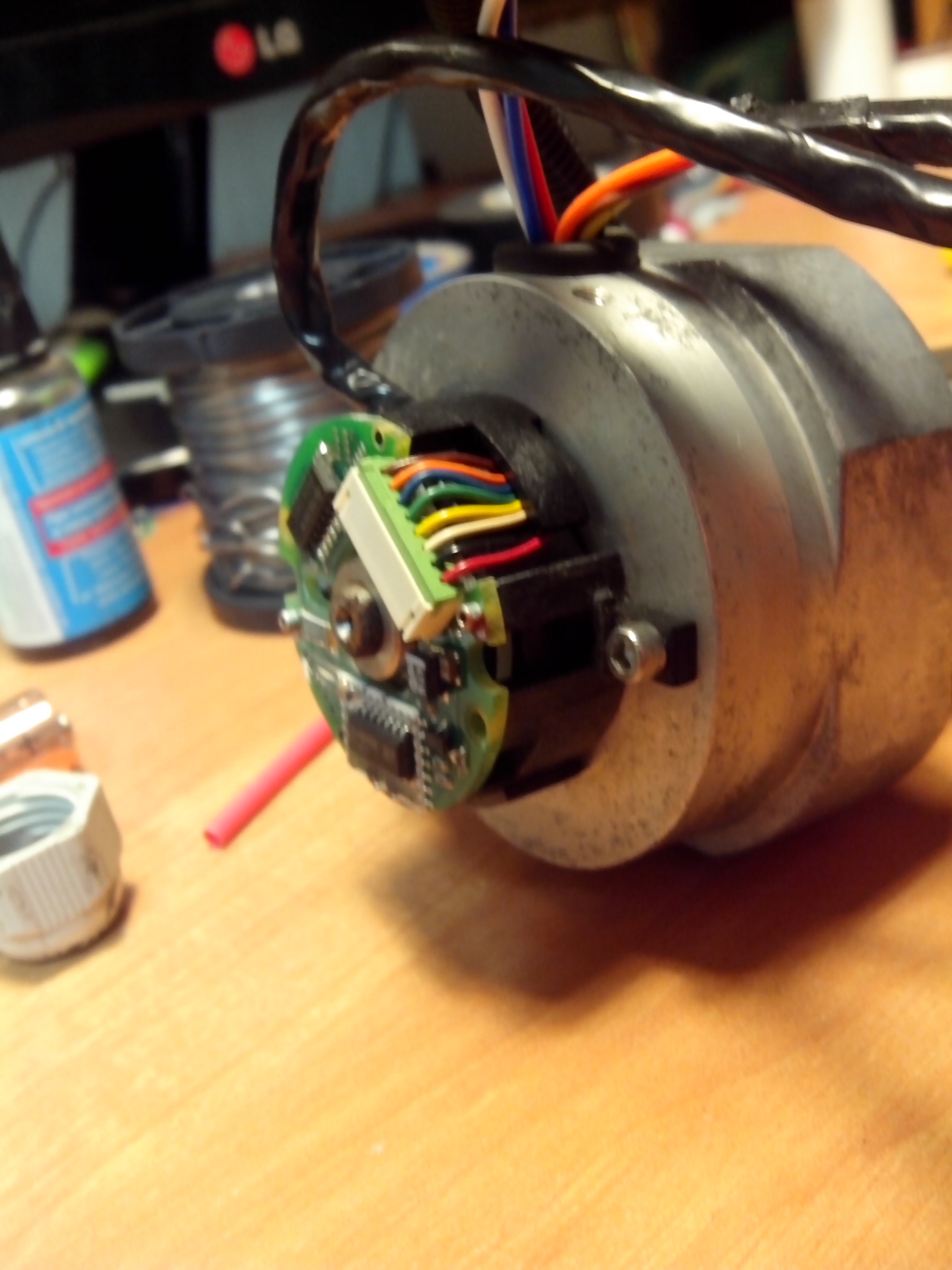

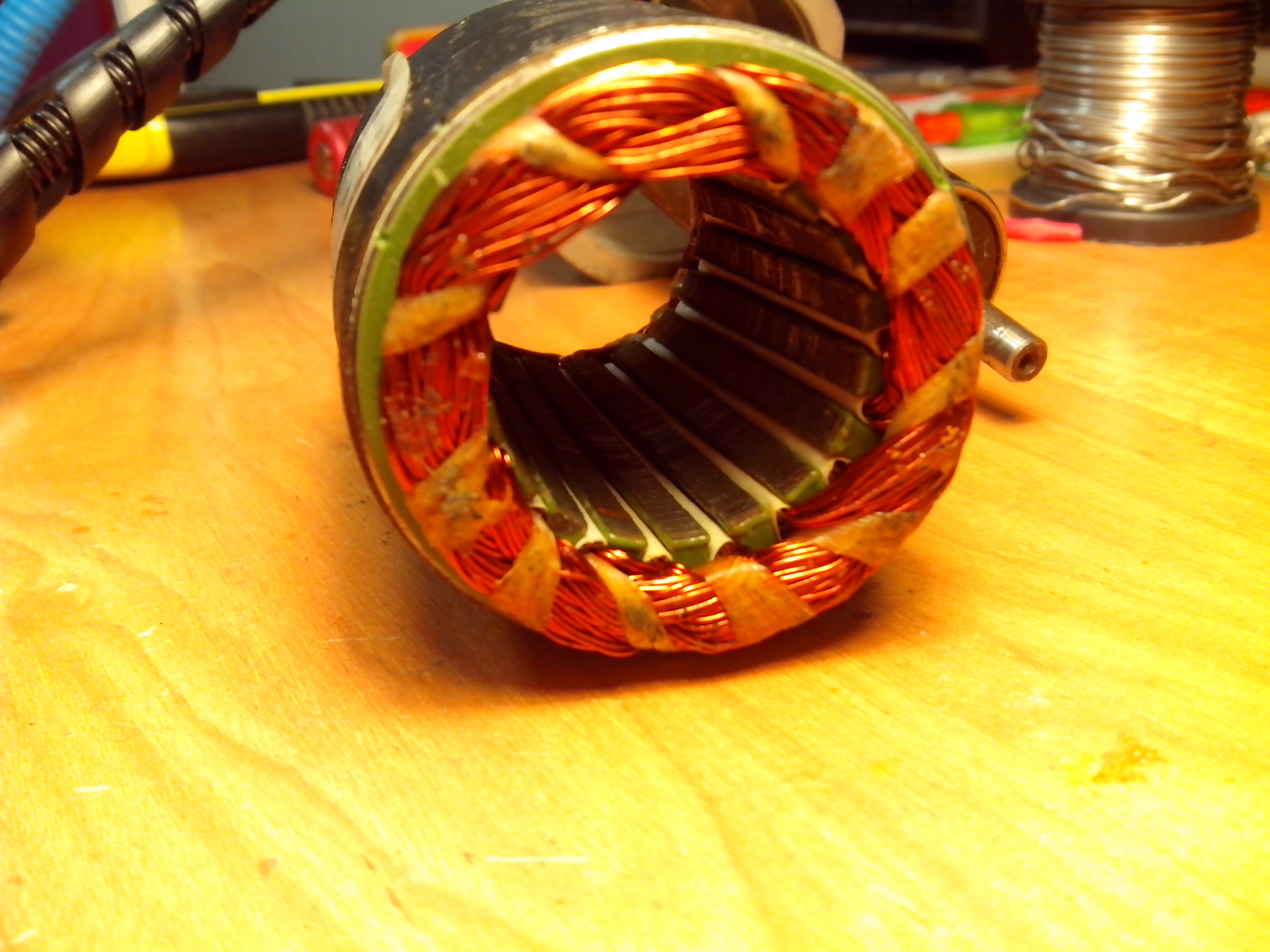

Начал тестировать свои моторы и сервоусилители. На оборотах примерно 4-5тыс один из моторов внезапно захрустел и вклинил. Печально, но ждать нового долго, стоит дорого, особенно с нынешним курсом.
Итак, разборка, дефектовка:
Энкодер с вала я так и не смог снять, поэтому стащил статор, ротор же остался торчать в задней крышке, вместе с подшипником и энкодером.
IMG_20160105_175142.jpg (4297 просмотров) <a class='original' href='./download/file.php?id=68053&mode=view' target=_blank>Загрузить оригинал (707.44 КБ)</a>
Renco (4297 просмотров) <a class='original' href='./download/file.php?id=68054&mode=view' target=_blank>Загрузить оригинал (487.94 КБ)</a>
Renco
IMG_20160105_175159.jpg (4297 просмотров) <a class='original' href='./download/file.php?id=68055&mode=view' target=_blank>Загрузить оригинал (708.75 КБ)</a>
Ларчик просто открывался - отклеился один из магнитов на роторе. Видимо мотор стукнули при транспортировке.
IMG_20160105_175215.jpg (4297 просмотров) <a class='original' href='./download/file.php?id=68056&mode=view' target=_blank>Загрузить оригинал (712.25 КБ)</a>
IMG_20160105_175929.jpg (4297 просмотров) <a class='original' href='./download/file.php?id=68057&mode=view' target=_blank>Загрузить оригинал (654.5 КБ)</a>
Решил приклеить его обратно, да не очень-то получилось. При попытке установить магнит на родное место, он лопнул от удара о ротор. Шибко силен.
Пришлось распотрошить любимый бронежилет, надергать из него нитей и приклеить их поверх ротора на эпоксидный клей.
