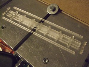

Чуть больше года назад начал осваивать чудо-технику:
Детали платформы (11347 просмотров) <a class='original' href='./download/file.php?id=67870&mode=view' target=_blank>Загрузить оригинал (218.91 КБ)</a>
Детали платформы
Вырезан постеночно,потом склеен. (11347 просмотров) <a class='original' href='./download/file.php?id=67871&mode=view' target=_blank>Загрузить оригинал (137.24 КБ)</a>

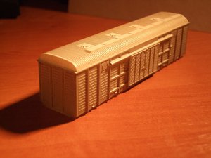

Фото вагончика?Пожалуйста:
SDC14613.jpg (11317 просмотров) <a class='original' href='./download/file.php?id=67877&mode=view' target=_blank>Загрузить оригинал (167.21 КБ)</a>
Это смоляные копии,скажу сразу лил мастер.На этом фото лучше видно,мастер-модель прозрачна.Несколько вагонов 11-217 скоро пополнят мою скромную коллекцию.Буквально вчера получил отливки.
Длина вагона около 115мм,масштаб 1:120

А мастер-модель делали на станке? Из оргстекла?
Re: Станочек для нужд моделиста.
Добавлено: 03 янв 2016, 17:22
Din
Да,детали мастер-модели вырезаны из оргстекла на станке.

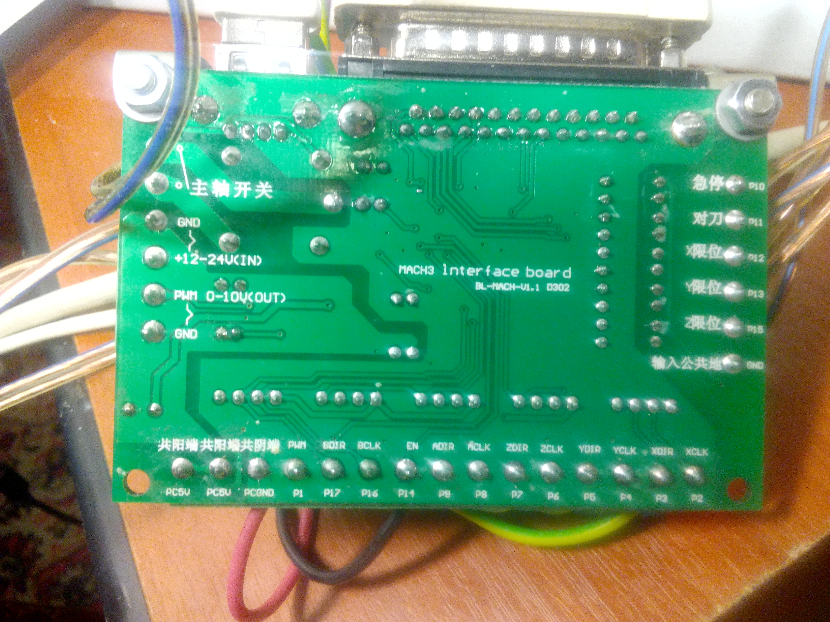

Решил сменить контроллер,попробовать "зеленый".
IMG_20200507_185256.jpg (6932 просмотра) <a class='original' href='./download/file.php?id=180985&mode=view' target=_blank>Загрузить оригинал (3.85 МБ)</a>
Подключил,сделал необходимые настройки МАСН3
IMG_20200508_123731.jpg[/attach ment][attachment=2]IMG_20200508_123710.jpg
IMG_20200508_123636.jpg (6932 просмотра) <a class='original' href='./download/file.php?id=180988&mode=view' target=_blank>Загрузить оригинал (4.27 МБ)</a>
IMG_20200508_123620.jpg (6932 просмотра) <a class='original' href='./download/file.php?id=180989&mode=view' target=_blank>Загрузить оригинал (2.99 МБ)</a>
Е-стоп срабатывает,автообнуление Z работает,шпиндель включается-выключается.
А вот ШД не крутятся...При нажатии на Reset или Е-стоп встают на удержание.
Провода от ШД разведены :
А+ красный
А- зеленый
В+ желтый
В- синий
С платы:
1,3,5 Pul+
2,4,6 Dir+
14 Ena+
PCGND Pul-,Dir-,Ena-
Вроде все правильно сделал,а не пашет... На драйверах горит зеленый светодиод.

Добавлено: 08 май 2020, 19:03
гражданинъ
На 135 246 не плюс ,а минус .Или нет ?
http://www.cnc-club.ru/forum/viewtopic. ... 4&p=255176

Din
Возможно и так,плата давно куплена,в "инструкции" как таковой схемы не было.Тогда получается что с PCGND все идет на "плюс"? По идее,GND это общий провод,по нему обычно "минус" идет.Я именно этим и руководствовался.
Завтра попробую и отпишусь.Чую что где-то проводок не так поставил,но не пойму где.

гражданинъ
Умоляю PCGND не подключать на плюс.
Добавлено: 08 май 2020, 21:11
Din
Все,проломив стул приземлилися на пол....
По приведенной ссылке получается что 1,3,5 идут на Pul- а с PCGND на Pul+,Dir+,Ena+
А после консультаций с гуглом,вообще перестал что-либо понимать :idiot:
