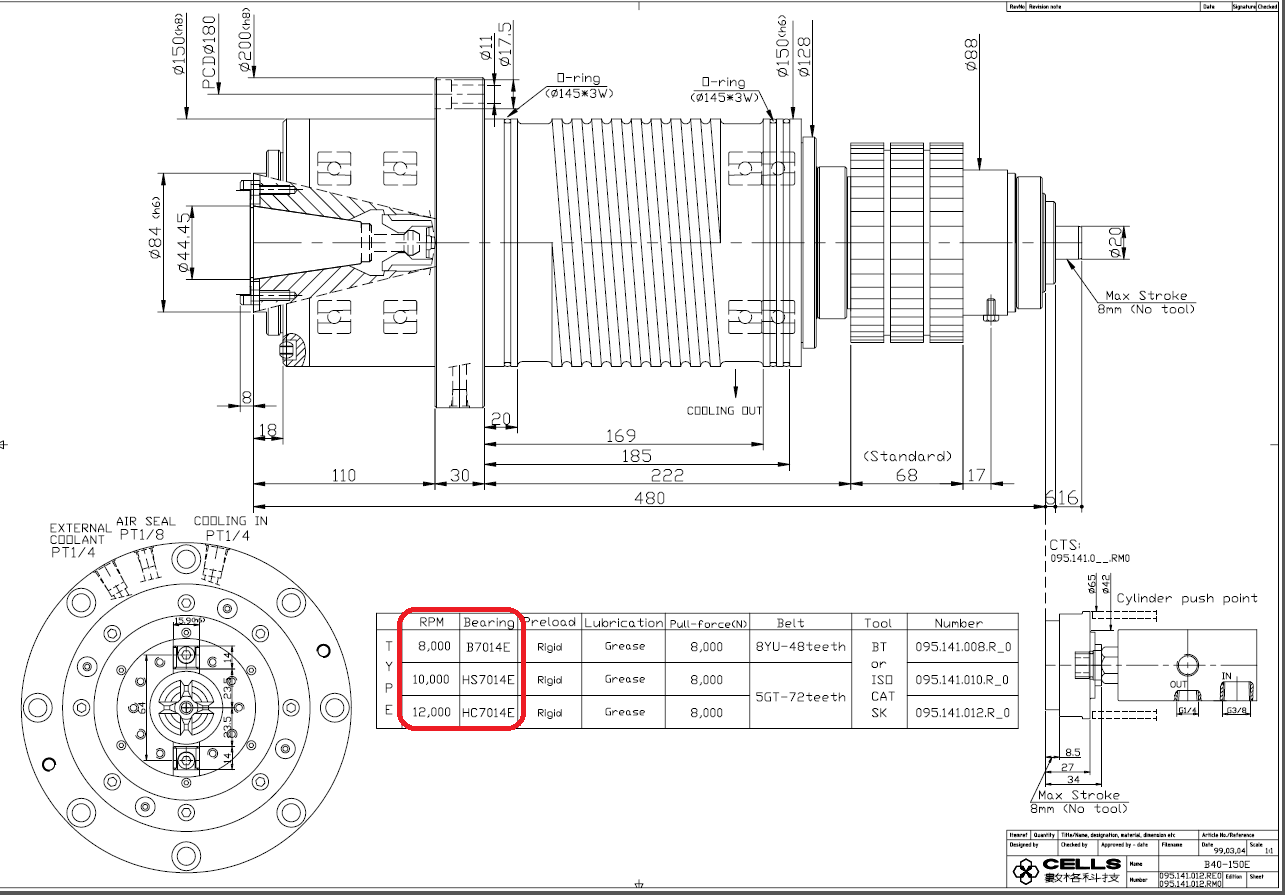

На работе попадалась серва, правда слабовата, толи 750, толи 800 Вт. точно не помню, но вот обороты в 11000 запомнил сразу.
Тут скорее вопрос ценника станет, а не моторчик подобрать.
Re: Мой второй станочек. Портальник - ФЕНИКС
тут вопрос в подшипниках. в приводных шпинделях они не скоростные да и ремень будет сильно завывать на высоких оборотах.
frezeryga писал(а): в приводных шпинделях они не скоростные
12 000 это скоростные?
frezeryga писал(а):да и ремень будет сильно завывать на высоких оборотах.
На многих ОЦ стоит ремень и шпинделя 10-12тыщ об/мин ;)
На нашем така модель на 10 000, можно и на 12000 поставить
01.png (2063 просмотра) <a class='original' href='./download/file.php?id=126319&sid=6de3bf03cfaecee3bfd623c044c6db34&mode=view' target=_blank>Загрузить оригинал (132.4 КБ)</a>
12т для инструмента меньше 10мм мало. если тока кубики габаритить сковородкой тогда да низкие обороты нада.

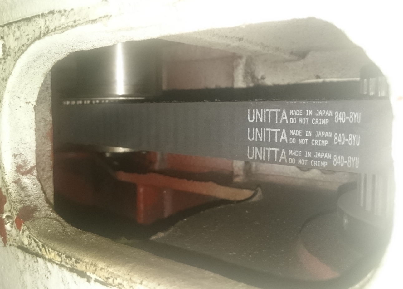

frezeryga писал(а):тут вопрос в подшипниках. в приводных шпинделях они не скоростные да и ремень будет сильно завывать на высоких оборотах
Макс, нихрена не завывает. могу скинуть фотки привода. 12тыков - тишина... у соседей шпиндель на 22тыщи оборотов - тоже ремень и тоже тишина.
не подскажете на какие ремни смотреть? мне скоро это понадобится я думаю.
Duhas писал(а):может быть и из-за паузы между траекториями, т.к. фреза режущая материал и полирующая все равно дадут разницу, ну только есть не говорить об огромных жестких фрезах и микросъемах.
Андрей - я оставляю на чистовую обработку обычно 1.5-2 десятки припуска. плюс к этому у меня стойка имеет мало памяти. по этому большие (чистовые) программы приходится бить на части. следов от переходов или остановов не вижу. Понятно что непрерывная обработка позволяет избавиться от зарезов в местах остановки инструмента, но это именно из за отжатия инструмента. просто без остановов инструмент не имеет возможности погрызти кусок мяса "подольше" убрав то что его отжимало. :)

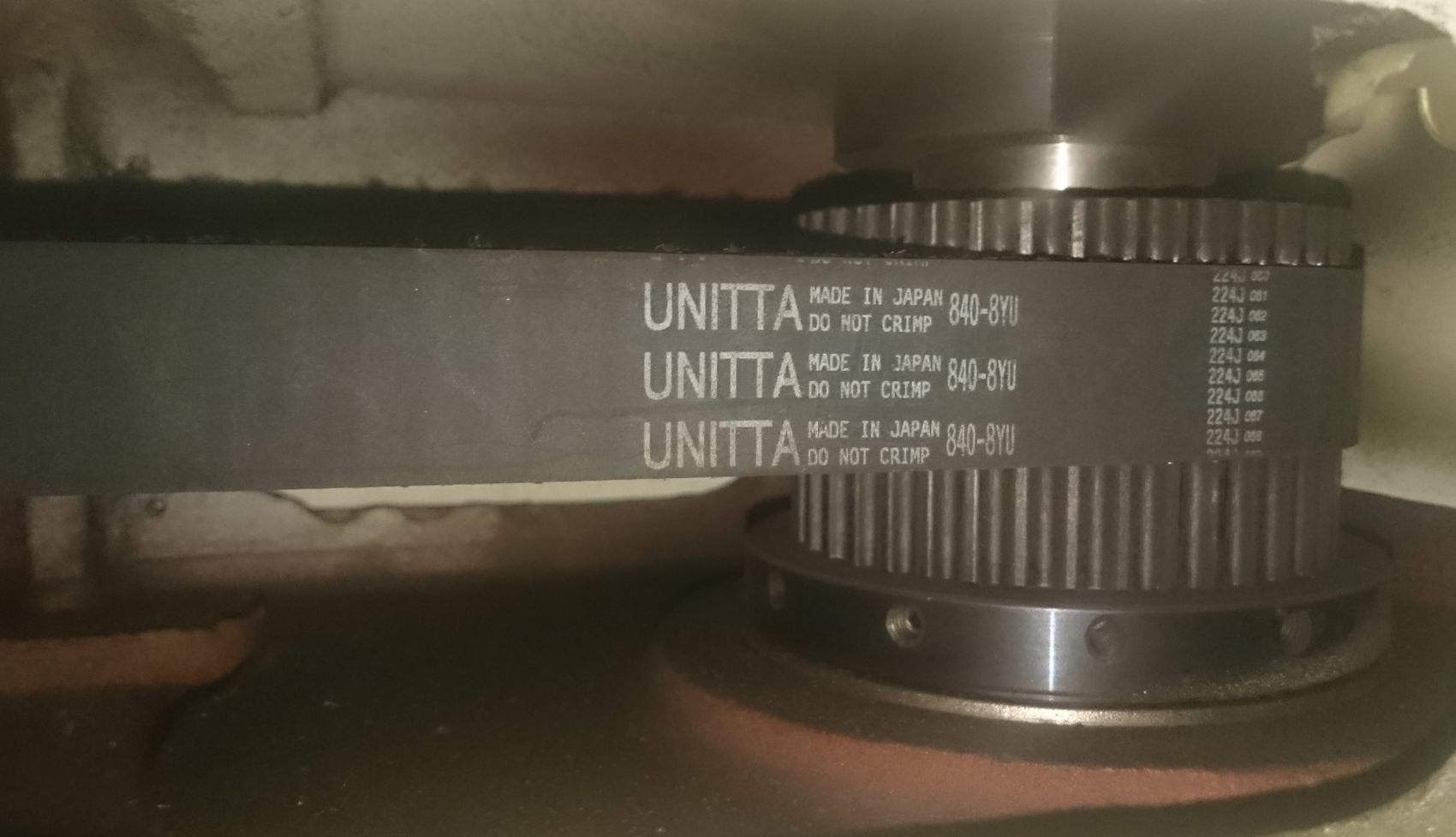

Duhas писал(а):не подскажете на какие ремни смотреть? мне скоро это понадобится я думаю.
вечером скину фотки. специально снимал свой.
Обещаные фотки
DSC_0428.jpg (1829 просмотров) <a class='original' href='./download/file.php?id=126396&sid=6de3bf03cfaecee3bfd623c044c6db34&mode=view' target=_blank>Загрузить оригинал (568.76 КБ)</a>
DSC_0429.jpg (1829 просмотров) <a class='original' href='./download/file.php?id=126397&sid=6de3bf03cfaecee3bfd623c044c6db34&mode=view' target=_blank>Загрузить оригинал (723.16 КБ)</a>
дык у тебя скока на нем висит ? у меня 11квт и BT40. а у тебя вроде полтос... и привод наверное киловат 30-40.. :)
