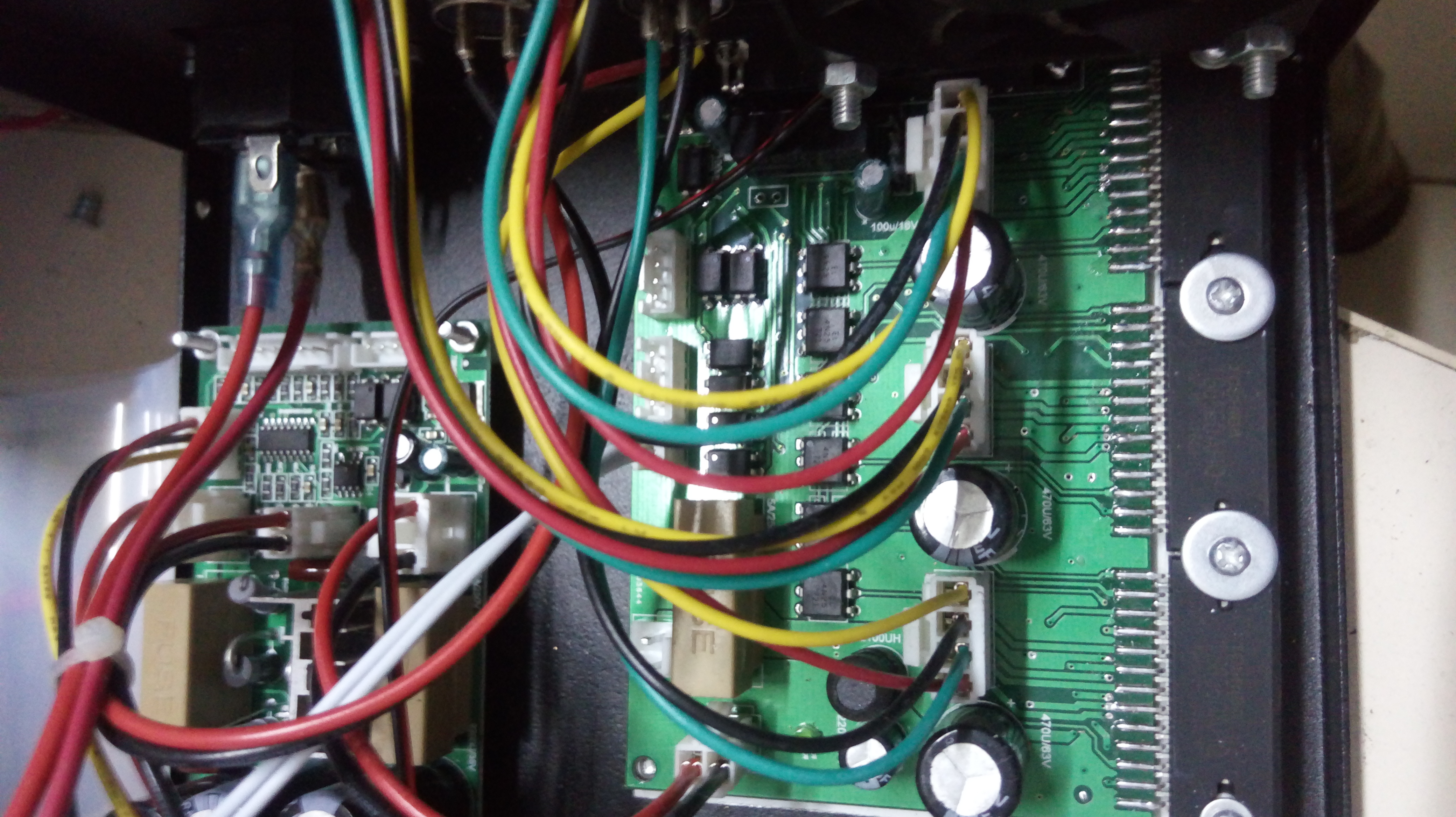

Доброго ВСЕМ! Установил LINUX CNC и теперь не могу подружить китайский фрезер с компом.В винде всё работает ,но ключ у китайцев приходится просить для Planet CNC, а родная прога кривая и без перевода. Linux CNC попросту не видит мою плату.Что нужно ,что бы моя проблема решилась!
20180620_163013.jpg (5420 просмотров) <a class='original' href='./download/file.php?id=141539&sid=b01297c697ac370de6cfa4713a201fdd&mode=view' target=_blank>Загрузить оригинал (3.03 МБ)</a>

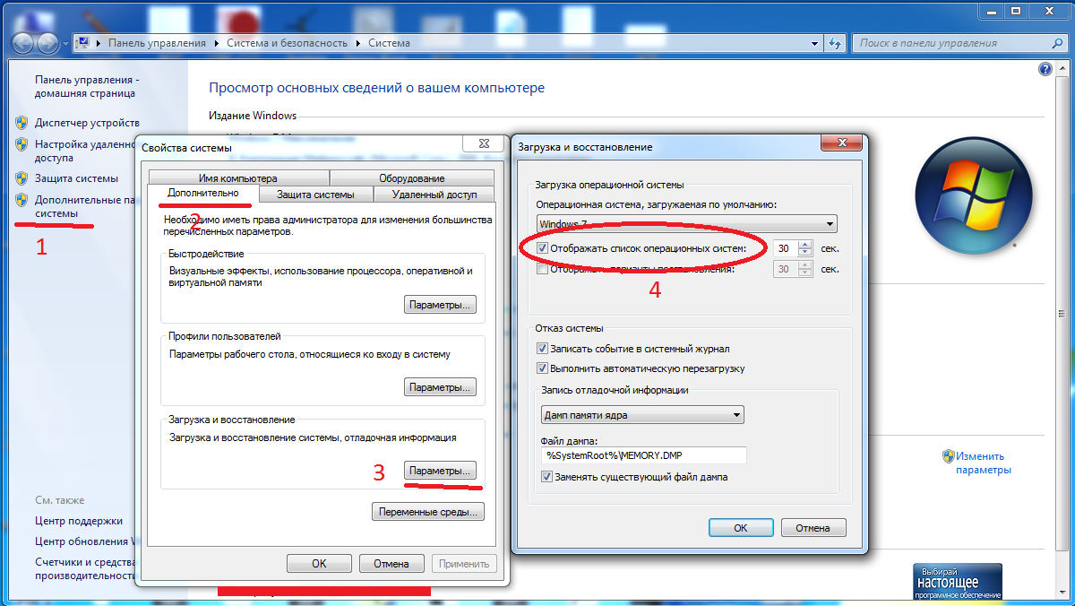

Re: Установка LinuxCNC EMC2
Slukka писал(а): загрузчика выбора системы нет
так.png (4793 просмотра) <a class='original' href='./download/file.php?id=145859&sid=b01297c697ac370de6cfa4713a201fdd&mode=view' target=_blank>Загрузить оригинал (252.15 КБ)</a>

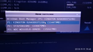

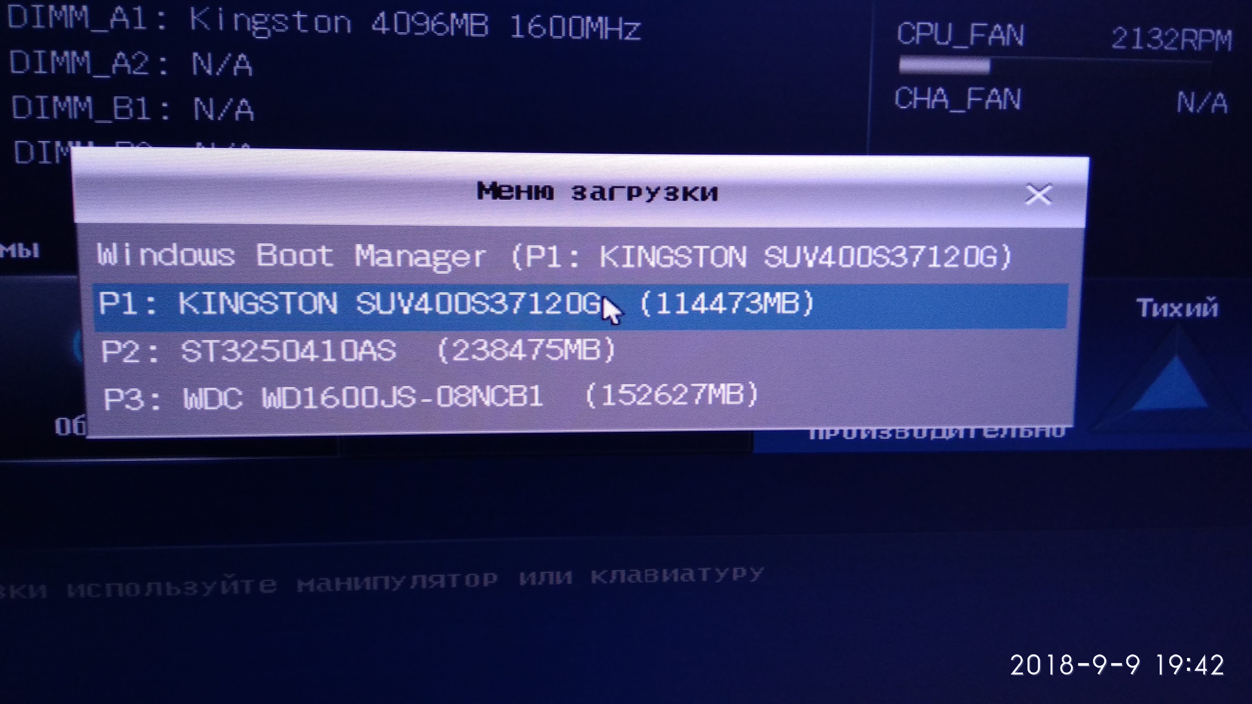

Перезагружаемся в bios - F8 и там вот такое

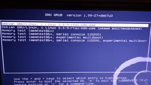

1.jpg (4780 просмотров) <a class='original' href='./download/file.php?id=145863&sid=b01297c697ac370de6cfa4713a201fdd&mode=view' target=_blank>Загрузить оригинал (996.9 КБ)</a>
Если грузится с самой первой строки, то сразу винда грузится.
Если грузиться со второго пункта, то идет загрузчик линукс, но не видит он винды
2.jpg (4780 просмотров) <a class='original' href='./download/file.php?id=145864&sid=b01297c697ac370de6cfa4713a201fdd&mode=view' target=_blank>Загрузить оригинал (1.06 МБ)</a>

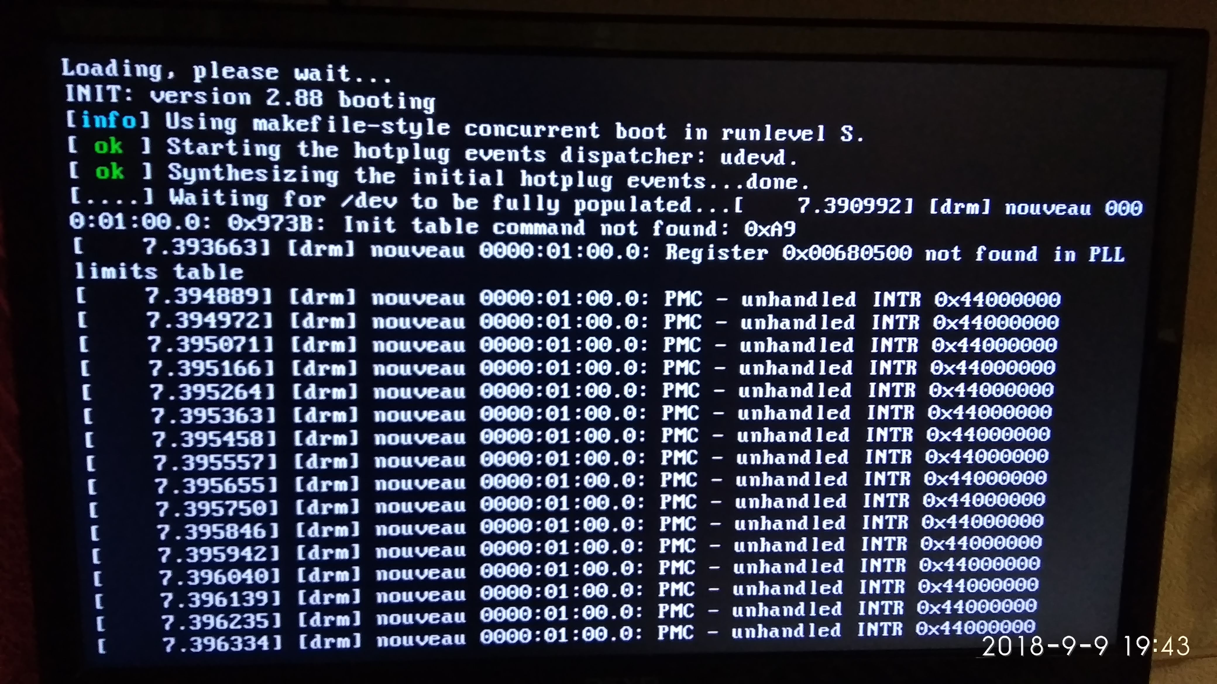

Запускаю линукс и он зависает на этом месте и всё
3.jpg (4780 просмотров) <a class='original' href='./download/file.php?id=145865&sid=b01297c697ac370de6cfa4713a201fdd&mode=view' target=_blank>Загрузить оригинал (1.15 МБ)</a>
Походу установилось как то два загрузчика на один диск ssd.

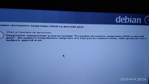

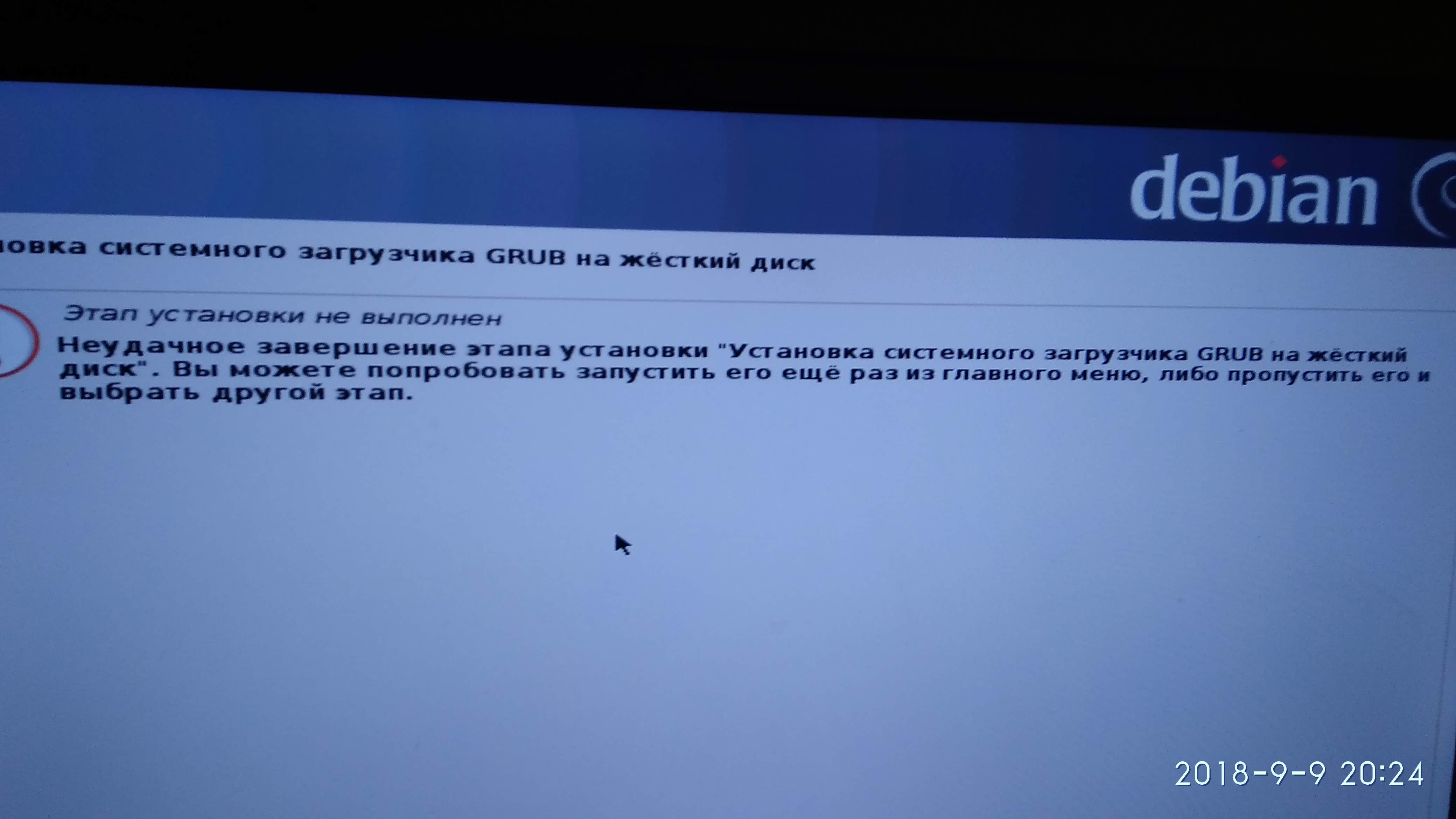

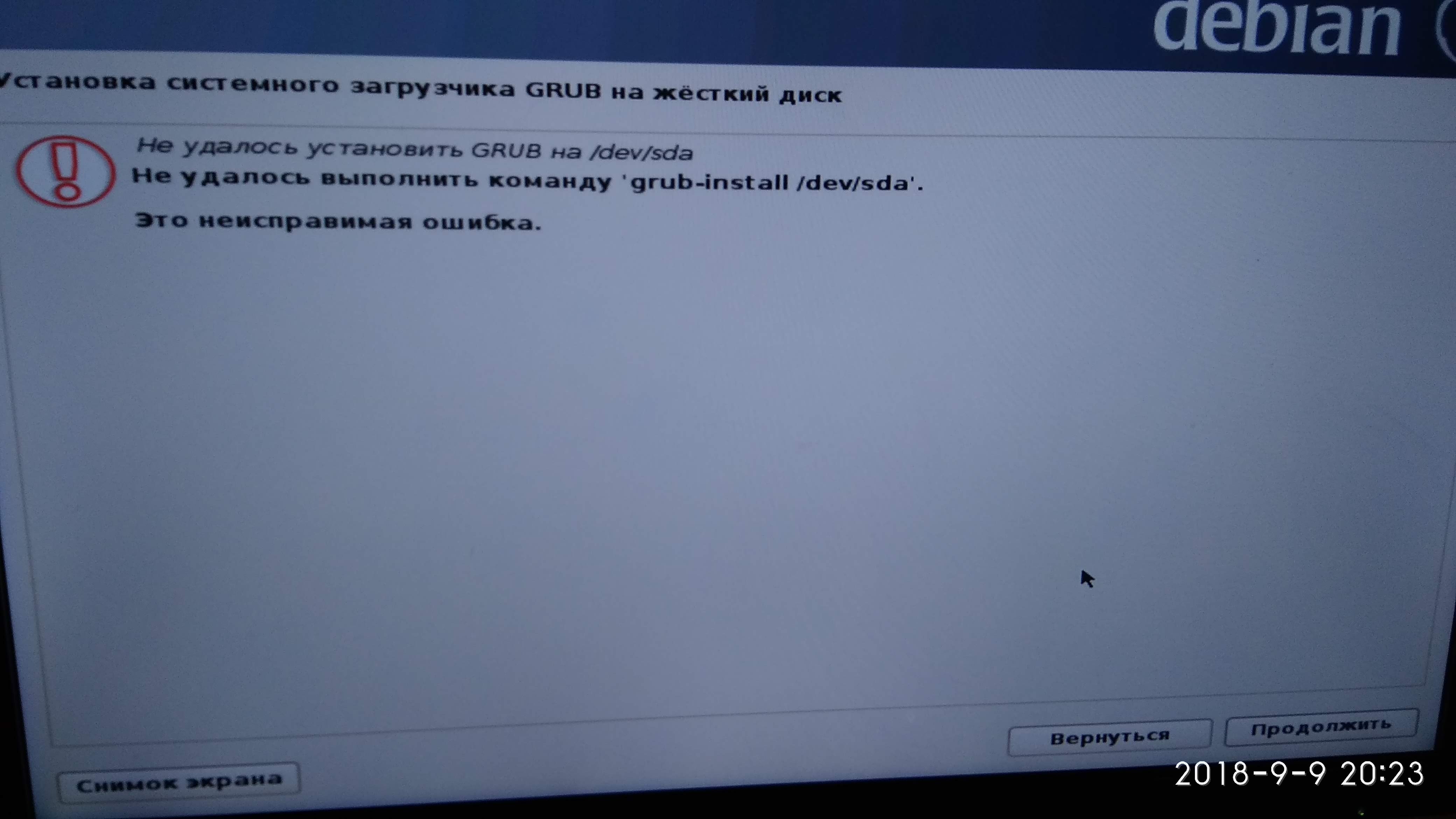

Кстати, если ставить на другой диск (HDD), то система ставится, но при установке grub выдает ошибку и он не устанавливается ни на sda, ни на sda2, ни на sdc. Приходилось просто прерывать установку.
Раньше, когда не было ssd, я спокойно ставил 2 системы без заморочек, ставил и Linu Mint, и даже MacOS вторыми системами, а тут засада какая то, хотя там винда была 7 или 8, может в этом дело.

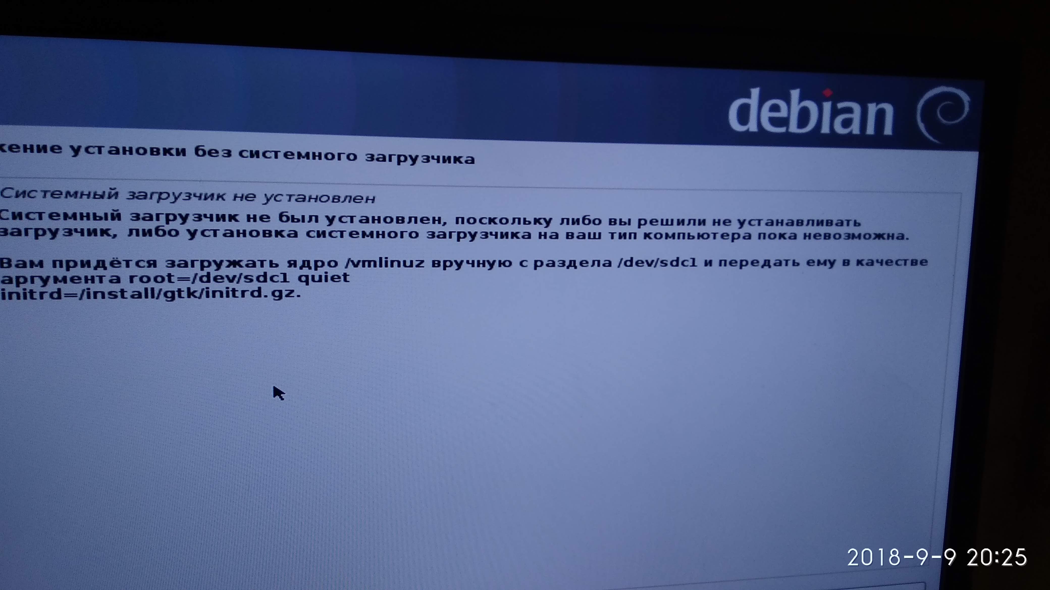

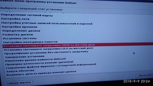

Затер систему на ssd, поставил линукс на отдельный диск HDD, в итоге:
4.jpg (4763 просмотра) <a class='original' href='./download/file.php?id=145866&sid=b01297c697ac370de6cfa4713a201fdd&mode=view' target=_blank>Загрузить оригинал (342.19 КБ)</a>
5.jpg (4763 просмотра) <a class='original' href='./download/file.php?id=145867&sid=b01297c697ac370de6cfa4713a201fdd&mode=view' target=_blank>Загрузить оригинал (279.34 КБ)</a>
6.jpg (4763 просмотра) <a class='original' href='./download/file.php?id=145868&sid=b01297c697ac370de6cfa4713a201fdd&mode=view' target=_blank>Загрузить оригинал (2.27 МБ)</a>
Выбрал продолжение установки без загрузчика и получил
7.jpg (4763 просмотра) <a class='original' href='./download/file.php?id=145869&sid=b01297c697ac370de6cfa4713a201fdd&mode=view' target=_blank>Загрузить оригинал (524.36 КБ)</a>

по ошибке в загрузке... похоже драйвер видеокарты не работает или его нет попробуй выдрать если есть встроеная.
