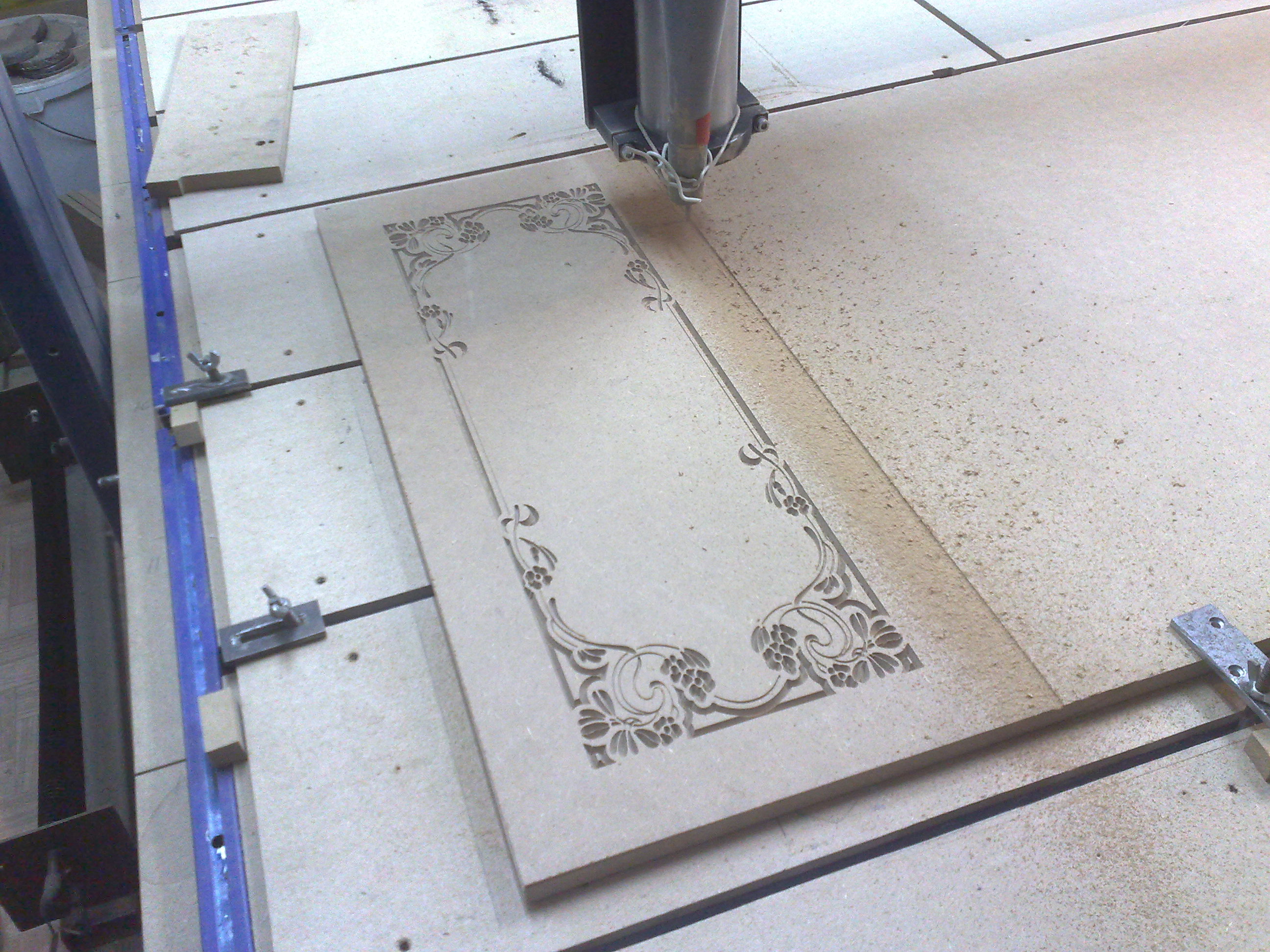

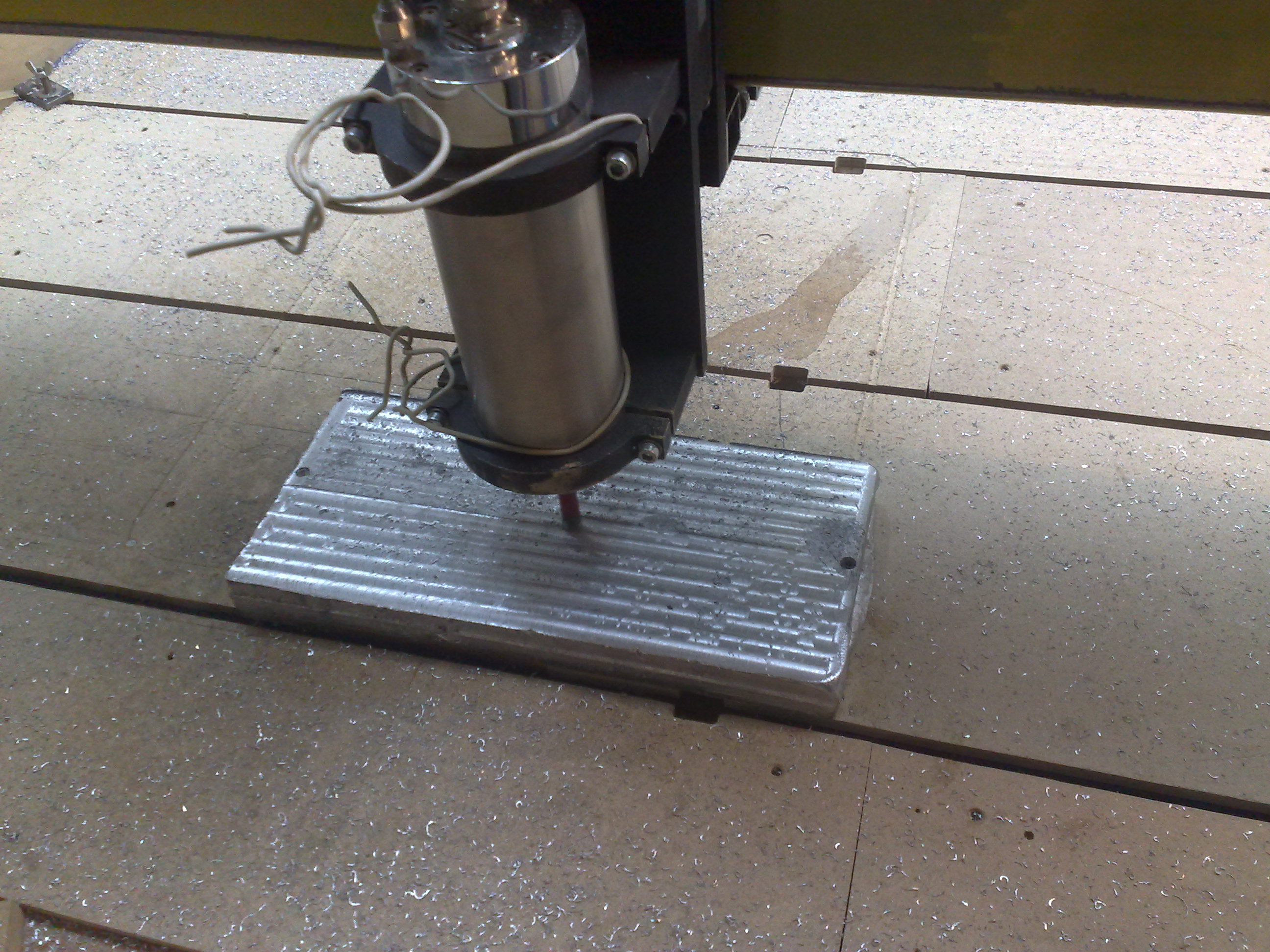

сегодня на станке пробно фрезил ал . при заглублении от 0.3 до 0.5 , подача 700мм мин шаг 10мм вреза 12 мм
и последний проход сделал на 0.1 с , срезал от вобщем 3 ммс 1 края и гдето 1 мм с другого.
это будут пластины кареток новых.
20032013779.jpg (3829 просмотров) <a class='original' href='./download/file.php?id=13029&mode=view' target=_blank>Загрузить оригинал (965.25 КБ)</a>
20032013781.jpg (3829 просмотров) <a class='original' href='./download/file.php?id=13030&mode=view' target=_blank>Загрузить оригинал (1.09 МБ)</a>

и еще тренировался
19032013777.jpg (3829 просмотров) <a class='original' href='./download/file.php?id=13031&mode=view' target=_blank>Загрузить оригинал (1.04 МБ)</a>

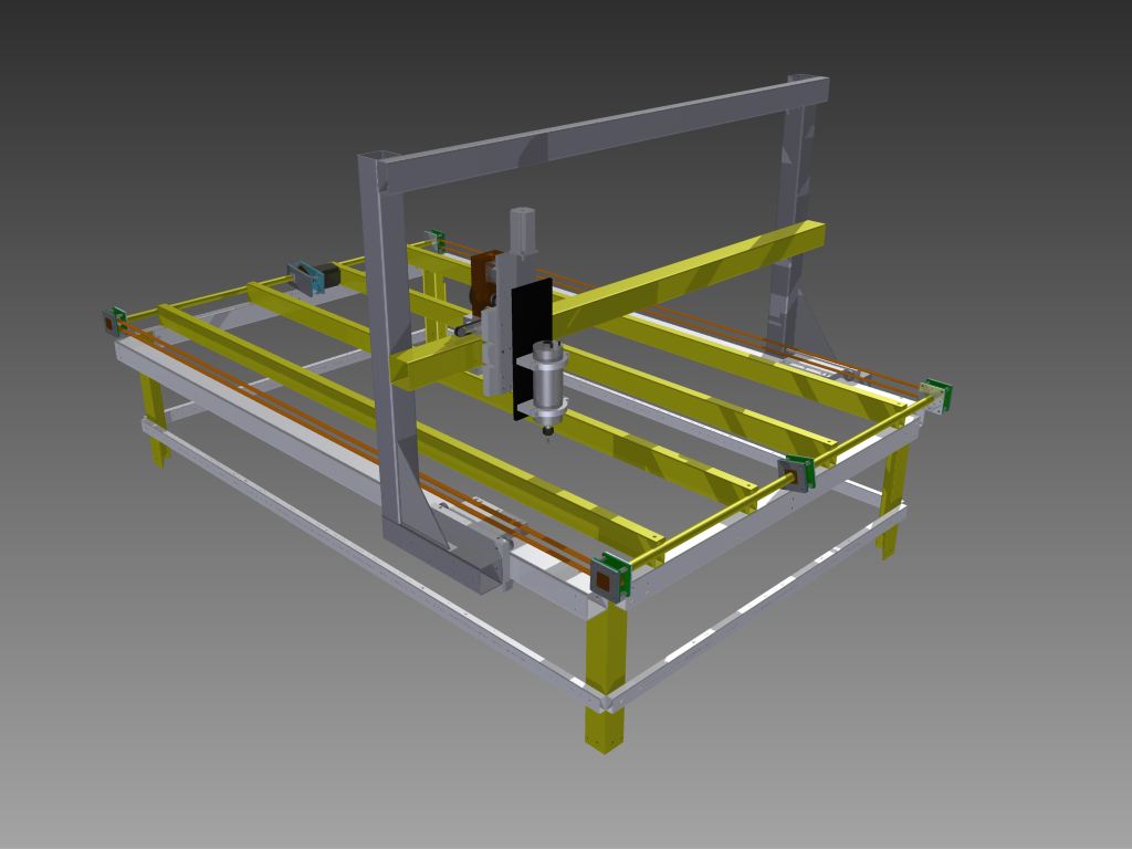

вот еще примерно какбудет смотрется после модернизации. поменяю каретки на Х и на У и Редуктора переделаю
модернизация 2.01.jpg (3589 просмотров) <a class='original' href='./download/file.php?id=13221&mode=view' target=_blank>Загрузить оригинал (44.22 КБ)</a>
модернизация 2.02.jpg (3589 просмотров) <a class='original' href='./download/file.php?id=13222&mode=view' target=_blank>Загрузить оригинал (54.77 КБ)</a>

А что это там за гусенечный привод по Y?
Re: Бюджетный ЧПУ 1150х660мм с пос. модернизацией до 2160х15
Добавлено: 26 мар 2013, 18:42
master_70
РЕКЛАМА писал(а):А что это там за гусенечный привод по Y?
не смог нарисовать не замкнутый ремень . но суть от этого не изменилась
тут ремень будет натянут по краям направляющей . если кто знает как в инверторе это сделат подскажите.
мне надо было посмотрет как будет сидеть на месте редуктор с направляющими и шкивами.

А зачем рама такая высокая на портале?
Добавлено: 27 мар 2013, 16:55
pesok
думаю мастер сделает параллельную каретку скольжения на нем, дубль У
Добавлено: 27 мар 2013, 17:13
Fisher
Как вариант - можно на верхней балке кабель на кольцах закрепить
Добавлено: 27 мар 2013, 17:49
master_70
неугадали.
мысль следующая .
1. это то что с низу не будет рейки . зато рамка жескости получится КАКАЯ ни какая.
2 направляющая У будет по необходтмости подниматся выше есть такая неоюбходимость. для некоторых заготовок . возможно сделаю поворотной на 90 градусов шпинделя
3. немешает движкам и есть куда закрепить подложку под кабель канал . и если что дествительно будет возможность поставить упор и рельсу дополнительно.
Добавлено: 27 мар 2013, 20:18
Как то боязно за жесткость при такой высоте портала... Да еще без нижней балки скручивать его будет сильнее...
Разве что еще косынок добавить, сделать "ферму"...

Серега, у тя каретка Y будет по одной трубе ездить? :thinking:
