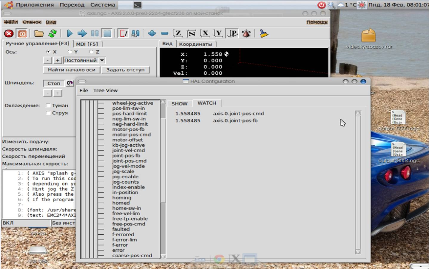

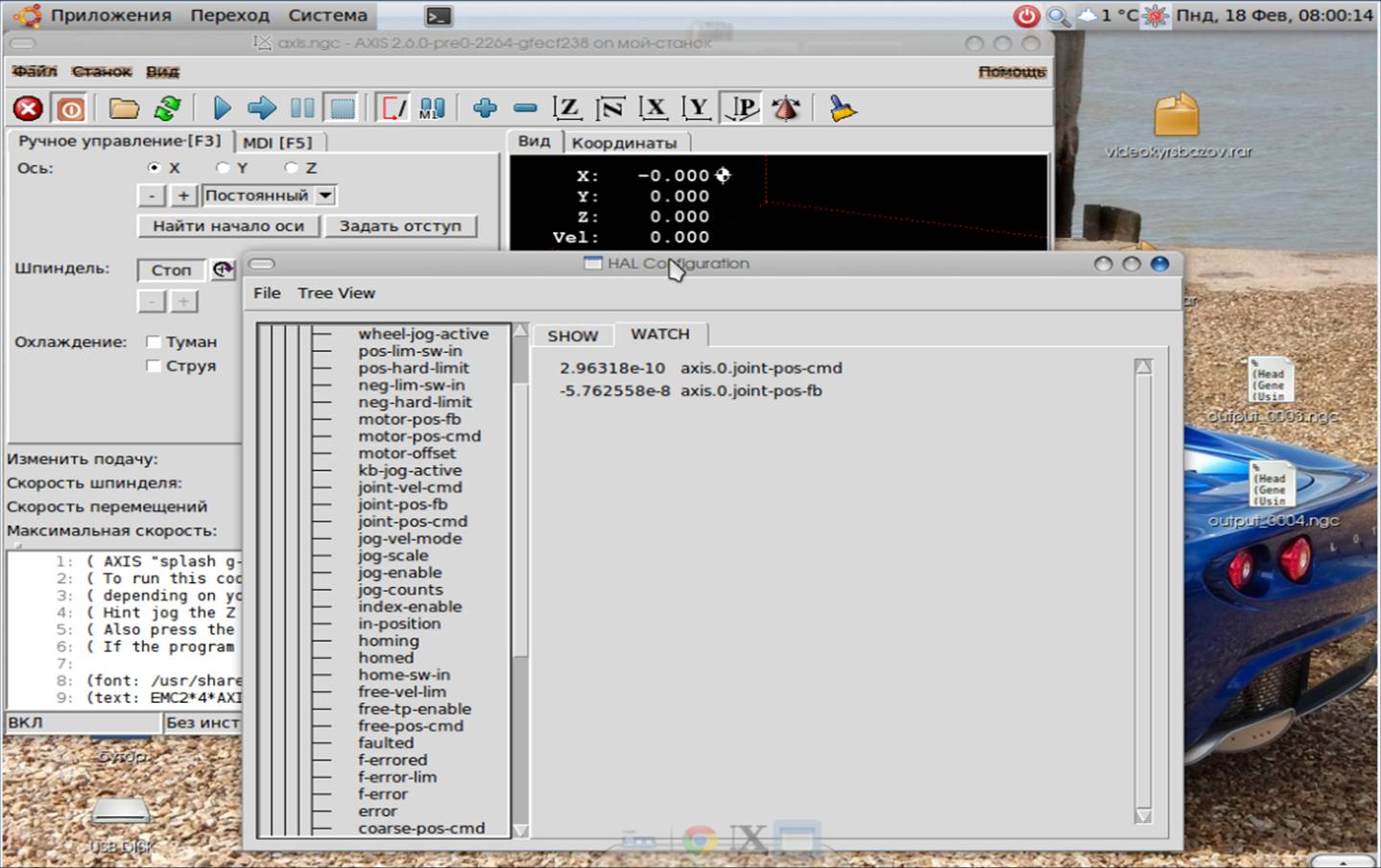

Сообщение Тима »
Во блин... Только заметил, что при обнулении координаты ЕМС сбрасывает координату в "0", а axis.0.joint-pos-fb не показывает "0", показывает что-то вроде "-5.746464637"(значение не точное, но отличное от "0"). Но стоит сдвинуть ось, значение axis.0.joint-pos-fb становится правильным!
Почему так?
Дорогу осилит идущий!

Re: ЧПУ пульты
В Меню-Станок-Hal Meter или Hal Watch, там выбираешь нужный пин и смотришь.
Тима
Сообщения: 3073
Репутация: 1089
Настоящее имя: Тимур
Откуда: КБР
Re: ЧПУ пульты
Сообщение Тима »
Вот эти пины, когда меняется значение координаты, меняются и они
Рисунок2.jpg (3344 просмотра) <a class='original' href='./download/file.php?id=12068&sid=53e78571d245c9dfe585d614a9d0cecb&mode=view' target=_blank>Загрузить оригинал (149.25 КБ)</a>
но стоит обнулить, у вуаля...
Рисунок1.jpg (3344 просмотра) <a class='original' href='./download/file.php?id=12067&sid=53e78571d245c9dfe585d614a9d0cecb&mode=view' target=_blank>Загрузить оригинал (149.09 КБ)</a>
А привязку этих значений посмотрю завтра на работе!
Re: ЧПУ пульты
запись 1.23456e-10 это запись числа с плавающей запятой означает
1.2345*10n, в нашем случае n=-10, т.е. 1.23456e-10 = 1.23456/10000000000 = 0.000000000123456, что практически равно 0. "Практически" из-за особенностей float
