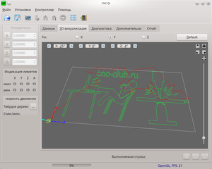

Всем привет!
В программу на Qt добавил алгоритм оптимизации хода G0 в готовом файле g-code, сортируются участки обработки. Сейчас тестирую, вечером проактуализирую исходники.
Для сравнения две картинки.
Кусок алгоритма с описанием забрал здесь, https://hackaday.io/project/4955-g-code-optimization
Исходников всего проекта там, к сожалению, нет, только бинарники. Поэтому пришлось немного допиливать.
Оптимизацию можно отключать в установках.
оригинальный файл (3314 просмотров) <a class='original' href='./download/file.php?id=105817&sid=fe84125f15307e7012a8f79b49a2b76e&mode=view' target=_blank>Загрузить оригинал (150.68 КБ)</a>
оригинальный файл
отсортированный файл (3314 просмотров) <a class='original' href='./download/file.php?id=105818&sid=fe84125f15307e7012a8f79b49a2b76e&mode=view' target=_blank>Загрузить оригинал (148.57 КБ)</a>
Re: Управление контроллером MK1 и MK2 (planet-cnc)
Круто!!! получилось! :-)

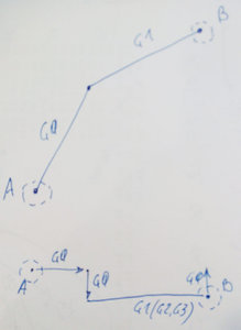

Вкратце, весь код разбит на куски, изобр. на рисунке, затем проводится оптимизация между точками A-B...
То есть точки начала и конца обработки материала не изменяются вообще.
cnc-ant.jpg (3296 просмотров) <a class='original' href='./download/file.php?id=105829&sid=fe84125f15307e7012a8f79b49a2b76e&mode=view' target=_blank>Загрузить оригинал (28.85 КБ)</a>
Karbofos писал(а):Вкратце, весь код разбит на куски, изобр. на рисунке, затем проводится оптимизация между точками A-B...
А я беру первую траекторию, из списка, и её последнюю точку сравниваю с первой и последней точкой, остальных траекторий, там где расстояние меньше всего, ту траекторию использую следующей (если нужно меняю порядок точек, в обратную сторону в данной траектории), и по последней её точке ищу следующую....
Сообщение Karbofos »
Да, можно и так, не заморачиваясь с рекурсиями. Интересно было бы даже сравнить результаты. :freak:

Пару ошибок исправил, новая версия с муравьиной сортировкой пути.
Для интересующихся:
g0Points - вектор отрезков с информацией о начале-конце текстовых строк, о начале-конце данных декодированного GCode
в установках Settings::optimizeRapidWays включение-выключение сортировки
подготовка матрицы расстояний между "городами" поизводится в Reader::calculateAntPath()
сам поиск минимального пути в рекурсии Reader::antColonyOptimization()
окончательная сортировка текстовых кусков и декодированного GCode происходит в GCodeParser::sortGCode()
исходники здесь : https://github.com/eduard-x/cnc-qt/
файл CMakeLists.txt не отшлифован под винды, OS-X, или даже OS/2, только под дистры линукса. Если есть желание, присылайте патчи для сборки на этих системах ;)
