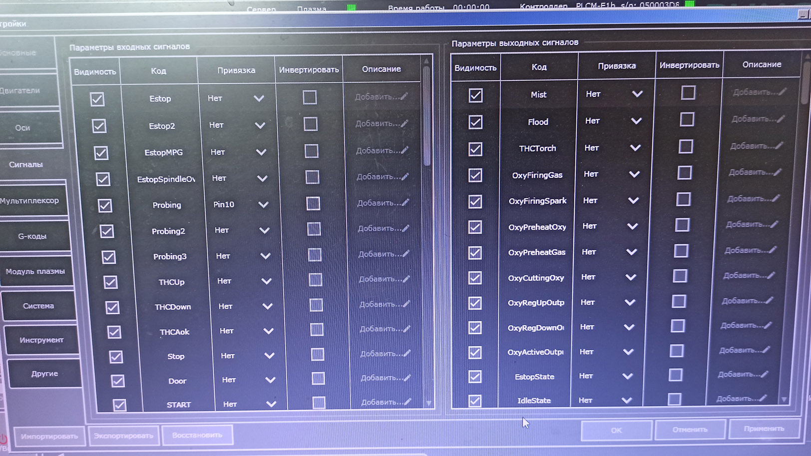

Заметил, что когда включаю кнопку "Вкл" в Пумотикс, на контроллере загорается красная лампочка "ЕStop" (до этого он мигает желтой). Вот с какого она загорается?!?
Да, светодиоды "Enable" на ком.плате не горят, хотя пин1 я выставил в настройках оси Х
Argentum47
Сообщения: 785
Репутация: 110
Откуда: Саратов
Re: PUMOTIX – вопросы и ответы по системе ЧПУ
Сообщение Argentum47 »
PlasmaKZ писал(а): ↑ Да, светодиоды "Enable" на ком.плате не горят, хотя пин1 я выставил в настройках оси Х
отключите все Enable от драйверов и попробуйте.

Настраивал импортом настроек с mach3?
Кнопка estop может банально нажата?
Инвертировать сигнал этой кнопки.
Тут гадать и гадать... Может спустя время ещё что заметите.

Enot_1 писал(а): ↑ Настраивал импортом настроек с mach3?
Да, повтор настроек с рабочего Мач3
Кнопки Естоп тупо нет. Не назначено вообще. Но и инвертировать пробовал - пофиг.
Более того, специально проверил, что входные сигналы (от концевых датчиков) программа не видит, хотя пины все прописаны правильно. Т.е. на коммутационной плате PLC4X-G2 при срабатывании датчика светодиод загорается, а в Пумотиксе это никак не отображается.
Дозвонились в Пурлоджик, объяснил проблему - они попросили выслать логи.
Боюсь что контроллер крякнул при перепрошивке :(

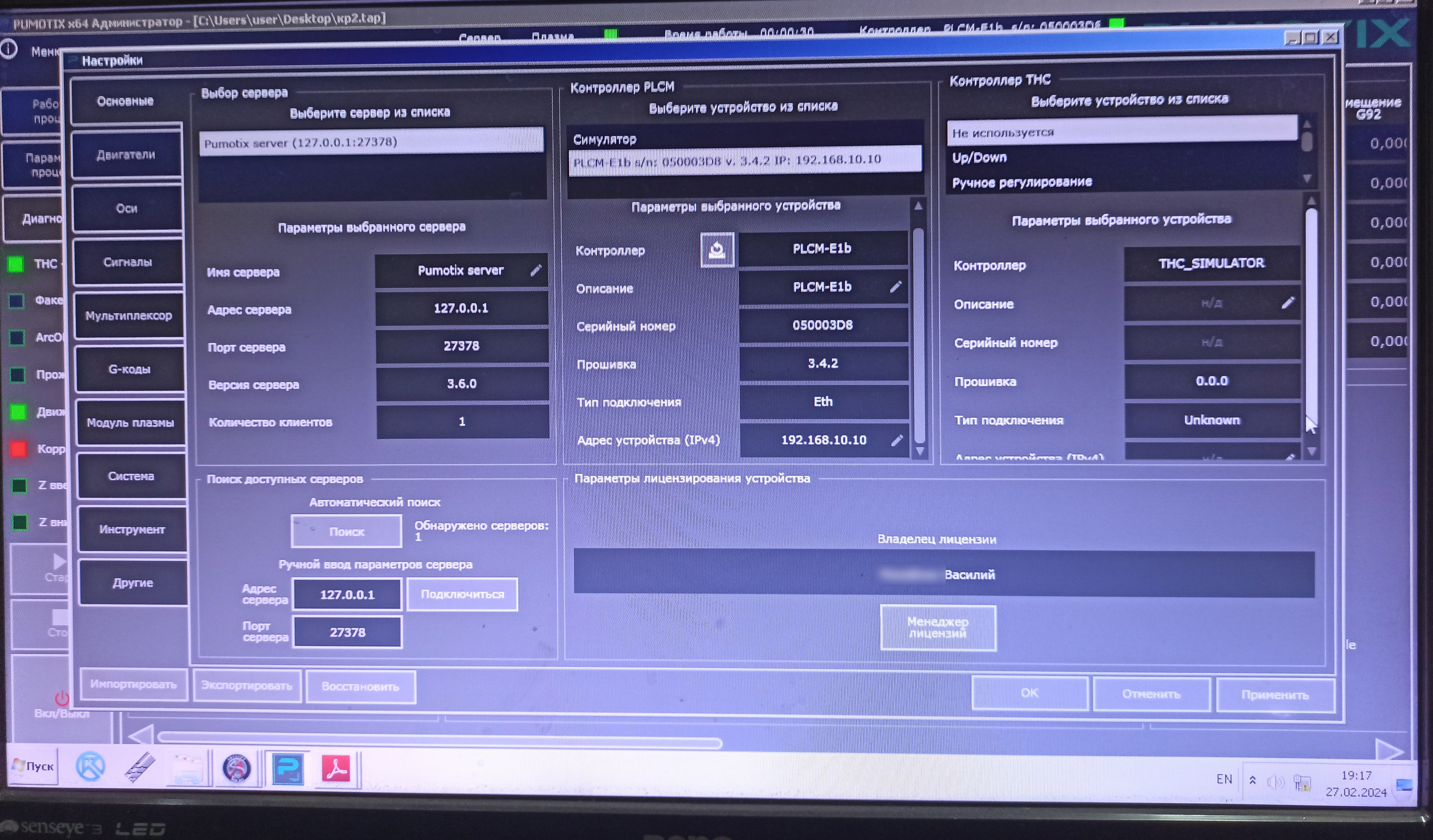

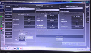

Кнопка симуляции случайно не нажата? Скрин бы глянуть с экрана.
PlasmaKZ
Сообщения: 28
Зарегистрирован: 03 окт 2015, 18:40
Настоящее имя: Василий
Сообщение PlasmaKZ »
r_v писал(а): ↑ Кнопка симуляции случайно не нажата? Скрин бы глянуть с экрана.
Скрин теперь уже завтра только сделаю.
Но если вы имеете ввиду режим симуляции, то он у меня не активен вообще (там отдельная лицензия за доп. денежку нужна)
А в окошке "контроллер PLCM" высвечивается название и серийник моего контроллера

PlasmaKZ писал(а): ↑ повтор настроек
Что за повтор, когда есть импорт?
PlasmaKZ писал(а): ↑ Естоп тупо нет. Не назначено вообще
А должно. И это не моя хотелка, станок вобще не будет работать без неё, есть она или нет.
По крайней мере в мач3 так, в пумотикс по идее аналогично.

Enot_1 писал(а): Что за повтор, когда есть импорт?
Я это и имел ввиду - настройки импортированы с рабочей Мач3, и там не назначен "Естоп"
Enot_1 писал(а): А должно. И это не моя хотелка, станок вобще не будет работать без неё, есть она или нет.
Ну вот до этого Мач3 работал без Естопа как-то
И вот тут: https://youtu.be/MvFlmJe-uVw?t=183 товарищ тоже показывает, что назначать Естоп на како-либо пин не обязательно.
(Я сам когда этот станок увидел - удивился, что ни одного грибка нет! Суровые Пермяки строили...)

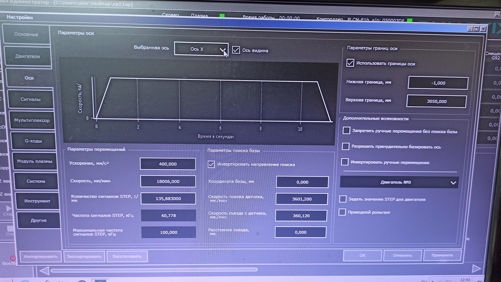

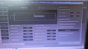

r_v писал(а): ↑27 фев 2024, 18:45 ...Скрин бы глянуть с экрана.

Уважаемые форумчание!
У кого есть возможность посмотреть, какие светодиоды загораются на корпусе контроллера PLCM E1b при нажатии кнопки "Вкл" в Пумотиксе - пожалуйста посмотрите!
У меня загорается красный (при любых вариантах/настройках). Думаю что так не должно быть. В каких случаях вообще этот красный светодиод на корпусе контроллера загорается?
зы: в службе поддержки Пумотикс посмотрели логи программы и ничего криминального там не нашли... но станок не работает!
upd: поддержка говорит, что красный светодиод - это норм. Это означает что сигнал энэйбл поступил на контроллер.

Argentum47 писал(а): ↑ Настройки осей и сигналов в Пьюмотиксе много раз меняли структуру. Я каждый раз когда туда заходил, начиная с Puremotion 2, встречал абсолютно другой интерфейс, вполне возможно их структура давно не соответствует, а скриптом импорта никто с тех пор не занимался.
Я проверял - на мой взгляд все правильно симпортировалось. Но я и в ручную пробовал - результат тот же, никакой реакции.

PlasmaKZ писал(а): ↑ Я проверял - на мой взгляд все правильно симпортировалось. Но я и в ручную пробовал - результат тот же, никакой реакции.
ещё раз спрошу, вы пробовали отключить физически провода сигнала Enable от драйверов, вынуть их из терминала драйвера? Я же не просто так спрашиваю, прецеденты были, правда на одной оси из трёх, выход с платы перестал менять состояние по команде.
Ещё один момент почему один пин в настройках двигателей назначен как Home и оба лимита, по вашему так должно быть?

Argentum47 писал(а): ↑ ещё раз спрошу, вы пробовали отключить физически провода сигнала Enable от драйверов, вынуть их из терминала драйвера? Я же не просто так спрашиваю, прецеденты были, правда на одной оси из трёх, выход с платы перестал менять состояние по команде.
Нет, не пробовал. А если их выдернуть, то разве драйвера начнут крутить движки без сигнала Enable?
Argentum47 писал(а): ↑ Ещё один момент почему один пин в настройках двигателей назначен как Home и оба лимита, по вашему так должно быть?
Нет, считаю так не должно быть. Такие настройки были до меня выставлены в Мач3 и перешли автоматом при импорте. ХЗ зачем это было сделано, но как-то работало.
Более того, я убирал лишнее и оставлял только Home, а потом только лимиты, а потом вообще все убирал, а потом обратно ставил - никак это на результат не отражается - станок не реагирует ни на что.
