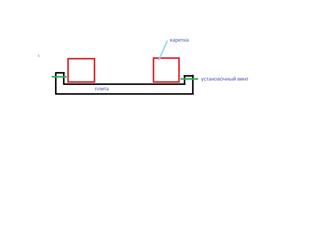

Мужики, такой вопрос, а все делают буртики(упоры) под каретки?

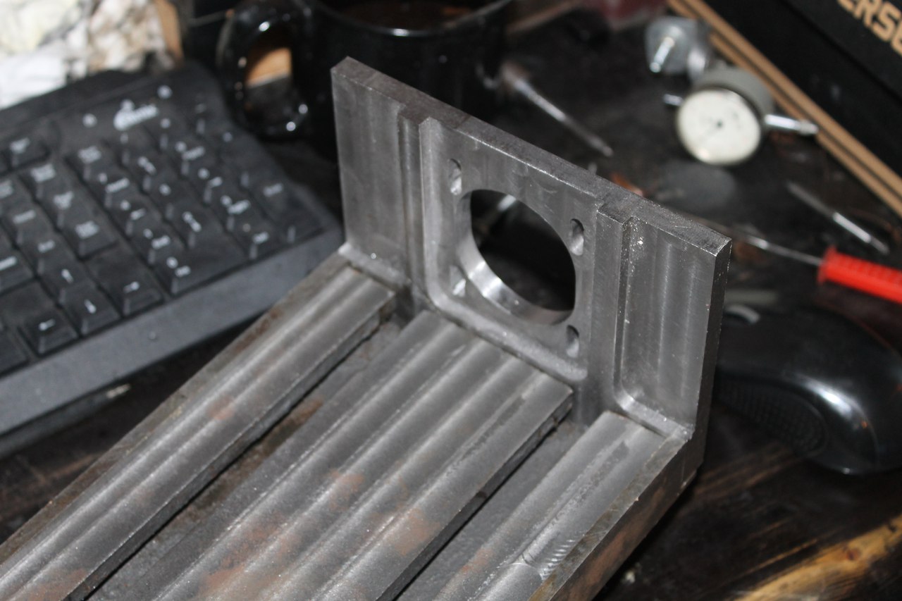

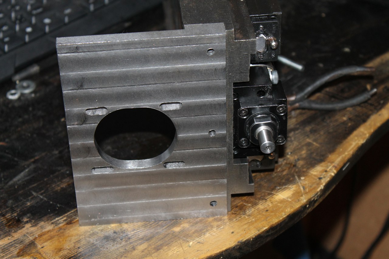

Сделал пластину под мотор для оси Z

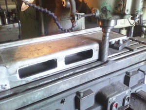

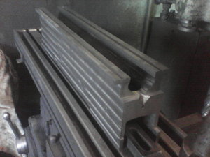

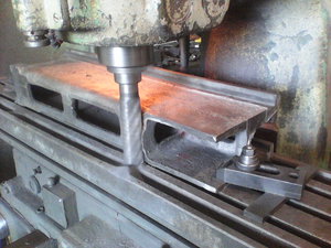

Положено начало балки.

Lafayette писал(а):Мужики, такой вопрос, а все делают буртики(упоры) под каретки?
Не нашел быстро(
Кто-то считал на форуме сколько нужно приложить ,чтоб сдвинуть 15-е каретки (16 болтов М4 или М5)
Нафик не нужны никакие буртики .если станок по цветмету
Я не заморачиваюсь.
Под рельсы пазы и под опоры плоскость делаю за один постанов чтоб не возится с выставление
Не ну как знаешь ;)
Про рельсы помню,что есть в мануалах про упоры,про каретки не помню
Полистай
Не нашел быстро(
Я не заморачиваюсь.
Не ну как знаешь ;)
Полистай
Да тоже в мануалах есть

john1987887 писал(а):Если у тебя рельс будет чуть кривой, без бурта упаришься выставлять.
под рельсы я делаю по два штуки, выставлять очень просто.
я про каретки спрашивал

Упоры под каретки не дадут сделать натяг при установке, если потребуется.
Уперлось .. и всё. Я так мыслю.

Udjin писал(а):Упоры под каретки не дадут сделать натяг при установке, если потребуется.
по каталогу только две каретки прижимают которые на несущем рельсе.
Я хочу сделать так как на рис. - это даст возможность проще юстировать и улучшить фиксацию

Натяг не помешает
Если задумал - делай.
ZAC хивиновский типа с натягом...не ощущаю чота руками,правда я ZOC не трогал никогда.
А вот ZAH действительно плотно ходят
Буду теперь их брать(на сотню-полторы всего дороже)

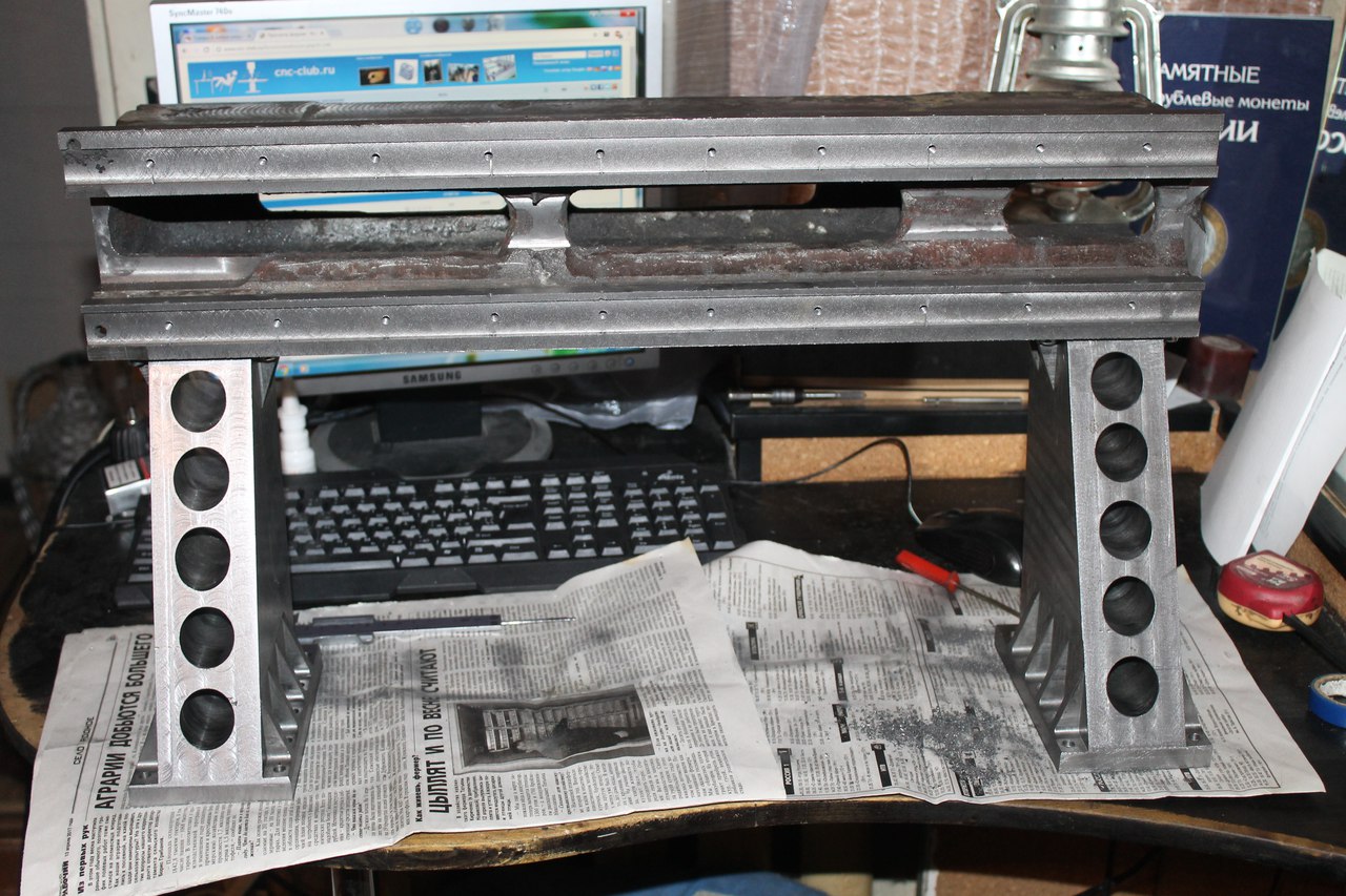

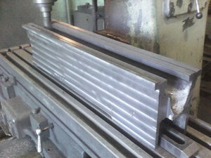

Балка практически готова, осталось резьбы нарезать.
За фото сори, с телефона, малая фотик утащила.

Мне все нравится, но под рельс ровная интересна основа? У меня даже после шлифовки был перепад.
Lafayette
Сообщения: 3349
Репутация: 445
Re: Портальник по металлу (дубль 2)
Сообщение Lafayette »
Силвер писал(а):Мне все нравится, но под рельс ровная интересна основа? У меня даже после шлифовки был перепад.
точно сказать не могу, буду выставлять рельс, посмотрим, если что пошабрим. Делал так как на оси Z проблем не возникло.

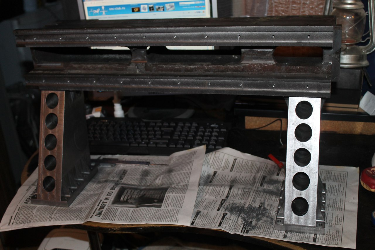

И так первая примерка "ножек"
Тяжеловато получается :D

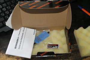

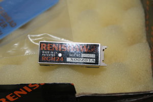

Приехал один из датчиков на линеку. Спасибо человеку, поменялся со мной на кусочек линейки)))
