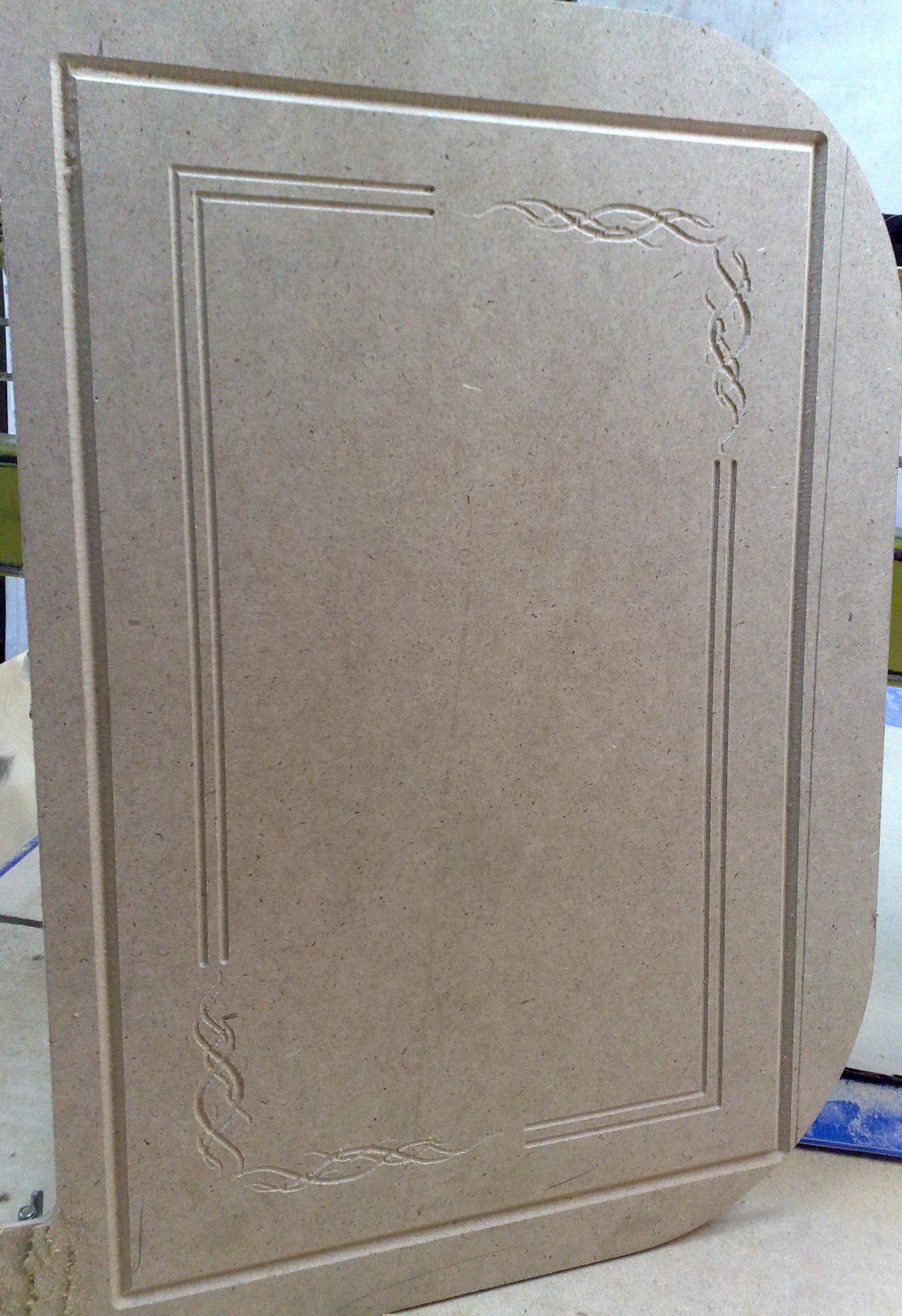

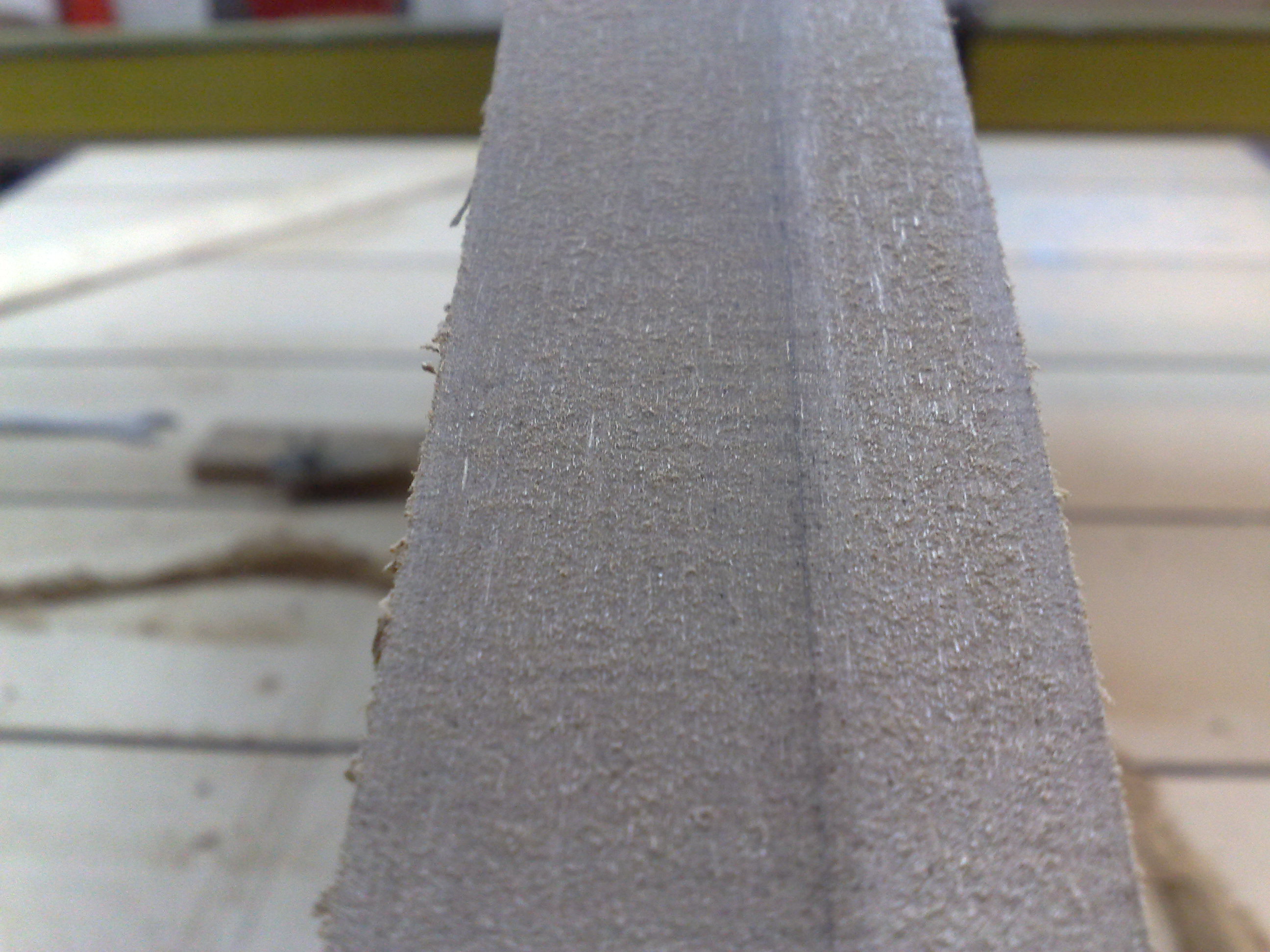

а так вот выходит срез . думаю это хорошо
толшина 43 мм снимал по 1 мм на скорости 4500мм .мин
вроде все норм. лесенок нет . за 43 круга .
жескости пока не хватает
жду когда финасы появятся, доделаю .

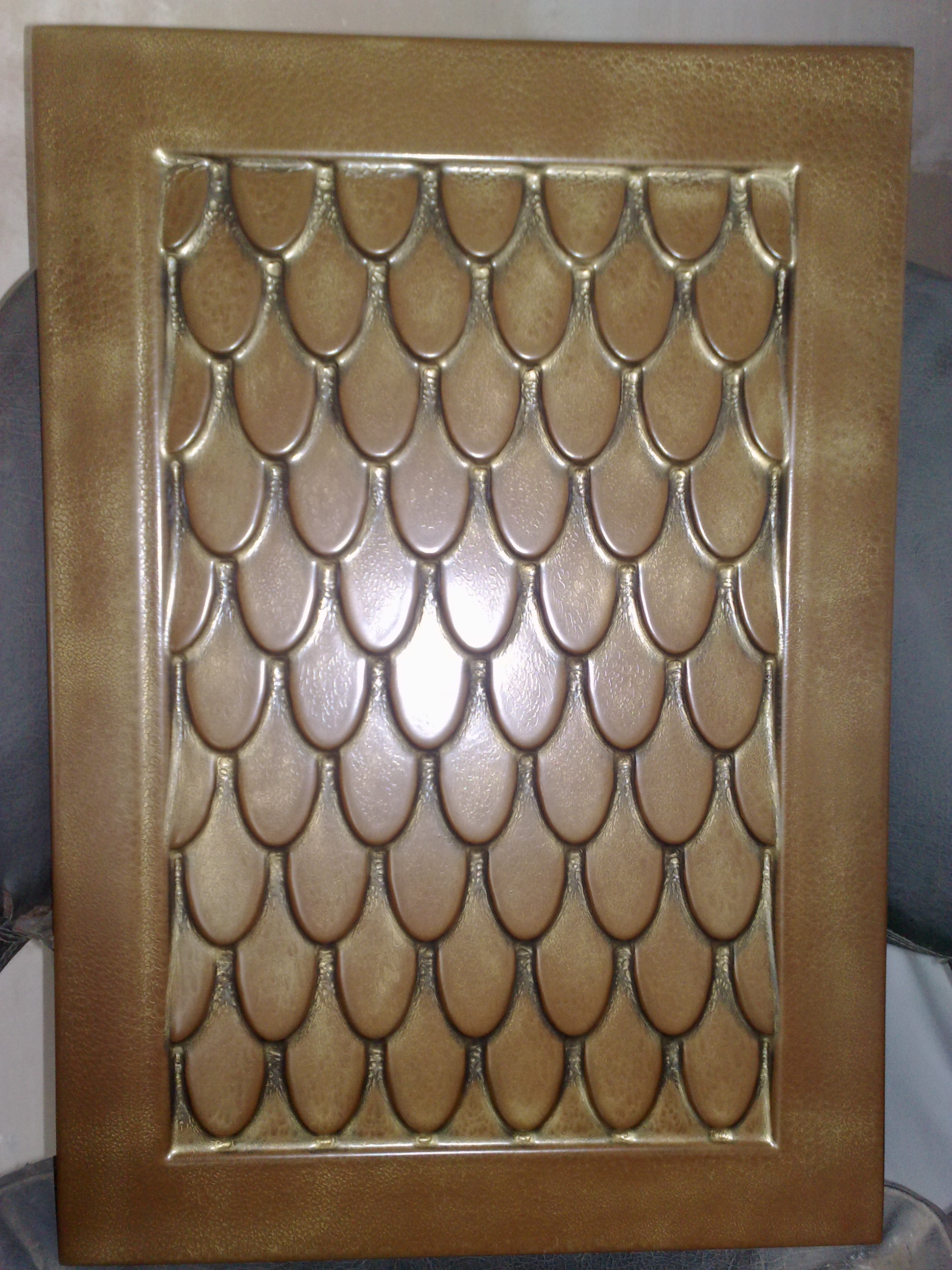

фасадики
01022013650.jpg (4813 просмотров) <a class='original' href='./download/file.php?id=11453&mode=view' target=_blank>Загрузить оригинал (816.42 КБ)</a>
https://www.youtube.com/watch?v=CMyBXf0AKe8
балавство.
01022013660.jpg (4813 просмотров) <a class='original' href='./download/file.php?id=11454&mode=view' target=_blank>Загрузить оригинал (564.73 КБ)</a>
01022013662.jpg (4813 просмотров) <a class='original' href='./download/file.php?id=11455&mode=view' target=_blank>Загрузить оригинал (615.82 КБ)</a>

Серега, пальчики-то сами под фрезу лезут? :-)
И где твой циклон?
Re: Бюджетный ЧПУ 1150х660мм с пос. модернизацией до 2160х15
Добавлено: 02 фев 2013, 09:58
master_70
Fisher писал(а):И где твой циклон?
циклон работает исправно
а пальчика так и стремятся под фрезу.
надо какойто прижим придумать. чтоб материал не прыгал. наверное со временем сделаю вакуумный столик накладной. после того как 4 ось сделаю.

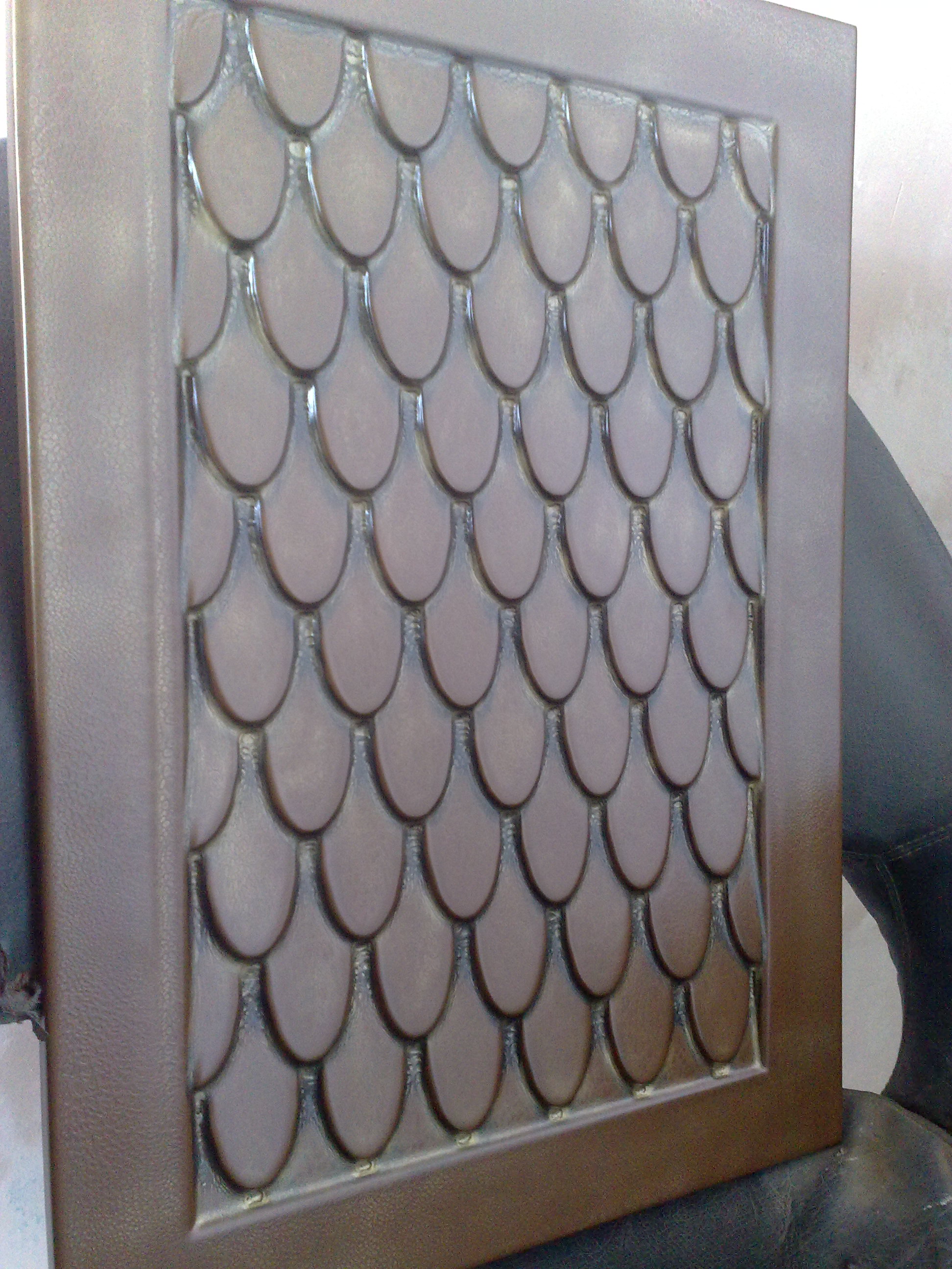

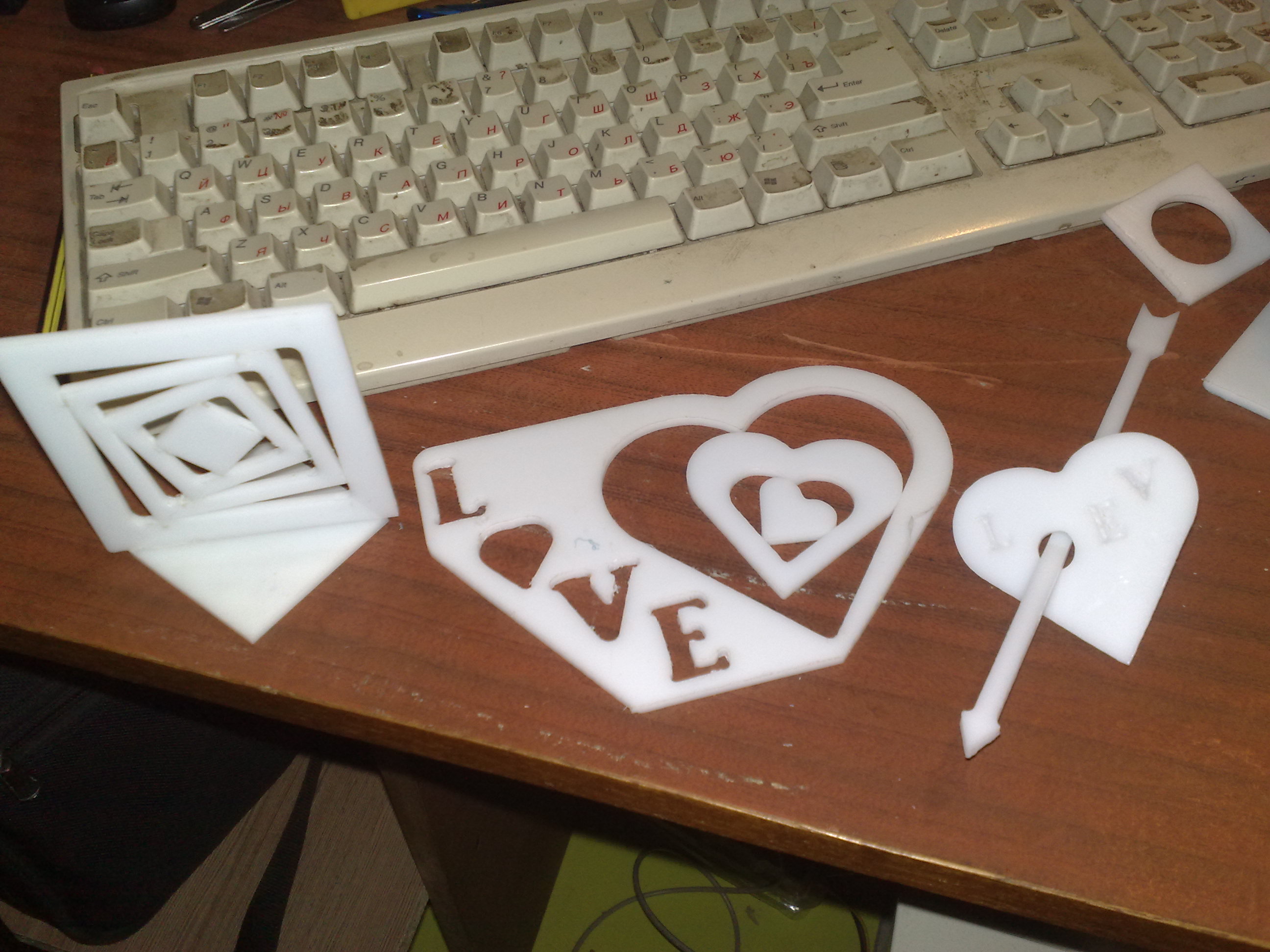

а пока то что уже сделал на станке . и как выглядит после покраски .
28022013730.jpg (4229 просмотров) <a class='original' href='./download/file.php?id=12602&mode=view' target=_blank>Загрузить оригинал (901.88 КБ)</a>
22022013711.jpg (4229 просмотров) <a class='original' href='./download/file.php?id=12603&mode=view' target=_blank>Загрузить оригинал (707.03 КБ)</a>
22022013714.jpg (4229 просмотров) <a class='original' href='./download/file.php?id=12604&mode=view' target=_blank>Загрузить оригинал (912.58 КБ)</a>
22022013718.jpg (4229 просмотров) <a class='original' href='./download/file.php?id=12605&mode=view' target=_blank>Загрузить оригинал (799.3 КБ)</a>
22022013721.jpg (4229 просмотров) <a class='original' href='./download/file.php?id=12608&mode=view' target=_blank>Загрузить оригинал (942.62 КБ)</a>
22022013715.jpg (4229 просмотров) <a class='original' href='./download/file.php?id=12609&mode=view' target=_blank>Загрузить оригинал (707.98 КБ)</a>
22022013716.jpg (4229 просмотров) <a class='original' href='./download/file.php?id=12610&mode=view' target=_blank>Загрузить оригинал (758.66 КБ)</a>

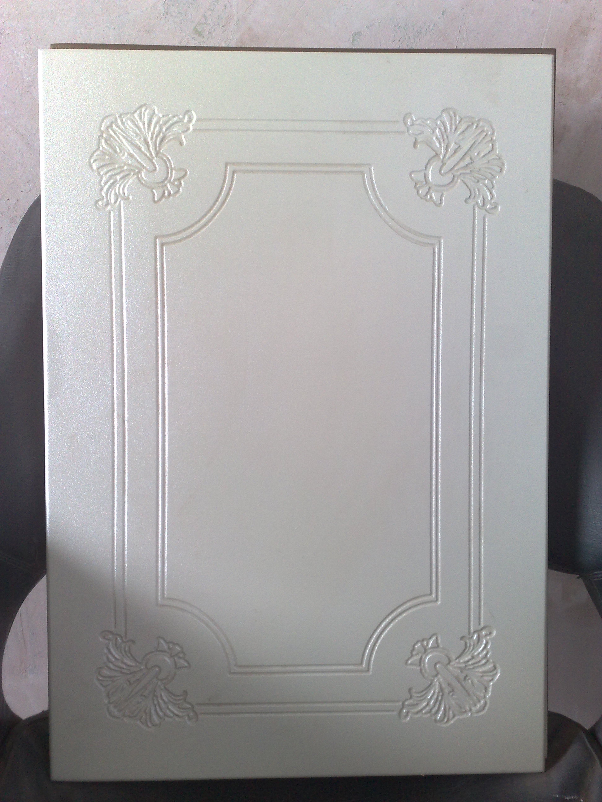

а вот еще железку немного погрыз.
19022013700.jpg (4228 просмотров) <a class='original' href='./download/file.php?id=12611&mode=view' target=_blank>Загрузить оригинал (784.07 КБ)</a>
19022013702.jpg (4228 просмотров) <a class='original' href='./download/file.php?id=12612&mode=view' target=_blank>Загрузить оригинал (579.46 КБ)</a>
грыз по 1 десятке на глубину 0.5мм
пробывал . буду формы для литья грызть.

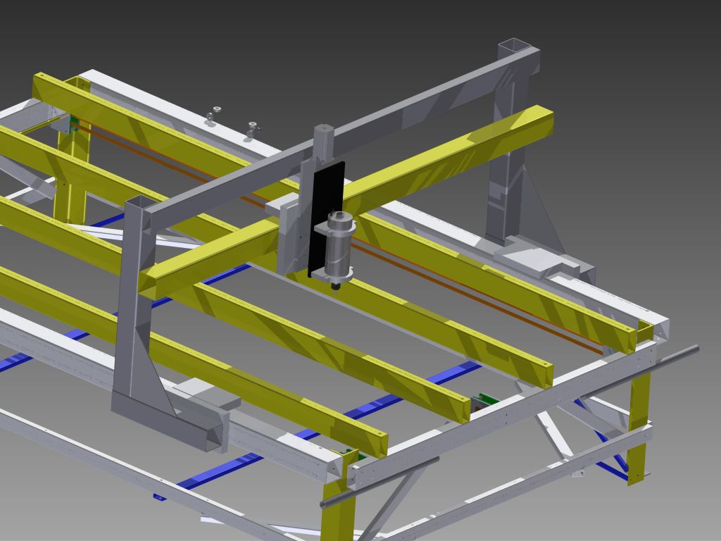

ahtarec писал(а):у меня похожий станок, рабочее поле 2100х1600 на цилиндрических рельсах по Y и Z стоят швп на ось Х поставил ремни а вот электроника и двигателя остались со старого станка - набор красная карта и двиги нема 23 с моментом 20 кг. По Y и Z работают нормально а вот по Х пропускает шаги особенно на траекториях типа выборки при быстрой смене направления, приходится снижать скорость до черепашьей, поэтому и интересуюсь какие у Вас стоят двигателя и нет ли пропусков. Буду заказывать нема 34.
пропуски скорее всего идут из за длины проводов.. я тоже пробывал ставить но как длина проводов увиличлась начались пропуски
+ тут нема 23 у меня больше 3 м мин не давала. все что выше пропуски были поставил контроллер и драйвера скорость выросла до 8м мин на этих движках.
вот примерный вариант модернизации .
концепт1.jpg (4196 просмотров) <a class='original' href='./download/file.php?id=12625&mode=view' target=_blank>Загрузить оригинал (81.17 КБ)</a>

master_70 писал(а):грыз по 1 десятке на глубину 0.5мм
без диаметра фрезы, подач и оборотов и какая фреза это ни о чем не говорит :)
Добавлено: 07 мар 2013, 20:17
master_70
aftaev писал(а):без диаметра фрезы, подач и оборотов и какая фреза это ни о чем не говорит :)
фреза по дереву 6 мм. 6000 об в мин, подачу делал 10мм с
Добавлено: 07 мар 2013, 20:19
долго наверно не прожила?

aftaev писал(а):долго наверно не прожила?
жива до сихпор
https://www.youtube.com/watch?v=pMvVHWWSZKE
и ал ей обрабатывал
и еще рах сталюку резал
я уже не первый рах пользуюсь этими фрезами чтоб железки резать
и пазы делал и выравнивал пластину.
меня результаты устроили
