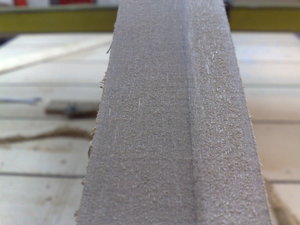

г код кину завтар .

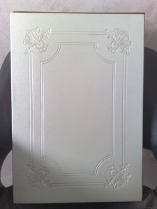

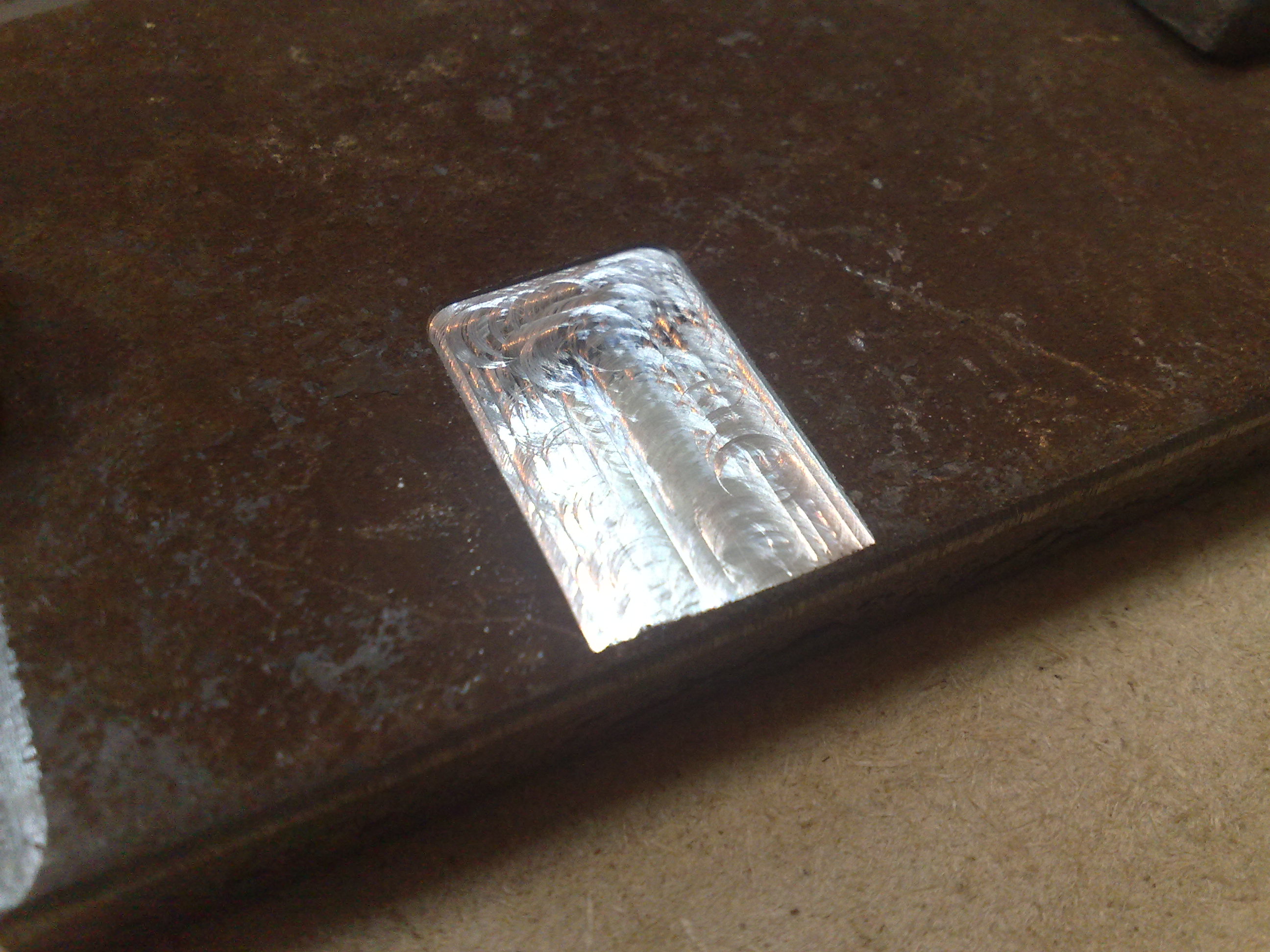

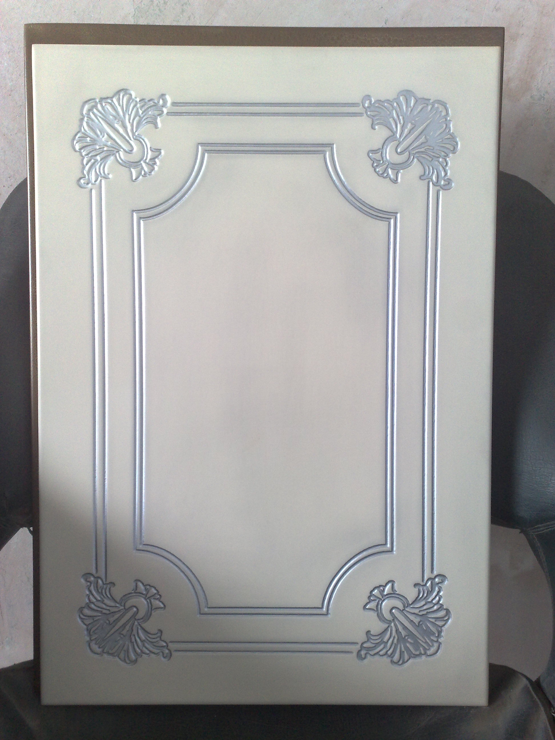

а так вот выходит срез . думаю это хорошо
толшина 43 мм снимал по 1 мм на скорости 4500мм .мин
вроде все норм. лесенок нет . за 43 круга .
жескости пока не хватает
жду когда финасы появятся, доделаю .
01022013665.jpg (4800 просмотров) <a class='original' href='./download/file.php?id=11451&sid=f6c192c600e7f695b99bdff1560286f0&mode=view' target=_blank>Загрузить оригинал (714.62 КБ)</a>

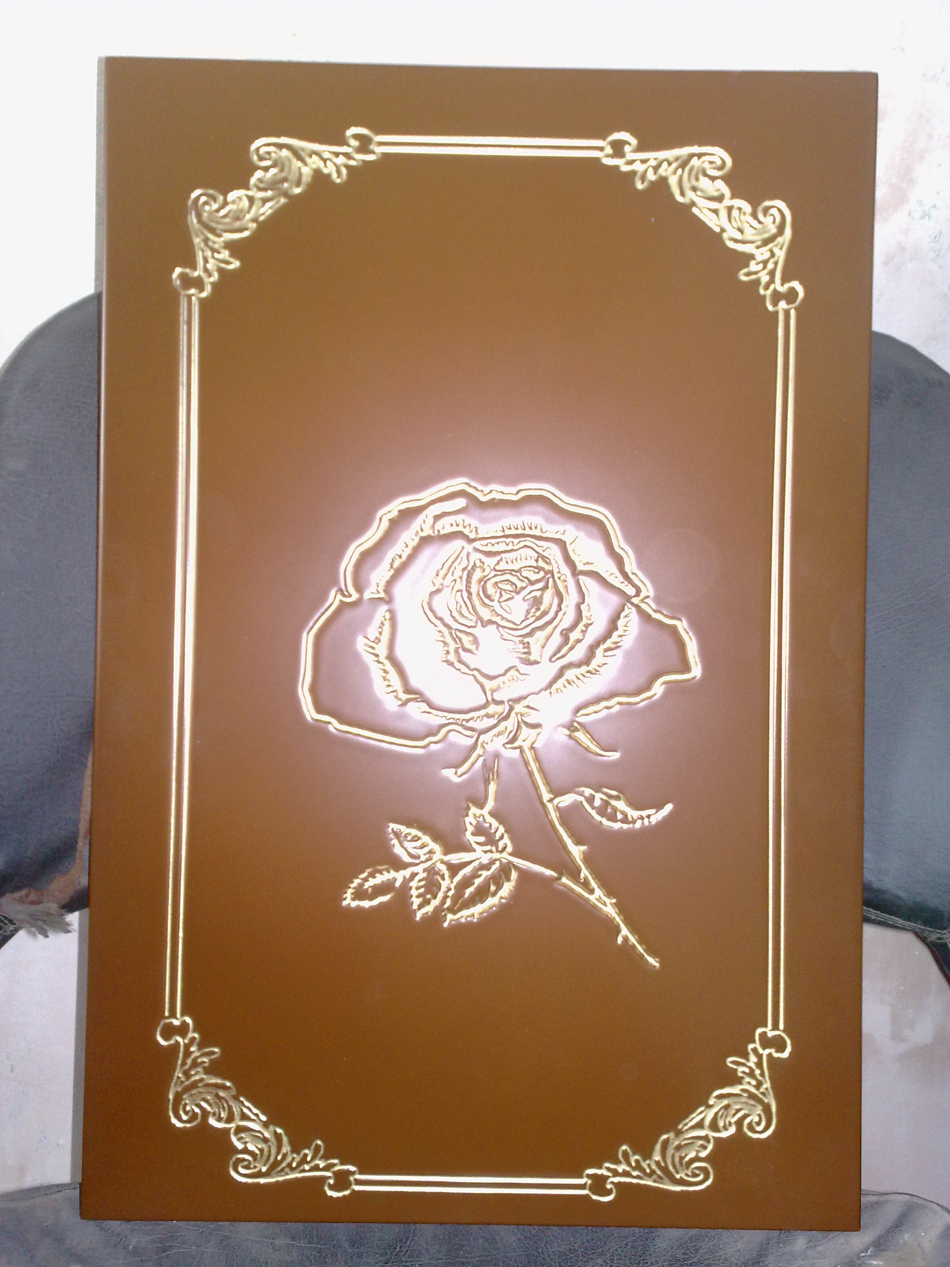

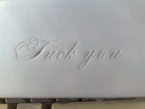

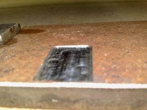

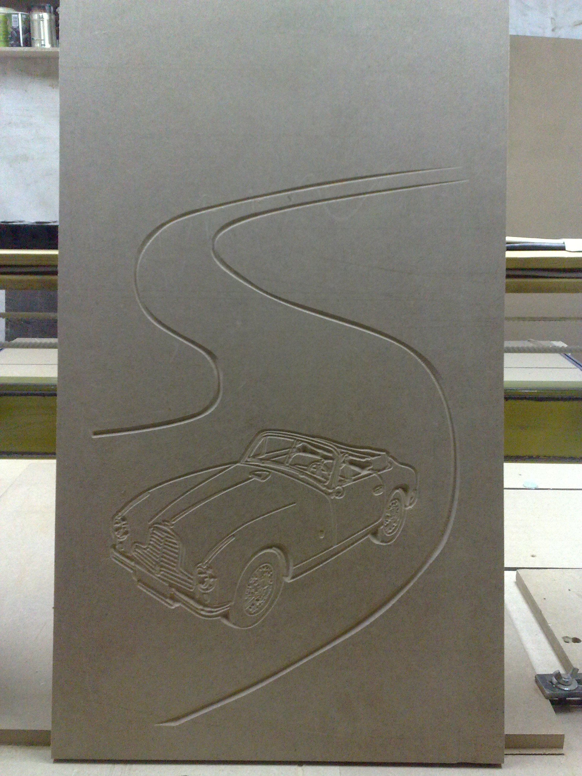

и вот тут еще тренировался .
гравировка.
30012013649.jpg (4800 просмотров) <a class='original' href='./download/file.php?id=11452&sid=f6c192c600e7f695b99bdff1560286f0&mode=view' target=_blank>Загрузить оригинал (812.18 КБ)</a>
https://www.youtube.com/watch?v=CKgqG7oxX4k

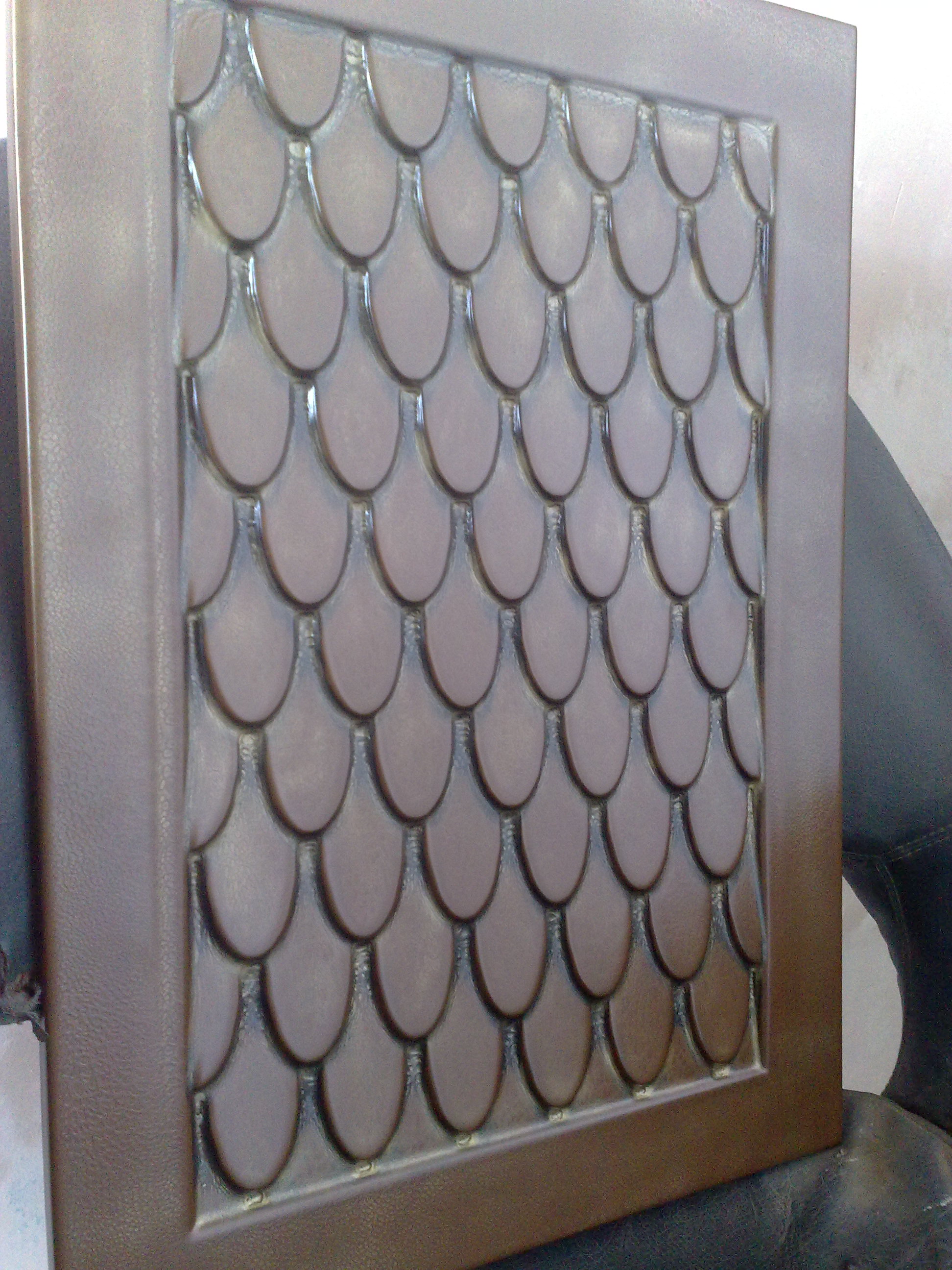

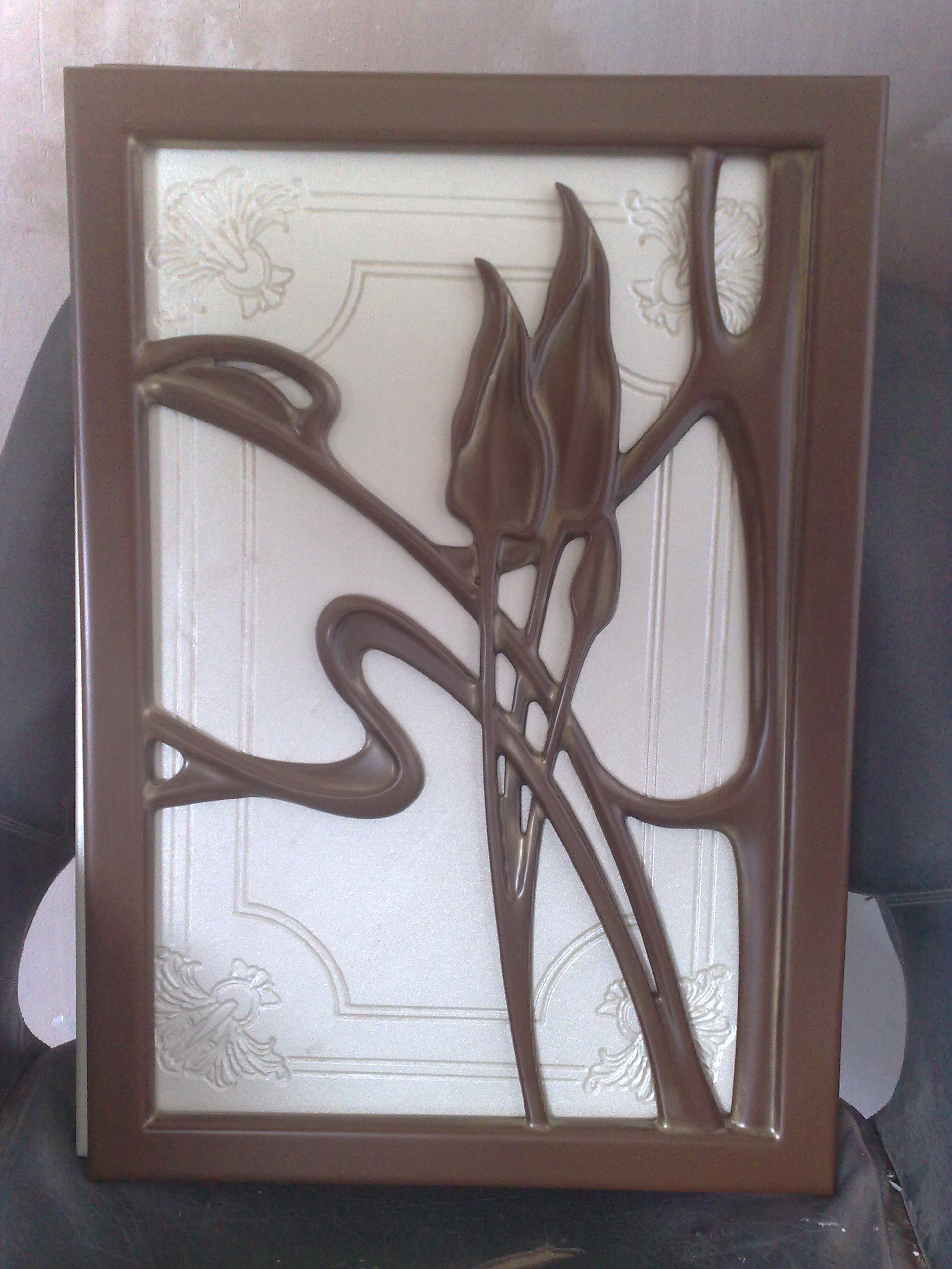

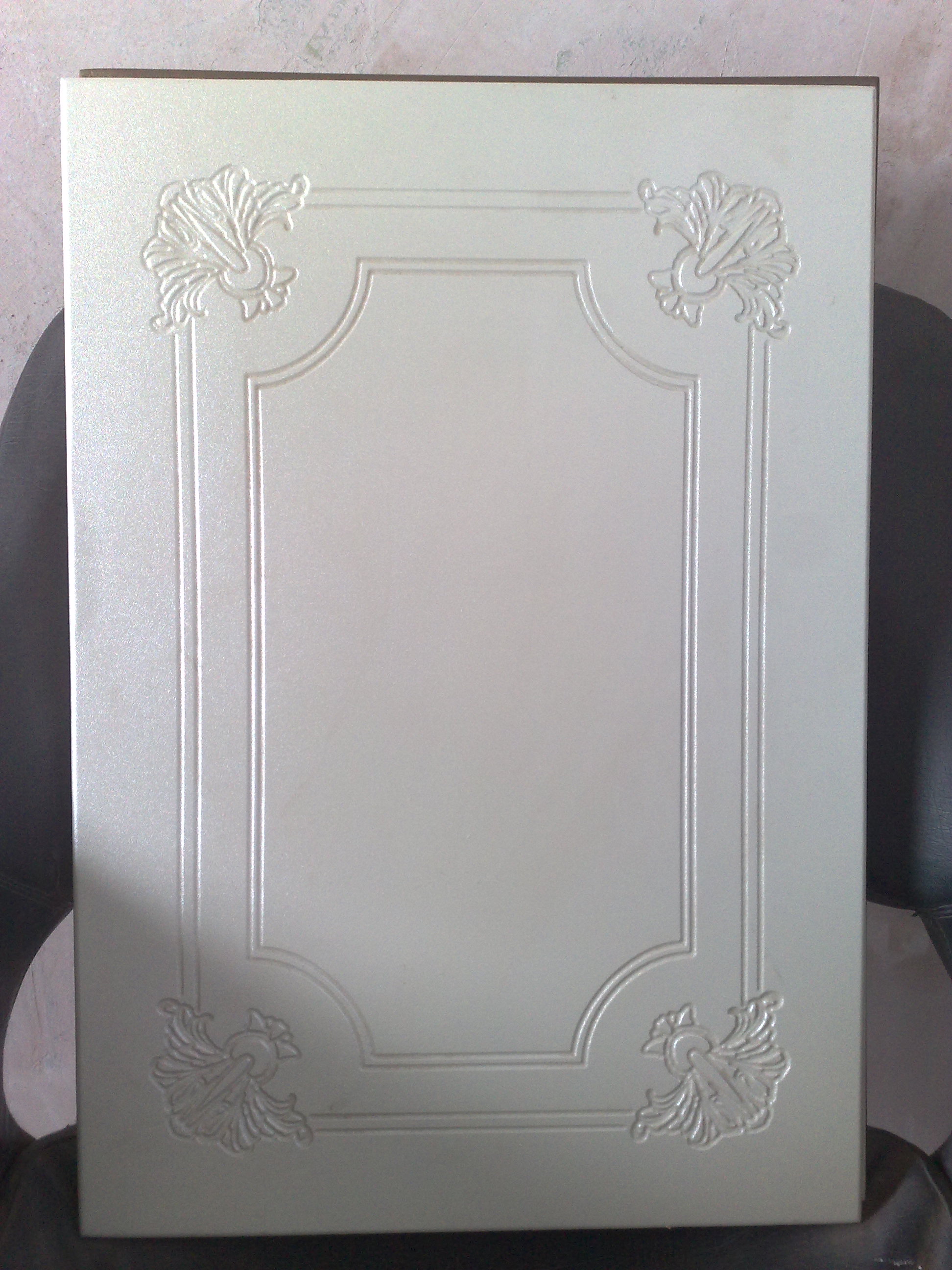

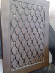

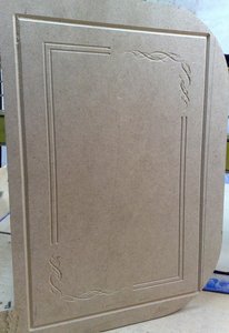

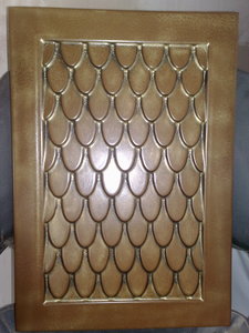

фасадики
01022013650.jpg (4800 просмотров) <a class='original' href='./download/file.php?id=11453&sid=f6c192c600e7f695b99bdff1560286f0&mode=view' target=_blank>Загрузить оригинал (816.42 КБ)</a>
https://www.youtube.com/watch?v=CMyBXf0AKe8

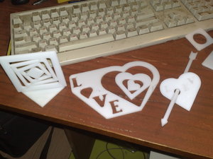

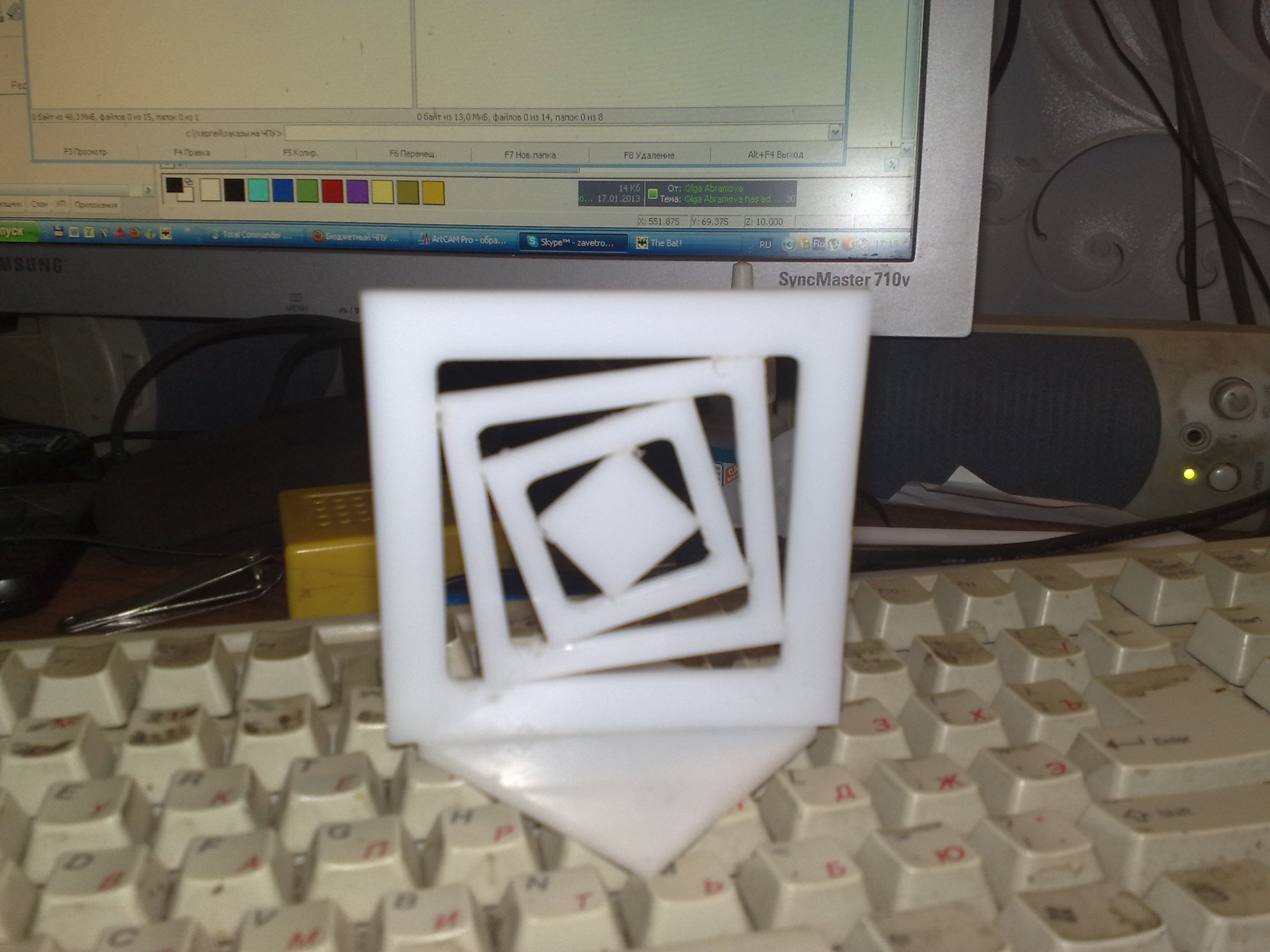

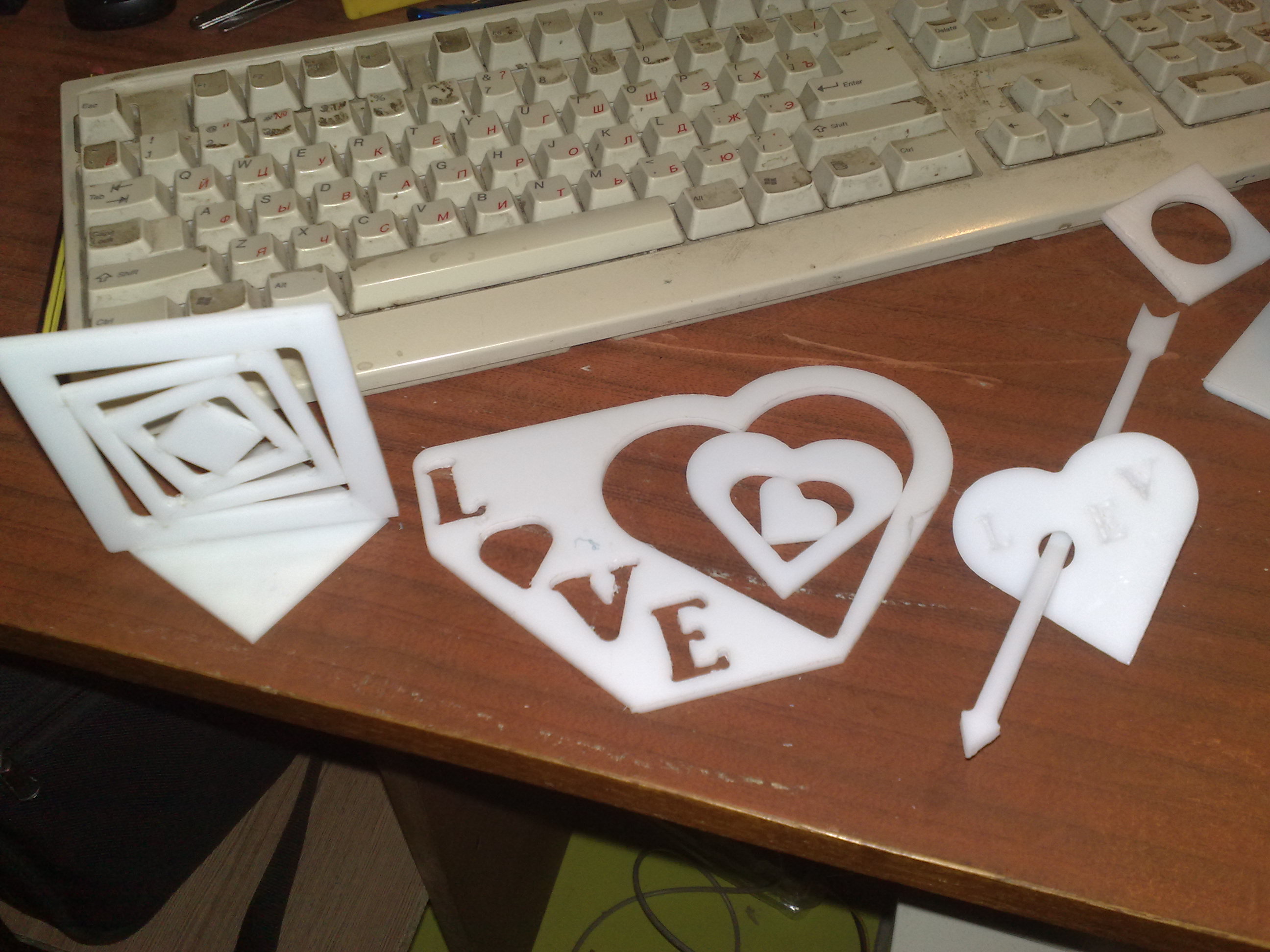

балавство.
01022013660.jpg (4800 просмотров) <a class='original' href='./download/file.php?id=11454&sid=f6c192c600e7f695b99bdff1560286f0&mode=view' target=_blank>Загрузить оригинал (564.73 КБ)</a>
01022013662.jpg (4800 просмотров) <a class='original' href='./download/file.php?id=11455&sid=f6c192c600e7f695b99bdff1560286f0&mode=view' target=_blank>Загрузить оригинал (615.82 КБ)</a>
https://www.youtube.com/watch?v=i8rDW8XO8RY

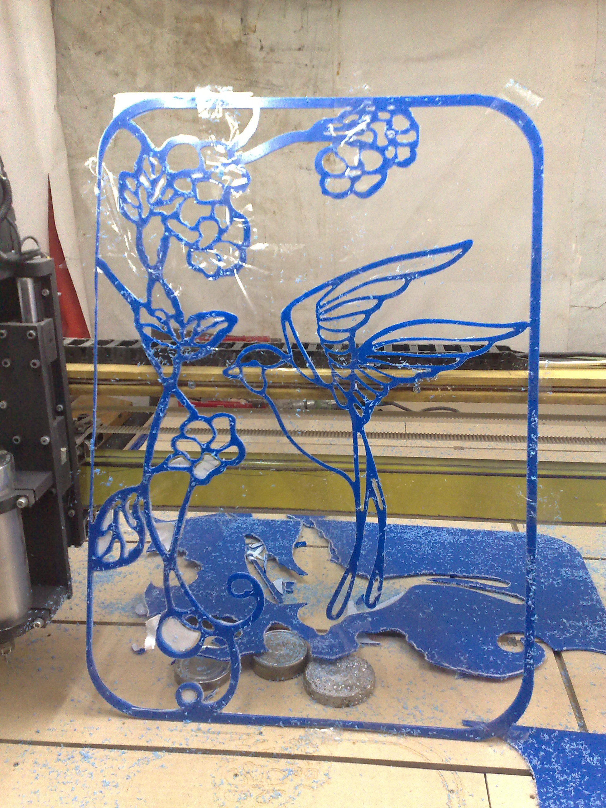

птичка
01022013663.jpg (4800 просмотров) <a class='original' href='./download/file.php?id=11456&sid=f6c192c600e7f695b99bdff1560286f0&mode=view' target=_blank>Загрузить оригинал (1.09 МБ)</a>

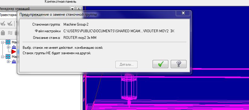

Re: Бюджетный ЧПУ 1150х660мм с пос. модернизацией до 2160х15
Сообщение master_70 »
кто знает подскажите.
создаю станочную группу в мастеркаме. вот сталкнулся с такой проблемкой
выдает такое сообщение
проблема.JPG (4427 просмотров) <a class='original' href='./download/file.php?id=12023&sid=f6c192c600e7f695b99bdff1560286f0&mode=view' target=_blank>Загрузить оригинал (54.15 КБ)</a>
что это значит и как лечить непонимаю

разабрался с этой проблемой . все банально просто было .
выключил комм передернул ЛПТ и включил
болезьнь лихорадки прошла.

а вот еще железку немного погрыз.
19022013700.jpg (4215 просмотров) <a class='original' href='./download/file.php?id=12611&sid=f6c192c600e7f695b99bdff1560286f0&mode=view' target=_blank>Загрузить оригинал (784.07 КБ)</a>
19022013702.jpg (4215 просмотров) <a class='original' href='./download/file.php?id=12612&sid=f6c192c600e7f695b99bdff1560286f0&mode=view' target=_blank>Загрузить оригинал (579.46 КБ)</a>
грыз по 1 десятке на глубину 0.5мм
пробывал . буду формы для литья грызть.

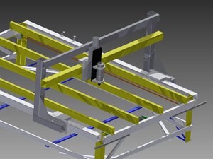

вот примерный вариант модернизации .
концепт1.jpg (4183 просмотра) <a class='original' href='./download/file.php?id=12625&sid=f6c192c600e7f695b99bdff1560286f0&mode=view' target=_blank>Загрузить оригинал (81.17 КБ)</a>
master_70 писал(а):грыз по 1 десятке на глубину 0.5мм
без диаметра фрезы, подач и оборотов и какая фреза это ни о чем не говорит :)

aftaev писал(а):без диаметра фрезы, подач и оборотов и какая фреза это ни о чем не говорит :)
фреза по дереву 6 мм. 6000 об в мин, подачу делал 10мм с
долго наверно не прожила?

aftaev писал(а):долго наверно не прожила?
жива до сихпор
https://www.youtube.com/watch?v=pMvVHWWSZKE
и ал ей обрабатывал
и еще рах сталюку резал
я уже не первый рах пользуюсь этими фрезами чтоб железки резать
и пазы делал и выравнивал пластину.
меня результаты устроили
2aftaev поможешь? немогу разобратся с постпроцессами
как нарисовать свой станок и применить в мастер кам.
нарисовал в солиде , вставил в мастер кам . вроде все назначил но ни чего не работает.
