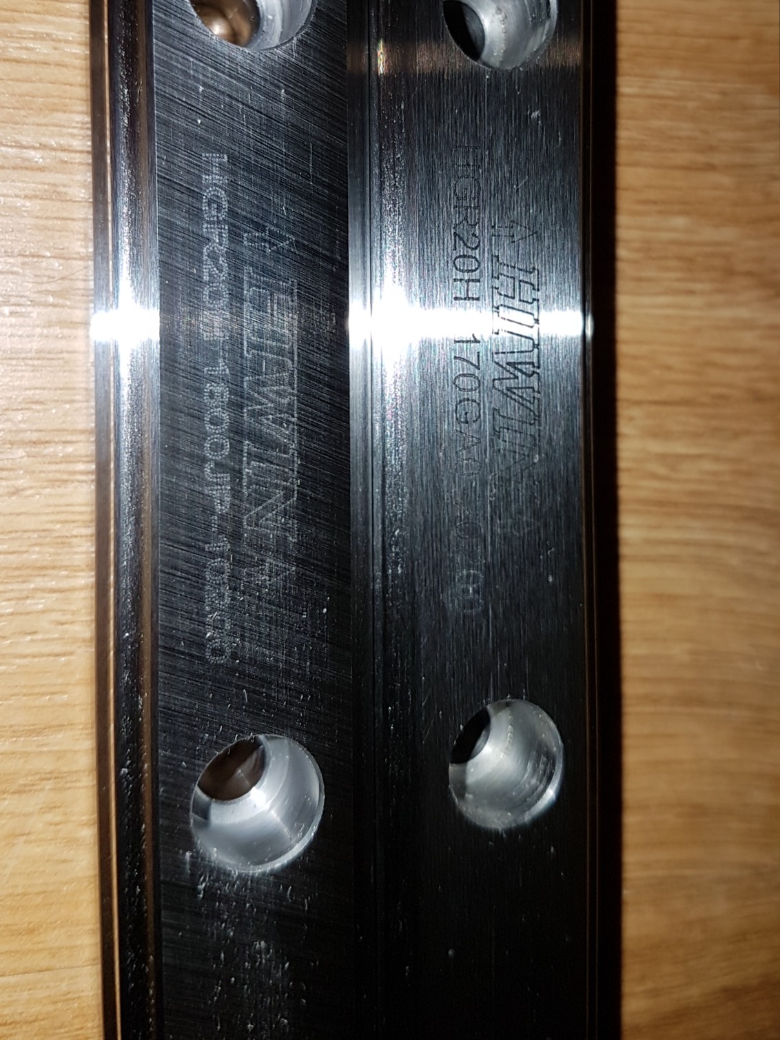

Господа производители, а почему у вас хивин лютый левак?

Почему так решил, с чего вывод сделал? Как определил?
Я в этом ключе хочу выяснить... чтобы в будущем самому не нарваться на подделку... если это соответствует действительности.

Сравнить фотки оригинала с фотками из темы дело пары минут.
Кстати, такой профиль, можно взять с таобао.

Завтра сфоткаю свои направляющие на станке Проф cnc, и на втором станке, там я сам заказал направляющие от официального представителя в Эстонии завода hiwin. И сравним их. Сейчас на работе к сожалению

Hugo писал(а): Почему так решил, с чего вывод сделал? Как определил?
Не видел, чтобы на оригинале темным цветом (как будто СО² маркировали) да на каждом втором оверстии маркировка была...

20181203_204228_crop_71.jpg (3165 просмотров) <a class='original' href='./download/file.php?id=177280&mode=view' target=_blank>Загрузить оригинал (243.46 КБ)</a>
20181203_204359_crop_29.jpg (3165 просмотров) <a class='original' href='./download/file.php?id=177281&mode=view' target=_blank>Загрузить оригинал (380.85 КБ)</a>
Озадачили!
Две оригинальные направляющие hiwin немного разного класса
Фото их станка завтра смогу только сделать, тогда можно сравнить
