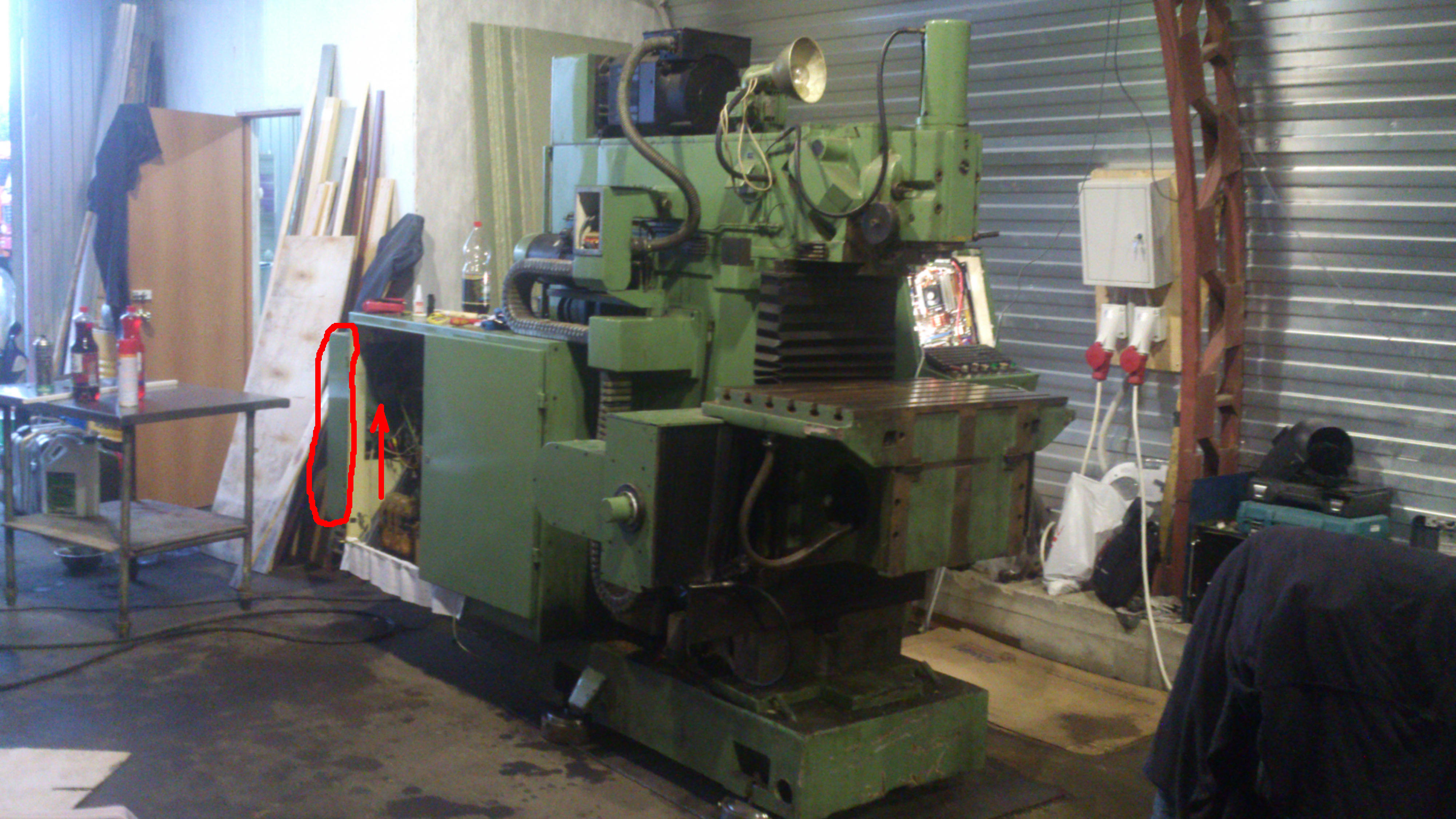

frezeryga писал(а):Климатконтроль надо в помещении а не в станке.
Хоть это и не такой продуманный станок как твои, но думаю как пример климатконтроля (с кондеем) лишь электрического шкафа сгодится...
DSC_5590.jpg (2608 просмотров) <a class='original' href='./download/file.php?id=117419&mode=view' target=_blank>Загрузить оригинал (2.2 МБ)</a>
