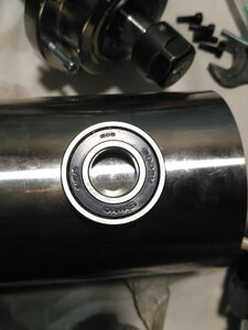

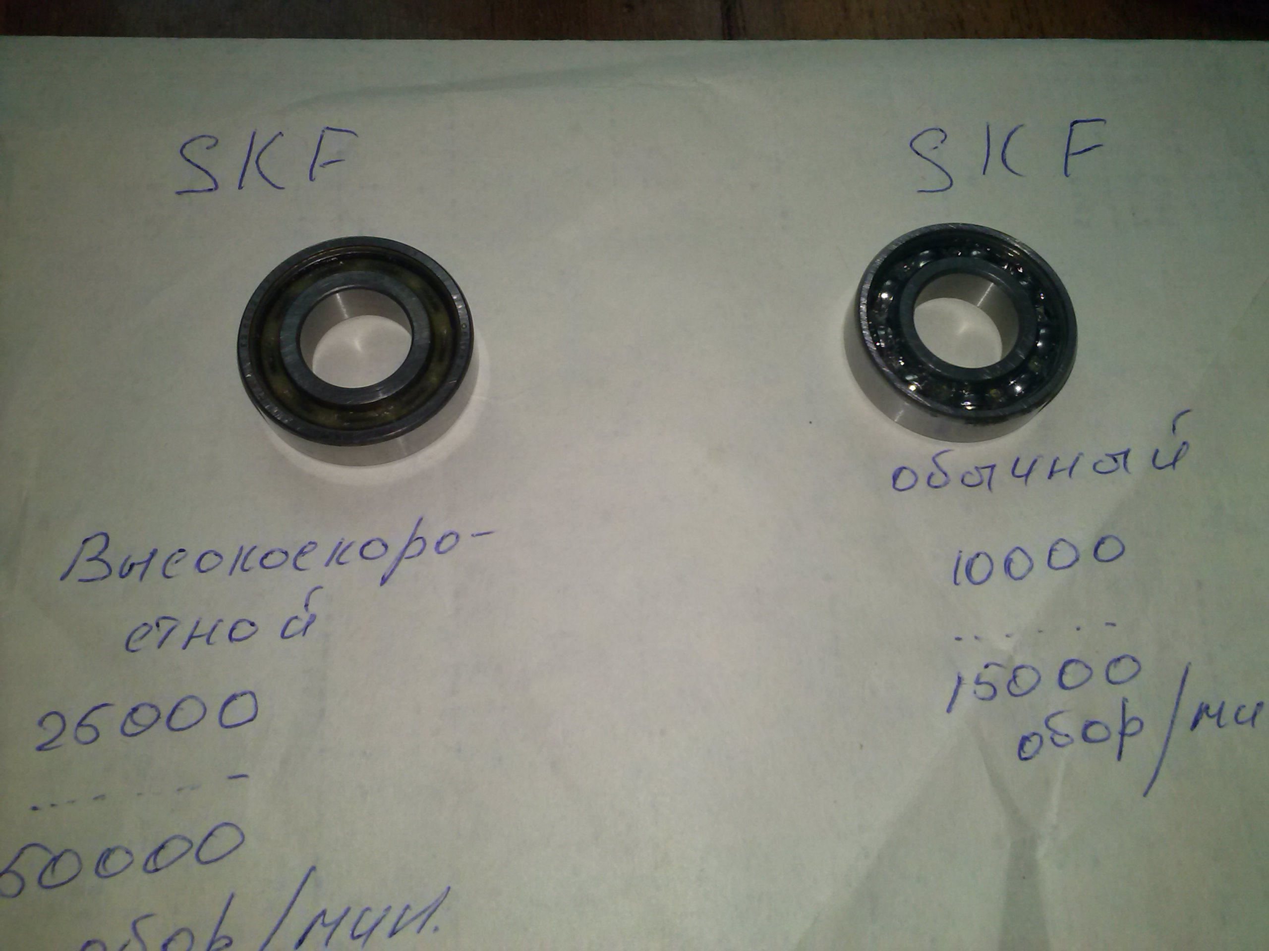

Шпиндель китай 1.5 кв. воздушного охлаждения сдохли подшипники . Подшипники обычные радиальные маркировка E2 6002 2Z-C3 SKF. Italy 03 08 178 k . Внутри пластиковый сепаратор , где такие продают ? P.S Только не направляйте в велосипедный магазин )
at90
Сообщения: 647
Репутация: 174
Re: Ремонт китайских шпинделей
Сообщение at90 »
Такие подшипники продают в обычных магазинах. Но обязательно нужно брать с тепловым зазором C3
Фукс
Сообщения: 165
Репутация: 6
Сообщение Фукс »
Ошибаетесь , такие подшипники не во всех магазинах продаются и даже больше , не у каждой фирмы они есть. Снаружи разницы нет , разница только в весе и сепараторе (если разобрать ) . Обычный 28.1 гр высокоскоростной 30.2 гр . Измерения проводились на точных весах при 20С. Обычные долго не живут , обычно после них шпиндель на помойку.
CAM00744.jpg (6609 просмотров) <a class='original' href='./download/file.php?id=191456&sid=2e6db0694feb8c704f9c77280f2aeb4b&mode=view' target=_blank>Загрузить оригинал (368.57 КБ)</a>

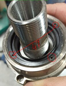

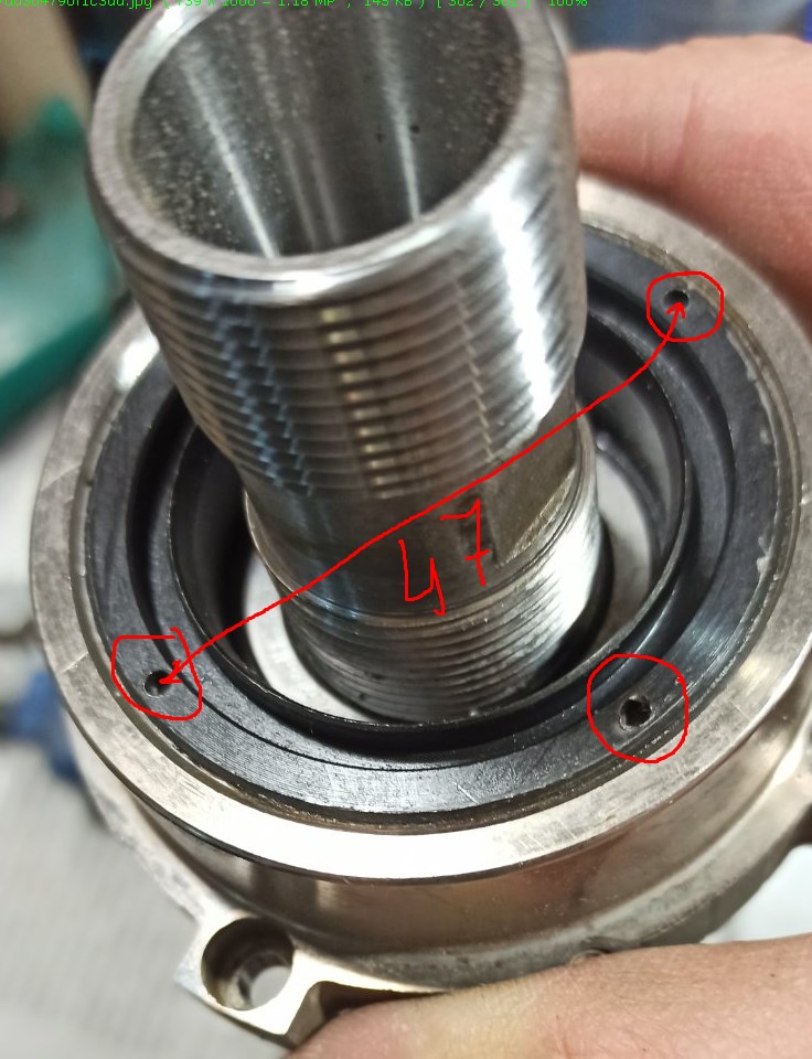

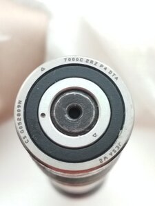

Всех приветствую. Подскажите плиз, что за метки на торце подшипника (треугольники, точка) и надо ли их как-то совмещать при установке в корпус? Это задняя дуплексная пара ротора китайской водянки на 800Вт.
IMG_20210102_101318.jpg (6123 просмотра) <a class='original' href='./download/file.php?id=194531&sid=2e6db0694feb8c704f9c77280f2aeb4b&mode=view' target=_blank>Загрузить оригинал (1.91 МБ)</a>
karenM
Сообщения: 7
Зарегистрирован: 31 янв 2015, 09:59
Настоящее имя: Karen Melikyan
Сообщение karenM »
Предполагаю, нужно совместить метку на внутренней обойме с той же меткой на втором подшипнике. Так-же, думается мне, нужно совместить метки на обоих наружних обоймах.

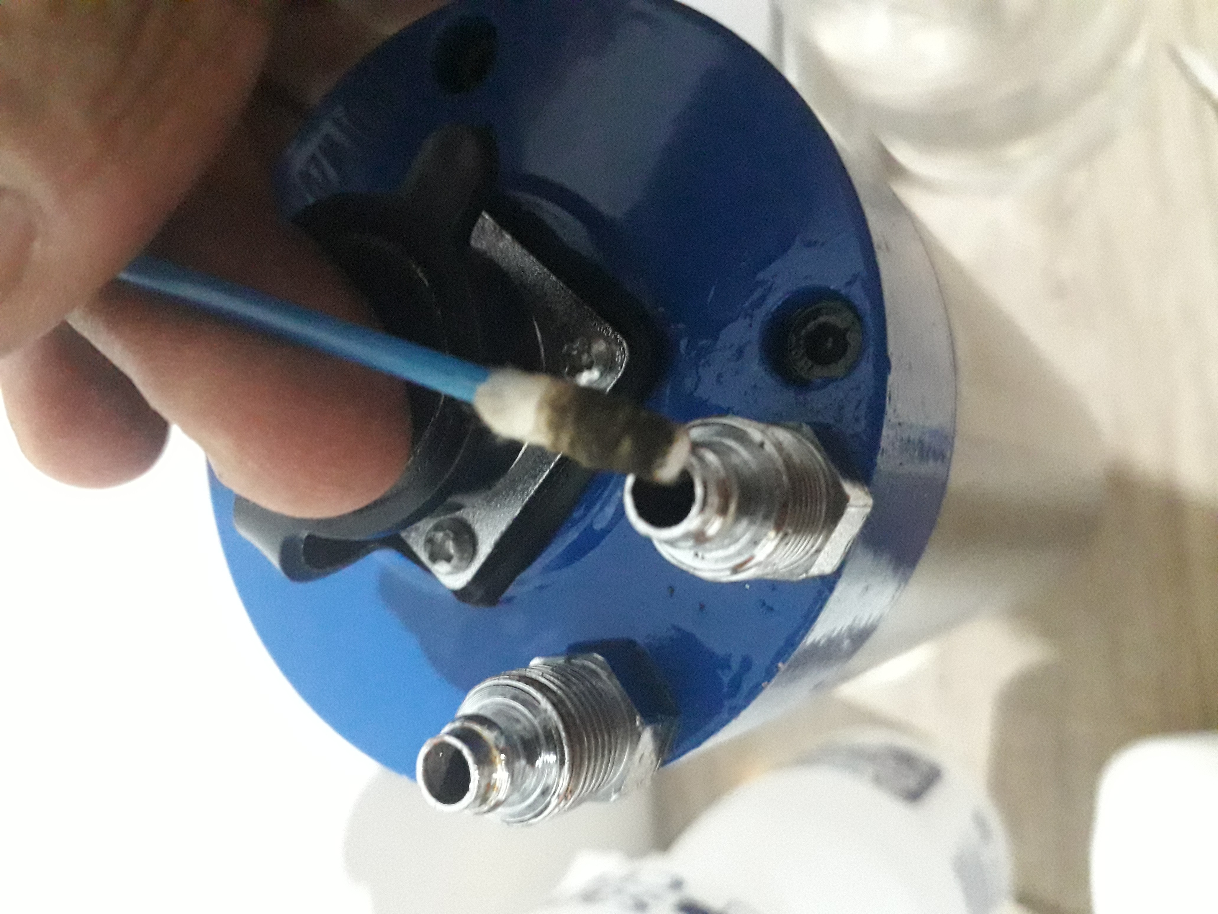

IMG_20191109_133908.jpgIMG_20191109_135217.jpgIMG_20191109_140034.jpgIMG_20191109_140627.jpgIMG_20191109_140636.jpgIMG_20191109_141132.jpg
Предистория:
Приобрёл б.у. не эксплуатировался с год, вода стояла в закрытой системе. Появилась ржа, но циркуляция присутствует. По приходу - промыл его в 4х литрах кока-колы, вышло много шлака.. Сначала 2 литра целый день, потом проточная вода минут 30. на следующий день опять кола и опять вода. В процессе промывки шпиндель находился горизонтально, протечек не наблюдалось. После промывки отложил его... Сегодня повесил на станок, включил "на прогрев" и пошёл ставить чай.. минут через 15 пришёл - под шпинделем лужа.. Обесточил железяку, осмотрел шпиндель - капает с низу.. Верх сухой, течи нет. Верх шпинделя холодный, низ - градусов 40-45 примерно.. : После разбора, следов более раннего подтекания не обнаружил - была бы ржа.. По фату - всё внутри чисто. Обмотки остались целые, как и ПЧ.. :beer_blow:

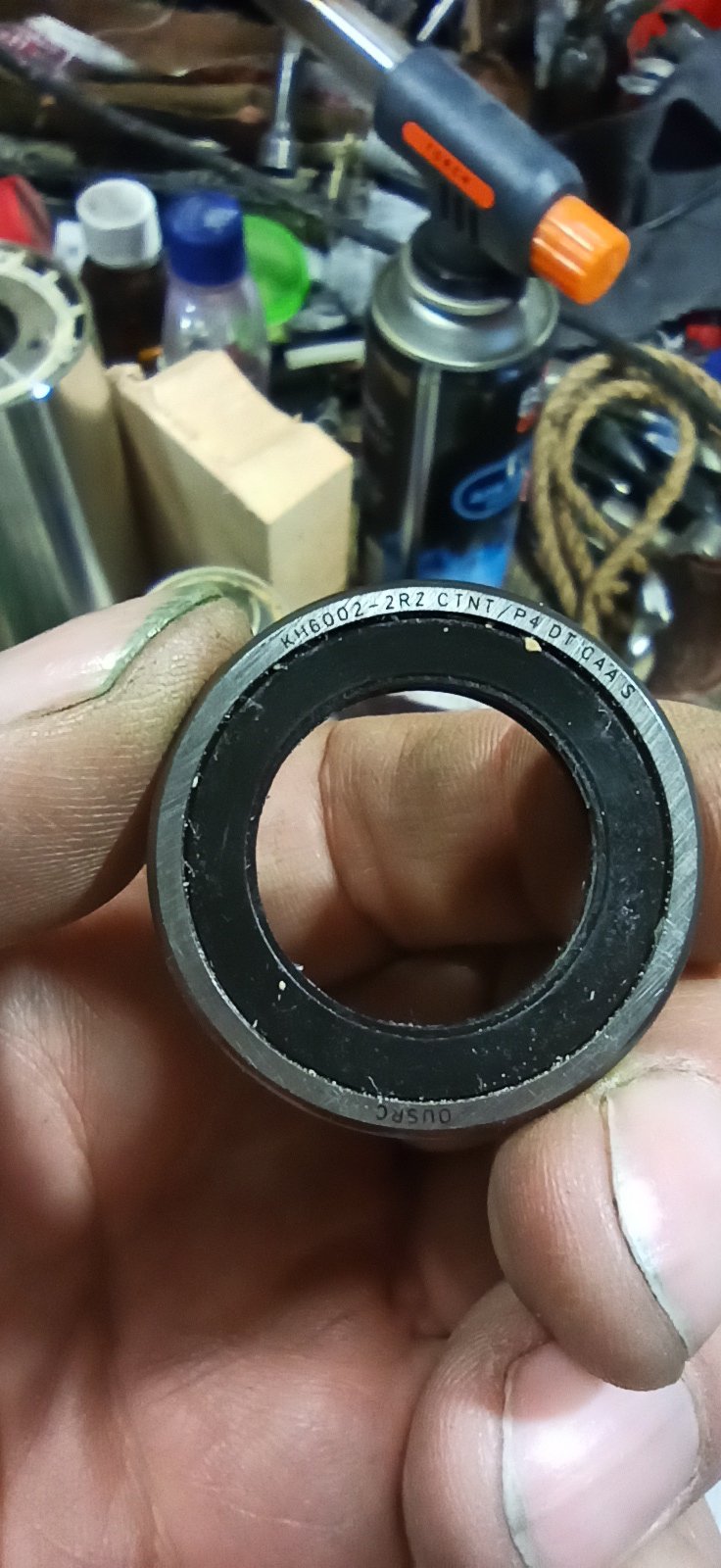

Меньше 2х месяцев отработал шпиндель 2,2кВт(нечестных) с воздушным охлаждением и зашмумели подшипники. Оказалось - сверху стоит 2 х 6002. Они ж вроде как радиальные, эти радиально-упорные.
0-02-0a-3e23f8e9b11628f63047f028bedfd40e3bf23e119144e56fa7e330f8868f3af0_ef2e1039c90e64e9.jpg (5638 просмотров) <a class='original' href='./download/file.php?id=199217&sid=2e6db0694feb8c704f9c77280f2aeb4b&mode=view' target=_blank>Загрузить оригинал (175.78 КБ)</a>
Так в одном из них из 21 шара было всего 9 шаров выпасть в шпидель им некуда. Наверно поэтому и зашумел. Продавец приличный - готов выслать пару нормальных 7002.
А вот к нижним добраться пока не могу. Кто как делает ключ для выкручивания этой черной прижимной гайки нижних подшипников? Или где то есть готовый ключ? В отверстия входит сверло 2мм, расстояние между ними по диаметру примерно 47мм. Подумалось - может рассверлить эти отверстия для ключа хотя бы до 3мм?

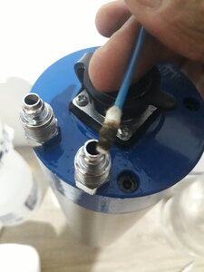

Guys, I only use tap water, I checked for rust. is there something better to inhibit?
20211029_215250.jpg (5579 просмотров) <a class='original' href='./download/file.php?id=199294&sid=2e6db0694feb8c704f9c77280f2aeb4b&mode=view' target=_blank>Загрузить оригинал (4.09 МБ)</a>

belazov писал(а): А вот к нижним добраться пока не могу.
И лучше не лезь пока. Поменяй только верхние. Скорее всего нижние тебя никогда не будут беспокоить.
