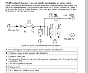

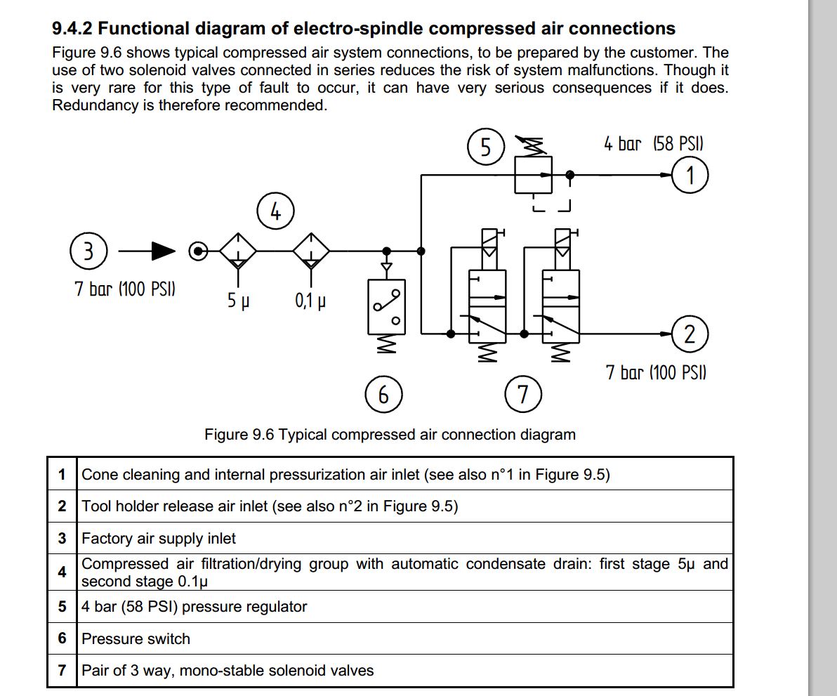

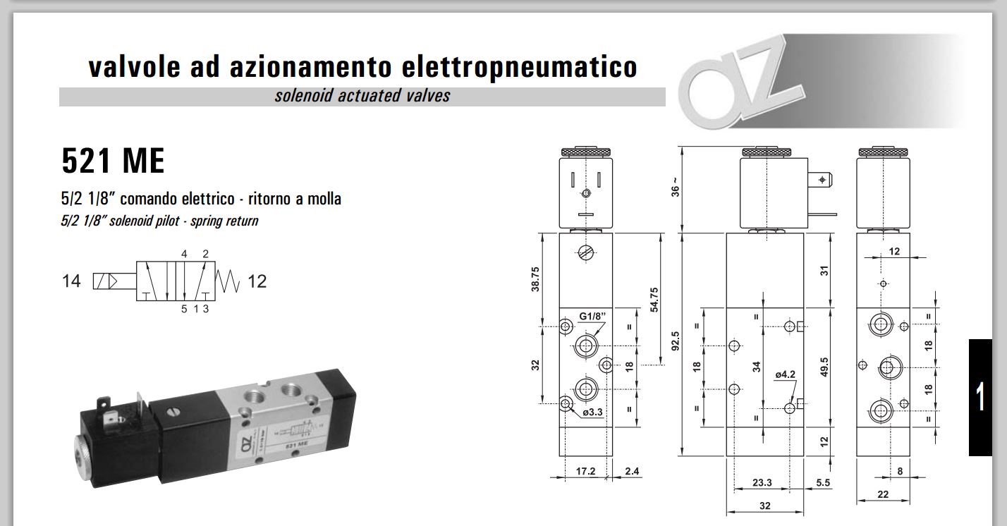

1 - вопрос по воздушному клапану, вот его схемка и вот схема подключения шпинделя
Как его присоединить по схеме?
Похоже , что мой клапан подходит, тока надо 2 его части соединить в эту воздушную линию....

nik1 писал(а):1 - вопрос по воздушному клапану, вот его схемка и вот схема подключения шпинделя
У тебя из шпинделя сколько воздушных штуцеров торчит?
Есть у шпинделя продувка конуса?

nik1 писал(а):Как его присоединить по схеме?
Тебе еще редуктор нужен. №5
№7 там вроде бы два таких клапана нужно последовательно? Зачем фиг знает.

В шпинделе 2 входа
4 атмосферы на обдув конуса
7 атмосфер на смену
Редуктор номер 5 это понятно , что такое
Мне бы с клапаном этим разобраться, зачем его так включают
nik1 писал(а):Мне бы с клапаном этим разобраться, зачем его так включают
в смысле зачем 2 пневмоклапана последовательно?
Ну да, зачем такая схема и где на этом клапане эти входа и выхода.
nik1 писал(а):Ну да, зачем такая схема и где на этом клапане эти входа и выхода.
ты как думаешь делать автосмену? шпиндель подъехал к магазину, ЧПУ дало команду(ток) на пневмоклапан - отпустить инструмент и оправка отстегнулась, потом поехали брать другую?
Ну примерно так, тока ещё команда с датчика вращения и с датчика зажат инструмент или нет
Когда шпиндель встает в позицию смены инструмента он нажимает механический пневмоклапан. Это гарантирует что электроника не сбрыкнет и не отстегнет инструмент на полных оборотах :) То есть идет дублирование электроники механикой. Судя по схеме у тебя это и показано.
Под номером 7 это типа электропневматический распределительный клапан
Пока не нашёл как оно работает и зачем распределяет.
И походу нужно ещё покупать электроклапан , который открывает подачу воздуха-номер 6

nik1 писал(а):И походу нужно ещё покупать электроклапан , который открывает подачу воздуха-номер 6
http://en.wikipedia.org/wiki/Pressure_switch
Милая, ты услышь меня
Ясна, это реле давления
Тогда картина примерно такая , но может и ошибаюсь
Наверное надо еще добавить клапан , который дает подачу воздуха, иначе воздух будет идти постоянно
Допустим открыл общий клапан , пошло давление,
реле давления замкнет контакты когда давление будет 7 бар и даст питание на распределительный клапан,
А он направит воздух на вход шпинделя для смены инструмента
Насчет последовательного соединения клапана, это походу сделано для большей надежности
Со второй частью более понятно, воздух идет через редуктор давления на обдув конуса
