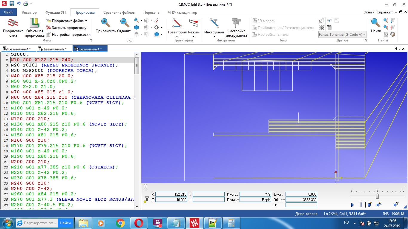

Сделал обработку конусов и галтелей, при вводе их параметров для левой части КТЭ цилиндр. Еще для внутреннего контура такое сделаю и буду считать, что кибер для основных токарных операций создан. Дальше видимо возьмусь за реализацию вековой мечты человечества, генерации ТП и УП с чертежа.
https://www.youtube.com/watch?v=ynpzR2y ... e=youtu.be

https://www.youtube.com/watch?v=1CzALEf3gzs
1. Подрезать торец как чисто
T1 Резец проходной упорный
2. Точить цилиндр. Ф120 за 4 прохода, снимая за проход слой 0.88 мм.
с формированием галтели слева R=5 мм.
с образованием конуса справа L=20 x 10 град.
3. Точить цилиндр. Ф60 за 3 прохода, снимая за проход слой 0.67 мм.
с формированием галтели слева R=10 мм.
с образованием конуса справа L=2 x 45 град.
4. Точить наружный контур как чисто
5. Точить 1 наружных канавок шириной 3 мм. на глубину 2 мм.
с формированием фасок 1х45
T2 Резец канавочный, с шириной режущей кромки 3 мм.
6. Нарезать резьбу М60 х 2 на длину 20 мм.
T3 Резец резьбовой
7. Центровать отв. Ф30H14
T4 Сверло центровочное Ф3.15
8. Сверлить отв. Ф30H14
T5 Сверло спиральное Ф27
9. Расточить отв. Ф30H14 за 10 прохода, снимая за проход слой 1 мм. с остатком под последний проход 0.5 мм.
с формированием сферы R=10
T6 Резец расточной
10. Точить внутренний контур, как чисто
T6 Резец расточной
11. Отрезать деталь
T7 Резец отрезной

С инженерного форума.
Пока там двое договаривались о заказе на изготовлении детали ГЦ, я им всю ТПП сделал :hehehe:
Я так попробовал сейчас эту деталь сделать. Есть пока косяки, которые еще надо устранить. Но в целом уже получается.:smile:
Так что, если кто то хочет прославиться и плучить орден от Путина за внедрение первым Промышленно ИИ, не стесняйтесь. Больше у вас в жизни такой возможности не будет. :smile: и видите еще чем удобен AICUT, на этапе переворов можно все уже промоделировать
на смартфоне.
1. Установить заготовку Ф82.215 мм. L=53 мм. в 3-х кулачковый патрон и закрепить
2. Подрезать торец как чисто
3 Точить цилиндр. Ф78.3 за 3 прохода, снимая за проход слой 0.5 мм.
с образованием конуса слева L=2 x 45 град.
5. Точить 1 наружных канавок шириной 35.1 мм. на глубину 2.05 мм.
T2 Резец канавочный, с шириной режущей кромки 5 мм.
6. Точить 1 наружных канавок шириной 22.4 мм. на глубину 9.15 мм.
T3 Резец канавочный, с шириной режущей кромки 5 мм.
7. Центровать отв. Ф31H14
8. Сверлить отв. Ф31H14
T5 Сверло спиральное Ф20
9. Расточить отв. Ф31H14 за 11 прохода, снимая за проход слой 0.5 мм. с остатком под последний проход 0 мм.
T6 Резец расточной
10. Расточить отв. Ф40H8 за 9 прохода, снимая за проход слой 0.5 мм. с остатком под последний проход 0 мм.
T6 Резец расточной
11. Точить внутренний контур, как чисто
T6 Резец расточной
12. Точить 1 внутренних канавок шириной 8 мм. на глубину 2.5 мм.
T7 Резец канавочный, с шириной режущей кромки 8 мм.
13. Отрезать деталь
T8 Резец отрезной
Т.е. вам на работу только завтра, а если сегодня пятница, то в понедельник, а ТПП уже вся готова.:smile:
Деталь для ГЦ.jpg (3670 просмотров) <a class='original' href='./download/file.php?id=166741&sid=62ca866f7d8ed70cbc91f944d0c06f42&mode=view' target=_blank>Загрузить оригинал (320.99 КБ)</a>
