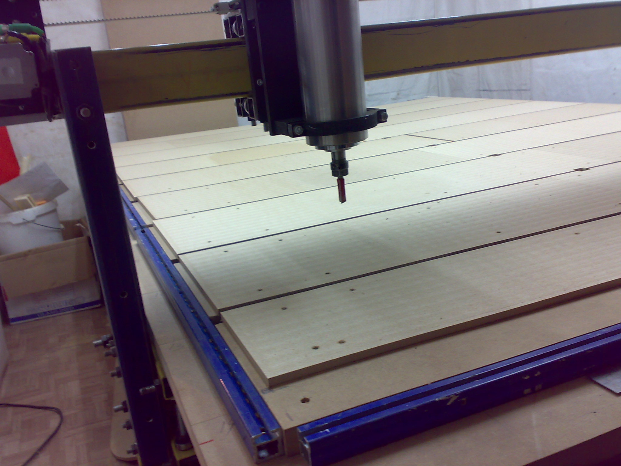

во по чуть чуть дорабатываю станок.
сделал стол жертвенный сегодня.
271120122439.jpg (3721 просмотр) <a class='original' href='./download/file.php?id=9726&sid=2d7cdba73bad562e3d686bdff3d34138&mode=view' target=_blank>Загрузить оригинал (403.13 КБ)</a>
и немного подровнял его.

Серега, а что левая половина стола такая провальная?

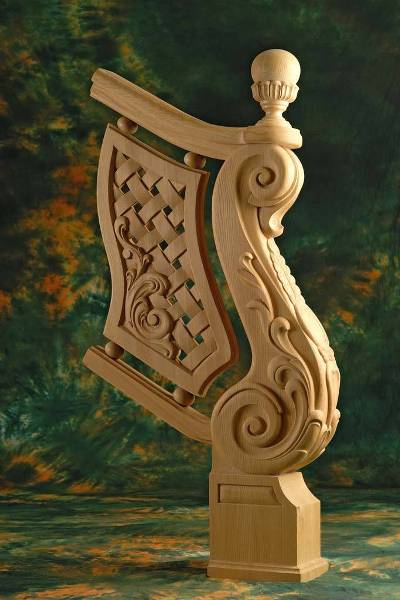

Re: Бюджетный ЧПУ 1150х660мм с пос. модернизацией до 2160х15
Чертёж писал(а):ПС. если надо будет тебе какую-то модельку в максе замутить, обращайся, сделаю бесплатно!
вот таку пожалуста
http://www.cnc-club.ru/forum/download/f ... &mode=view
буду рад :)

Чертёж писал(а):АААА!!!! хочу такой же!!!!!!!!)))
только интересно как поведут себя подшыпники на болтовой резьбе. не люфтят еще?
может стоило втулки сделать со сточенных гаек?
это не финишь еще. все упирается в бюджет. тут еще будут стоять рельсы цилиндрические вместо подшипников. другие рельсы ставить нет смысла. надо тогда перерисовывать раму и конструкцию
этот станок делает то что в него заложено. единственное ег обы поставить не на по в гараже а на бетонный пол.
насчет люфтов. они появляются первое ремя . из за прикатки профиля
но это просто подтягивается гайками.
