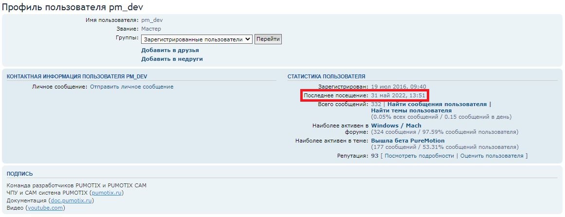

dashdevl
тема, походу, заглохла. суппорт больше мёртв, чем жив
Re: PUMOTIX – вопросы и ответы по системе ЧПУ
Добавлено: 23 май 2022, 09:26
Kupfershcmidt
dashdevl писал(а): ↑ суппорт больше мёртв, чем жив
Да был ли он жив?
Добавлено: 31 май 2022, 13:51
pm_dev
Kupfershcmidt писал(а): ↑ Да был ли он жив?
Добрый день.
Техническая поддержка PUMOTIX работает в стандартном режиме. При возникновении вопросов напишите письмо на адрес support@pumotix.ru - и мы обязательно ответим.

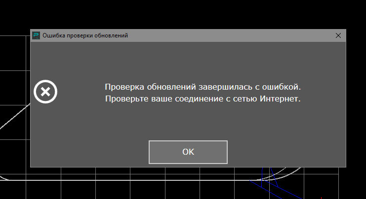

foto-boss
2022-10-11_170646.jpg (3581 просмотр) <a class='original' href='./download/file.php?id=205154&mode=view' target=_blank>Загрузить оригинал (27.88 КБ)</a>
Обновление работает у кого-нибудь?
3.5.0 21355

StavRos
Тоже самое при обновлении...

Dimka
pm.JPG (3542 просмотра) <a class='original' href='./download/file.php?id=205164&mode=view' target=_blank>Загрузить оригинал (95.85 КБ)</a>
Смысл теперь от этой темы...
