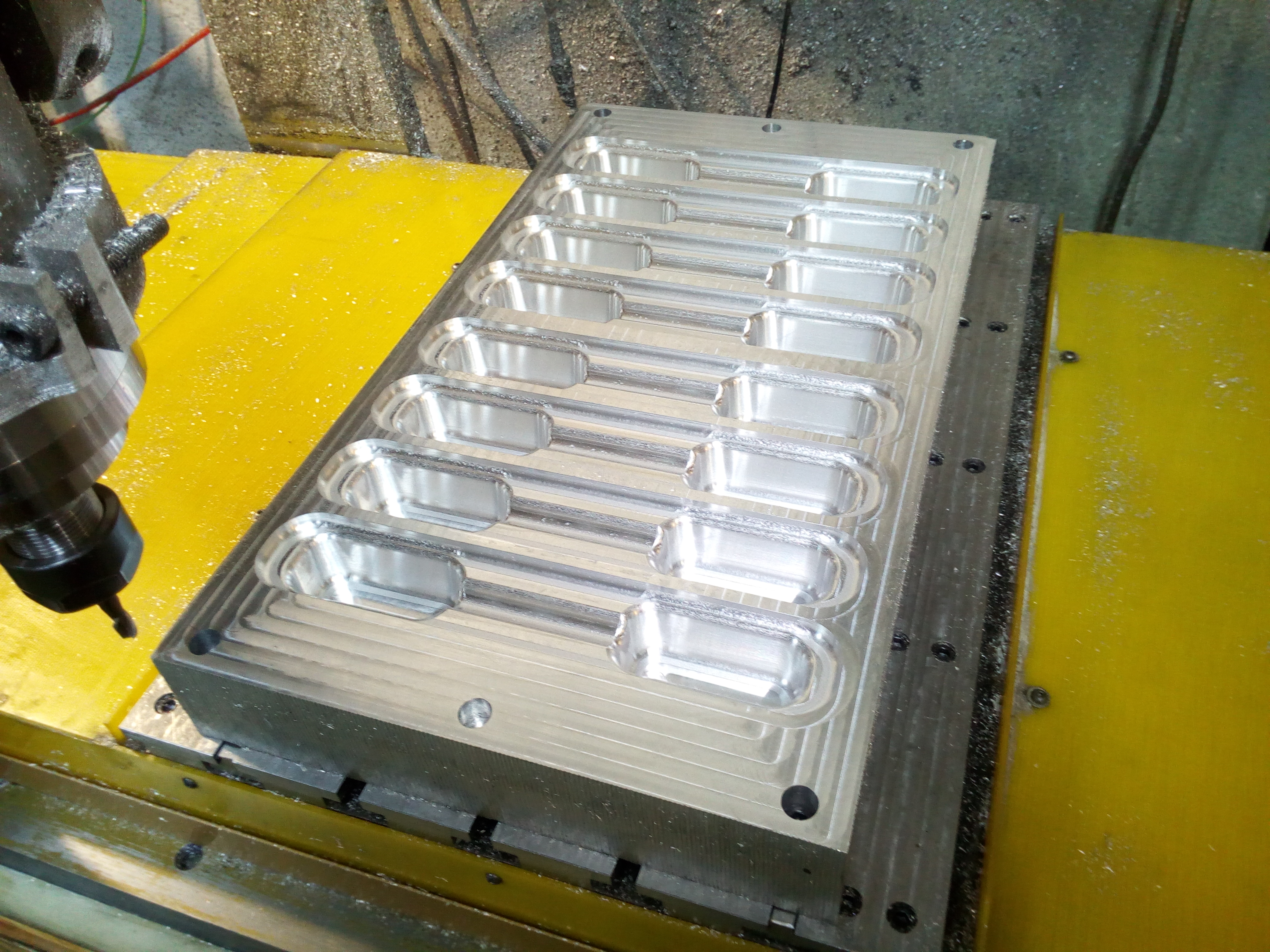

Формы для не пойми чего .. кажется 2К полиуретан эластичный.
Четыре килограмма в стружку ;-)
A.jpg (5136 просмотров) <a class='original' href='./download/file.php?id=137325&mode=view' target=_blank>Загрузить оригинал (3.9 МБ)</a>
B.jpg (5136 просмотров) <a class='original' href='./download/file.php?id=137326&mode=view' target=_blank>Загрузить оригинал (3.8 МБ)</a>
АМГ-6.
Черновая заняла на круг 4 часа. 6-ка. I-machining, 3 level.
Чистовая - 3 часа сферой 10 и ещё 1 час и 20 минут 6-кой.
Можно было и побыстрей, сэкономить часа так 2 с гаком. Но конусов качественных не оказалось, с углом конусности ровно 5 градусов.
Нашёл только в китае, пока придут .. и вопрос диссертабельный , умеют ли они качественную поверхность давать, при фрезеровке глубоких стенок.
Вторая форма, как ни странно, оказалась сильно геморройней первой, глубокой.
Переход от полуокружности в углах в ровное и горизонтальное дно, не получалось вывести.
Пришлось границу сглаживать 6-кой, прямо по границе снимать сотки.

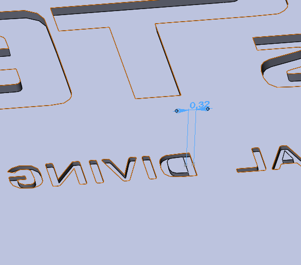

Мне нравится делать формы с "подвыпертом". Хитровздрюченные.
На этой форме самым сложным был мелкий текст.
Проектная ширина 0.32
Выгрызал фрезой 0.3 мм. Брал по три сотки за проход. Подача что-то в районе 70 мм/мин. Пять проходов.
ширина_букв.png (5015 просмотров) <a class='original' href='./download/file.php?id=137801&mode=view' target=_blank>Загрузить оригинал (28.64 КБ)</a>
DSC_5706.JPG (5015 просмотров) <a class='original' href='./download/file.php?id=137799&mode=view' target=_blank>Загрузить оригинал (2.27 МБ)</a>
DSC_5707.JPG (5015 просмотров) <a class='original' href='./download/file.php?id=137800&mode=view' target=_blank>Загрузить оригинал (2.3 МБ)</a>
Материал АМГ-6.
В этот раз попался очень мягкий. Сложновастый материал для мелкого рельефа. По уму сыпучку латунь аль бронзу, а ещё лучше магний. Но уж что принесли ..
Пришлось сносить заусенцы зерном 2000.

Такие формы чтобы качественно сделать я перед гравировкой текста полирую прямо не снимая со станка а потом уже текст делаю и всякие впуклости. А если полировать по готовому то все зализывается заваливается.

frezeryga писал(а):Такие формы чтобы качественно сделать я перед гравировкой текста полирую прямо не снимая со станка а потом уже текст делаю и всякие впуклости. А если полировать по готовому то все зализывается заваливается.
Есть такое дело. Но полировку мало кто желает оплачивать. Грят и так сойдёт :-)
Ну сойдёт так сойдёт.
Следующие формы в работе, там есть требования по чистоте, сейчас на полировке.
Углубил их на 0,2. Отполируют, принесут, снесу завалы, и выгравирую буковки сферой. Сфера завал практически не даёт.

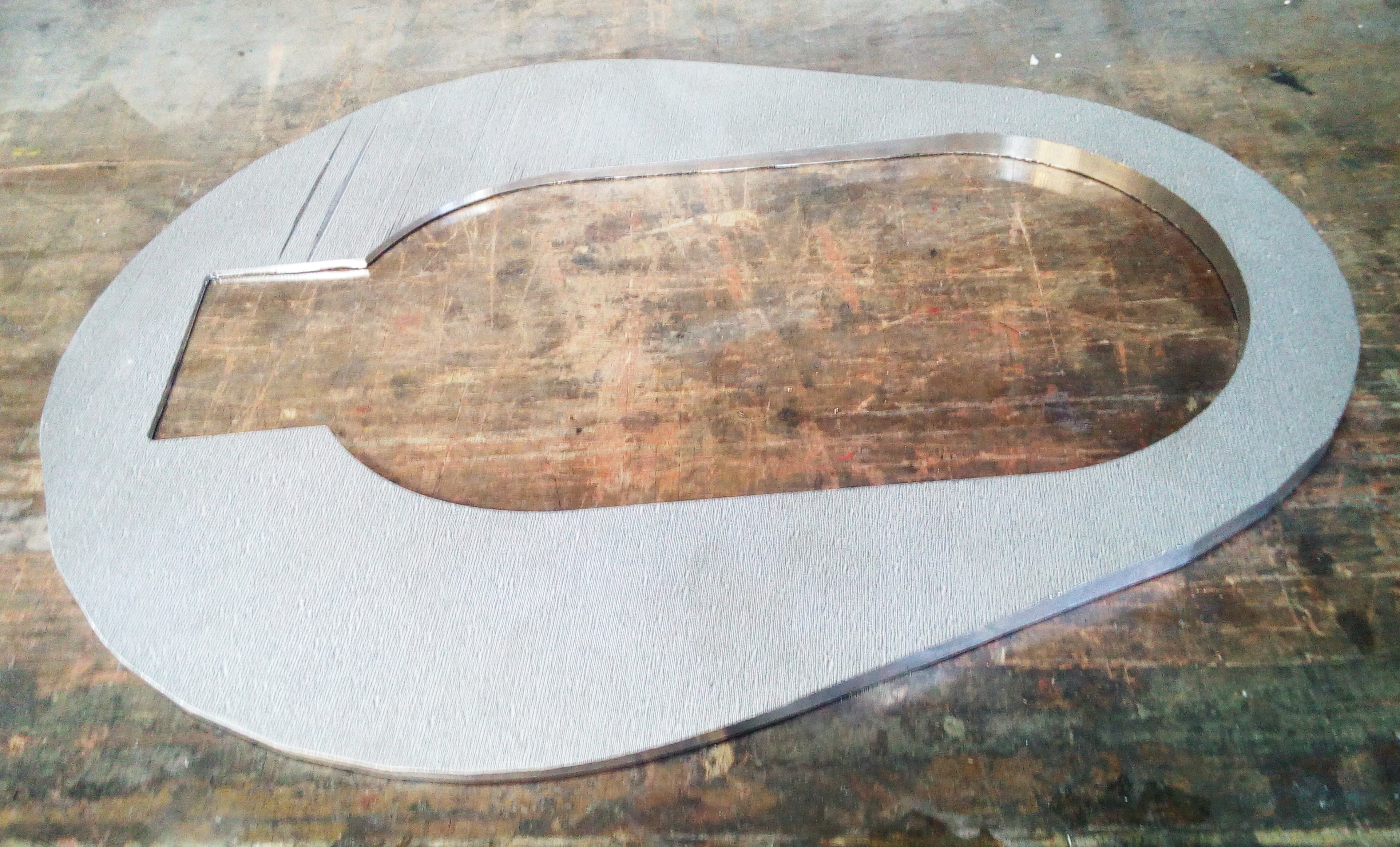

Забавная деталька ..
Материал - АМГ2.
Толщина листа 10.14 мм. Весь кривущщий, с пузами ..
Необходимо было получить клиновидную деталь в габаритах 360х290 мм. Минимальная высота 0.6 мм. Максимальная 10.1 мм.
Заняло пять часов работы. На двух станках.
Сперва изготовление заготовки на большом, а на малышке черновая/чистовая/контурная.
IMG_20180504_153943.jpg (4644 просмотра) <a class='original' href='./download/file.php?id=138446&mode=view' target=_blank>Загрузить оригинал (3.46 МБ)</a>
Чертежа на деталь не было. Был только шаблон. Вектор скоса наклонён к оси детали на 26,62 градуса.
Проектирование детали, начиная от сканирования шаблона до создания УП, заняло почти четыре часа.
Не так то просто, с такими, на первый взгляд простыми, детальками.
Один рабочих из эскизов.
Сборка_клин на станке.JPG (4636 просмотров) <a class='original' href='./download/file.php?id=138447&mode=view' target=_blank>Загрузить оригинал (360.64 КБ)</a>

шариком выкатано? а не проще было использовать наклонную базу?
Re: Железный "Малышок" 300X400X170 по цветняку.
Добавлено: 04 май 2018, 11:39
Udjin
Толщины посмотрите ..
Наклонная база конечно проще. Вот только эту базу нужно изготовить сперва. Брульянтовой встанет деталь, т.к. угол скоса совершенно нестандартный, разовая работа.

rage
Udjin писал(а):Вот только эту базу нужно изготовить сперва.
Что там изготавливать? Пластину из фанеры/дюрали/текстолита/что еще есть под рукой, под нее с одной стороны КМД-шки нужной толщины и все :)
Больше интересно как заготовка крепилась.
А так после шарика какое то качество не качественное :)

И будет полный порожняк ..
Шаг 0,4. Сфера 10.
Коллеги, не теоретизируйте. Я через все эти "подставки" проходил. Материал отыгрывает только в путь. Фанера 20-ка прогибается под фрезой. О точности по Z можно будет просто забыть. Основание должно быть мощным. Стол синусный, как вариант. Но промышленный, не игрулька хоббийная.
Точки крепления хорошо видно на эскизе выше. 6 точек.
Добавлено: 04 май 2018, 14:58
rage
Udjin писал(а):Фанера 20-ка прогибается под фрезой. О точности по Z можно будет просто забыть.
Ну положить дюральку 20-ку, если фанера не нравится. А там она нужна эта точность? Сейчас то тоже получилось не очень...

rage писал(а):Ну положить дюральку 20-ку
Притянуть кривую дюральку к кривой дюральке, а дальше что :) ?
