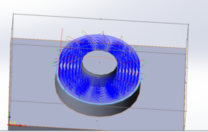

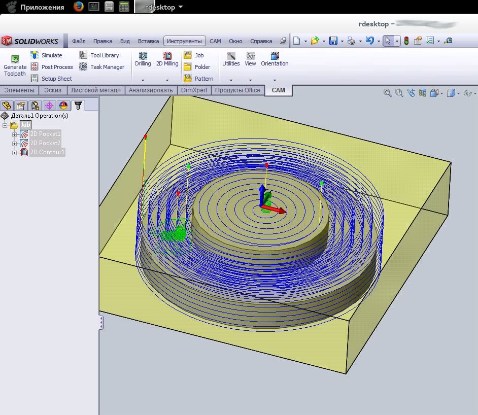

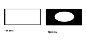

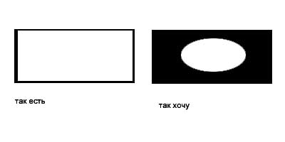

Вырезаю деталь сложной формы (на картинке овальной),
на картинке черным изображен "оставшийся" материал.
На правой картинке овал - это "габарит детали + толщина фрезы".
Не хотелось бы пилить всё остальное...
--.jpg (3621 просмотр) <a class='original' href='./download/file.php?id=42385&sid=215151750ee4a1d4ac434da48096a30a&mode=view' target=_blank>Загрузить оригинал (15.38 КБ)</a>

Так может модель у вас задана в виде прямоугольника с овалом жетона внутри?
Сообщения: 5886
Re: SolidCAM
Может. Где крутить-смотреть ?
В каких диалогах хоть ?
В более простых CAM была галка, которая позволяла не обрабатывать материал, если под ним "нет детали".
В солидкаме что надо сделать, чтобы оно лишнего не пилило ?

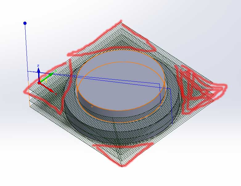

Точно не троллите ?
Как сделать, чтобы лишнее в углах не пилилось ?
111.jpg (3604 просмотра) <a class='original' href='./download/file.php?id=42416&sid=215151750ee4a1d4ac434da48096a30a&mode=view' target=_blank>Загрузить оригинал (94.12 КБ)</a>
Сообщения: 5886
Re: SolidCAM
Пометил красным то, что обрабатывать НЕ надо.

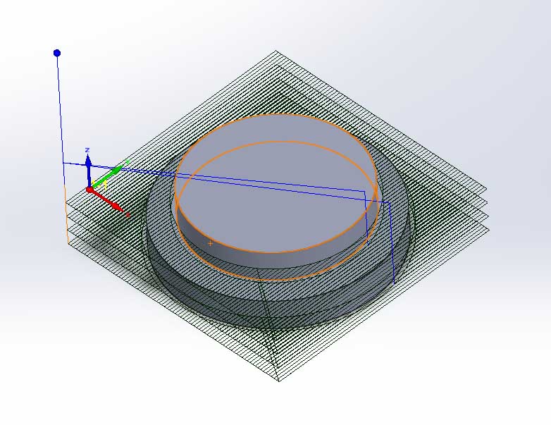

Re: SolidCAM
типо так
123.png (3598 просмотров) <a class='original' href='./download/file.php?id=42423&sid=215151750ee4a1d4ac434da48096a30a&mode=view' target=_blank>Загрузить оригинал (134.35 КБ)</a>
Re: SolidCAM
То есть надо задать "заготовку" нужной формы?
А если реальная заготовка - прямоугольный брусок и достаточно было бы последней операцией просто вырезать по контуру, а не превращать всё лишнее в стружку?
Почему-то операция, которая элементарно делается в шиткаме, в навороченных CAM-ах (SolidCAM, SprutCAM) вызывает вот такие проблемы.

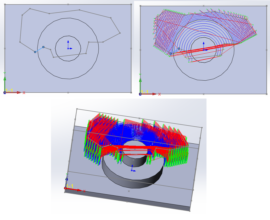

Re: SolidCAM
Пример работы ограничение обработки. Рисуется контур до каких границ обрабатывать. И САМ за эти границы не вылезит ;)
123.png (3594 просмотра) <a class='original' href='./download/file.php?id=42425&sid=215151750ee4a1d4ac434da48096a30a&mode=view' target=_blank>Загрузить оригинал (147.51 КБ)</a>
Сообщения: 5886
Re: SolidCAM
Контур в общем-то не вариант - это какая-то дурь получается в смысле того, что надо зачем-то еще контуры рисовать,
а они могут быть ну очень странными и кривыми. Хотя, наверное как-то можно построить проекцию всей сборки на плоскость
в несколько кликов ?
С заготовкой намекните подробнее, если я сделаю stock круглый, то он наружу не полезет ?
Но это опять рисовать, или можно из модели получить заготовку и офсеты дать ?
(сейчас нет под рукой солида)
Наверняка где-то достаточно поставить крыжик, и "поедет как надо".
Этож обычная история, режется что-то оставшееся "выкидывается", зачем его в стружку-то ?
Вчера часа два смотрел разные ютубы... везде зарраза прямоугольные области :(
Re: SolidCAM
SVP писал(а):Контур в общем-то не вариант - это какая-то дурь получается в смысле того, что надо зачем-то еще контуры рисовать,
контур это пример возможности, а так в Re: SolidCAM #907 выбрал грань детали по которой нужно ограничить.

Сообщения: 5886
Re: SolidCAM
UAVpilot писал(а):Какую-то фигню вы изобретаете... Надо просто выбрать стратегию типа "обработка по контуру" и оно вырежет круг из заготовки любой формы.
Так проблема изначально не в этом.
Круг этот не круг вовсе, а тело сложной формы, т.е его надо внутри обработать по-всякому,
можно при этом вырезать снаружи, но не надо резать снаружи всё остальное (уголки).
Представьте себе, что круг это... ну не знаю, лего какой-нибудь элемент к примеру, или монета стилизованная.
Т.е. внутри круга нужна обработка различных элементов, на различной высоте, пазы, канавки итп.
3D Milling из солидкама внутри все траектории строит, и довольно неплохо для этого случая,
но зачем-то гребет всё снаружи. Попробую ввечеру контур итп.
Чтобы вырезать из листа я там чуть в соседней теме тоже маялся, но там проблемы в основном с поддержками.
В данном случае проблем именно в вырезать по контуру нету, вырежем. Проблема как не превращать в стружку
лишние 50% материала.
