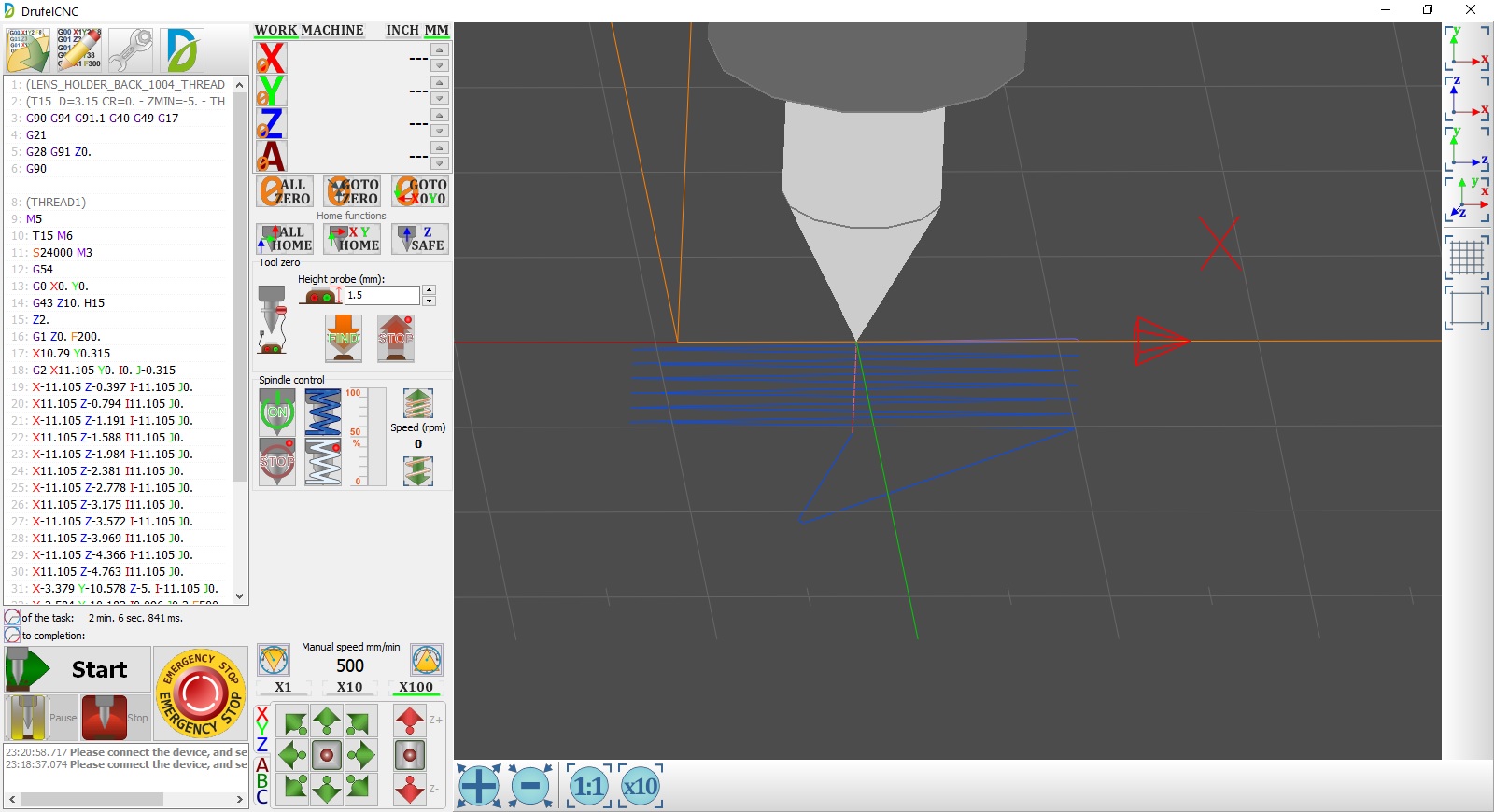

Курдль писал(а): ↑
crashzoom писал(а): Неплохая программа с минимум настроек. Делаю в ней карту высот. Большие уп в ней не делал, а прстенькие типа гравировок нормально идут. Есть мелкие глюки, но авторы с ними борятся.
Не подскажете, нужен ли для нее какой-то особый G-код?
Может быть какие-то особые настройки, или платная лицензия?
Дело в том, что она неправильно интерпретирует мои УП, которые нормально работали под другим ПО.
В частности, вместо спиралей она генерирует какие-то двумерные зигзаги, вместо окружности - дугу и хорду (типа полумесяца)
Причем не только так отображает траекторию на экране, но и посылает на станок соответствующе импульсы.
Это про DrufelCNC
Я связался со службой техподдержки.
Они признали проблему и порекомендовали скачать последнюю версию.
В ней действительно проблема исправлена.

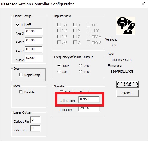

Кто знает, почему напряжение DAC и коэффициент заполнения ШИМ не соответствует заданному режиму шпинделя?
Я выставил 50% от максимальных оборотов, но напряжение DAC не 5В, как ожидалось, а 3.38В.
Я погрешил на аппаратную часть контроллера. Проверил скважность сигнала PWM осциллографом.
Там такая же картина - коэффициент заполнения около 33%, вместо 50%
Как с этим бороться?

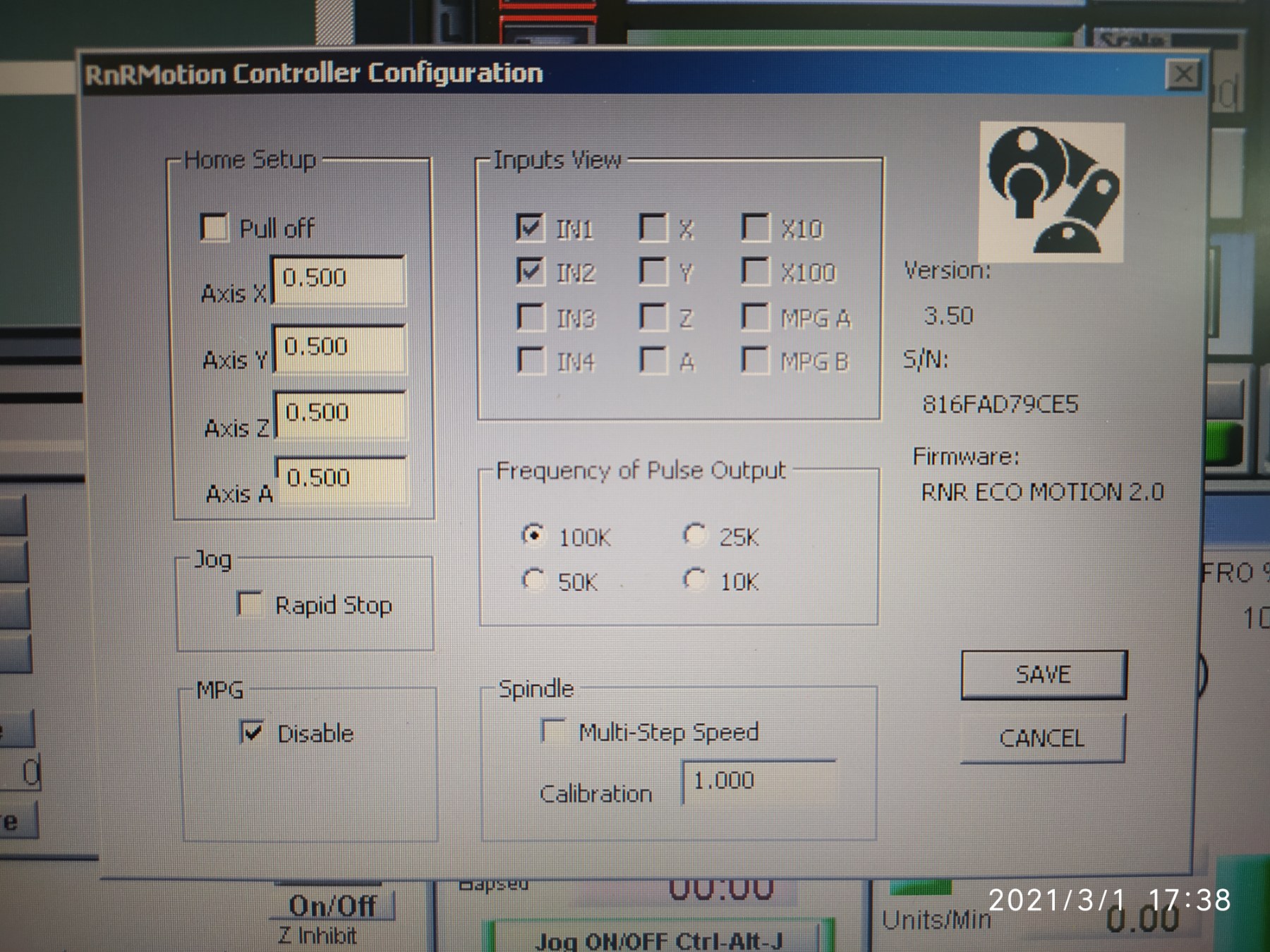

При 100% оборотов шпинделя - напряжение 3.22В (это максимум, что может выдать мой STM32 при питании 3.3В, т.е. это напряжение его логической единицы). При 50% было 1.61В. При 30% было около 1В. ШИМ отрабатывает норм.

Причина нашлась.
Для подачи правильного напряжения необходима калибровка в настройках плагина:
RnR_Settings.jpg (2322 просмотра) <a class='original' href='./download/file.php?id=192836&mode=view' target=_blank>Загрузить оригинал (60.92 КБ)</a>

Спасибо, не знал об этой настройке. У меня так:
изображение_viber_2021-03-01_17-37-53.jpg (2317 просмотров) <a class='original' href='./download/file.php?id=192837&mode=view' target=_blank>Загрузить оригинал (449.57 КБ)</a>

semen72 писал(а): ↑ Спасибо, не знал об этой настройке. У меня так:
Обнови плагин.
А где ты настраиваешь максимальные обороты шпинделя?
И у меня есть еще один общий вопрос: 1000Гц - это предел частоты PWM?
Я не смог увеличить более этого значения. Для шпинделя этого за глаза хватит, а для лазера вряд ли.
