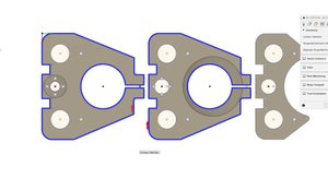

Сообщение iMaks-RS »
MX_Master писал(а):проект в студию
от оно, моё криворукое поделие (((
axis_Z_and_motor_fixture.zip
(566.17 КБ) 265 скачиваний
hmnijp
Сообщения: 1553
Репутация: 542
Откуда: Ульяновск
Re: Fusion 360
Сообщение hmnijp »
У тебя там включен скетч. и ты когда тыкаешь на контур, он в одном случае мог выбрать грань тела, а вдругом контур на скетче.
вот для примера тыкнул, и получилось: слева - выбран контур на скетче, и по дефолту стрелка стоит обрабатывать внутри, а справа грань тела выбралась и она автоматом снаружи. обрати внимание где у тебя режет, внутри или снаружи контруа, если внутри, то естественно перемычки внутрь будут.
чтобы контролировать что ты выбираешь, когда линии на одной прямой - удерживай кнопку мыши и вылезет окно с выбором - edge vs sketch line. либо выруби его чтоб не мешал
Аннотация 2019-06-22 195413.jpg (4230 просмотров) <a class='original' href='./download/file.php?id=165035&sid=7d094012c8ee3a1d0a968a394b954fc1&mode=view' target=_blank>Загрузить оригинал (111.43 КБ)</a>

hmnijp писал(а):У тебя там включен скетч.
точно..проверил..отключил скеч и всё заработало

а вообще, ещё не советую перемычки ставить на базовых плоскостях. На них он фрезу вертикально поднимает и потом опускает на полном ходу, естественно её болтать будет при вертикальном врезании, зарезы останутся. хотя бы треугольными сделать. либо вообще закрепить через отверстия без перемычек
Re: Fusion 360
Да просто не дорезать 0,2 мм
