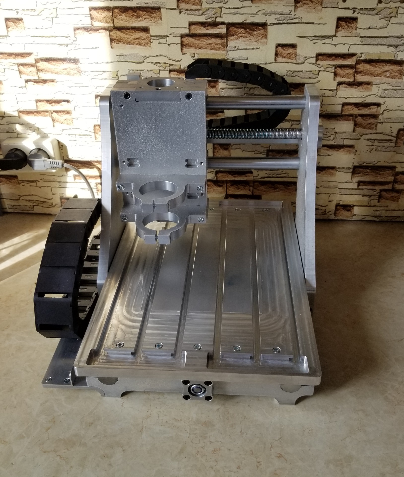

Добавлено: 25 сен 2019, 20:10
_vit
Наконец-то я начал осуществлять свою давнюю мечту! :ura:
Вчера получил Вектроник А5 (рабочее поле 20x15x6 см.). Упакован был хорошо, доехал в целости и сохранности :good: .
Наиль обещал изготовить станок за 1,5 месяца - где-то так и вышло.
Заказал с цельнофрезерованным столом. Конструкция выглядит крепкой, весит ~25 кг.
Жду шаговые двигатели, шпиндель, электронику. Буду потихоньку собирать свой станочек. А пока изучаю форум на предмет сборки и подключения всей электроники :controller: .
Re: Наборы "Вектроник" для самостоятельной сборки ЧПУ станка
Добавлено: 25 сен 2019, 20:51
max73
_vit писал(а):Жду шаговые двигатели, шпиндель, электронику
а электронику то какую?
Добавлено: 26 сен 2019, 10:17
_vit
max73 писал(а):а электронику то какую?
StepMaster, вчера заказал. Решил поддержать отечественного производителя :)
Всё, как a321 завещал :good: (изобокс думаю тоже делать по его конструкции).
Сегодня смог сделать фотографии станка при дневном свете:
20190926_100012.jpg (3079 просмотров) <a class='original' href='./download/file.php?id=169423&mode=view' target=_blank>Загрузить оригинал (806.9 КБ)</a>
20190926_100151.jpg (3079 просмотров) <a class='original' href='./download/file.php?id=169424&mode=view' target=_blank>Загрузить оригинал (728.67 КБ)</a>
20190926_100242.jpg (3079 просмотров) <a class='original' href='./download/file.php?id=169425&mode=view' target=_blank>Загрузить оригинал (808.08 КБ)</a>
P.S: Позже возможно свою тему по станку создам, чтобы делиться опытом с уважаемым сообществом, и вопросы свои задавать :)
