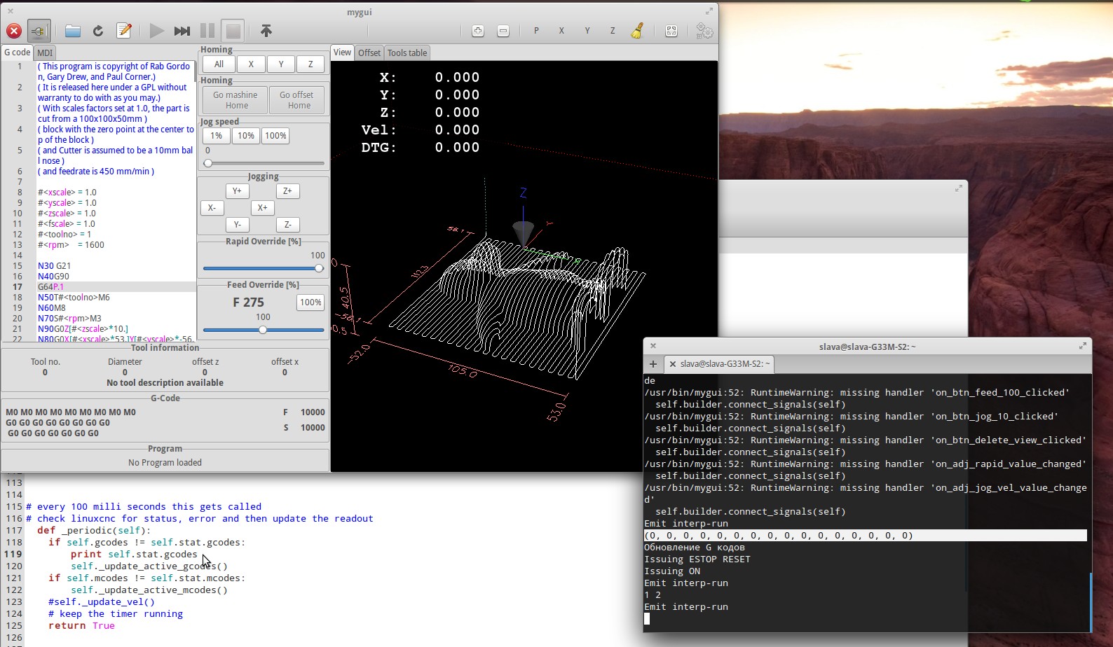

billsmith
Помучился с gmoccapy и решил сделать свой интерфейс.
Так как от питона я далёк возникли вопросы
1.Как в MyGui сделать кнопочку которая открывает в GEDIT загруженную программу?
2.Не могу вывести список активных G и M кодов.
print self.stat.gcodes выдаёт "(0, 0, 0, 0, 0, 0, 0, 0, 0, 0, 0, 0, 0, 0, 0, 0)"
В чём может быть проблема?
MyGui_GCODE.jpg (7686 просмотров) <a class='original' href='./download/file.php?id=29519&mode=view' target=_blank>Загрузить оригинал (318.58 КБ)</a>
Re: MyGUI
Добавлено: 14 июн 2014, 21:09
billsmith писал(а):"(0, 0, 0, 0, 0, 0, 0, 0, 0, 0, 0, 0, 0, 0, 0, 0)"
сейчас попробовал:
import linuxcnc
s = linuxcnc.stat()
s.poll()
s.gcodes
вывело:
>>> s.gcodes
(0, 800, -1, 170, 400, 210, 900, 940, 540, 490, 990, 640, -1, 970, 911, 80)
дальше обрабатывать
Re: MyGUI
Добавлено: 14 июн 2014, 21:44
billsmith
Спасибо, получилось, про s.poll() не знал :(
