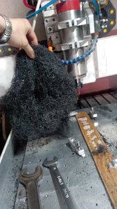

Re: Сковородочка
Полиамид стеклонаполненный превращается в волосатую мочалку.
Видео обработки в Инстаграм
IMG_20200621_123804.jpg (6990 просмотров) <a class='original' href='./download/file.php?id=182969&sid=675ca1a3f99185d047f71e7549dad847&mode=view' target=_blank>Загрузить оригинал (4.54 МБ)</a>
Duhas
Сообщения: 1842
Репутация: 285
Откуда: Красноярск
Re: Сковородочка
Сообщение Duhas »
sima8520 писал(а):Полиамид стеклонаполненный
не графито?
Re: Сковородочка
Графит или сажа присутствуют, но там мизер. Стекловолокна 30%
