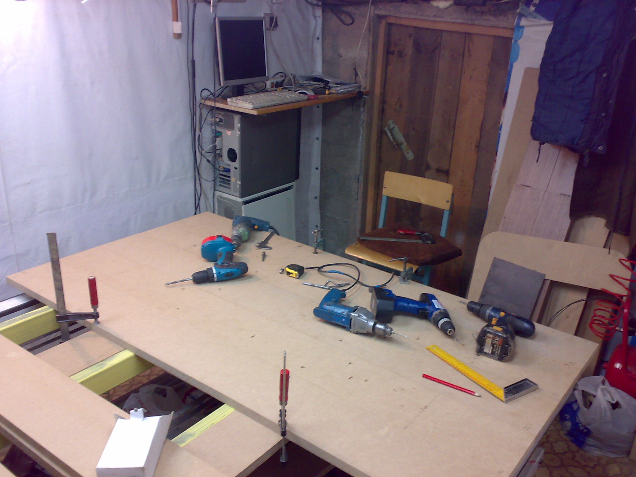

вот начал делать стол .
надеюсь завтра. мммм- сегодня уже завершить его. . а то надо ворота поменять в гараже . чтоб на улицу не топить.
161120122385.jpg (6353 просмотра) <a class='original' href='./download/file.php?id=9434&mode=view' target=_blank>Загрузить оригинал (440.76 КБ)</a>
