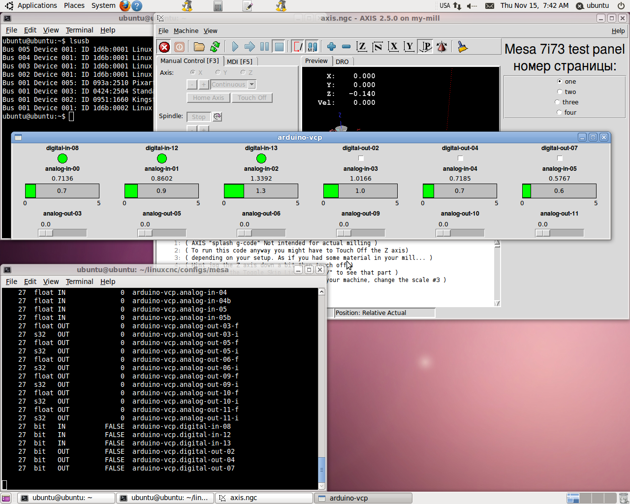

Nick, если будет возможность, подключи py-файл к ЕМС и посмотри, как у тебя пины 8, 12, 13 отображаются. Почему‐то у меня ЕМС видит их как выхода, а по программе должны быть входами с кнопками!
Nick писал(а):2. убираем изскетча все кроме непосредственной записи в порт.
Я даже для начала записал бы отдельные пины и отправлял бы! Только не знаю как это сделать :cry:

В lsusb ардуина выглядит так:
Bus 005 Device 003: ID 0403:6001 Future Technology Devices International, Ltd FT232 USB-Serial (UART) IC

Вот так выглядит скрин pyvcp:
Screenshot.png (2158 просмотров) <a class='original' href='./download/file.php?id=9391&sid=6c7ec661d6d3cc85575295a6243f5afb&mode=view' target=_blank>Загрузить оригинал (357.22 КБ)</a>

Если воткнуть ардуину в порт и запустить монитор порта, циферки бегают быстро!
Если с запущеным манитором запустить панель, панель запускается и начинаетс обмен данными, но через несколько секунд начинает ругаться на строку в py-файле.
byte = ord(ser.read())
А без запущенного монитора панель не запускается. Вернее запускается но данные не передает!
