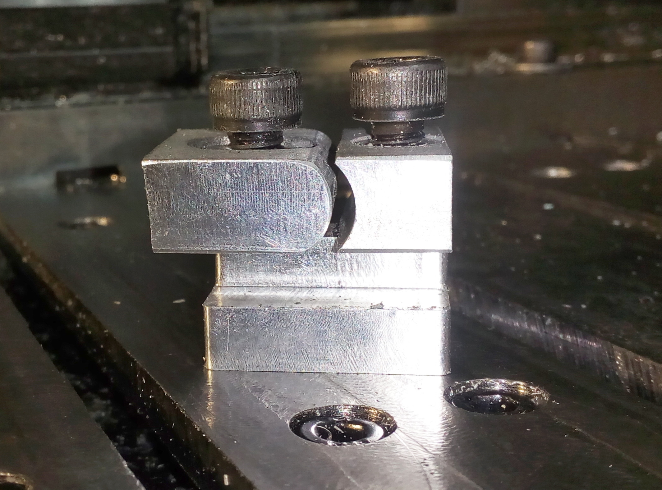

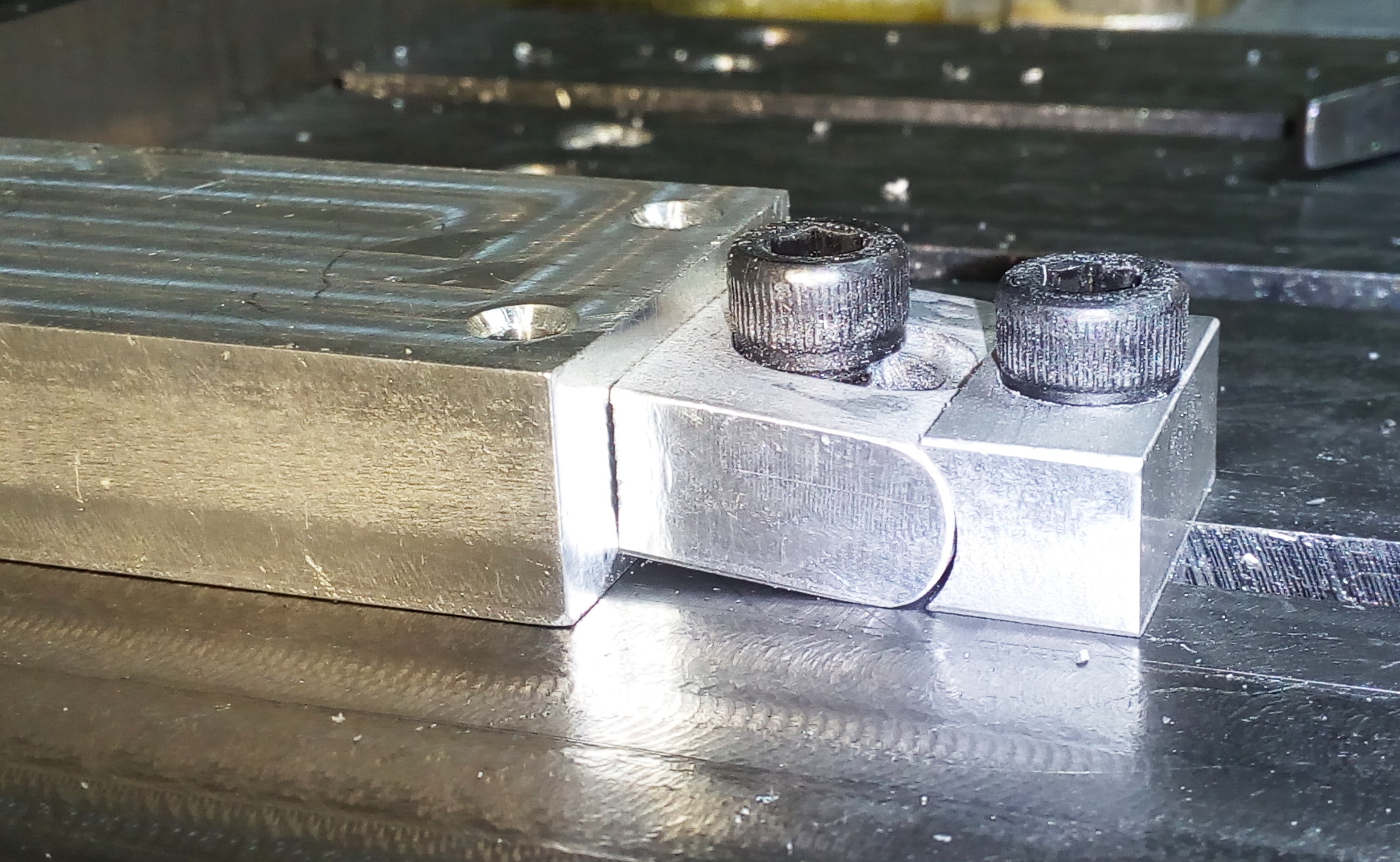

Добавлено: 07 апр 2018, 06:44
Udjin
Когда коту делать нечего, он нализывает бейцы.
А если фрезеру делать нечего, то он ваят себе очередные прижимчики .. или иные приспособы.
Прижим быстроустанавливающийся, низкопрофильный, не сползающий и не коцающий ни столь ни деталь,
оставляющий свободной плоскость обработки и, что для меня во главе угла, минимально отъедающий рабочее пространство.
Запроектировано так.
Получилось вот так:
Как это работает.
Установка прижима.
Прижатый.
Держит хорошо, не уползает.
На детали оставляет вот такой след.
Для коллег, у кого яндекс заблокирован: (для просмотра содержимого нажмите на ссылку)

Re: Железный "Малышок" 300X400X170 по цветняку.
Добавлено: 07 апр 2018, 07:46
Umnik
я бы касательную плоскость к полукругу окружности чуть наклонил бы.
Тогда прилегание округлых поверхностей будет плотным.
Добавлено: 07 апр 2018, 07:52
Udjin
Аха.
Я их после фотосессии все немного подгонял шлифовкой, там буквально по паре минут на прижим времени уходит.
Напилил горстку прижимов. И всё мало и мало :-)) Вот ведь таракашки.
