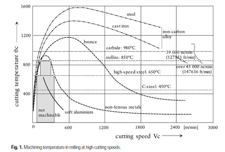

На алюминии бывает режим когда тепло переходит в стружку?
Re: Мелкий станочек 300х200х100
Ну конечно тиски хороший теплотвод.
tims писал(а):На алюминии бывает режим когда тепло переходит в стружку?
Конечно, стружка очень горячая
MGG
Сообщения: 3403
Репутация: 1010
Сообщение MGG »
На больших заготовках. На мелких приклееных теплу некуда уходить

Правильно ли я понимаю, чем больше скорость резания, тем больше тепла остаётся в стружке и не переходит в заготовку?
Ну и картинка зависимости температуры от скорости.
Получается что на 24000rpm оптимально резать можно фрезой от 8мм.

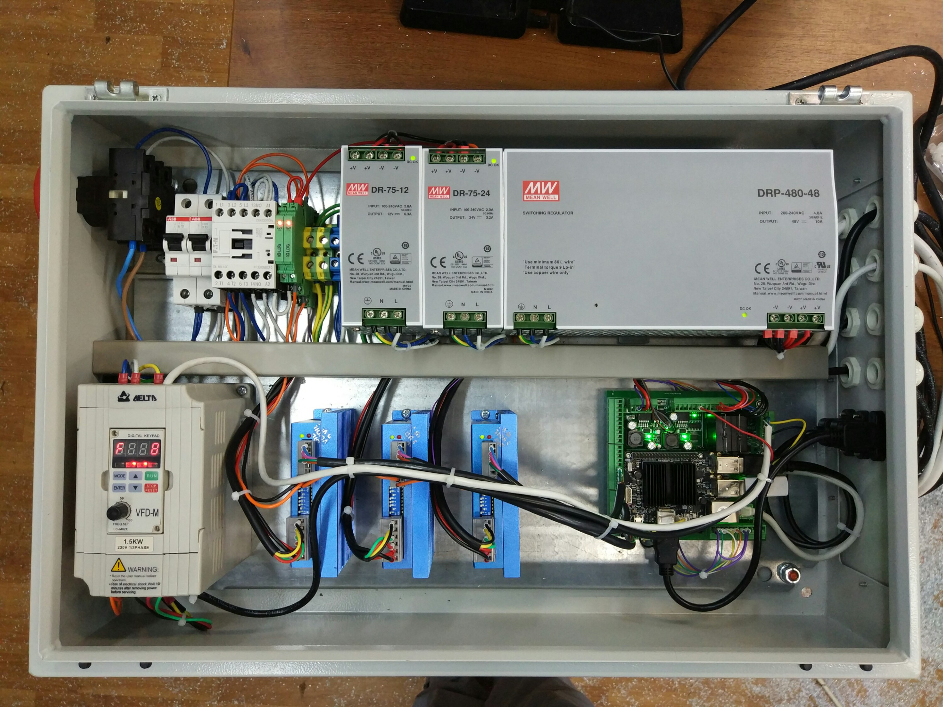

Окончательный вид электроники. Все сделано как задумано. Контактор включается автоматом по сигналу с контроллера по факту загрузки софта,распознавание клина оси тоже работает исправно функция эта очень полезная.

frezeryga писал(а):Окончательный вид электроники.
Ничего не понятно. Магнитный пускатель что включает? И откуда на него идет сигнал?
Включает частотник и драйвера. Просто обычно включение пускателя происходит отдельной кнопкой а тут эту кнопку контроллер жмет.
