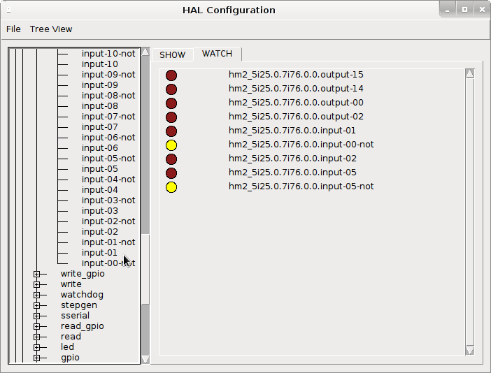

Добрый день,
не подскажите по следующему вопросу: концевики по x и y работают но не работает концевик по оси Z, вроде все просто но не получается...
Концевик простой, механический микрик, расположен в верху оси Z. На нем совмещены хоме и лимит. При поиске хоме ось поднимается вверх, доходит до концевика, слышно как он срабатывает, но ось не останавливается и продолжает идти вверх пока не упрется в портал. Ощущение что его как будто нет...
Цепь от концевика до контроллера прозванивал тестером, концевик нормально замыкает цепь, также прозванивал лпт кабель между контроллером и компьютером - так же обрывов нет. Подключал концевик на другие свободные пины - тоже самое...
Файлы ini и hal во вложении

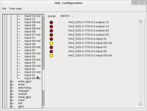

Запусти из главного меню "Machine" програмку "Show Hal Configuration"
Откроется окошко, в левой части будет дерево параметров, на подобие того что можно видеть в регедите,
а с права будут две вкладки "SHOW" и "WATCH"
Выбери вкладку WATCH, ты увидишь что она пустая, её надо наполнить.
Для этого в дереве слева раскрываешь ветку "Pins" и ищешь в ней под ветку с названием parport или как то похоже.
Раскрываешь эту ветку и там видишь пины LPT, шёлкая по этим пинам помещаешь их во вкладку WATCH.
Для моего контролёра это будет выглядеть так:
Screenshot-HAL Configuration.png (3370 просмотров) <a class='original' href='./download/file.php?id=60304&sid=45a94e981442a54681c2205ff1b45b41&mode=view' target=_blank>Загрузить оригинал (47.47 КБ)</a>
Ну а дальше замыкаешь и размыкаешь выключатель и смотришь что там происходит,
если есть реакция значит надо разбираться с конфигом, если нет то с электроникой.
И ещё, мне не нравится что один и тот же сигнал подключен и к верхним и к нижним лимитам.
По этому первым делом для начала я тебе предлагаю удалить из хала строку номер 93:
net both-home-z => axis.2.neg-lim-sw-in
