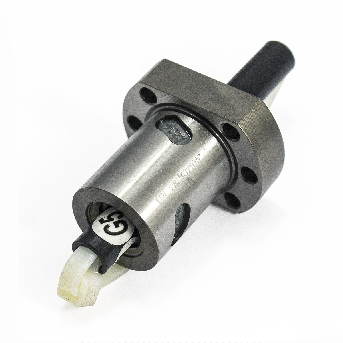

Итого. Небольшое расширение ассортимента
Оригинальные гайки ШВП от TBI

У Вас почему-то гайки на 1204 стоят дороже, чем на 1605. Ошиблись?
Гайки С5 планируются?

ScrewDriver писал(а): У Вас почему-то гайки на 1204 стоят дороже, чем на 1605. Ошиблись?
Так это не только у нас. Начиная от 16 и вниз - цена растет.
По С5. Отдельно гайки - нет, т.к. С5 пары выходят в сборе.

Darxton писал(а): По С5. Отдельно гайки - нет, т.к. С5 пары выходят в сборе.
Будут? С обработкой как?

С5 если и поставляется то только в сборе, только с обработкой, и - под заказ.
Но последний год у них какая-то история со шлифованными винтами, сроки по полгода и т.п.
Они коня красят что заказами завалены, но я думаю, что просто что-то было с оборудованием.
Уточню, как сейчас с этим обстоит.

А можете сделать реальное фото гайки 1605 или 2005 а то те фото что на сайте не очень похожи на оригинал.

На фото 1204. Гайки оригинальные, можете не переживать. Фото сделаем.

Darxton, а когда ценник на одиночные c5 будет? Я так понял, что если c5, то это гарантированное отсутствие зазора (преднатяг?)

Dimka_almighty писал(а):Я так понял, что если c5, то это гарантированное отсутствие зазора (преднатяг?)
Я бы не был так оптимистичен. У меня на станках по оси Z одиночные гайки - индикатор шевелится при нажиме оси вверх.
Т.е. думаю до сотки там может быть.
По ценнику - давайте чертежик, просчитаем...

Например, в доках NSK видел, что для C5 у них бывают варианты с зазором (0.005 and less) и преднатяг (зазор "0"). Может, у TBI так же можно заказать? Мне просто соответствующего мануала на них не попадалось.
