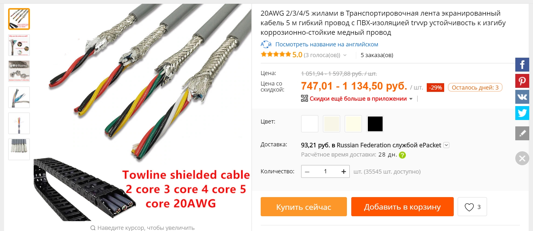

подскажите, какое выбрать сечение витой пары для шаговика nema23 на 4 ампера ? :thinking:

Это как? У витой пары UTP есть выбор сечения? Тогда, очевидно, 0.5мм2

шпиндель писал(а):подскажите, какое выбрать сечение витой пары для шаговика nema23 на 4 ампера ? :thinking:
Фтопку витые пары. ПВС 4 жильный используй- проверенное решение...0,75 или 0,5, если попадется.
evgenymcp писал(а):У витой пары UTP есть выбор сечения? Тогда, очевидно, 0.5мм2
0,5 мм - это диаметр жилы. А сечение, соответственно, около 0,2мм2.
Используйте либо специальные гибкие кабели достаточного сечения, либо, как уже сказано, ПВС, либо медный аудиокабель.

На буржуйских обычно указывается AWG. Конкретно для UTP cat.5 - AWG24, что соответствует диаметру 0,511мм и сечению 0,205кв.мм
А разве nema 23 бывают выше 3А? Наверное у вас немного больший типоразмер.
Я бы рекомендовал провод Стерео. И надежен и из-за двуцветной расцветки прост в монтаже. У меня 0,75.
Faldum писал(а):А разве nema 23 бывают выше 3А?
Бывают и 5-амперные. http://www.leadshine.com/productdetail. ... del=57CM26
разобрался с сечением , заказал на Али ...вроде как специально для кабель-каналов :eat:
