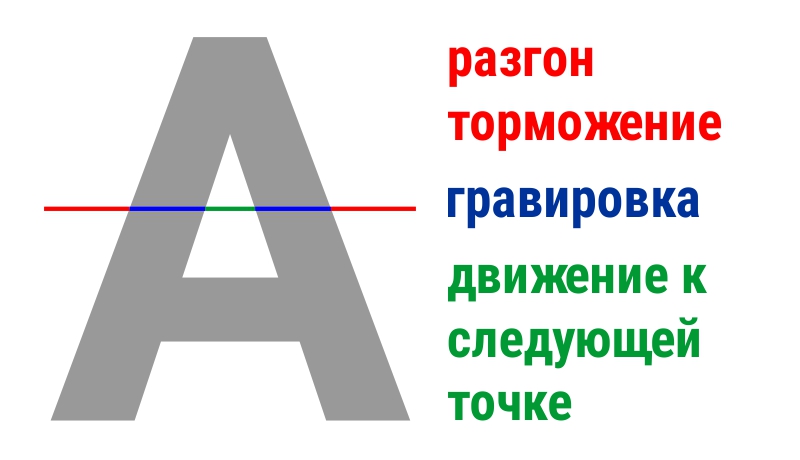

UmkaAP писал(а):Вопрос по программе: в ней указана скорость и ускорение. На что влияют настройки?
В версии 1.4 движение к следующей точке осуществляется через G0, если расстояние большое. В версии 1.5 (та, что в папке DEV) - всегда через G1. Вы вроде пытаетесь использовать контроллер с CO2 лазером, вам лучше использовать версию 1.5.

Спасибо ArrSoft и Козёл за подробные ответы. Ставил драйвера 8825 Vref 0.8 свист давящий на уши и дико греются. Вернул 4988. Уменьшил скорость и ускорение так, чтобы при возврате головки из правого нижнего угла в левый верхний не происходил срыв двигателей. Попробовал выжечь векторный рисунок с разрешение 300 точек (размер точки получился 0,085 мм ранее было 0,254 мм). В живую пропусков не видно, на фото вроде есть. При выжигании линии в 100 мм по Х ровно 100 мм, по У 99,7 мм. Только сейчас увидел, что оффсет есть в программе. Без него глубоко прожигает края. В теории можно увеличить ускорение и скорость, ведь при выжигании/ резке небольшого объекта головка не успеет разогнаться до срыва двигателя. Нужно еще побороть точки запуска лазера. Вечером промыл и смазал подшипники. Очень не нравятся sbr, как ни зажимай (если только до полного клина) у них люфт вверх от оси движения.

UmkaAP писал(а):Спасибо ArrSoft и Козёл за подробные ответы. Ставил драйвера 8825 Vref 0.8 свист давящий на уши и дико греются. Вернул 4988. Уменьшил скорость и ускорение так, чтобы при возврате головки из правого нижнего угла в левый верхний не происходил срыв двигателей. Попробовал выжечь векторный рисунок с разрешение 300 точек (размер точки получился 0,085 мм ранее было 0,254 мм). В живую пропусков не видно, на фото вроде есть. При выжигании линии в 100 мм по Х ровно 100 мм, по У 99,7 мм. Только сейчас увидел, что оффсет есть в программе. Без него глубоко прожигает края. В теории можно увеличить ускорение и скорость, ведь при выжигании/ резке небольшого объекта головка не успеет разогнаться до срыва двигателя. Нужно еще побороть точки запуска лазера. Вечером промыл и смазал подшипники. Очень не нравятся sbr, как ни зажимай (если только до полного клина) у них люфт вверх от оси движения.
Vref 0,8 это же 1,6А, конечно будут греться, теплоотвод нужно даже обдувать при таком токе, это что же за моторы такие?, хотя у меня на 8825 стоит 1,3В с обдувом на нема23 (3А), часами при температуре воздуха около +40 работает станок(фрезер), даже моторы горячие становятся.
может это не пропуски , а люфт есть большой в станке?
может еще ускорение уменьшить?
там в настройках есть задержка на включение лазера.
