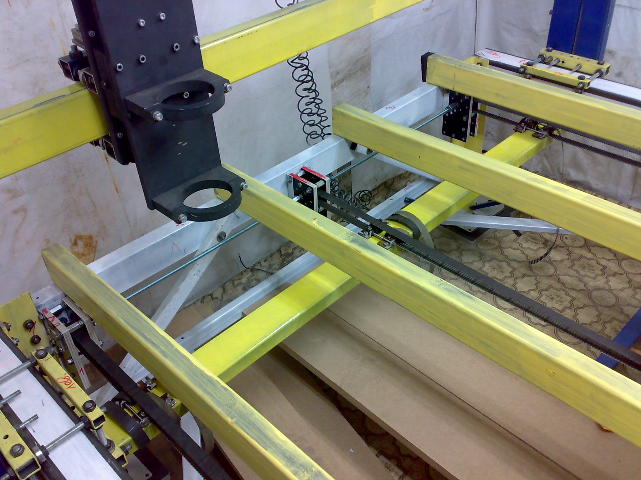

вот пока что придумал
есть мысли более интересные но для этого надо сложную фрезеровку по АЛ.
нет пока Ала и Станка на чем фрезить.

вот пока собрал пробно.

Не дурно! :)
Только не очень хорошо, что ремень под большой подвижной железякой лежит... как бы при натяжении это не сыграло свою роль...
Re: Бюджетный ЧПУ 1150(2100) х 660(1470) мм с пос. модерниза
Добавлено: 06 ноя 2012, 11:20
Я б вал сделал большего диаметра, хотя-бы из трубы. Такой тонкий и длинный при ускорениях будет скручиваться как торсион и дальние от движка ремни будут немного запаздывать.
Хотя с другой стороны сами ремни будут тянутьсяна большие расстояния...
Добавлено: 06 ноя 2012, 12:59
master_70
Nick писал(а):Не дурно! :)
посмотрим. . делал из того что нашол.
ремень собран из 2 частей .
UAVpilot писал(а):Я б вал сделал большего диаметра, хотя-бы из трубы. Такой тонкий и длинный при ускорениях будет скручиваться как торсион и дальние от движка ремни будут немного запаздывать.
думал. нопока не смог реализовать. нет ни труб ни фига корче нет . что нашол то и поставил. а так надо нормальные муфты токарные работы и хорошие трубы. . заменить не долго будет .
как появится то другое и третье поменяем. пришлось в конструкции предусмотреть это. и натяжители тоже заменю . тольк надо самому их из дюральки резать .
а натяжители нужны как раз для синзронизации натяжки ремней. не дай бох будет разнай натяжка то будет преекос каждый раз.
сначала натягиваю руками . после тонкая натяжка натяжниками.

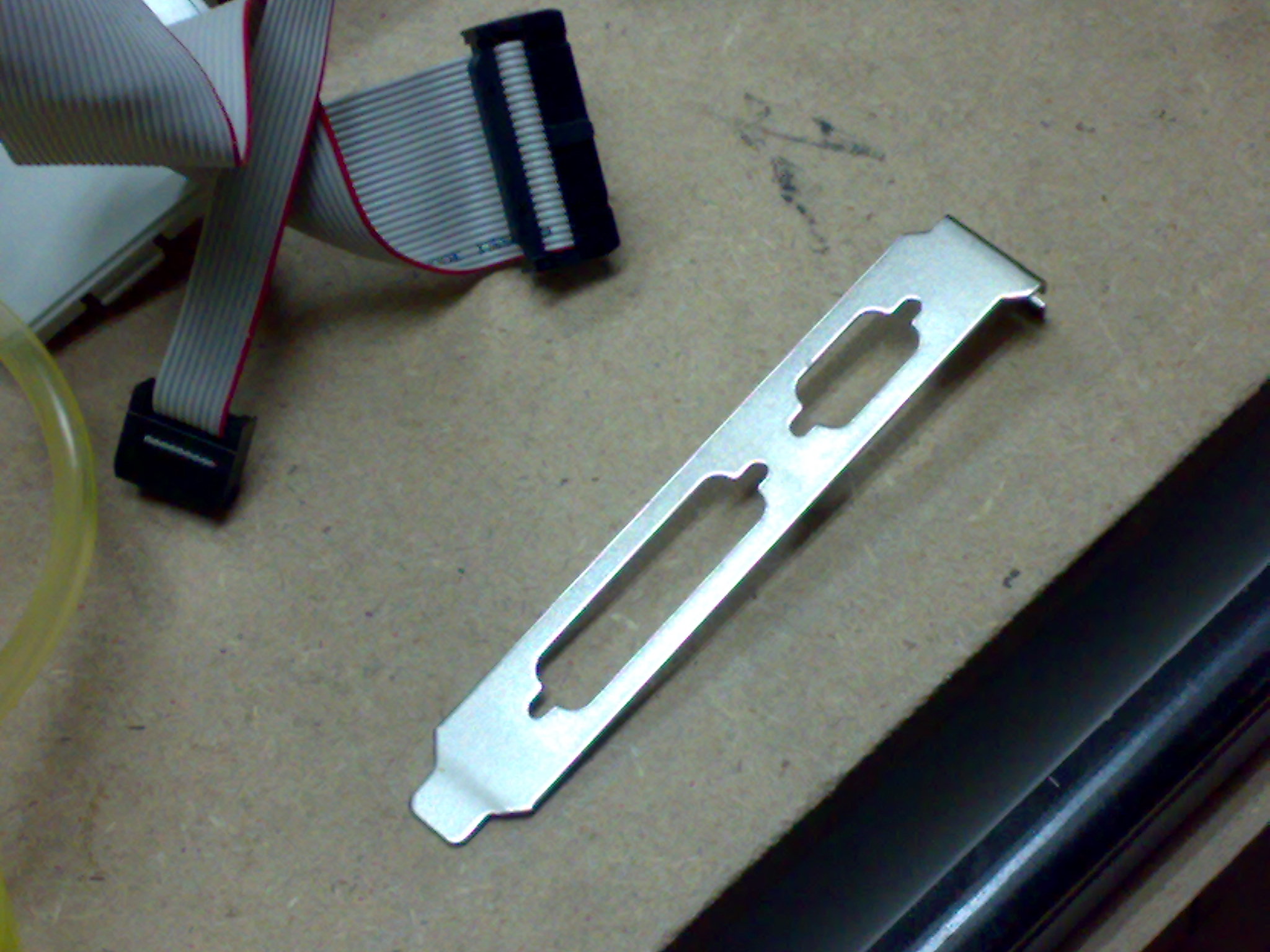

есть вопрос . думал знаю но оказалось нет уверенности.
есть такая штучка.
081120122355.jpg (5707 просмотров) <a class='original' href='./download/file.php?id=9126&mode=view' target=_blank>Загрузить оригинал (402.92 КБ)</a>
к ней хочу прикрутить контролер
081120122357.jpg (5707 просмотров) <a class='original' href='./download/file.php?id=9127&mode=view' target=_blank>Загрузить оригинал (682.6 КБ)</a>
и это все хозяйство прикрутить вот сюда
081120122356.jpg (5707 просмотров) <a class='original' href='./download/file.php?id=9128&mode=view' target=_blank>Загрузить оригинал (497.87 КБ)</a>
естественно этот корпус будет заземлен
а вот он вопрос-- можноли контролер заземлить?
получается что заземлен будет через ЛПТ корпус .
вот приготовил для пересадки органов в новое тело.

Добавлено: 08 ноя 2012, 10:09

master_70 писал(а):а вот он вопрос-- можноли контролер заземлить?
Нет, не надо! По правилам надо сделать так:
Эту планку прикрутить к контролеру там, чтобы контроллер оказался полностью изолированным от этого корпуса.
Обязательно использовать опторазвязку между контроллером и драйверами (надеюсь она встроенная в драйвера).
Всё, что подключается на входы контроллера (хом, лимиты, пробники) должны быть изолированы от этого корпуса и от станка.
Питание на контроллер тянуть из компа (USB-порт) или можно взять от питания станка, но обязательно через DC/DC преобразователь с гальванической развязкой.
Иначе заставить всё это работаь можно будет, но велика вероятность спалить комп/контроллер.
перечитал несколько раз толком не понял. ведь БП все имеют заземление . комп тоже. я прозвонил ЛПТ у компа и он тоже на массе. . то выходит парадокс.. сама плата не будет заземляна а все что вокруг в земле.
да и питание подводится через ЮСБ а оно тоже на массе.. вот я ине понимаю и непонятки
как без массы если все в массе???

Насколько я понимаю, проблема может возникнуть, если вдруг на эту землю что-нибудь сильное попадет. Плюс в контроллере может быть развязана земля приводов и земля компьютера, а так ты их можешь объединить. все ИМХО :).

Nick писал(а):Насколько я понимаю, проблема может возникнуть, если вдруг на эту землю что-нибудь сильное попадет. Плюс в контроллере может быть развязана земля приводов и земля компьютера, а так ты их можешь объединить. все ИМХО :).
у меня земля своя . сам делал. ни к чему не завязана. . разве что через саму землю чтонить прийдет.
.или я на корпус уроню оголеные контакты фазы . :attention:

master_70 писал(а):у меня земля своя . сам делал. ни к чему не завязана. . разве что через саму землю чтонить прийдет.
вот смотри: ты заземляешь комп на свою землю и заземляешь этот корпус, а потом соединяешь их LPT-кабелем - в итоге имеешь петлю по земле, в которой участвует и сигнальная земля (LPT-кабель) и в лучшем случае получишь кучу помех, про худший я уже писал.
master_70 писал(а):перечитал несколько раз толком не понял. ведь БП все имеют заземление . комп тоже. я прозвонил ЛПТ у компа и он тоже на массе. . то выходит парадокс.. сама плата не будет заземляна а все что вокруг в земле.
У тебя гальваническая развязка будет проходить по месту соединения контроллера с драйверами. Для развязки по питанию я и предлагаю применить DC/DC, чтоб не тянуть USB паралельно LPT.
