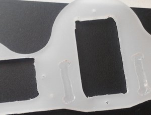

Добрый день всем.
Долго читал тему, но так и не разобрался. Только каша в голове образовалась без чёткого понимания дела.
Суть проблемы - уход от запланированной траектории. Притом очень большой. Толи это с ускорениями связано, то ли в каком файле чего прописано так и не разобрался.
Из точки в точку по jog едет точно, а по программе просто чудеса творит. Где искать проблему?
ап: в общем, сам спросил - сам ответил. Проблема крылась всё-же в железе. Ситуация странная - станок жесткий, вынос ф2мм фрезы из патрона примерно 5мм. Поменял направление реза и дефект ушел во внутренний периметр. Чёрт.. казалось бы должно быть наоборот.

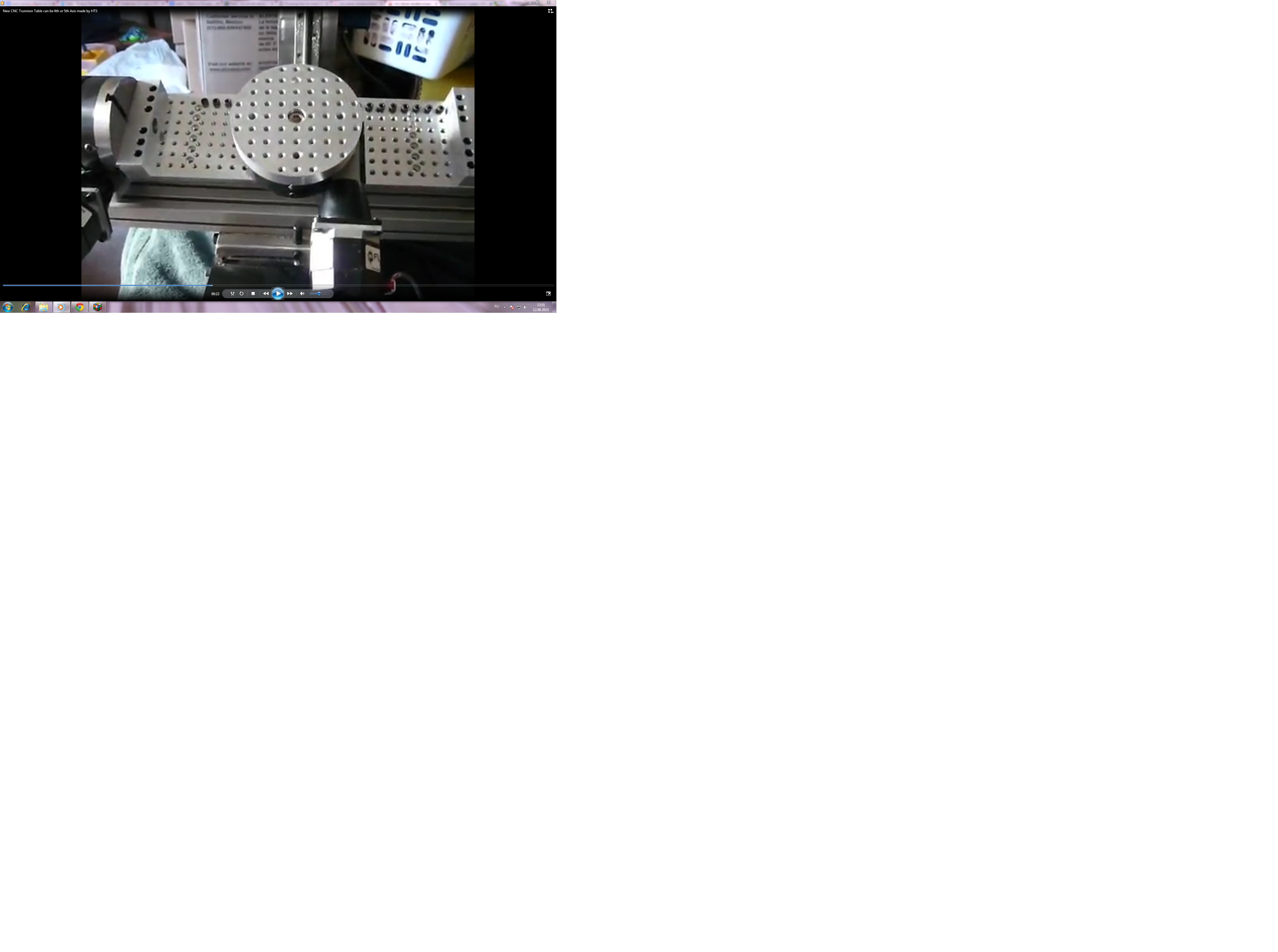

Здравствуйте .Подскажите как сконфигурировать 5 осей через lpt, если это возможно.Или дайте ссылку сам ненашел.
Re: Конфигурация EMC2 LinuxCNC
павел256 писал(а):Здравствуйте .Подскажите как сконфигурировать 5 осей через lpt, если это возможно.Или дайте ссылку сам ненашел
Какие оси все независимые, или там две по Х + А? Покажи фото станка...

Сообщение павел256 »
Станок 3х осевой фрезерный, с передвежным порталом .Самих 2осей нет еще, их изготаливают.Будет такого плана как на фото.
скрин 5 осей.jpg (3390 просмотров) <a class='original' href='./download/file.php?id=55694&sid=e09510820f535bcf0233af8b623d8c63&mode=view' target=_blank>Загрузить оригинал (472.06 КБ)</a>
можно начать с того, что сделать конфигурацию на 4 оси, потом туда добавим 5-ю ось.
Помимо осей есть что-то еще, датчики, шпиндель...?
LPT будет один?

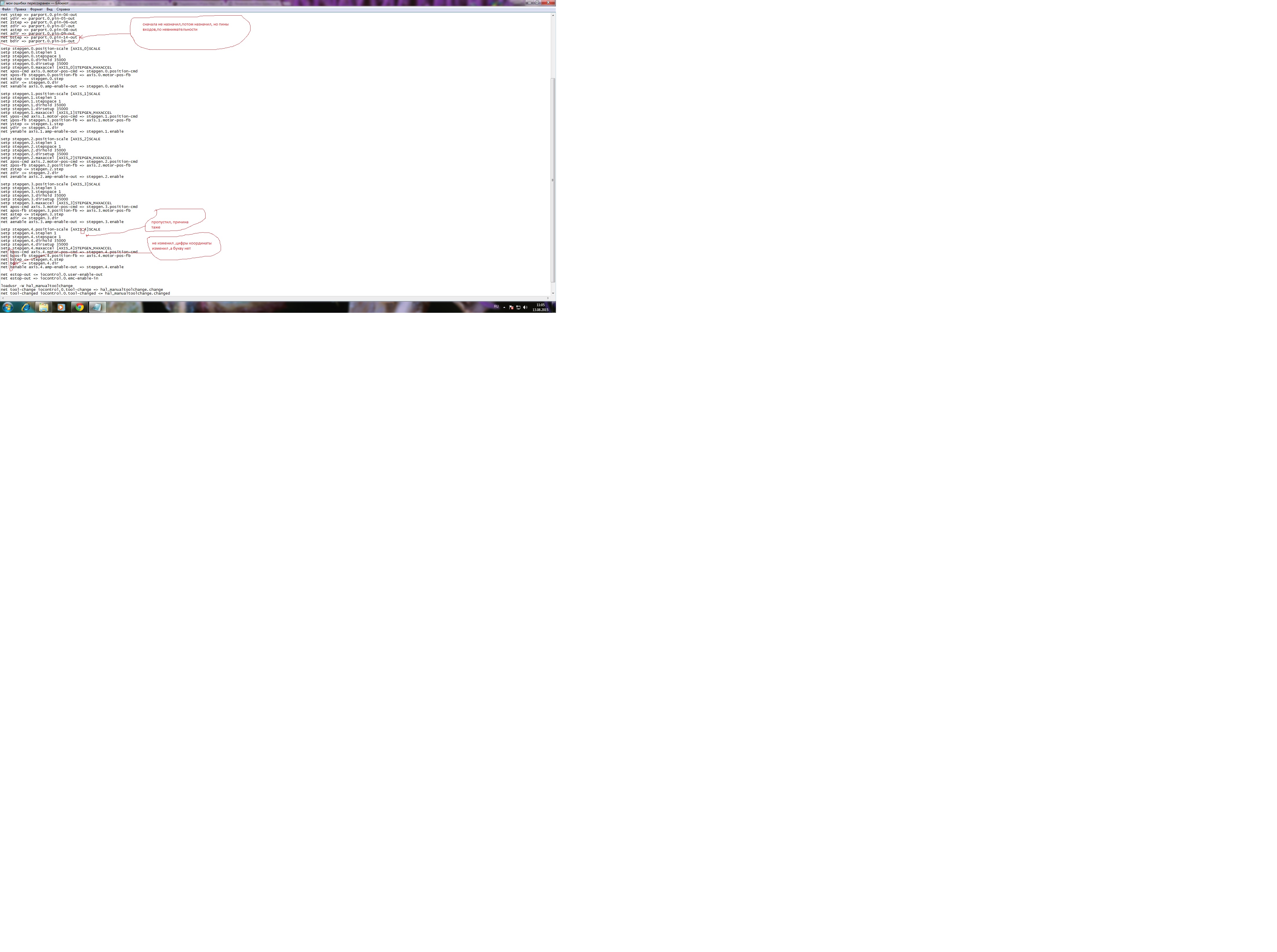

павел256
Сообщения: 20
Зарегистрирован: 06 авг 2015, 16:29
Настоящее имя: Игнатов Павел Алексеевич
вот что пишет после попытки запуска
ошибка 1.txt
(47.07 КБ) 1238 скачиваний

Ошибка
5_осей_проба_из_форума.hal:80: Ini variable '[AXIS_4]SCALE' not found.
Если присмотреться внимательно, то в файле 5_осей_проба_из_форума.ini строка 123 пропущен знак подчеркивания:
[AXIS 4]

Всем огромное спасибо!!! Еще нашел ошибки ,исправил и все пошло.
tooshka
Сообщения: 1760
Репутация: 209
Откуда: Нижний Новгород
Сообщение tooshka »
павел256 писал(а):Всем огромное спасибо!!! Еще нашел ошибки ,исправил и все пошло.
КАКИЕ ошибки? Поделитесь с как решили проблему, что бы другие не наступали на грабли.
Все банально просто ,надо быть внимательнее и не спешить .
мои ошибки2.jpg (3303 просмотра) <a class='original' href='./download/file.php?id=55764&sid=e09510820f535bcf0233af8b623d8c63&mode=view' target=_blank>Загрузить оригинал (610.44 КБ)</a>
