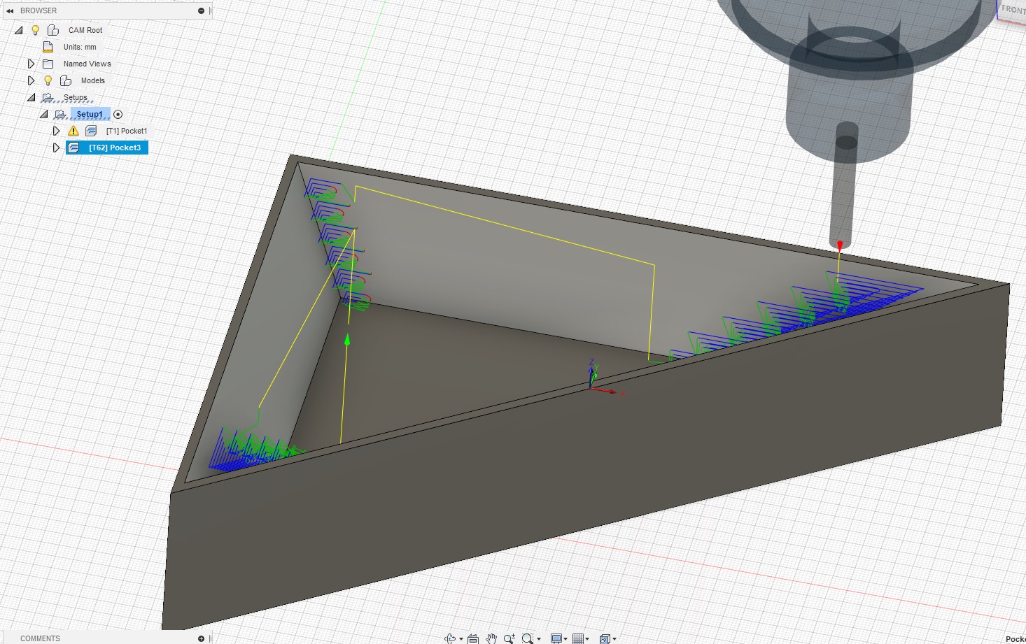

hmnijp писал(а): или диаметра большего инструмента для 2d.
Для 3D это тоже работает, но, к сожалению не для всех операций. Для Contour и Parallel точно, а для Pocket Clearing - нет. Почему для Pocket это отсутствует - хз. А надо чтобы было, на случай доработки фрезой гораздо меньшего диаметра, чем первая.
Re: Fusion 360
Добавлено: 20 май 2019, 10:12
hmnijp
Видимо этот выбор зависит от того по каким алгоритмам рассчитывается траектория. И для покет клеанинг в 3д это сложнее чем просто диаметр, особенно когда это может делаться в 4-5 осях. Впрочем там без указания диаметра всё работает по остаткам от других операций, не спрашивая какой инструмент был до.

hmnijp писал(а): по остаткам от других операций
по остаткам там слишком много "лишних телодвижений"
Re: Fusion 360
Добавлено: 20 май 2019, 11:38
hmnijp
Не замечал такого, совсем мелочи отсекаются припусками.
Честно говоря не понимаю зачем нужно считать по диаметру. Меня интересуют только остатки и как их убрать. А что там за инструмент был до этого - вообще побоку. Тем более остатки чаще не от диаметра остаются, а от стратегий врезания крупных фрез, которые не могут заглубиться из-за диаметра спирали, а не диаметра инструмента. Ну и инструмент может быть одного диаметра, но разной длины.
По тому такой выбор только и остался в 2д кармане, где область обработки это просто плоскость одного уровня поделеная на шаги по глубине. Только по плоскости(в 2.5 осях) можно посчитать доработку меньшим диаметром, в 3х с кривыми стенками это уже не работает
Re: Fusion 360
Добавлено: 20 май 2019, 12:01
Argon-11
hmnijp писал(а):Не замечал такого, совсем мелочи отсекаются припусками.
После Pocket Clearing остаются горизонтальные зубцы, к-рые следующая операция с опцией Rest и пытается выпилить, что и является "лишними телодвижениями". Вот меня эти зубцы совсем не волнуют, а внутренние полости и углы, куда не достала первая фреза, очень даже в приоритете. А припуски подбирать не всегда получается.
Ну можно, конечно, перед следующим Pocket Clearing + Rest фиктивную операцию Parallel поставить, чтобы из модели заготовки вышеупомянутые зубцы удалить, тогда да, меньше будет "лишних телодвижений".
Блин, проще картинку показать...
Re: Fusion 360
Добавлено: 20 май 2019, 12:29
hmnijp
Понял. Ну у самого не было такой проблемы - на "рельефах" припусками как раз их и избегаю успешно - сток ту лив должен стоять такой же как и в предыдущей операции, не меньше, + немного припуска на "рест" - чем чаще степдаун, тем больше припуск. Иначе будет считать это за мясо которое нужно выдрать. Вкладка ignore cusps включена?
Аннотация 2019-05-20 141219.jpg (2447 просмотров) <a class='original' href='./download/file.php?id=162956&mode=view' target=_blank>Загрузить оригинал (231.7 КБ)</a>
Аннотация 2019-05-20 143859.jpg (2436 просмотров) <a class='original' href='./download/file.php?id=162960&mode=view' target=_blank>Загрузить оригинал (341.28 КБ)</a>
Аннотация 2019-05-20 143836.jpg (2436 просмотров) <a class='original' href='./download/file.php?id=162961&mode=view' target=_blank>Загрузить оригинал (272.73 КБ)</a>
А всякие углы и критичные плоскости - это обычно чистовыми 2д-3д операциями проходится, явным указанием что обработать. Все же покет это больше черновая стратегия для выборки мяса, крупные риски всё равно будет стараться отрезать.
Re: Fusion 360
Добавлено: 20 май 2019, 16:33
Argon-11
hmnijp писал(а):+ немного припуска на "рест" - чем чаще степдаун, тем больше припуск.
Во, это оно самое, спасибо! Теперь "лишних телодвижений" будет меньше!
