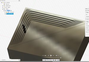

sima8520 писал(а):А есть ли функция доработки предыдущей черновой с уже меньшим диаметром фрезы?
NKS писал(а):"rest machining"
оно и есть.
Включаете, выбираете что дорабатывать - с остатка предыдущих операций, стокового размера или любого тела для 3d стратегий, или диаметра большего инструмента для 2d.
Если что, остаток после любой симуляции можно сохранить как стл, и использовать его далее как сток для последующих сетапов - например когда делается на разных станках или установках поочерёдно...

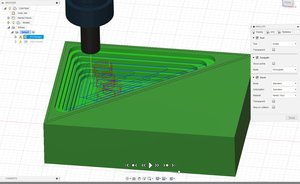

После Pocket Clearing остаются горизонтальные зубцы, к-рые следующая операция с опцией Rest и пытается выпилить, что и является "лишними телодвижениями". Вот меня эти зубцы совсем не волнуют, а внутренние полости и углы, куда не достала первая фреза, очень даже в приоритете. А припуски подбирать не всегда получается.
Ну можно, конечно, перед следующим Pocket Clearing + Rest фиктивную операцию Parallel поставить, чтобы из модели заготовки вышеупомянутые зубцы удалить, тогда да, меньше будет "лишних телодвижений".
Блин, проще картинку показать...

Понял. Ну у самого не было такой проблемы - на "рельефах" припусками как раз их и избегаю успешно - сток ту лив должен стоять такой же как и в предыдущей операции, не меньше, + немного припуска на "рест" - чем чаще степдаун, тем больше припуск. Иначе будет считать это за мясо которое нужно выдрать. Вкладка ignore cusps включена?
Аннотация 2019-05-20 141219.jpg (2349 просмотров) <a class='original' href='./download/file.php?id=162956&sid=860f3d0a46e2690aca6fc021834ec9b0&mode=view' target=_blank>Загрузить оригинал (231.7 КБ)</a>
Аннотация 2019-05-20 143859.jpg (2338 просмотров) <a class='original' href='./download/file.php?id=162960&sid=860f3d0a46e2690aca6fc021834ec9b0&mode=view' target=_blank>Загрузить оригинал (341.28 КБ)</a>
Аннотация 2019-05-20 143836.jpg (2338 просмотров) <a class='original' href='./download/file.php?id=162961&sid=860f3d0a46e2690aca6fc021834ec9b0&mode=view' target=_blank>Загрузить оригинал (272.73 КБ)</a>
А всякие углы и критичные плоскости - это обычно чистовыми 2д-3д операциями проходится, явным указанием что обработать. Все же покет это больше черновая стратегия для выборки мяса, крупные риски всё равно будет стараться отрезать.

hmnijp писал(а):+ немного припуска на "рест" - чем чаще степдаун, тем больше припуск.
Во, это оно самое, спасибо! Теперь "лишних телодвижений" будет меньше!

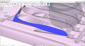

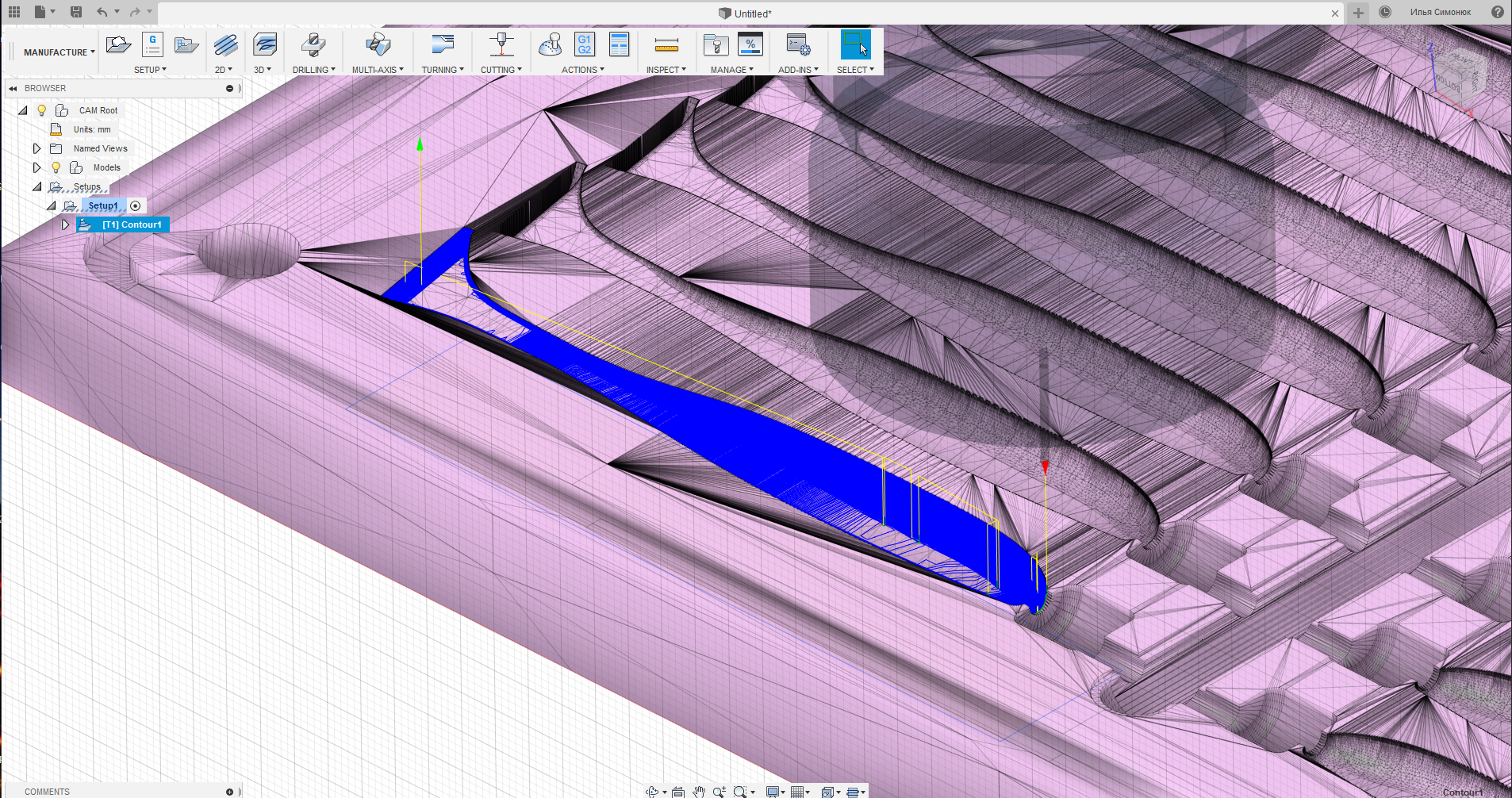

Как сделать чтобы обрабатывало всю рыбку а не какие то выборочные участки?

Re: Fusion 360
Разобрался, выбрал другой вид стратегии, но в нем пришлось обманывать программу, занижать рабочую высоту на 0,001 мм

sima8520 писал(а):Как сделать чтобы обрабатывало всю рыбку а не какие то выборочные участки?
стоит галка Flat area detection. Видимо он плоские участки пропускает
Re: Fusion 360
я пробовал менять галочки, все равно на этой стратегии (контурная) так строит траекторию

sima8520 писал(а):я пробовал менять галочки, все равно на этой стратегии (контурная) так строит траекторию
А, контур. ну тогда да, всё правильно, она плоскости не трогает. Эта стратегия только контура наклонные проходит

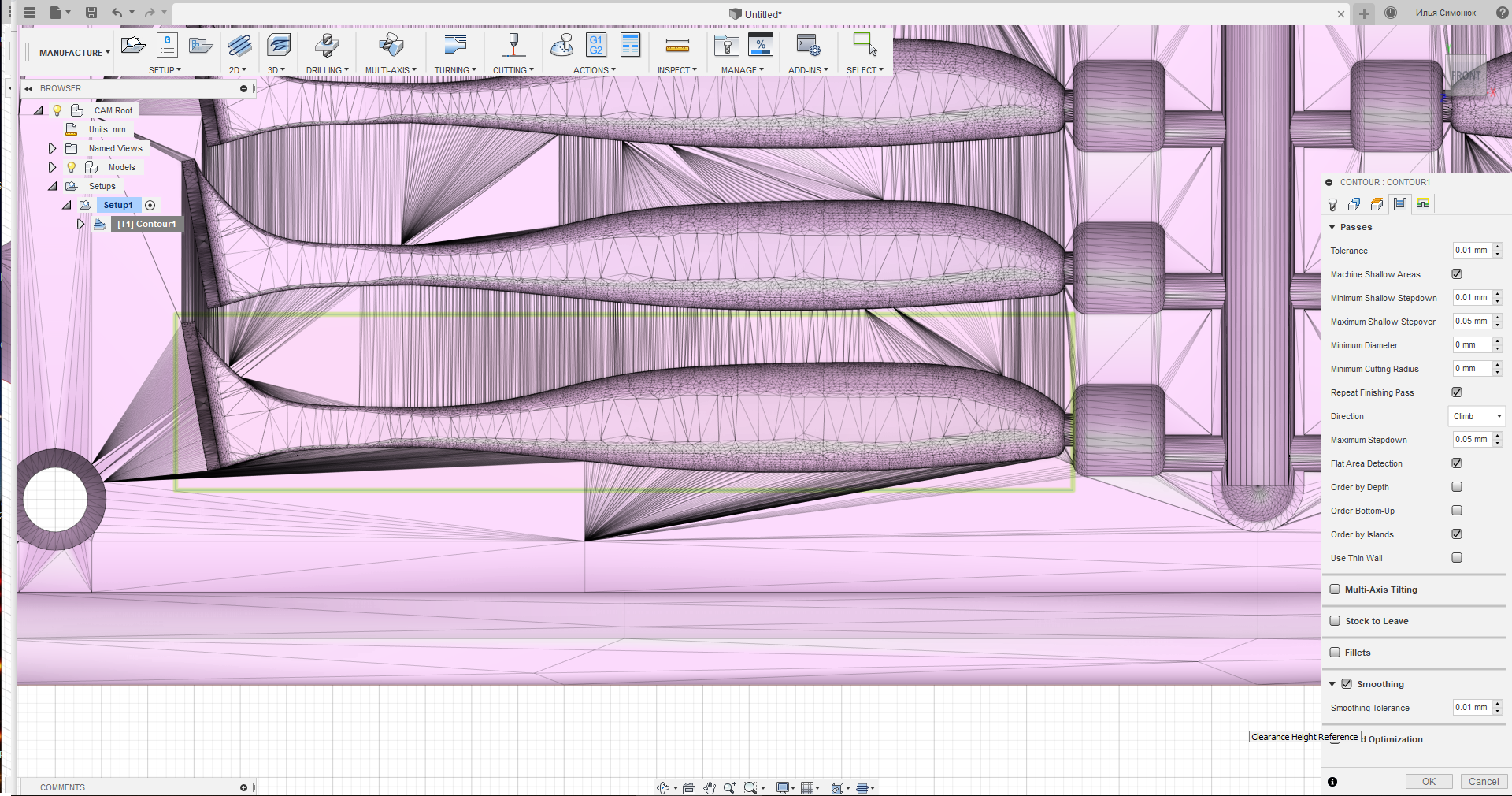

Вот эти бесконечные подъемы можно как то оптимизировать? :wtf:
пробовал уже все галочки и выпадающие меню - нет эффекта. 3 часа машинного времени показывает на доработку хвоста. (это значит смело на 2 можно умножать)

Сообщение Smlua »
в linking есть - keep tool down. вообще такие плоскости лучше убирать multiaxis - там есть операция flow - указываешь поверхность и направление обработки - потом количество проходов (не шаг, а именно количество проходов) и огонь.

Сообщение hmnijp »
minimum retraction поставить, чтобы не гонял каждый раз до stock hight. тип врезания скорее всего можно поменять, или угол покруче сделать. наверняка 50% времени это leads, там же глубина относительно диаметра маленькая, возможно одно plunge хватит с чутка увеличенным радиусом lead in. также подача врезания может тоже очень мелкая. на это много времени тратится.
Re: Fusion 360
sima8520 писал(а):Вот эти бесконечные подъемы можно как то оптимизировать?
надо подобрать оптимальный угол траектории по XY согласно хвосту

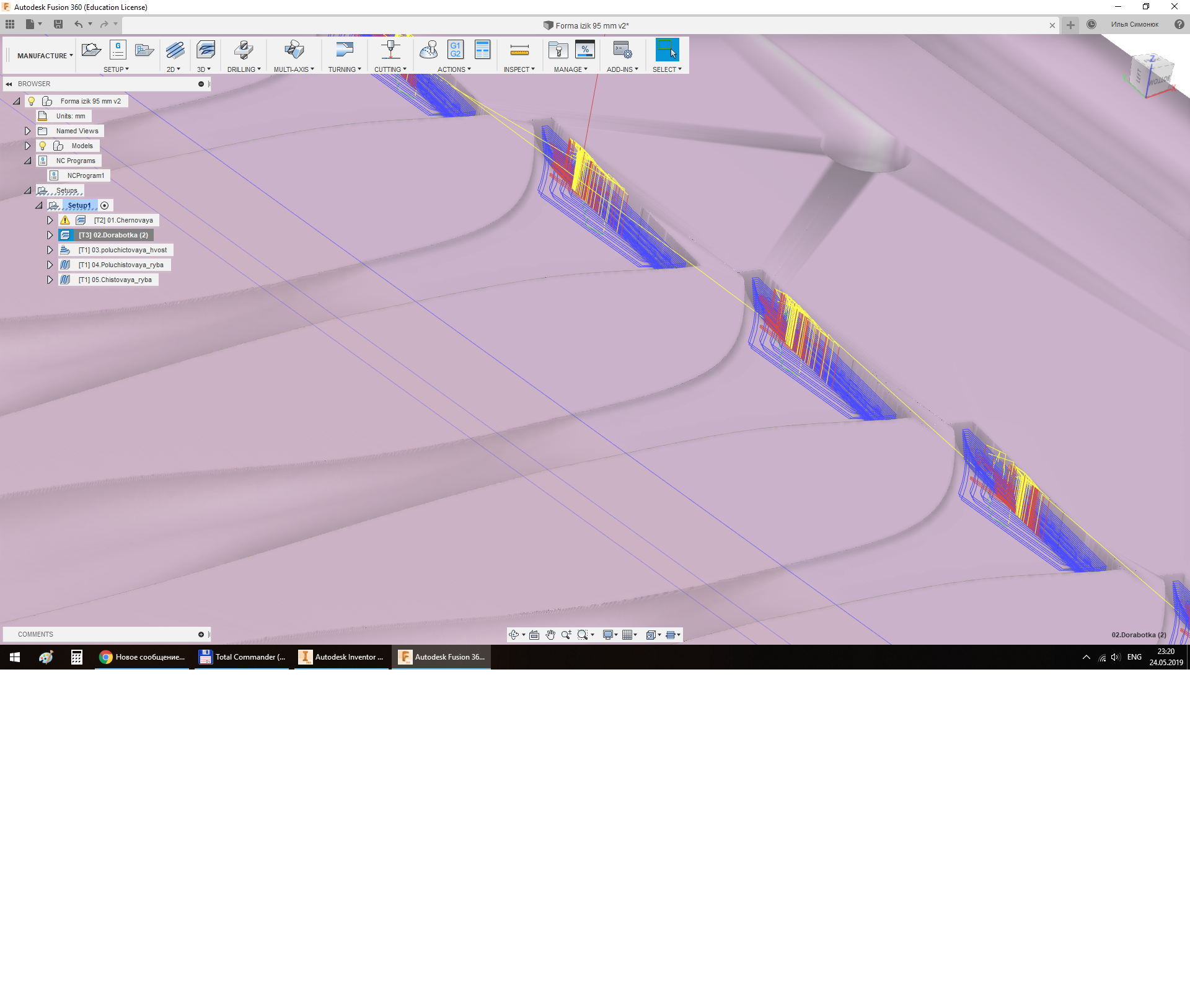

Re: Fusion 360
А подскажите вот по какому вопросу, чистовая (3д параллельная) - одну половину формы чистовую начинает с головы, вторую половину формы начинает с хвоста. надо бы поменять начало обработки на голову. Кто знает как?

Сообщение hmnijp »
sima8520 писал(а):А подскажите вот по какому вопросу, чистовая (3д параллельная) - одну половину формы чистовую начинает с головы, вторую половину формы начинает с хвоста. надо бы поменять начало обработки на голову. Кто знает как?
Там есть настройки угла. Добавить 180 градусов
