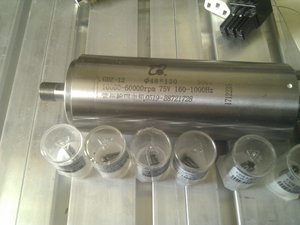

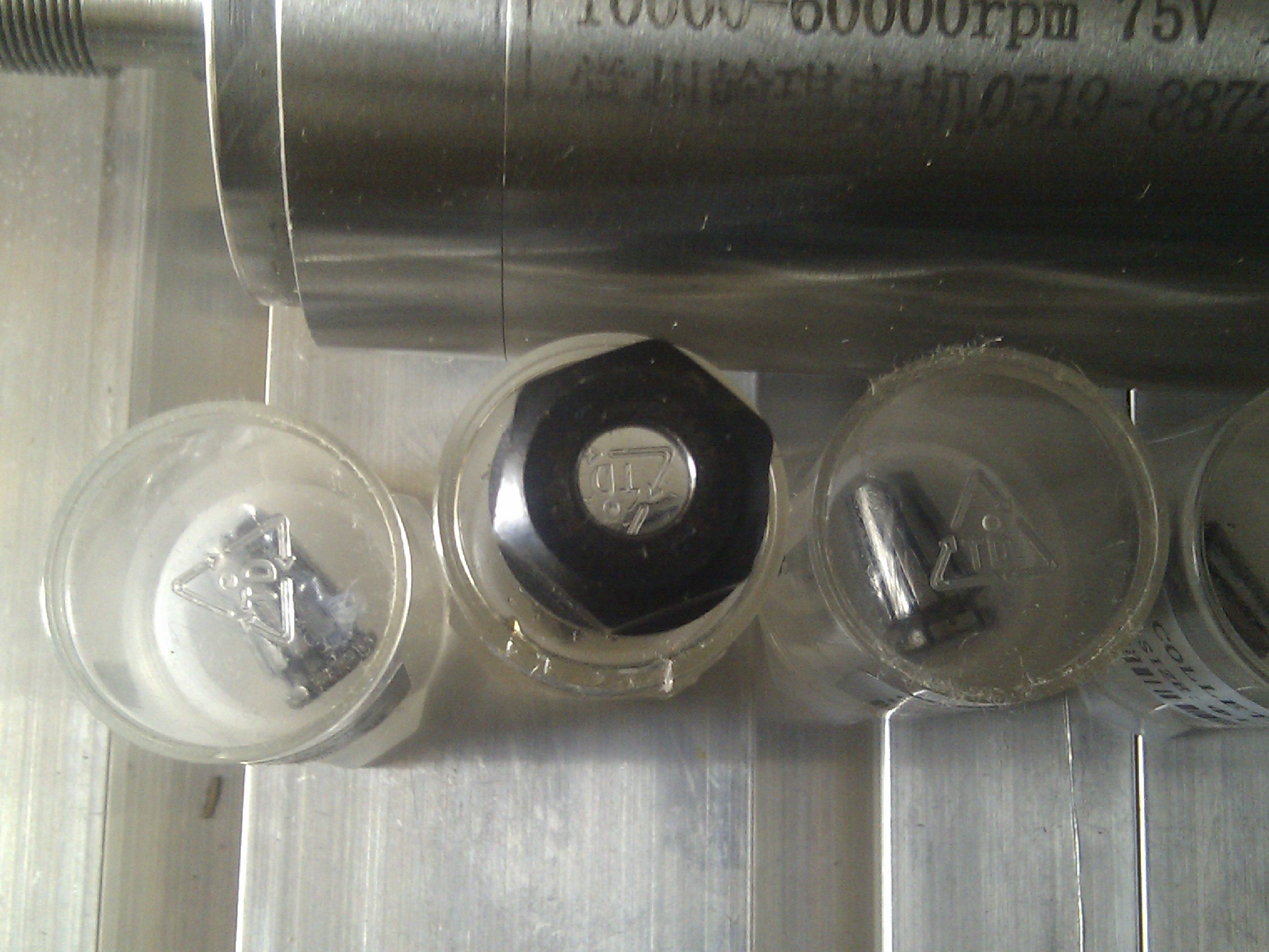

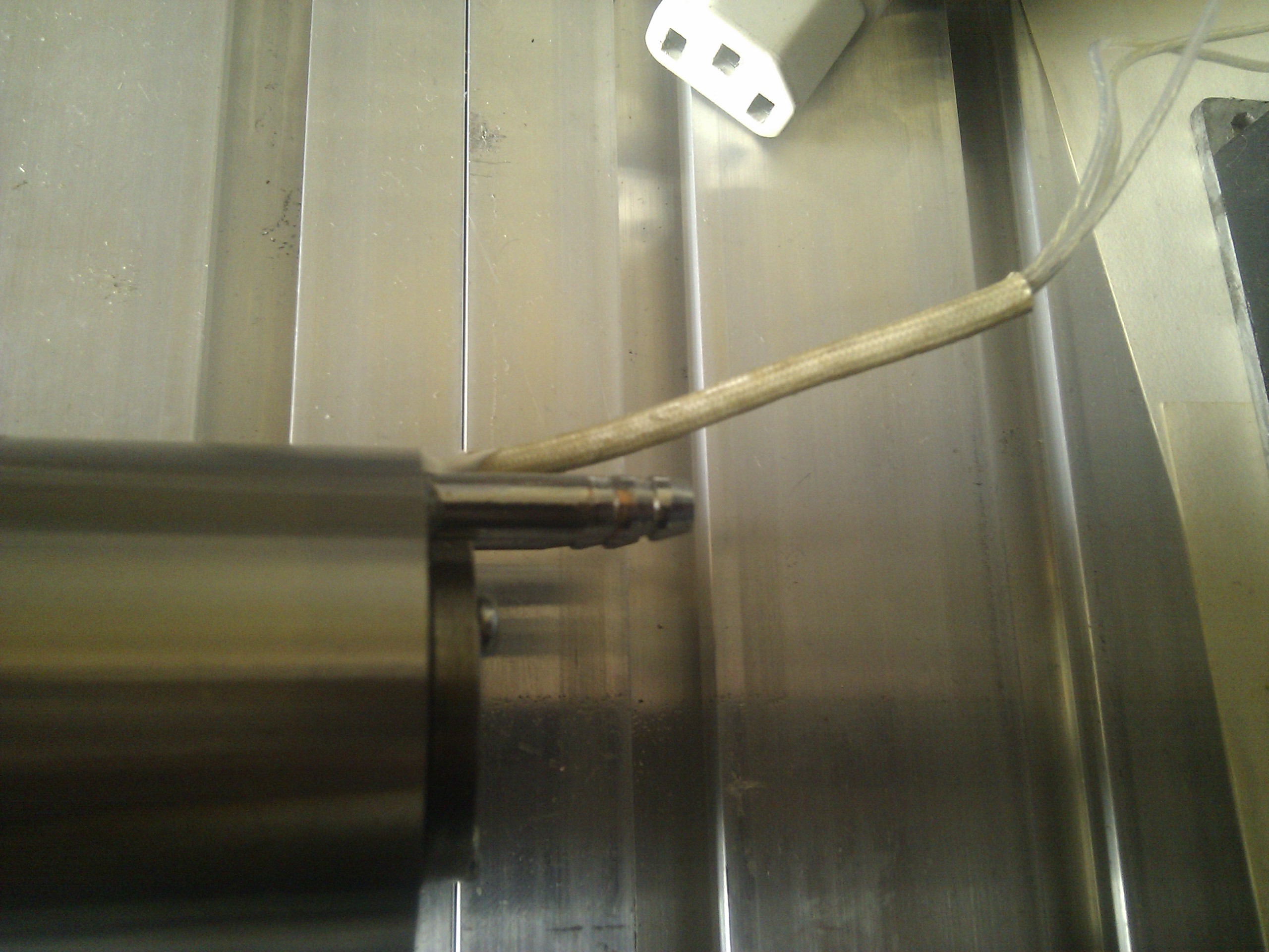

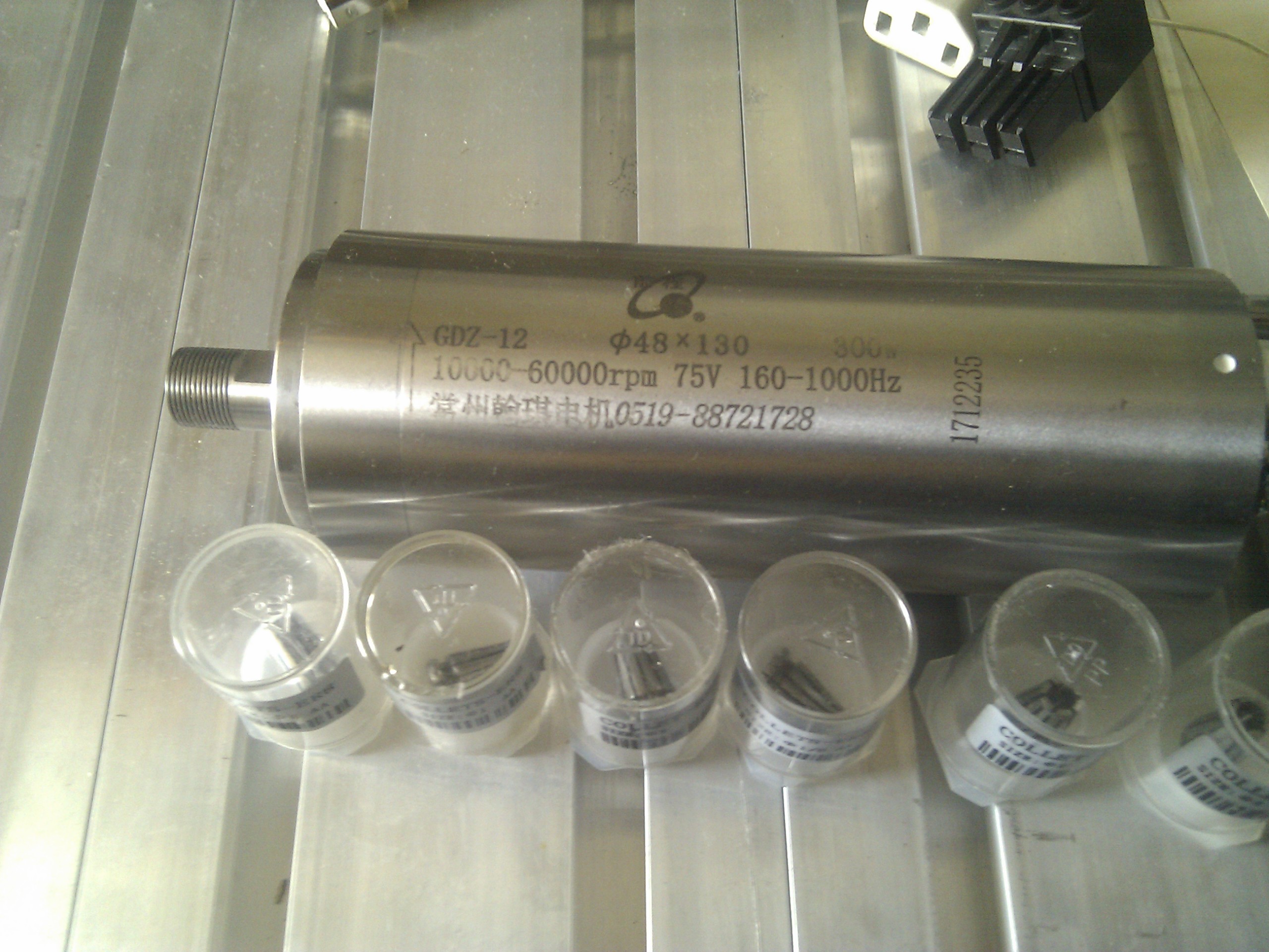

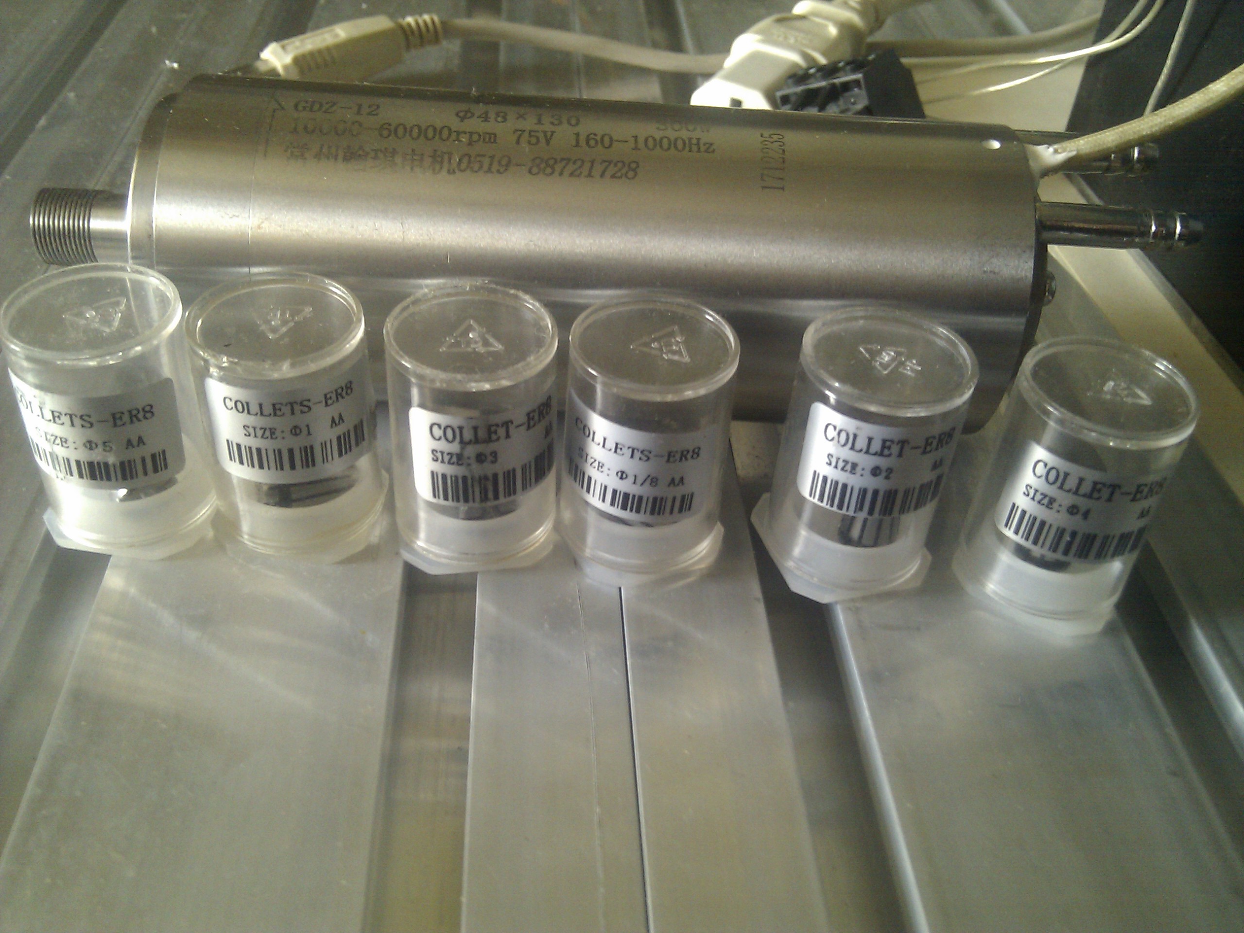

Хотите фото? Их есть у меня:
IMG_20180215_143736.jpg (4663 просмотра) <a class='original' href='./download/file.php?id=132532&sid=2e286fdeecd75198f9c621bccbde26c0&mode=view' target=_blank>Загрузить оригинал (818.5 КБ)</a>
IMG_20180215_143749.jpg (4663 просмотра) <a class='original' href='./download/file.php?id=132533&sid=2e286fdeecd75198f9c621bccbde26c0&mode=view' target=_blank>Загрузить оригинал (763.91 КБ)</a>
IMG_20180215_143851.jpg (4663 просмотра) <a class='original' href='./download/file.php?id=132534&sid=2e286fdeecd75198f9c621bccbde26c0&mode=view' target=_blank>Загрузить оригинал (845.78 КБ)</a>
IMG_20180215_143938.jpg (4663 просмотра) <a class='original' href='./download/file.php?id=132535&sid=2e286fdeecd75198f9c621bccbde26c0&mode=view' target=_blank>Загрузить оригинал (747.22 КБ)</a>
Ну и "дополнение" - вторично "перемерял" цанги с динамоключём - самая "кривая" оказалась на 3мм "из баночки"! 5-6 соток у гайки и полторы десятки на расстоянии 50мм от гайки(да, у меня есть длинные фрезы с 3мм хвостом...) Самые "точные" - 4мм "из баночки" и "кривая"(1/8"), которая шла со шпинделем - в среднем сотка или меньше у гайки и полторы сотки на расстоянии 25-30мм от гайки. В принципе - "жить можно", если работать по деревяшкам, пластикам и не ответсвенным деталям - когда съём на один зуб будет больше этого биения(хоть и не желателен такой режим для мелких фрез, но так они дольше проживут).
Как можете заметить - шпиндель уже с "колодкой" - не утерпел и прицепил к частотнику. Очучения - "что-то здесь не так"... Старт от 100Гц при 25-28в, стабильно крутит 160-200Гц при 30В НО - греется "морда". Сильно греется - за пять минут градусов 40-45. Выше поднимать частоту не стал - пока систему охлаждения не собрал что-то страшно. За сим вопрос - это нормально, что новый шпиндель греет мордой на своих минимальных оборотах? И да - нормально-ли то ОБИЛИЕ смазки, которые при такой работы вытекает из этой самой "морды"?
Меняем своё отношение к покупке на "пользовать можно, но с оговорками", пока не прояснится вопрос нагревом "морды"...

Udjin писал(а):Новому шпинделю необходимо сделать обкатку.
В представленной ветке нашёл "рецепт" обкатки ОБЫЧНЫХ шпинделей на 400Гц и ОБЫЧНЫМИ, "стальными" подшипниками ;) Для справки - на GDZ-12, в теории, стоят КЕРАМИЧЕСКИЕ подшипники(В ТЕОРИИ)! И минимальная частота работы у данных шпинделей заявлена как 165-167Гц, максимальная 1000Гц. Итак, вопрос на засыпку(точнее два):
1) нужно-ли обкатывать "керамику"? Ведь в них, если это "полная" керамика, прирабатываться нечему!
2) как "переформатировать" таблицу обкатки от 400Гц шпинделя к 1000Гц шпинделю?
К слову - порылся в сети - все китай-сайты вещают, что C136101 и C136018(пара таких в этом шпиндельке) - это всего лишь B 7001C/P4 и B 708C/P4 соответсвенно! Обычные металлические подшипники без намёка на "керамику"... С предельными оборотами 60-65 тысяч :(
Вообще ктонить эти мелкие шпинделя вскрывал? Что там? Керамика или сталь?

Ну что-ж - Слава таки вышел на связь после праздников и посоветовал такой "режим" обкатки "от 160(165)Гц до 1000Гц с шагом 50Гц каждые пять минут". Я решил чуток подольше держать на "полках" и сами полки сократил до 30Гц. Результат - плачевный. На 900Гц шпиндель "заверещал" и начал усиленно греться "низ", спуск частоты картину не исправил. И да - это этой частоты те-же "повизгивания" были на 550-600Гц, но спуск частоты и постепенный подъём убирали визг. Но с самого начала в шпинделе что-то "хрустело" - как будто шайба болтается. Или шары, которые разломали сепаратор...
Ночь на дворе, "обкатка" заняла три часа с гаком. Завтра днём попробую погонять ещё.

Итак. "Заход два" - добрался до частоты 1000Гц после часа "прогрева" со стартом от 500Гц и по 100Гц каждые 15 минут.
Общем - шпиндель шумный :( До 550Гц более менее тихо, дальше начинается вой.
Также замечены "зоны резонанса" с максимальным "воем" и почти неслышимые "участки". Разница примерно в 180-200Гц. Причём во время воя ещё и ощутимо трясёт сам шпиндель. На лицо не совсем хорошая балансировка :(
Общем - работать можно. Если пускать ДО 500-550Гц и после 800Гц(до 950Гц) - участок с максимальными оборотами хоть и достижим, но вой на нём просто запредельный :(
И как эта вибрация отразится на изделиях? Волны?

Константин23 писал(а):А что за шпиндель 800гц?
1000Гц. 300Вт 60000Об/мин. маркировка GDZ12 Чуть ранее я фото выкладывал.

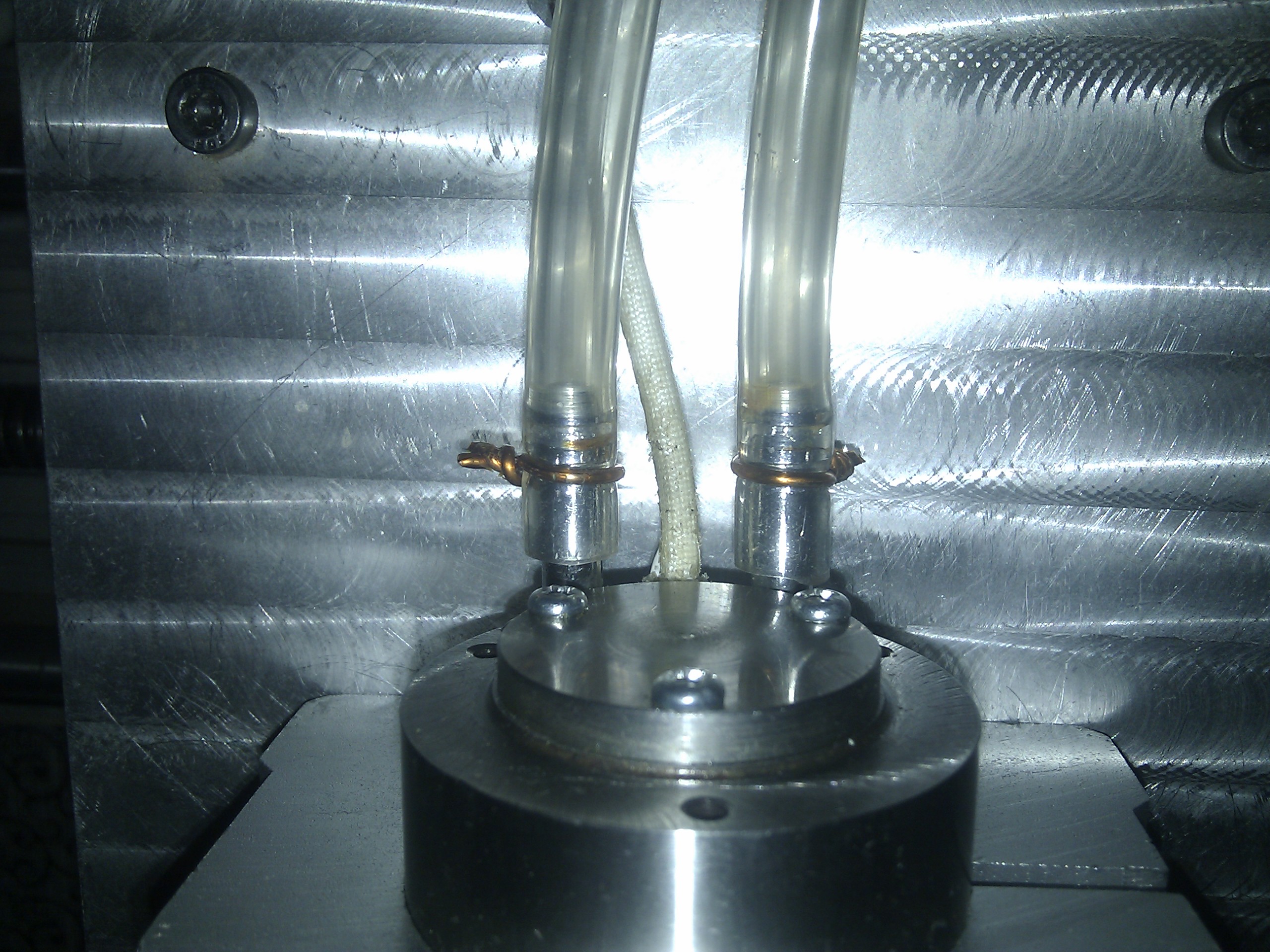

К слову, ещё косяк после недели попыток "обкатать" - "оно ржавеет"!! патрубки в повреждённых местах в ДИСТИЛЛИРОВАННОЙ ВОДЕ покрылись ржой! Что внутри - даже и думать страшно, но вроде сама водичка не "пожелтела", так что есть надежда, что это именно из-за образования пары "железо-медь" на патрубке.
Вот фото(не обращайте внимания на "хомуты" - главное держат :) ):
IMG_20180313_222326.jpg (4067 просмотров) <a class='original' href='./download/file.php?id=134539&sid=2e286fdeecd75198f9c621bccbde26c0&mode=view' target=_blank>Загрузить оригинал (1000.13 КБ)</a>
на левом патрубке - ржавая полоска над "хомутом", на правом - вверху патрубка ржа в виде налёта и так-же полоски оной над "хомутом".
И что по цангам? Их высылать все, или только самую кривую?
