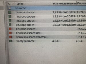

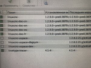

для обновления репозитории надо настраивать, если надо, завтра могу глянуть, что у меня....главное не забыть!)
http://buildbot.linuxcnc.org/
Читать внимательно!)
гражданинъ
Сообщения: 1034
Репутация: 170
Re: Токарный 1К62 переделанный под ЧПУ!
Сообщение гражданинъ »
tokarka63 писал(а): У меня, такой списочек, обновился до 2,9
Эх! Это уже было ,но мне не помогло ! Клянусь ,пробовал ! Держу кулаки ,что б у ТС получилось !
tokarka63
Сообщения: 363
Зарегистрирован: 10 фев 2020, 18:39
Репутация: 13
Настоящее имя: Виталий
Сообщение tokarka63 »
гражданинъ писал(а): 12 авг 2021, 19:13
Ссылка выше, там еще ключи надо прописывать.....

Мне кажется должно установиться linuxcnc-uspace
А вот именно они и не ставятся
Красным горят и ошибку при установке выдают (1099 просмотров) <a class='original' href='./download/file.php?id=197317&sid=5b71eab7800572b3be5f58128b4830cb&mode=view' target=_blank>Загрузить оригинал (6.38 МБ)</a>
Сейчас вот так (1098 просмотров) <a class='original' href='./download/file.php?id=197318&sid=5b71eab7800572b3be5f58128b4830cb&mode=view' target=_blank>Загрузить оригинал (6.99 МБ)</a>
Сейчас вот так
