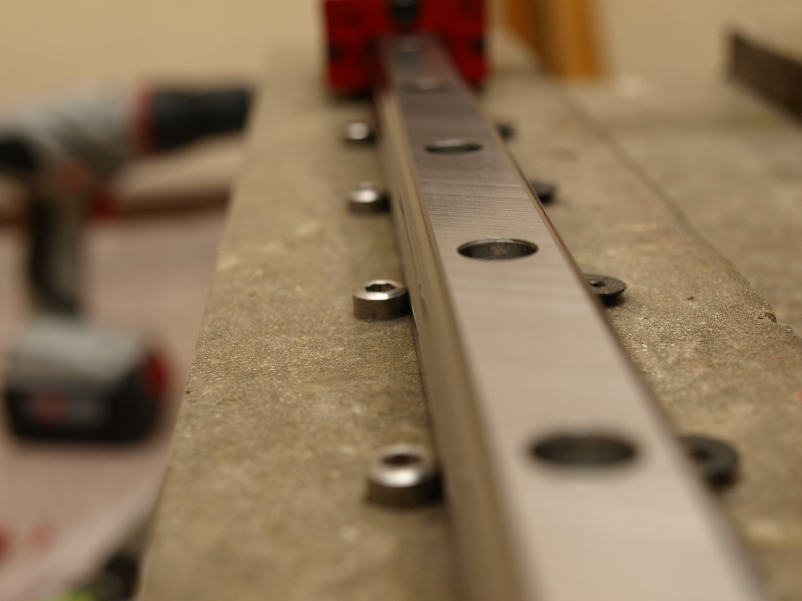

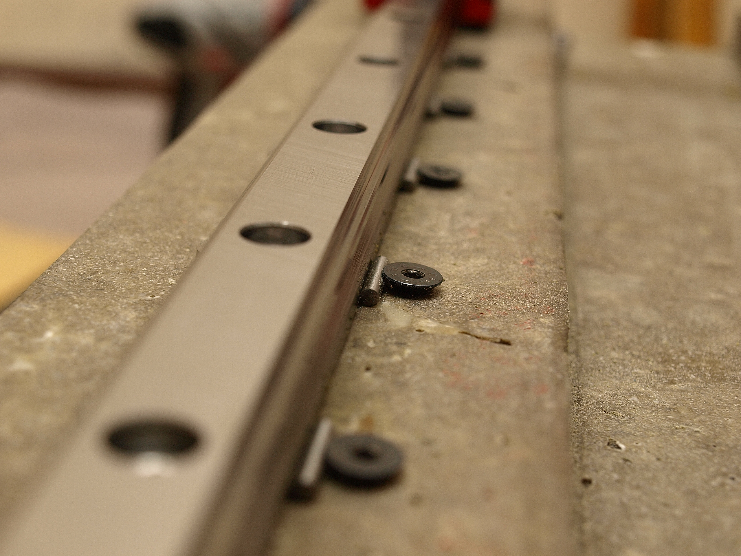

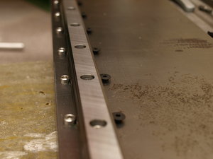

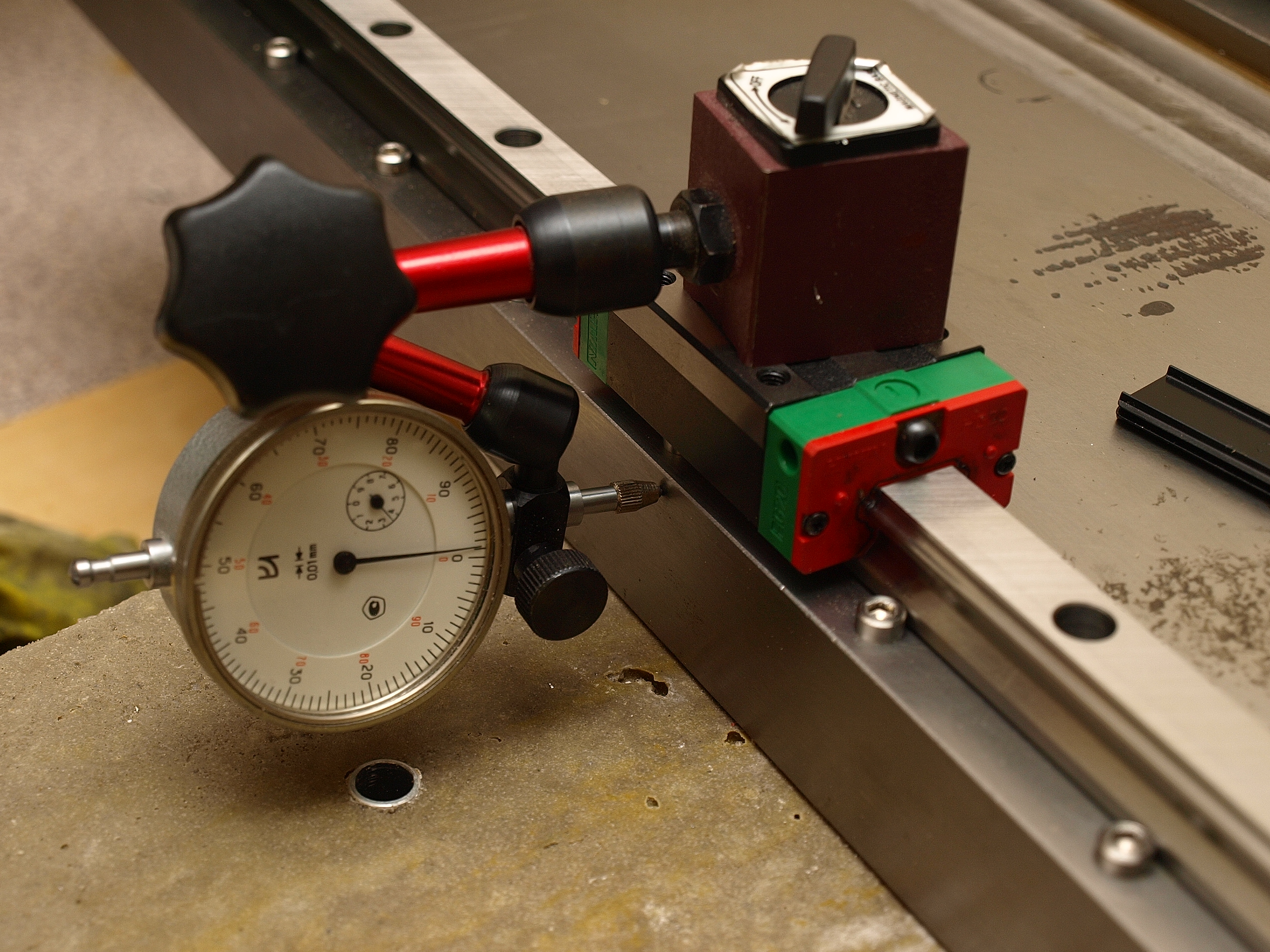

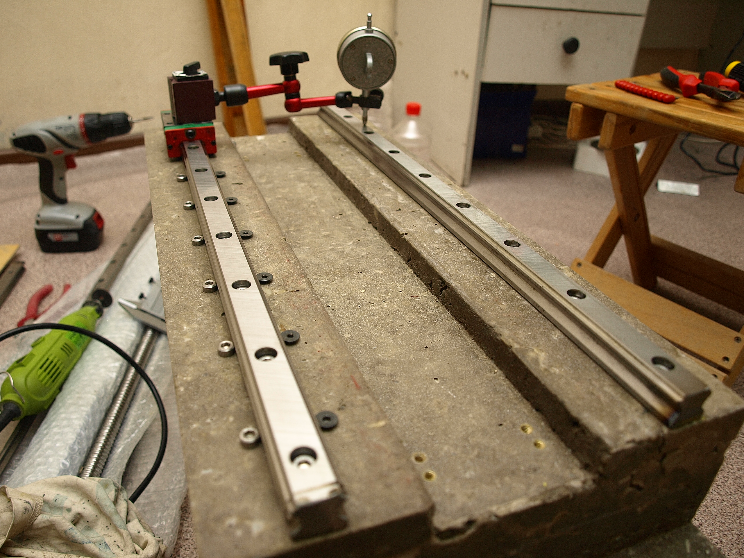

Сделал немного фоток - даж достал нормальный фотоаппарат для этого.
Установил рельсы на колонну. Пришлось шлифовать по линейке базовую поверхность для установки, а так же шлифовал штифты по линейке.
Второй рельс не имеет прижимов. Под него шлифована база по линейке, а в продольном направлении дотягивал руками и затягивал.
Получилось +- 30 мкм.

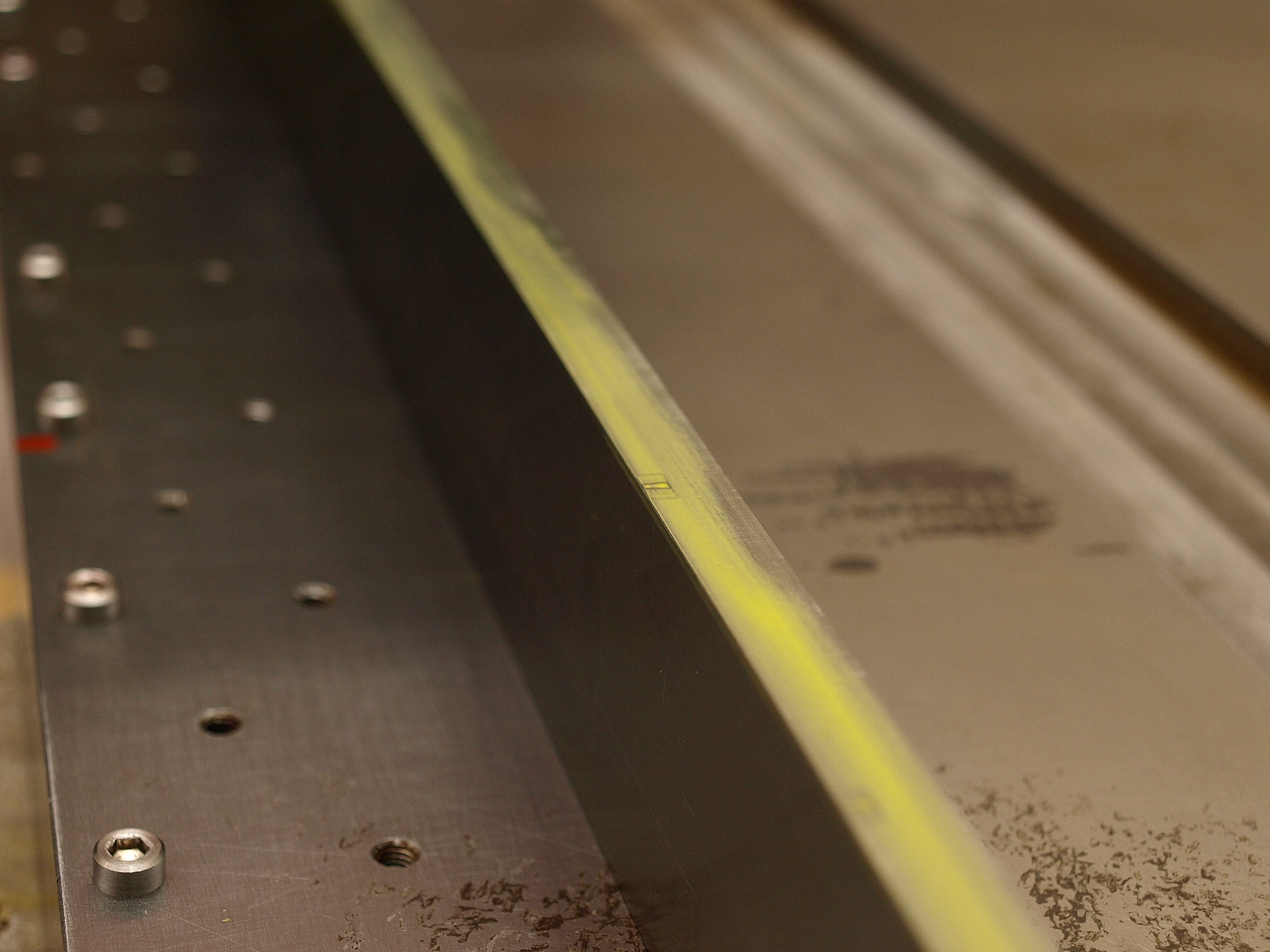

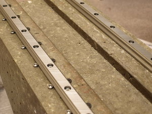

Начал установку рельс на стол. Пока стол лежал в гараже, успел поржаветь, хотя я мазал его маслом :( потер наждачкой с маслицем стал снова гладенький вроде.
По линейке с краской довожу штифты:
PB048615.JPG (5185 просмотров) <a class='original' href='./download/file.php?id=20478&sid=d8091c8dd3c89e8d628bb4e2d0b31cbd&mode=view' target=_blank>Загрузить оригинал (3.15 МБ)</a>

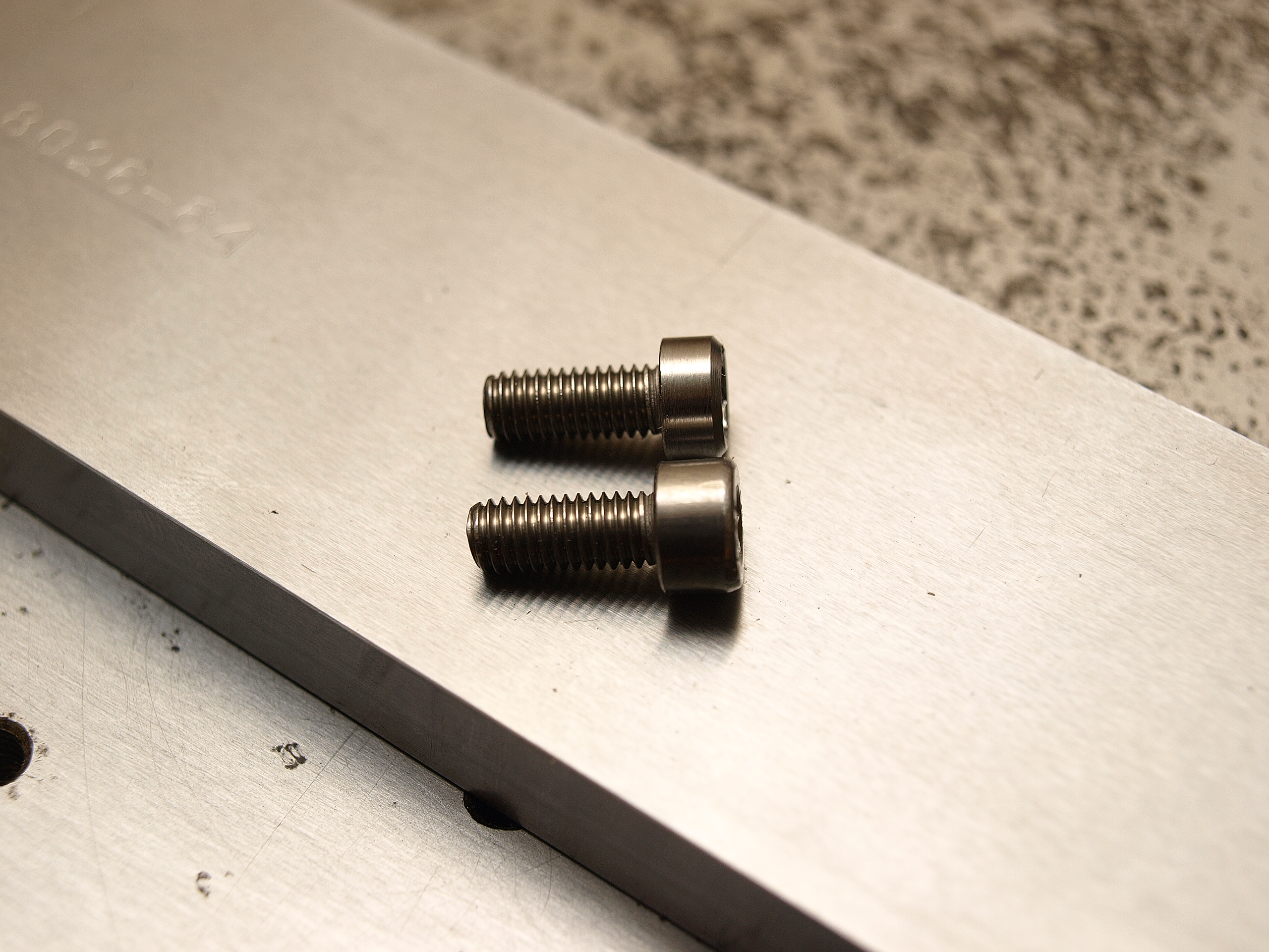

Так выглядит переточеный винтик - пришлось еще на 1 мм делать ниже шляпку, чтоб каретка проезжала:
PB048617.JPG (5185 просмотров) <a class='original' href='./download/file.php?id=20479&sid=d8091c8dd3c89e8d628bb4e2d0b31cbd&mode=view' target=_blank>Загрузить оригинал (3.33 МБ)</a>
PB048618.JPG (5185 просмотров) <a class='original' href='./download/file.php?id=20480&sid=d8091c8dd3c89e8d628bb4e2d0b31cbd&mode=view' target=_blank>Загрузить оригинал (3.22 МБ)</a>
PB048619.JPG (5185 просмотров) <a class='original' href='./download/file.php?id=20481&sid=d8091c8dd3c89e8d628bb4e2d0b31cbd&mode=view' target=_blank>Загрузить оригинал (3.1 МБ)</a>

sr480, краска у тебя не та что нада - слишком толстая вроде как а значит плохо показывает контакт

На первой фотке я соосность рельс катал. Смысла прикладывать линейку на краску не вижу - я так же катал индикатором по линейке.
По краске: я взял масло трансмиссионное и добавил туда желтый колер просто, прада да колер густоват - могу попробовать добавить более жидкий. А еще я крашу линейку маркером для белых досок и вожу по штифтам и тогда с линейки краска стирается - но это совсем тонкий слой. А как правильно краску приготовить?

Купил эту берлинску лазурь. Пачкается она сильнее чем, та что у меня была (может масла побольше добваить в неё) , но слой более равномерный и тонкий, а чем её удобнее размазывать по линейке?
Re: ВСО из полимербетона
sr480 писал(а):а чем её удобнее размазывать по линейке?
валиком резиновым
sr480 писал(а):Купил эту берлинску лазурь.
пасту капельку на линейку, и валиком раскатай.

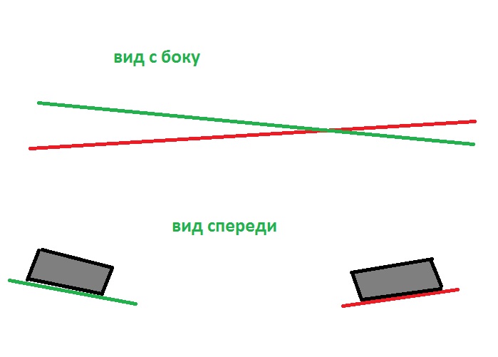

sr480, когда шабрить будешь нужно не только ровную поверхность получить но чтобы они были перпендикулярны.

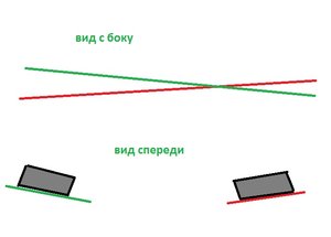

Сверху картинка, если смотреть сбоку на рельсы, снизу картинка если смотреть на рельсы спереди.
123.JPG (4982 просмотра) <a class='original' href='./download/file.php?id=20621&sid=d8091c8dd3c89e8d628bb4e2d0b31cbd&mode=view' target=_blank>Загрузить оригинал (31.33 КБ)</a>
Если рельсы будут не параллельный как на нижней картинке, то прикрутив каретеки к ровной плите их будет зажимать.
sr480
Сообщения: 1288
Репутация: 139
Откуда: Ростов-на-Дону
Сообщение sr480 »
С верхней картинкой понятно как быть - когда ставил рельсы на колонну выставил второй рельс относительно первого более менее ровно.
а вот с нижней кареткой видимо нужно будет поставить рельсы, на них каретки и на них линейку, чтоб проверить. Поскольку сейчас изза шабрения рельсы получились немного утоплены, а всю базу снимать лениво. Так что на краску не проверишь. Да и линейка шириной 10 мм всего, так что боюсь как бы вообще круглая канавка не получилась.
