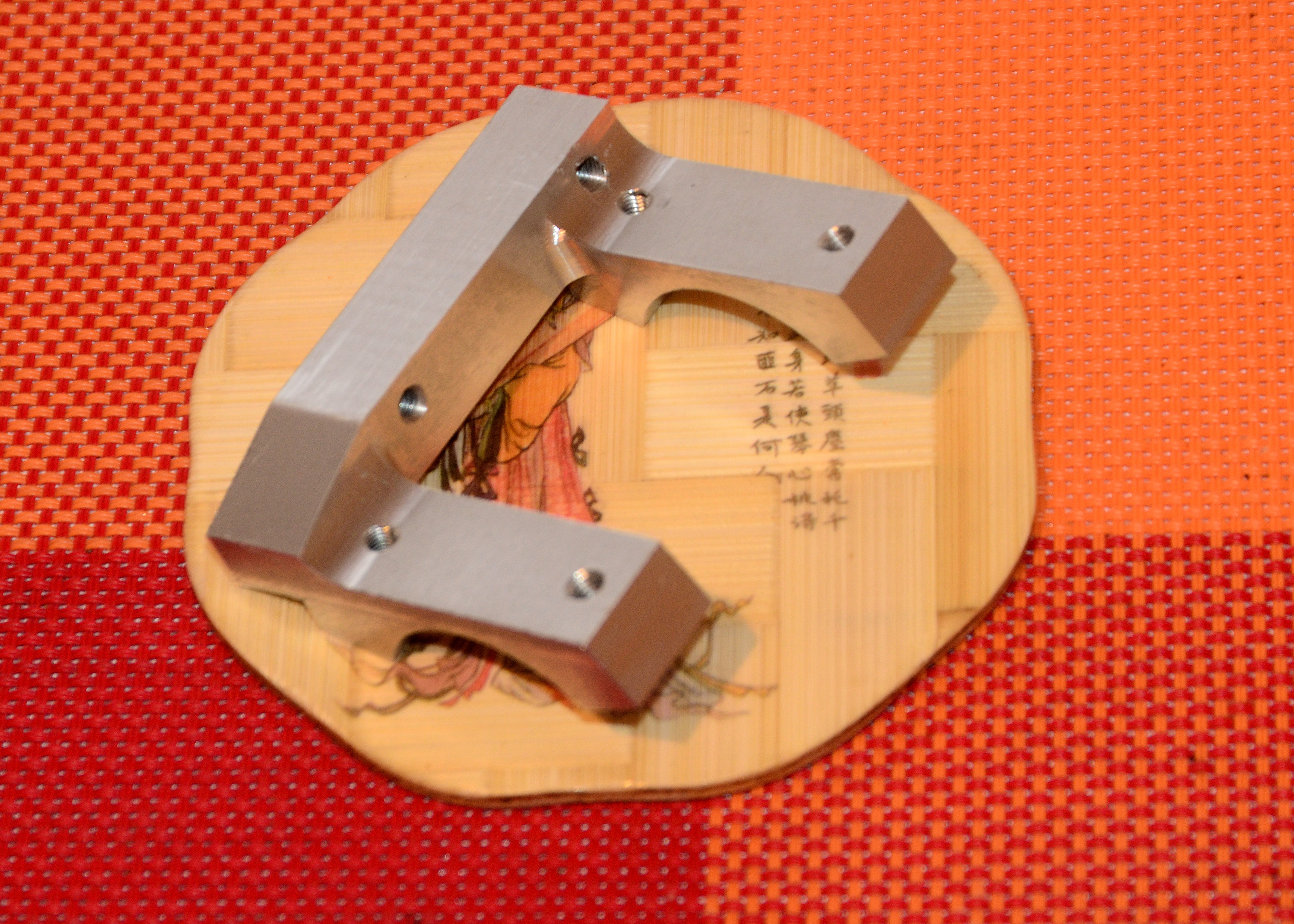

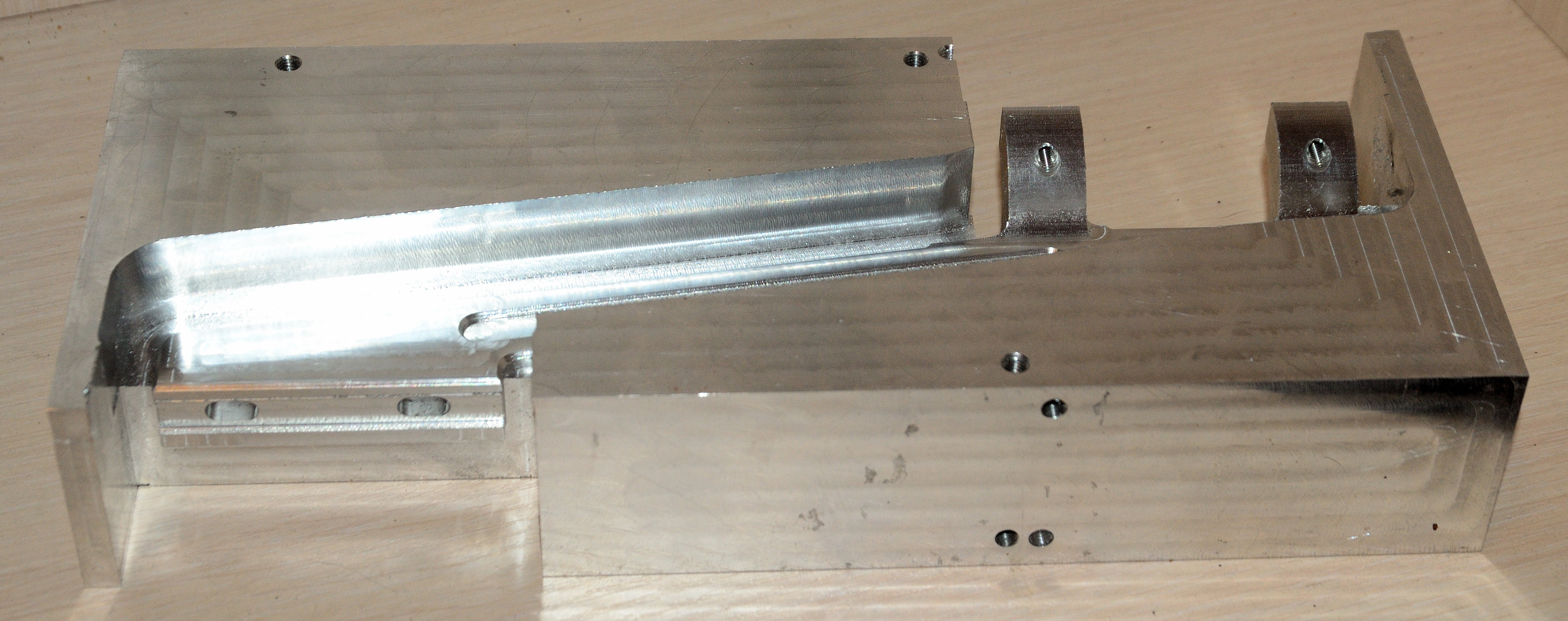

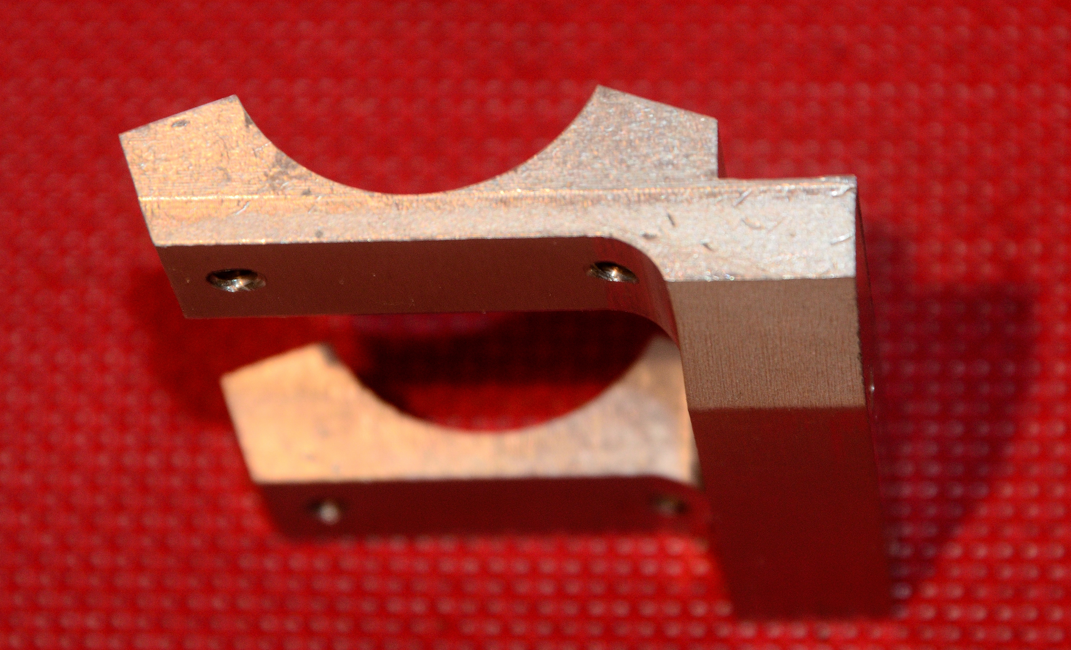

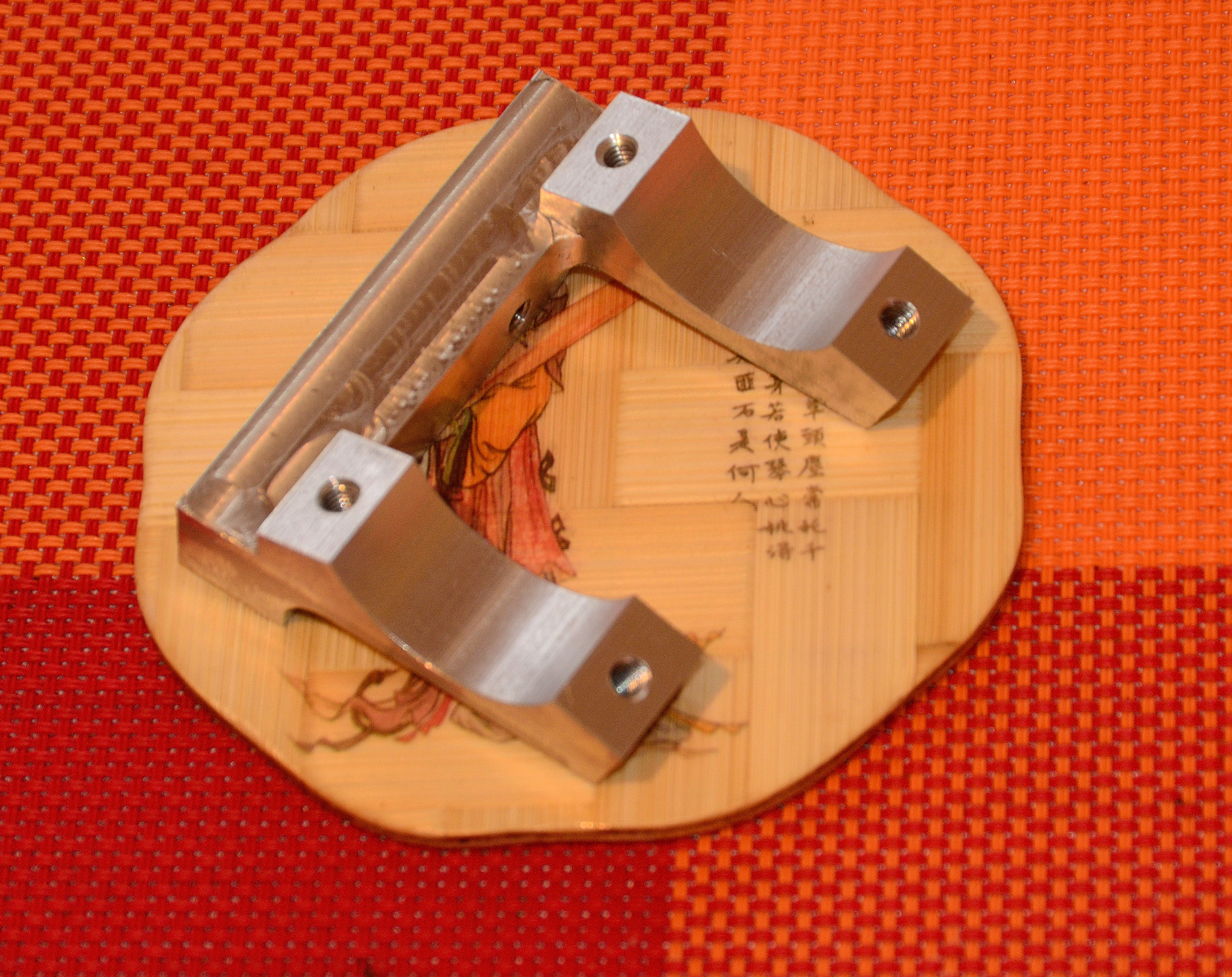

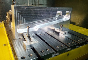

Была интересная работа.
Кронштейн (держатель) оптического прицела.
Деталь довольно хитрая, прецизионная местами.
Изготавливалась с переворотом заготовки.
Видео.
https://youtu.be/8QU5Blvm-sw
Пара фото.

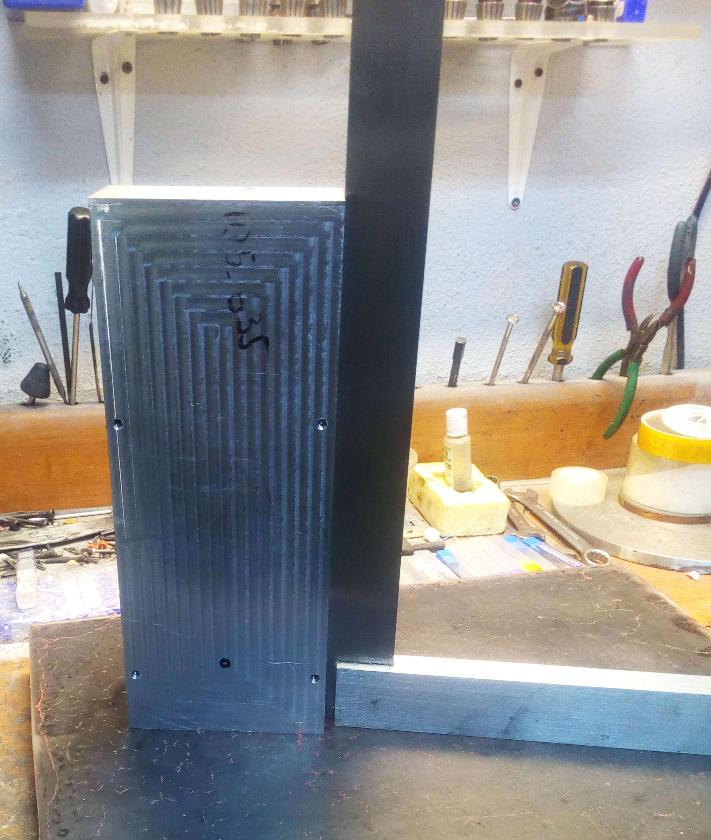

И самое вкусное.
Стык следа от фрезы при перевороте заготовки.
Тот самый случай, когда видит око да зуб неъмёт.
Замер микрометром показал перепад в 1.3 сотки.
Сложились и размеры заготовки, и биения фрезы и точность перепозиционирования.
Доволен. Вполне гоже.

ложе под оптику только обычно растачивают, а потом притирают...

Аха.
Слесарка будет позже.
Там работы еще часика на три, плюс пристрелка, проверка перпозиционирования при снятии, и финальное штифтование.
Да, я порекомендую еще и окраску. Но как заказчик решит.

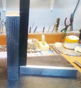

Шпинделёк стоит хорошо.
Заготовка из B95. Будет деталька с 4-мя переворотами.
Поэтому нужно, на сколько получится точно, отфрезеровать параллелепипед.

aegis
Сообщения: 3115
Репутация: 1810
Настоящее имя: Михайло
Re: Железный "Малышок" 300X400X170 по цветняку.
Сообщение aegis »
отверстия только притирают обычно...
нікому нічого не нав'язую.
Udjin
Сообщения: 2072
Репутация: 1248
Сообщение Udjin »
Я выточил притиры. И дюймовый и тридцатка. Фрезерую в минус на пару соток, а дале притираю.

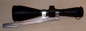

На что крон этот?
dtw.moscow@gmail.com
Udjin
Сообщения: 2072
Репутация: 1248
Сообщение Udjin »
Пневматика. Планка нестандартная, ничего не вставало. Пришлось изгальнуть.

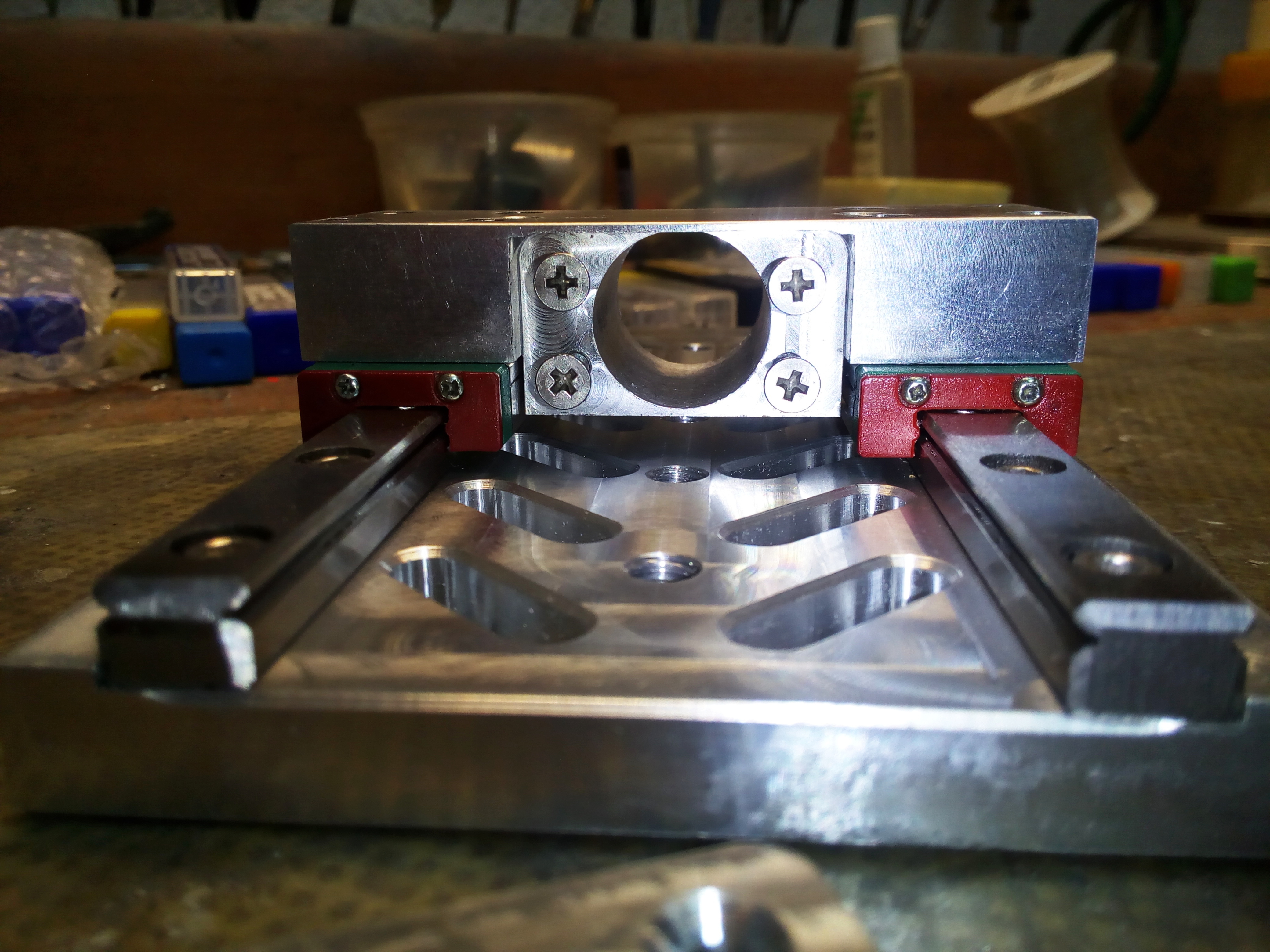

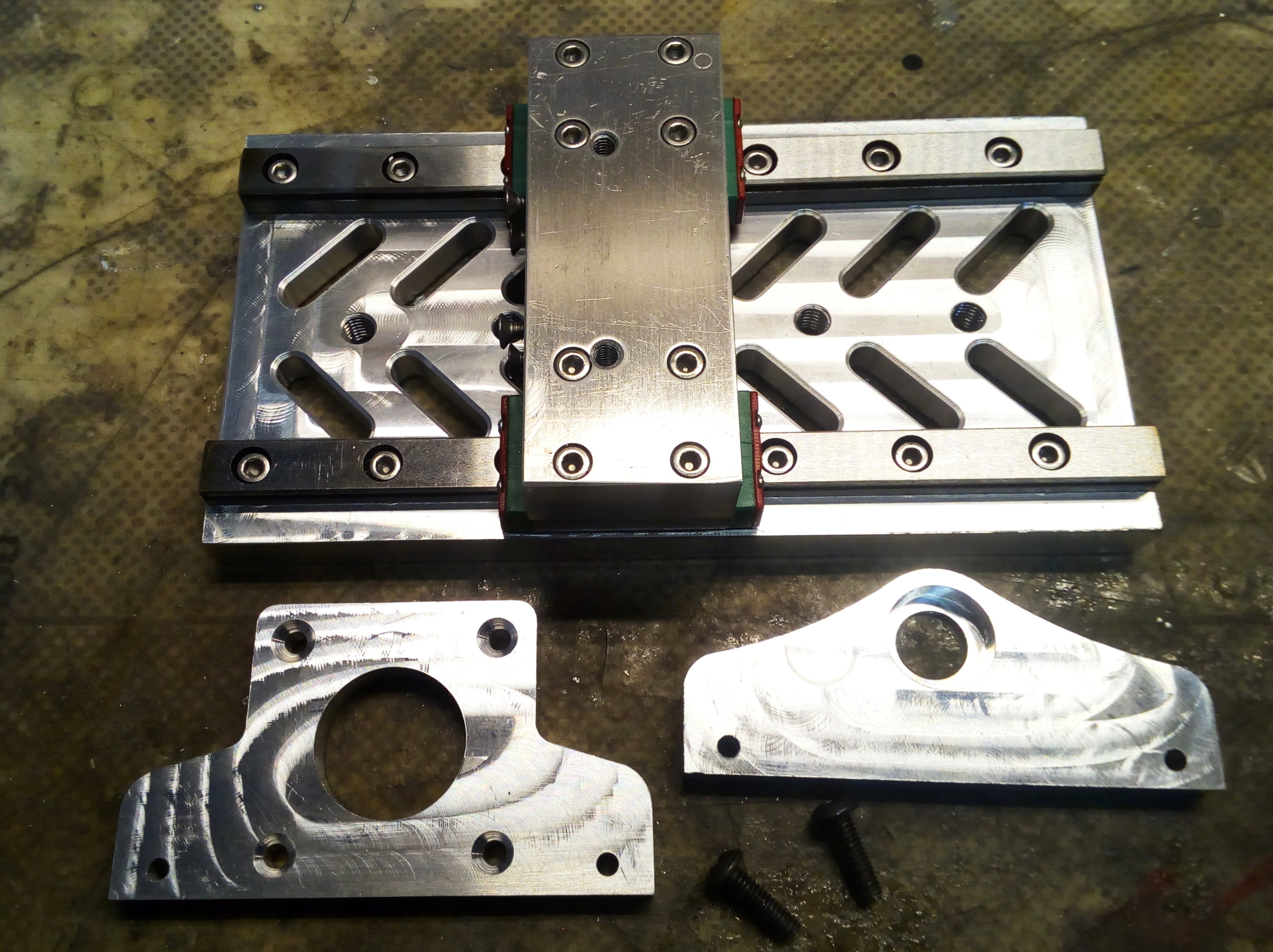

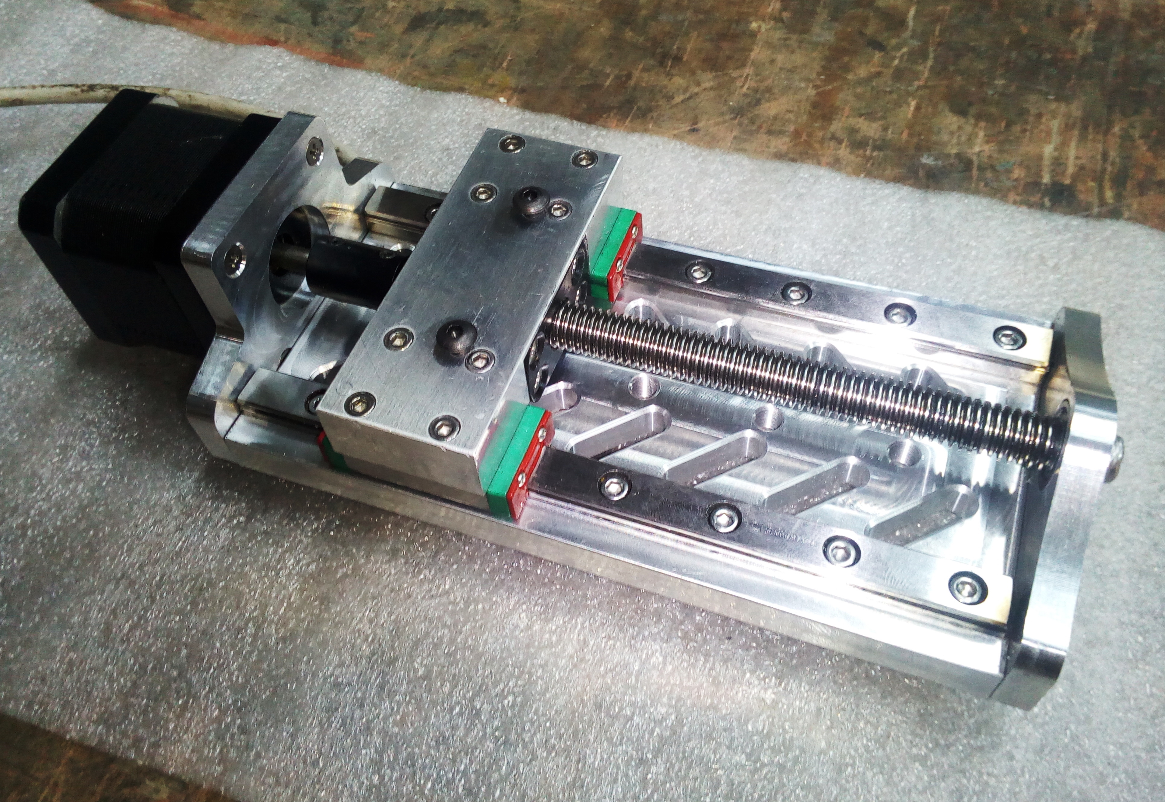

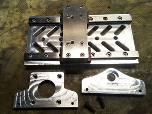

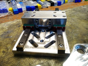

Станки должны делать другие станки. (с)
Столик микрометрический для крепления башмака фотоаппарата на кронштене.
Башмак используется кэноновский, но можно ставить любой.
Затраты на изготовление в пределах 3500 т.р. (материал, каретки, рельсы, фрезы).
Проектирование около 4-х часов, и изготовление заняло 8-10 часов на круг.
Фрезы 3, 6, 10, 13(12 со вставками) мм. 6-ти мм зенковка. Цековка.
Материал Д16Т 10 мм согнанный до 6,7 мм.
Подача 9 на что-там мм. Донором выступал фирменный американский столик, потраченный жизнью в поле :0).
В итоге: изделие, при тех же расходах по Х, получилось легче на 100 грамм относительно оригинала, ниже по высоте на 12 мм,
потребляет в разы меньше энергии, что актуально в поле.
Фиксирующая опора не используется. Используется псевдо-фиксация. Подшипник опоры ставится на локтайт, в лёгкий натяг.
Размер подачи таков, чтобы при установки шагового двигателя выбирался почти весь ход вала с выжимкой пружин. Каретки натянуты при сборке.
Люфтов, при приложении рабочих нагрузок, не обнаружил. Всё ходит мягонько, равномерно.
Детали.
В сборе.

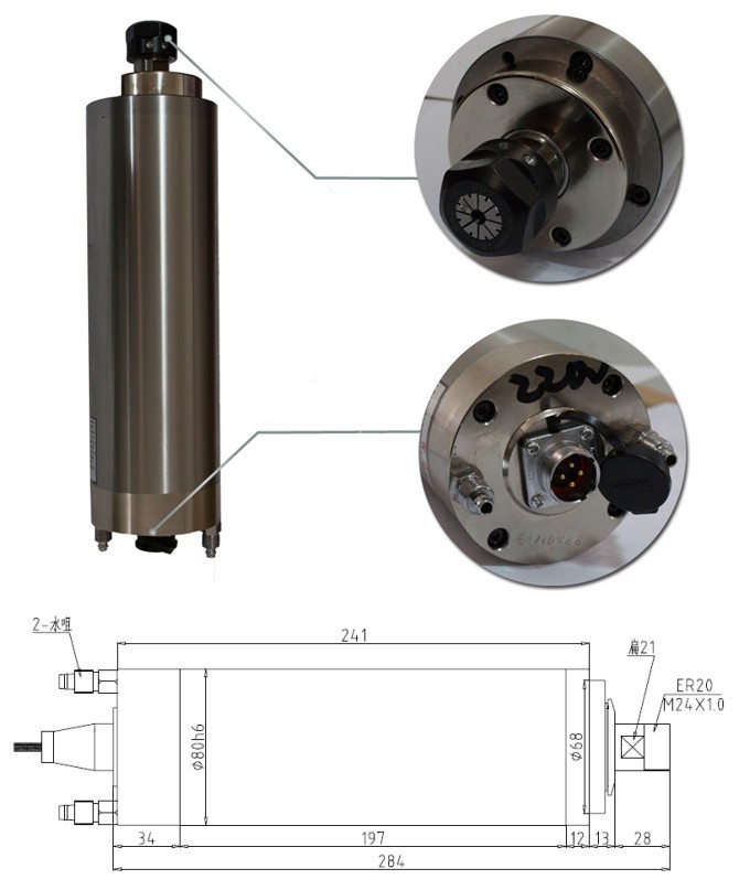

В думках о новом шпинделе.
Момент на валу у текущего водяного китайца 2,2Квт: 0.91Nm
Пришло время задуматься о шпинделе с более высоким моментом на низах.
Чего хотелось бы.
1. Желательно остаться в прежних габаритах. (Диаметр - 80). Но если придётся уйти на 85-100, то не страшно, изготовлю новые кронштейны.
2. Верхние обороты в районе 18000 для работы тонкими фрезами (1-2мм).
3. Естественно нужен момент на низах, до 12 000 оборотов. Дабы дюральку строгать не то чтобы по взрослому, но поувереннее.
4. Текущий инвертор МИКНО 300 полностью устраивает, его мощность 2,2 Квт. Таким образом желательно остаться в пределах той же мощности.
Но если сие принципиально, то готов к замене и инвертора.
5. Охлаждение для высокооборотистых шпинделей - водяное. Тут без вариантов.
Кандидаты.
1. GDK80-12Z/2.2
Рабочая Скорость:1500-12000rpm
Spindle power:2.2
diameter:80mm
Collet:ER20
Frequency:50-400HZ
Voltage:AC220VBearing
type:ceramic 4 bearings
GDK.jpg (5290 просмотров) <a class='original' href='./download/file.php?id=135593&sid=d7ea7353f57ba32f6f4eeb1562d3d62d&mode=view' target=_blank>Загрузить оригинал (65.5 КБ)</a>
2. DENAMU 2.2 низкоскоростной (скорее всего перемаркировка некоего ОЕМ)
Мощность: 2.2kw
Скорость: 1000 об./мин.-8000 об./мин.
Полюсов 6
Частота: 0-400 Гц
Напряжение: ac220v
Крутящий момент: 2.65N.m
Диаметр: 80 мм
Длина кузова: 325 мм
Соберите: ER20
Сеть. Вес: 9kgs
denamu.jpg (5290 просмотров) <a class='original' href='./download/file.php?id=135594&sid=d7ea7353f57ba32f6f4eeb1562d3d62d&mode=view' target=_blank>Загрузить оригинал (54.19 КБ)</a>
3. DENAMU 2.2 высокоскоростной (скорее всего перемаркировка некоего ОЕМ)
Мощность: 2.2kw
Скорость: 1500-12000 об./мин. мин
Полюсов 4
Частота: 0-400 Гц
Напряжение: ac380v
Крутящий момент: 1.75N.m
Диаметр: 80 мм
Соберите: ER20
Сеть. Вес: 9kgs
4. ??
Интересует опыт коллег в вопросах эксплуатации данных шпинделей, или аналогичных.
С благодарностью будут приняты рекомендации на тему.

evgenyjp
Сообщения: 1483
Репутация: 802
Откуда: Japan
Сообщение evgenyjp »
моменты "кандидатов" бы еще дописать.
последний например,к частотнику не подойдет, так как 380В
но боюсь не получица чтоб был момент и на низах и обороты 18000
если бюджетно то вариант только один брать 2 шпинделя один до 12тыщ и другой обычный для мелких фрез.
на диаметр лучше сразу уходить 100-105мм, 80мм по сравнению с ними как игрушечные выглядят.
Либо брать с запасом по мощности, тогда на низах вполне тянет и крутить можно
