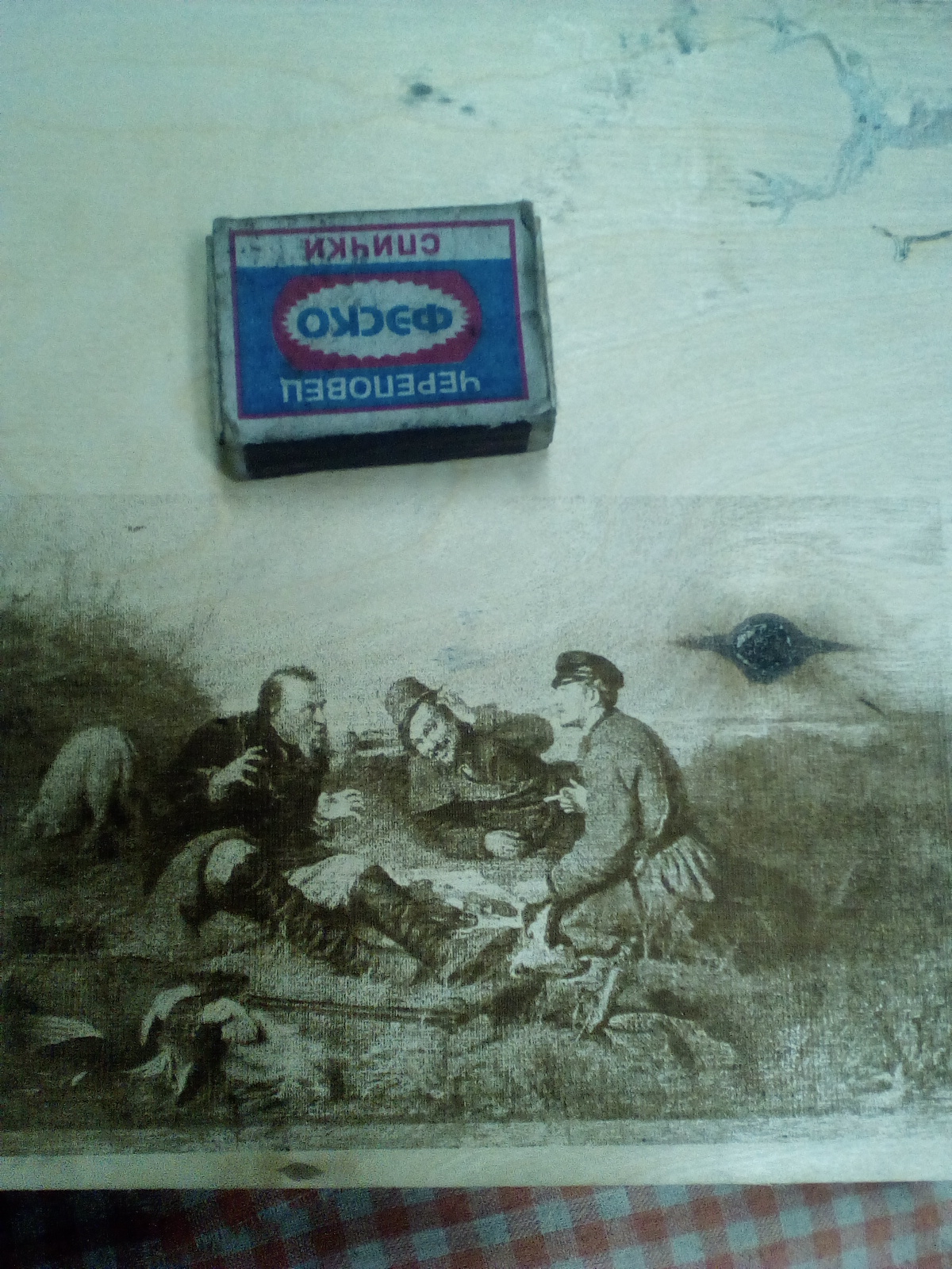

Сообщение gekz »
Вот так вот получилось
Возможно можно и лучше.

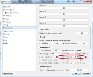

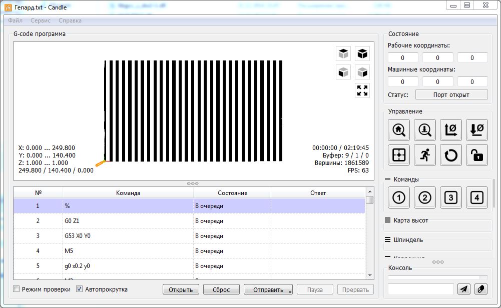

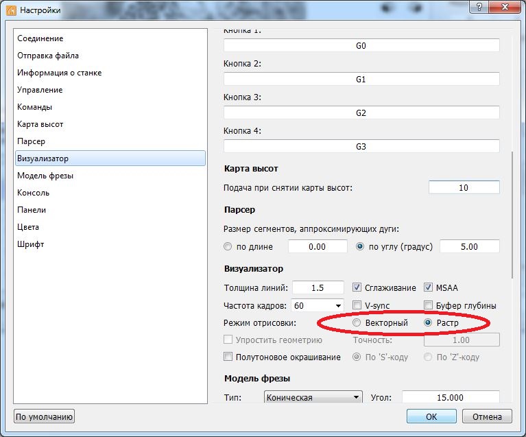

Всем привет! Может немного не по теме, но чтобы не плодить новых...
Суть вопроса в следующем: пытаюсь "пересесть" на свежую версию GRBL. https://github.com/Denvi/Candle/releases
Сегодня пробовал Candle_1.0.11 и Candle_1.1.7 на 2-х компьютерах. На версии 0.8.4 все работает прекрасно, кроме изображения в визуализаторе, там вместо изображения полоски.
Гепард1.JPG (5642 просмотра) <a class='original' href='./download/file.php?id=106395&sid=42b1f1b424b3b711c480e0c4cf5e2c4e&mode=view' target=_blank>Загрузить оригинал (109.59 КБ)</a>

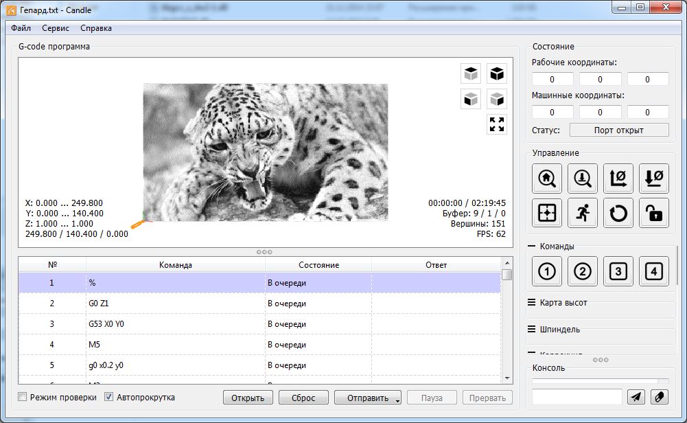

В версиях 1.0.** и выше, добавлена возможность отображения "Растр" и запуск с середины программы.
Гепард2.JPG (5642 просмотра) <a class='original' href='./download/file.php?id=106396&sid=42b1f1b424b3b711c480e0c4cf5e2c4e&mode=view' target=_blank>Загрузить оригинал (116.03 КБ)</a>
Гепард3.JPG (5642 просмотра) <a class='original' href='./download/file.php?id=106397&sid=42b1f1b424b3b711c480e0c4cf5e2c4e&mode=view' target=_blank>Загрузить оригинал (108.08 КБ)</a>

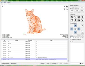

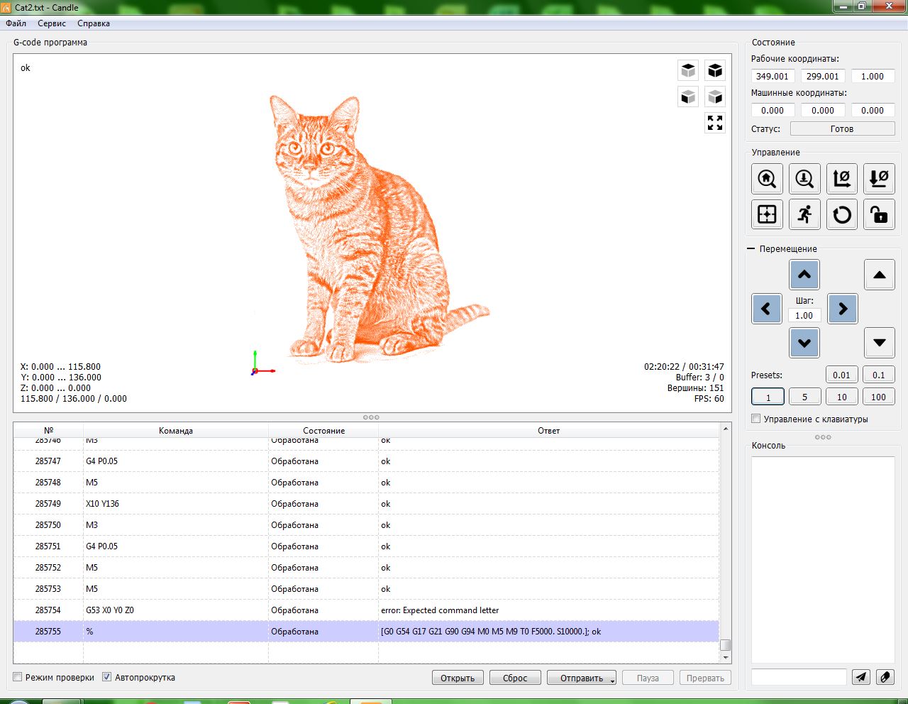

Картинка стала отображаться корректно (если выбрать "Растр", если "Векторный" все равно полоски), но программа стала вылетать при нажатии "Отправить" или попытке редактирования программы в теле GRBL.https://youtu.be/3opuLpvnWJ8
https://youtu.be/MdQitJu38HE
Пытаюсь общаться с автором, но пока глюк не выявлен... https://github.com/Denvi/Candle/issues/124 Отправил ему "Кота"
Cat2.txt
(2.07 МБ) 1146 скачиваний
именно на эту УП так реагирует GRBL...
Убедительная просьба проверьте на своих граверах на вылетание Candle_1.0.11-1.1.7 https://github.com/Denvi/Candle/releases
Спасибо!
P.S. Автор прислал на замену экзешник. Вроде перестало вылетать! Проверьте пожалуйста.

а чё у кота пол башки нету?
упс, сорь
полосами пол башки нету
в растре всё ок
завтра проверю

gekz писал(а):а чё у кота пол башки нету?
упс, сорь
в растре всё ок
завтра проверю
Голова на месте! Проверил на гравере, все работает! Можно пересаживаться на свежие версии Grbl.

Проверил
На старых версиях то ж работает
В начале файла есть знак % его удали и все заработает.

Я ж написал - на старых то ж работает
Это говорит о том, что на новых работает.
Символ % в начале файла мешает

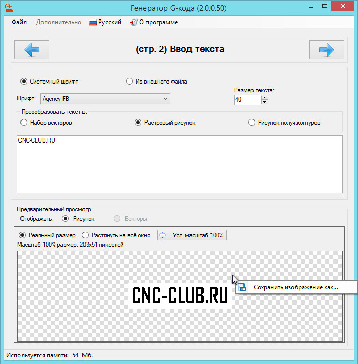

Версия 50: https://github.com/selenur/ToolsGenGkod ... 50/v50.zip
Добавлена возможность сохранения изображения:
2017-03-30_152655.jpg (5262 просмотра) <a class='original' href='./download/file.php?id=107572&sid=42b1f1b424b3b711c480e0c4cf5e2c4e&mode=view' target=_blank>Загрузить оригинал (130.8 КБ)</a>
Для этого нужно кликнуть правой кнопкой мыши, и появится диалог сохранения, если в диалоге указать имя файла без расширения, то изображение сохраниться как PNG файл, если к имени добавить ".bmp" или ".jpg" то соответственно сохраниться в нужном формате.
Добавлен профиль от пользователя "MAX3000" который делает рамку вокруг всей траектории.
