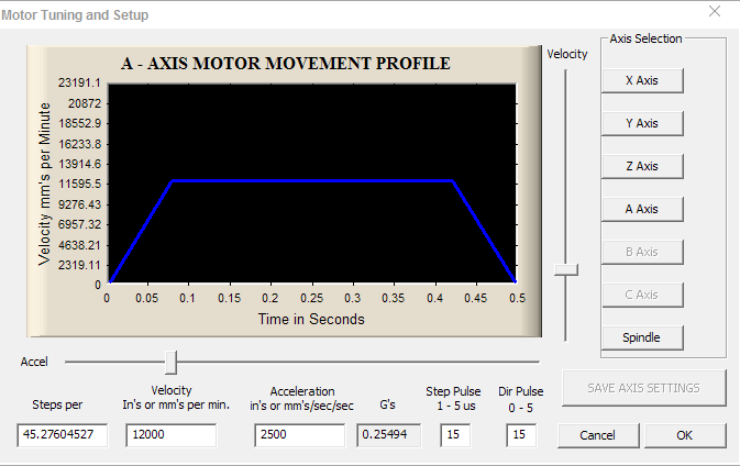

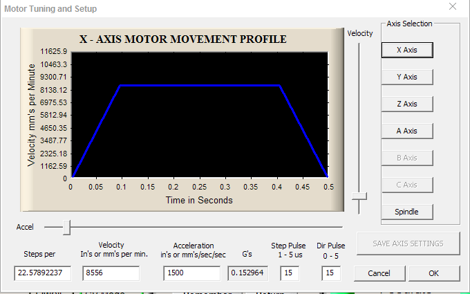

T-REX_MECH
Спасибо всем ответившим, поклон душевный. Убрал редуктор, мотор теперь не клинит по оси Z, теперь новая проблема по оси X та которая на портале находиться уходит то в право то влево на 1мм на одной и тойже программе, причём по оси Y где два мотора всё отлично, запускаю его чтобы в воздухе отработал и он то туда то сюда 1 мм теряет ноль даже с выключенным шпинделем, программа не сложная обход по профилю киота, да и сам киот он запорол. Per step по оси X расчитан идеально до соток, когда делал 3d чистовую обработку, в арткаме рельеф креста вверху который, отлично выглядит, а станок в итоге ему по середине балку сузил (материал на фото сосна), на боках между витой колонной и рамкой во впадине какието гребни оставил на фото видно косяки (Спиральная фреза-гравер R0.5*30*6D*75, рабочая скорость 3000мм/мин, рабочая подача 1200мм/мин) в какую сторону копать мужики у кого какие идеи??? руки опускаются но нужно добить или год стараний сутулой собаке под хвост, хожу уже как робот без эмоций, на семью забил, жить не хоца :cheesy:
Мотор оси X зубчатая рейка модуль 1.5 шестерня 30 зубьев + планетарный редуктор 1:4 (Ток, А : 3 Сопротивление фазы, ом : 1.6 Индуктивность, mH : 6.8 Момент удержания кг*см : 28, драйвер CW-5045 4.5А ), мотор оси Z ШВП 1605 (Ток, А : 3 Сопротивление фазы, ом : 1 Индуктивность, mH : 3,5 Момент удержания кг*см : 18, драйвер CW-5045 4.5А ), ось Y два движка nema 34 на планетарных редукторах 1:4(Крутящий момент 85кг, Номинальный ток 5А.Индуктивность 4.7мГн). На плате StepMaster умножение x8 ( соответсвенное деление на драйверах выставленные чтобы всё путем, и обработка сигнала на Mid
IMG_20180608_153304.jpg (2814 просмотров) <a class='original' href='./download/file.php?id=140846&mode=view' target=_blank>Загрузить оригинал (3.84 МБ)</a>
IMG_20180608_155854.jpg (2814 просмотров) <a class='original' href='./download/file.php?id=140849&mode=view' target=_blank>Загрузить оригинал (4.38 МБ)</a>
IMG_20180608_155921.jpg (2814 просмотров) <a class='original' href='./download/file.php?id=140850&mode=view' target=_blank>Загрузить оригинал (3.85 МБ)</a>
IMG_20180608_154402.jpg (2814 просмотров) <a class='original' href='./download/file.php?id=140847&mode=view' target=_blank>Загрузить оригинал (3.82 МБ)</a>
Screenshot_23.png (2814 просмотров) <a class='original' href='./download/file.php?id=140851&mode=view' target=_blank>Загрузить оригинал (1.61 МБ)</a>
IMG_20180608_153132.jpg (2814 просмотров) <a class='original' href='./download/file.php?id=140845&mode=view' target=_blank>Загрузить оригинал (3.74 МБ)</a>
Screenshot_25.png (2814 просмотров) <a class='original' href='./download/file.php?id=140853&mode=view' target=_blank>Загрузить оригинал (1.08 МБ)</a>
IMG_20180608_154434.jpg (2814 просмотров) <a class='original' href='./download/file.php?id=140848&mode=view' target=_blank>Загрузить оригинал (4.37 МБ)</a>
Screenshot_24.png (2814 просмотров) <a class='original' href='./download/file.php?id=140852&mode=view' target=_blank>Загрузить оригинал (941.94 КБ)</a>
Screenshot_1.png (2814 просмотров) <a class='original' href='./download/file.php?id=140854&mode=view' target=_blank>Загрузить оригинал (29.83 КБ)</a>
Screenshot_2.png (2814 просмотров) <a class='original' href='./download/file.php?id=140855&mode=view' target=_blank>Загрузить оригинал (28.07 КБ)</a>
Screenshot_3.png (2814 просмотров) <a class='original' href='./download/file.php?id=140856&mode=view' target=_blank>Загрузить оригинал (29.23 КБ)</a>
Screenshot_4.png (2814 просмотров) <a class='original' href='./download/file.php?id=140857&mode=view' target=_blank>Загрузить оригинал (27.82 КБ)</a>

FLUKE
Ускорения может 500 пока поставить?
Re: StepMaster ver 2.5
Добавлено: 08 июн 2018, 20:10
На самой плате нормальные настройки.
В mach3 стоит поменьше ускорения сделать — не больше 1000 мм/сек2.
Проблема похожа на проскальзывания где-то в механике. Может быть шестерня проскальзывает на валу, нет?

Enot_1
T-REX_MECH писал(а): уходит то в право то влево на 1мм на одной и тойже программе
Я не помню, писал или нет вам уже...
Расположение блоков питания неправильное, быстро выдут из строя.
__________________________
По теме. Ускорения безумные, снижать однозначно , от 500 до 1000 значений вполне достаточно.
Проверять посадку шестерни на вал редуктора, проскальзывает при таких ускорениях однозначно, трудно диагностируется, тк при натяжке двигателя/редуктора к рейке этот люфт не обнаружить. По этому снимать двигатель-редуктор-шестерню и смотреть соединения этих элементов. 146% там проблема....(и ускорения еще :) )
Выглядит это так по пока прижато к рейке, этого не увидеть. https://www.youtube.com/watch?v=iGDkkSzrnww

Добавлено: 08 июн 2018, 23:37
T-REX_MECH
Enot_1 писал(а): Я не помню, писал или нет вам уже...
Спасибо, благодаря вам и Михаилу вижу направление где зарыта сутулая собака, а именно проскальзывание шестерни или вала редуктора, завтра перепальтушу механику, и отпишусь , да будем мёд гнать отпишитесь в личку координаты, отправлю гостиниц за помощь =)
По блокам питания у двух больших вентиляторы стоят на верху у среднего сбоку там место есть для отвода воздуха, да и снизу в самом щите стоят два вентилятора мощных с фильтром из женских колготок , весь тёплый воздух хорошо выдувается из шкафа, или думаешь всё равно нужно их разнести по дальше друг от друга.
Добавлено: 09 июн 2018, 18:50
T-REX_MECH
Михаил и Enot_1 спасибо хатабычи :hottabych: что помогли разобраться и в правду было проскальзывание на шестерне, раз её снял решился сделать пружинный механизм притяжки оси X к зубчатой рейке, а то на Y стоят а тут поленился бес мне в ребро. Пришла плата ncstudiо хочу на что то более надёжное перейти чем Mach3, и для кучи скачал linuxcnc, Михаил а не тыкнете носом какой форум почитать вы всё таки уже гуру на этом форуме чтоб с StepМaster-ом связать ncstudio и потом на досуге освоить linuxcnc. Вообще StepMaster + Linuxcnc это реально связать :controller: :relsa: .И как настраивать Ncstudio под Stepmaster??? Спасибо заранее за ответ.

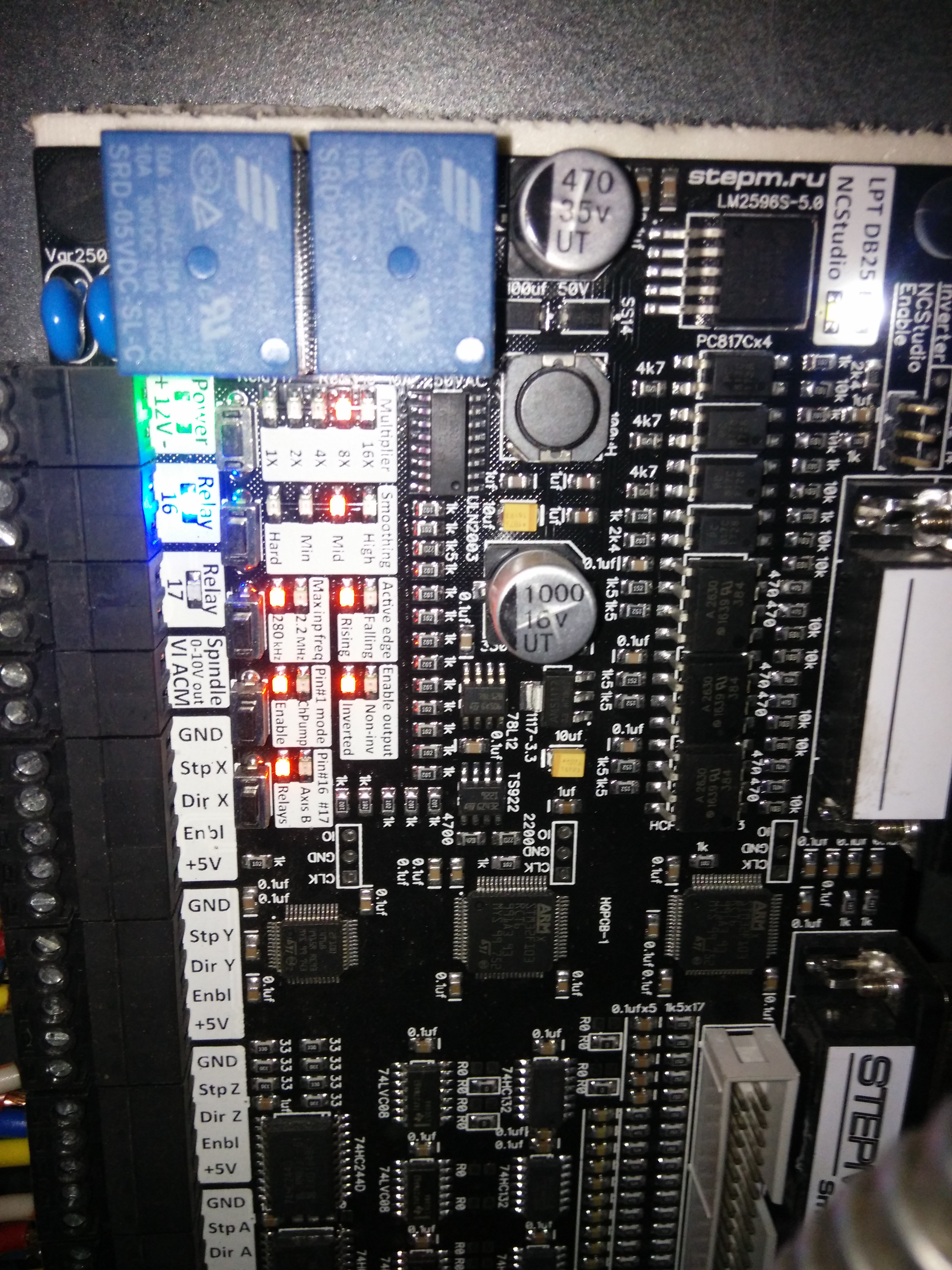

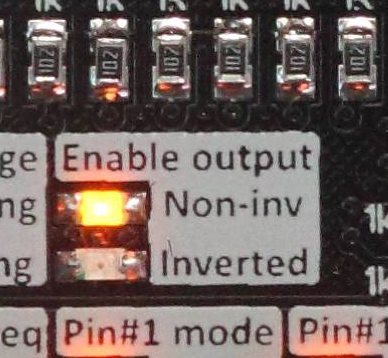

T-REX_MECH
Maxekb77 писал(а):T-REX_MECH, linux+stepmaster у меня работал - проблем не было
Спасибо за ответ, Михаил а если с платы выходной сигнал оси Y на два драйвера вывести и инвертировать обмотки одного из моторов получиться такой ход с Nc studio, и мужики а примерный скриншот с настройками stepmastera под linuxcnc может кто скинуть, и где там зависимые оси сделать на два двигателя??? Михаил а вы сами что пользуете Linuxcnc, Nc studio или Mach3 или Mach4???
Всё сам разобрался запаралелил драйвера и тыкнул на плате stepmastera
big_stepmaster_001.jpg (2572 просмотра) <a class='original' href='./download/file.php?id=141111&mode=view' target=_blank>Загрузить оригинал (129.81 КБ)</a>
и ncstudio начала крутить моторами :relsa:
Форумчане а как расчитать мм на импульс, где то у видел 1/значение в mach3, правильно ли это будет???
