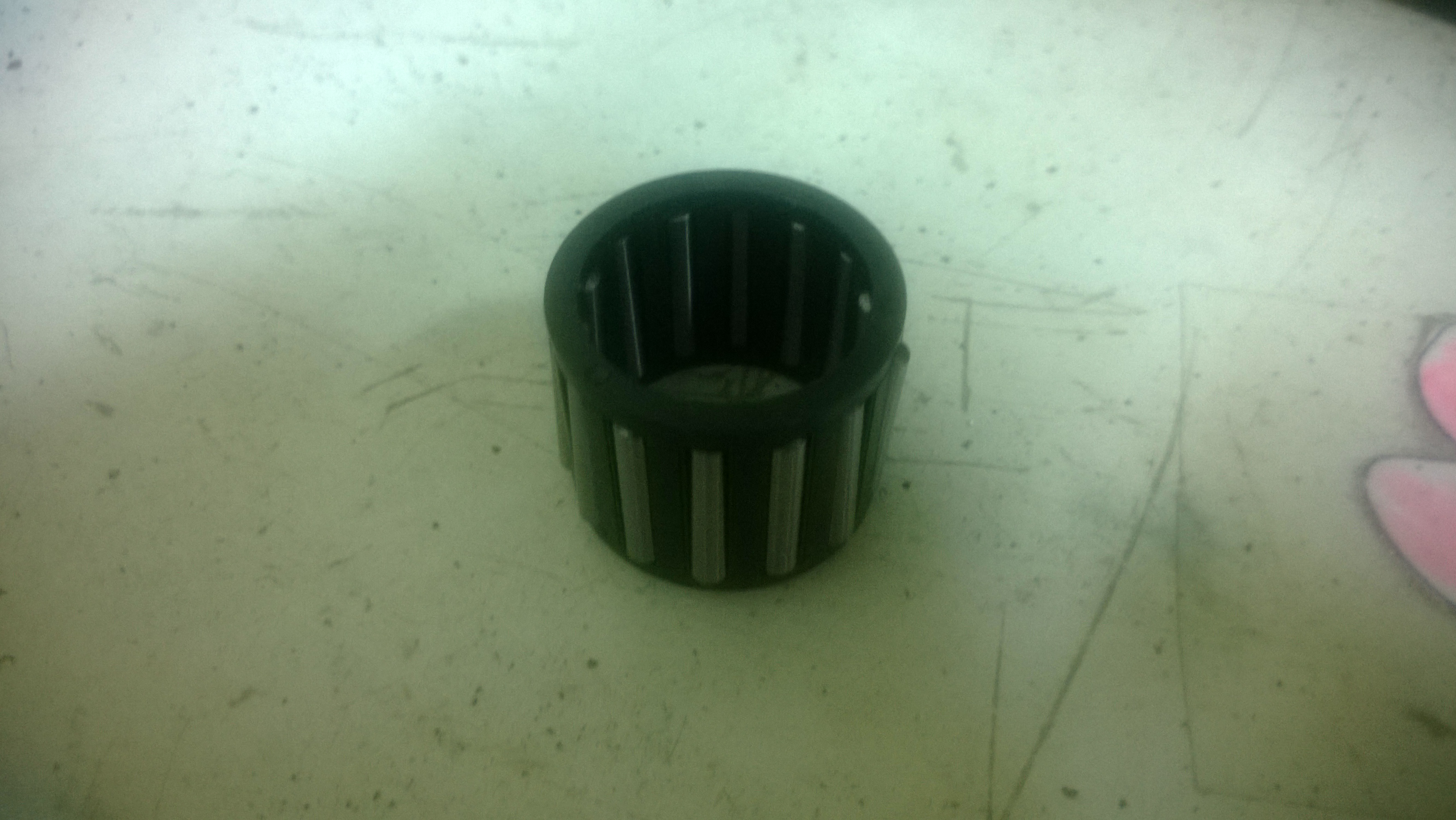

Купил на авторынке вот таких подшипников:
WP_20131102_007.jpg (2915 просмотров) <a class='original' href='./download/file.php?id=20438&sid=9dc742304098a0931251d243fd0952c1&mode=view' target=_blank>Загрузить оригинал (1.57 МБ)</a>

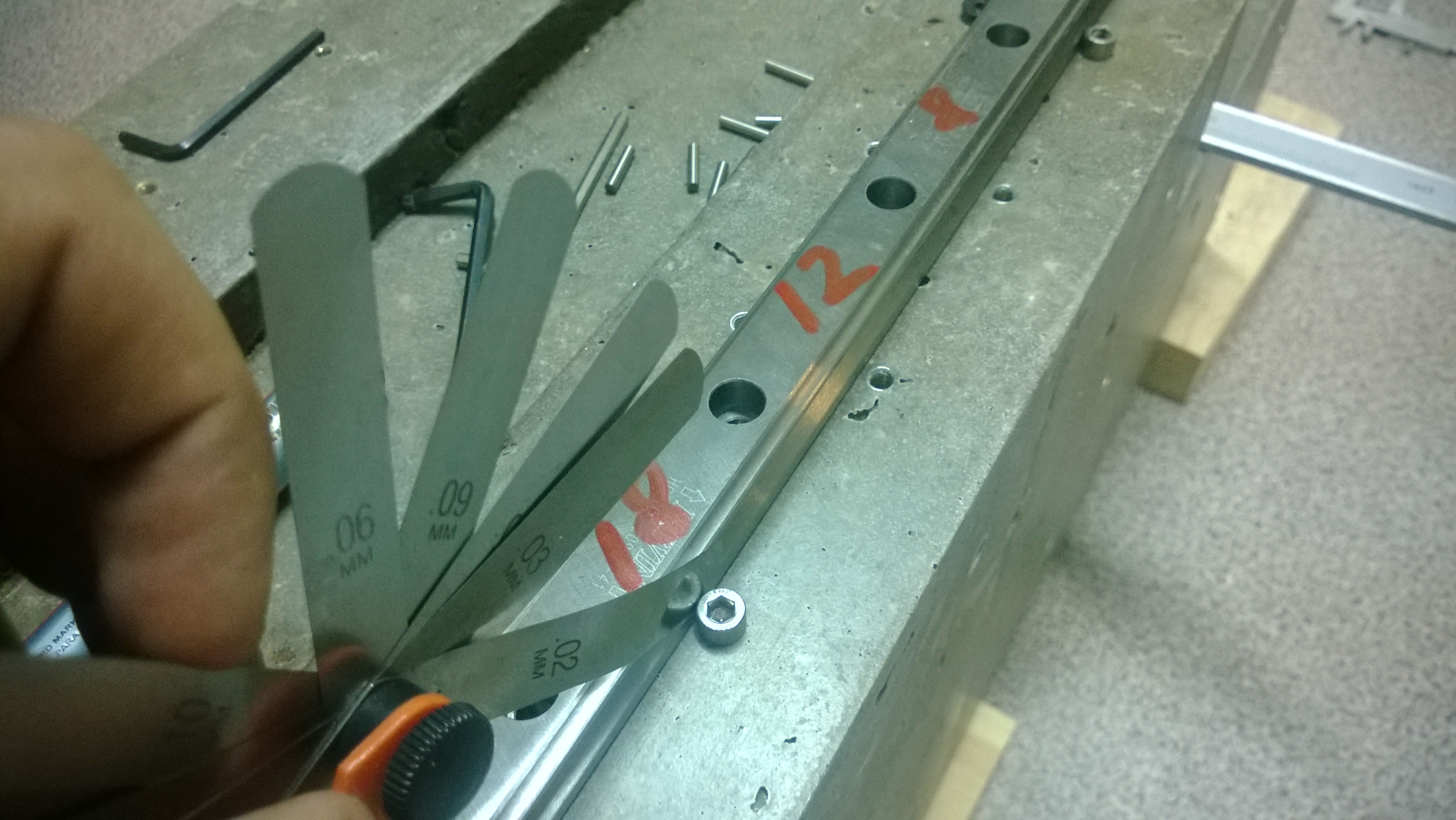

Процесс идет следующим образом, но уже ясно, что без линейки никак - завтра поеду куплю:
WP_20131102_008.jpg (2915 просмотров) <a class='original' href='./download/file.php?id=20439&sid=9dc742304098a0931251d243fd0952c1&mode=view' target=_blank>Загрузить оригинал (1.84 МБ)</a>

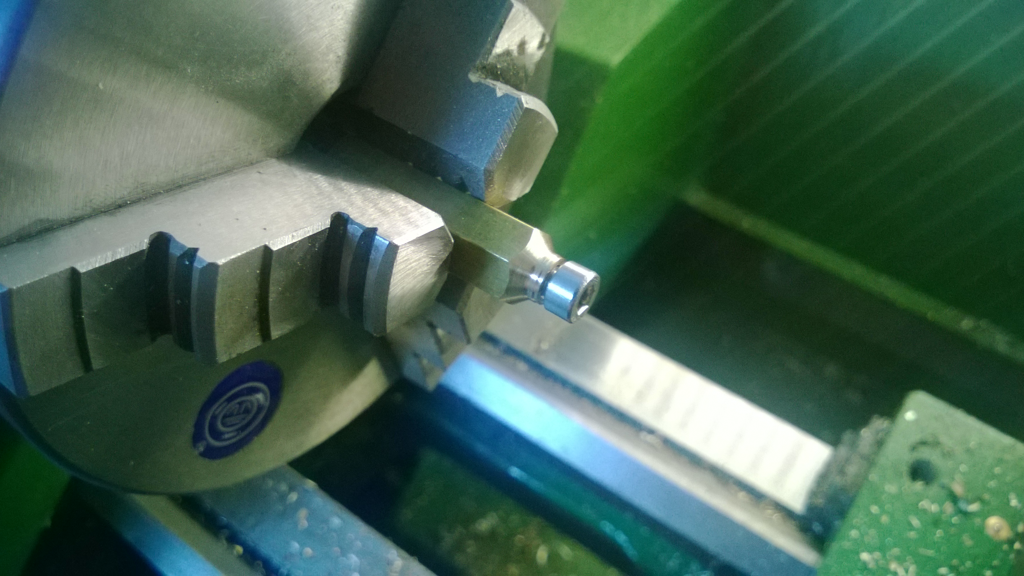

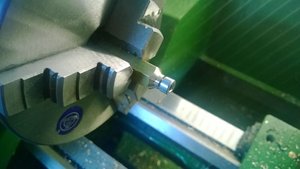

Выточил оправку для обтачивания шляпок у винтиков:
WP_20131102_009.jpg (2915 просмотров) <a class='original' href='./download/file.php?id=20440&sid=9dc742304098a0931251d243fd0952c1&mode=view' target=_blank>Загрузить оригинал (2.22 МБ)</a>

sr480, все это фигня - у тебя винт базируется в станину по резьбе. а по резьбе базироваться нельзя т.к. точности никакой. не трать зря время

Ну щуп показывает одинаковый зазор... Я же шляпку обточил относительно той же резьбы.

резьба всегда имеет радиальный люфт и при подтягивании винта он может устраняться в разные стороны. однозначности никакой нет

А какой рельс должен быть? Рельс достаточно ровный. Если рельс будет кривой, то притянув к ровной поверхности он будет кривой. Сейчас пытался установить мастер рельс по другому рельсу, который просто лежал на станине. Для этого я взял 3 разных рельса, и оказалось что +-0,02 мм ровные рельсы (Hiwin HGH20). Короче получилось выставить по рельсу в +-0,03 мм. Резьбовой люфт какраз помог!
Делал так:
1. Выточил два штифита одинаковых, измеренных микрометром. Их вкрутил по краям.
2. Выточил измерительный щтифт на 0,1 мм меньше крайних.
3. Последовательно вкручивая этот штифт во все отверстия измерял зазор между рельсом и штифтом.
4. Выточил штифты относительно измеренных размеров.
5. Притянул рельс к базе, одел каретку и начал катать, чтоб отшлифовать базу под подошву - оказалось повезло и отливка получилась +- 0,05 мм.
6. Открутил рельс гравером прошлифовал бугры и закладные.
7. Одел рельс, притянул, прокатал индикатором, еще раз шлифанул - получилось +- 0,4.
8. Отпустил винты прижал к прижимами к штифтам.
9. Измерил получил в 2 местах аж +0,15 мм. Аж страшно стало :) Но тут пришла мысль в голову.
10. Отпустил штифты, затянул прижимы стало +0,04. И затянул штифты, вот тут мне помог резьбовой люфт.
11. Притянул рельс, измерил всё получилось в обоих плоскостях +- 0,03 мм на длине 520 мм.
Вот как-то так. Я, вроде, доволен...
