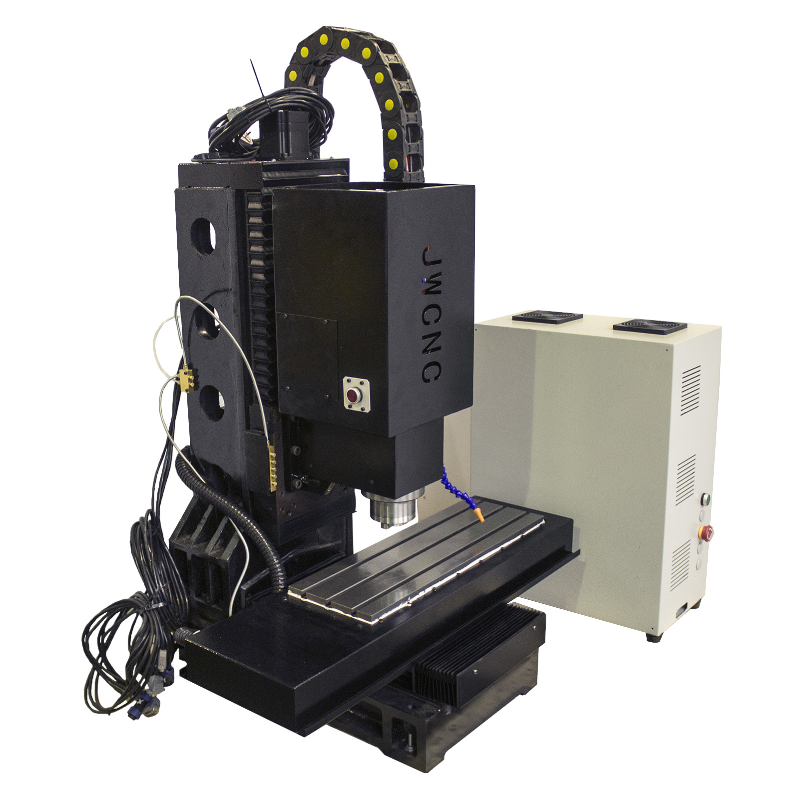

Итак.
Интересный станок у нас в продаже, модель JW4022
Колонный фрезерный станок по металлу 400*220*400 мм, с сервошпинделем 3000(4500) об/мин 1.8 кВт и полуавтоматической сменой, конус BT30.
Роликовые рельсы Hiwin, ШВП TBI класса C5, защита от стружки, ручная централизованная смазка, гибридные сервоприводы SSD.

Вопросы?

Darxton писал(а):Вопросы?
1.2 ляма за станок на шаговиках. Какие могут быть вопросы? :)
Станина вроде неплохая. Видос запилили бы хоть.
Запилим. На алюминии надо продемонстрировать, сперва детальку подберем.
Гибридных, и что с. характерно - серводвигателей.
Я категорически отказываюсь состоять в секте "AC SERVO". Пробовал я всякое. Через нас этого добра. Я несколько лет приводы сам дефектовал и на разном оборудовании смотрел. И моментный стендик у нас есть.
Так вот. Нормально работают гибридники. Шаги не пропускают - т.к. не могут этого в принципе. Держат как влитые. Вокруг позиции не плавают. Всё с ними хорошо.
Ну да, по 15 м/мин не бегают, но я вас уверяю, что вам такие скорости на таком станке не понадобятся. AC servo уже сродни религии. Стихийный, народный маркетинг - сами себе продаем избыточное. Тогда как это просто инструмент.

Re: darxton.ru
Сообщение john1987887 »
Darxton писал(а):Нормально работают гибридники.
У меня китаец уже 2 года по 8 часов в день работает на ваших YAKO гибридниках. Работают хорошо, НО, главный генератор резонансов во всем станке именно они, особенно на малых подачах. Хоть вешайся от этих ГРРРР, ДРРРРР, БЖЖЖЖ, УИИИУУ, ПИУУУ... Кожух превращается в камертон. Но в целом, да, работают отлично.
Вопрос не конкретно в серво или шаговиках, а в том, почему так люто дорого? Неужели в Китае он 600 тыс стоит? Привоз и маржа накручивают цену как минимум в 2 раза, это понятно, но , блин, китайцы тоже дерут за него чтоль?

Re: darxton.ru
Сообщение Darxton »
john1987887 писал(а): Вопрос не конкретно в серво или шаговиках, а в том, почему так люто дорого? Неужели в Китае он 600 тыс стоит?
Около того.
MGG
Сообщения: 3403
Репутация: 1010
Re: darxton.ru
Сообщение MGG »
на 2.5 делить розница китая будет, хотя думаю берут их не по рознице :)
с учетом того, что я видел на выставке, что продают наши ТВОРЦЫ! считаю адекватной ценой :hehehe:
