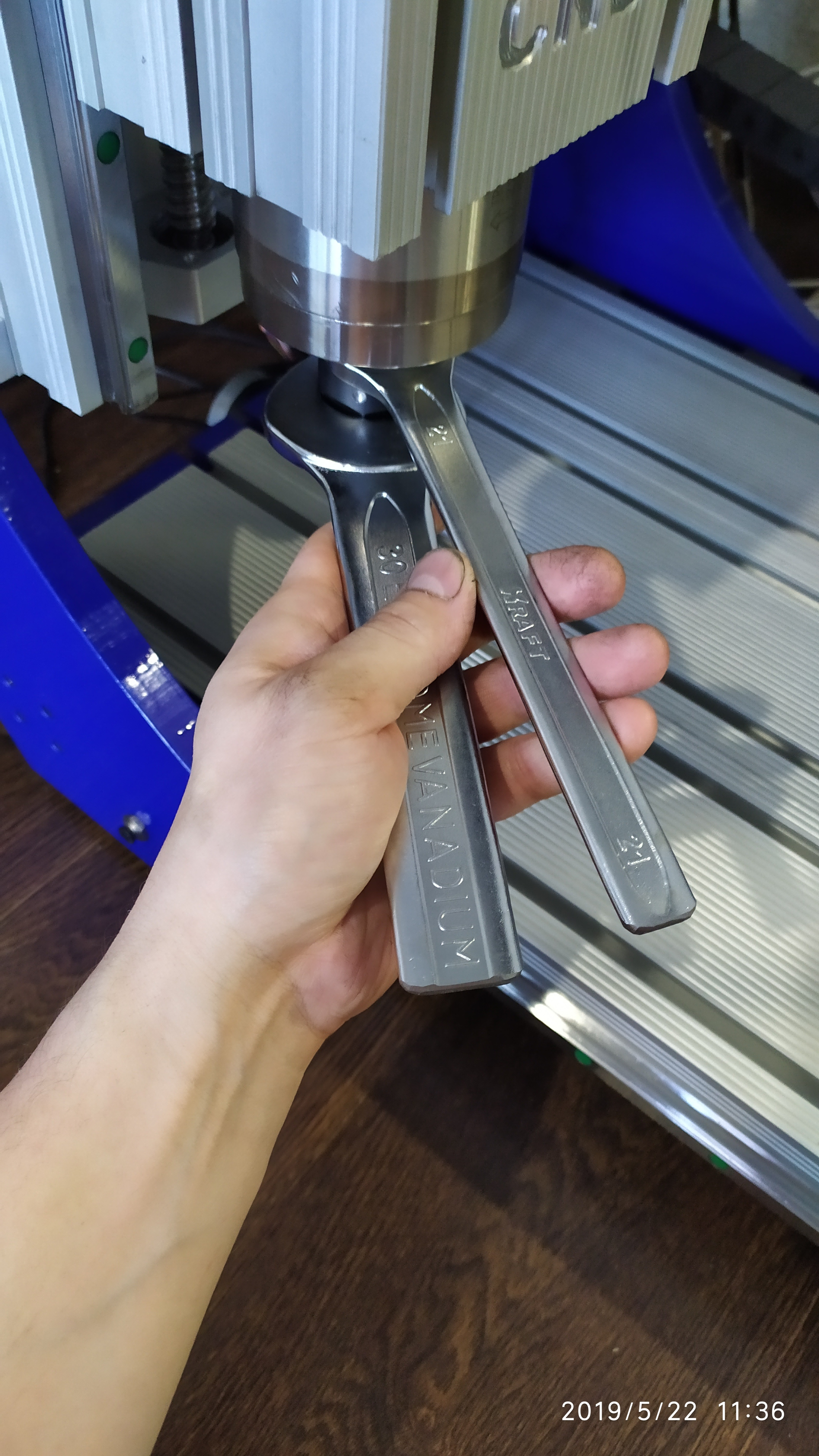

Да, перепутал кг. с с Nm. Момент одинаковый для ГБЦ классики. Затяжка бывает по моменту и по углу доворота. Зависит от болтов, есть специальные одноразовые болты "пластилиновые" которые затягивают на грани текучести по углу, например на двигателе 4G63 митсубиси. В любом случае таким моментом шпиндель я тянуть не хочу :-)

evgenymcp, хоть бы загуглил. Окончательная протяжка ГБЦ 120 Нм.

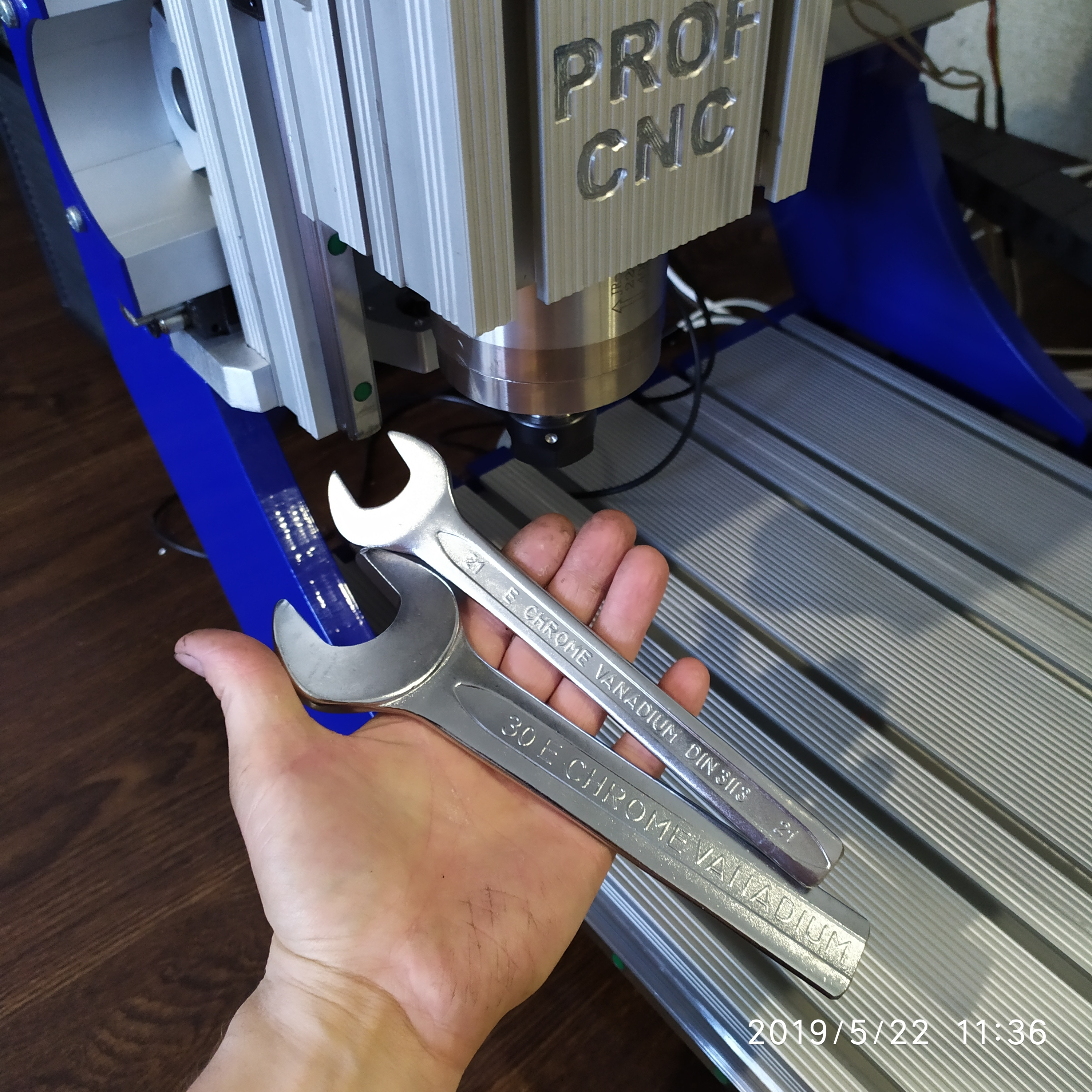

Duhas, да на современных моторах торсионные болты ГБЦ. типа динамометрический ключ не нужен. Но на практике я затягивал динамометрическим, так как надоело менять прокладку ГБЦ. А после протяжки с помощью ДК , проблема пробитой прокладки уходила навсегда. По теме, на моём станочке фрезу вытянуло из цанги именно из за затяжки укороченными ключами. Купил ещё раз ключи и больше не обрезал.

Загуглил. От 88Нм для ЗМЗ-402 до 145Нм у ЗМЗ-409, 118 для классики, 49Нм с последующим доворотом на 90гр. для 3S-FE.
В общем обрезал по совету фрезерюги ключ на 21 по минимуму, а 30 по размеру 21. Очень неудобно было большими пользоваться. Все заводсике ключи ER20 что я видел в сети от 160 до 190мм. Мои как раз 190мм.

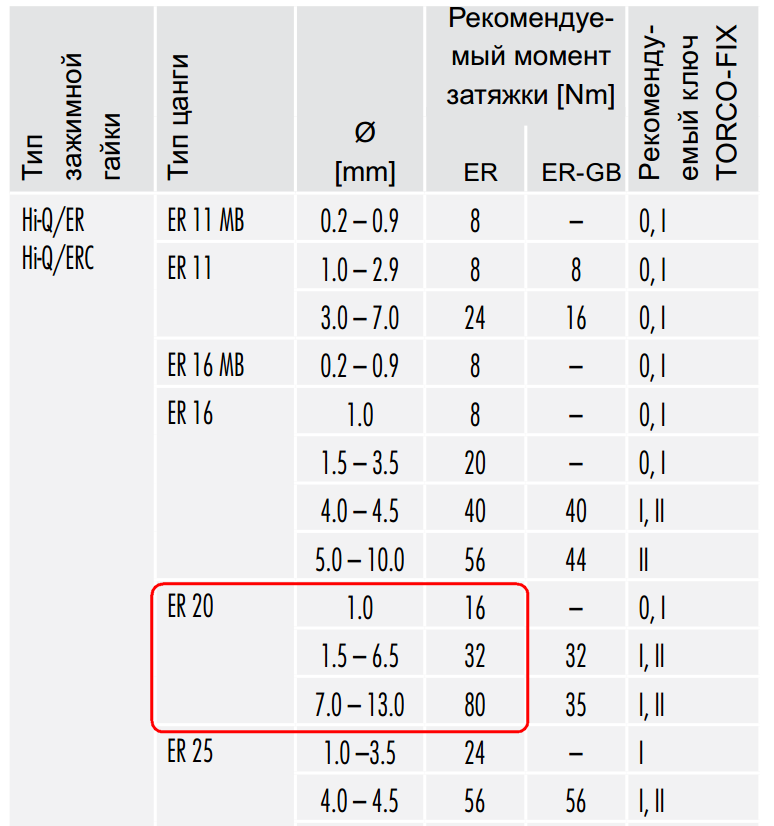

Мелкие фрезы (цанги с укороченной зоной зажима) рекомендуют тянуть с меньшим моментом.
Момент затяжки цанг ER_cr.png (1548 просмотров) <a class='original' href='./download/file.php?id=163087&sid=cc40d9f1e70e57f22ac922e36c629c75&mode=view' target=_blank>Загрузить оригинал (88.81 КБ)</a>
Взято отсюда
REGO-FIX_Russian-2009.pdf
(6.66 МБ) 317 скачиваний

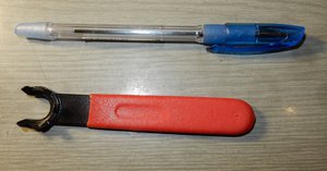

Реально, полагаю, мало кто с такими моментами тянет, особенно таким ключиком
DSCN3853_cr.jpg (1548 просмотров) <a class='original' href='./download/file.php?id=163089&sid=cc40d9f1e70e57f22ac922e36c629c75&mode=view' target=_blank>Загрузить оригинал (346.32 КБ)</a>
(тут, правда, для ER16)

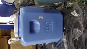

Какую лучше канистру для охлаждайки взять? От 20л до 50л цена примерно одинаковая.

У меня такой.

evgenymcp
Сообщения: 1120
Репутация: 328
Откуда: Абакан,Хакасия
Сообщение evgenymcp »
Сколько литров и насколько нагревается при длительной работе. Неплохой вариант, можно в тумбу встроить.

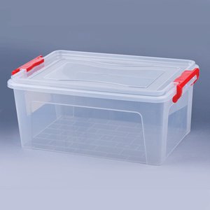

evgenymcp писал(а):Какую лучше канистру для охлаждайки взять? От 20л до 50л цена примерно одинаковая.
я молочный бидон на 25 л приспособил :freak:
evgenymcp писал(а):Сколько литров и насколько нагревается при длительной работе.
смотря что пилить и на каких режимах. 20 литров думаю хватит для пассивной работы без радиатора
пысы у меня 12-13 литров налито в 16л коробас. шпиндель просто теплый

evgenymcp писал(а):Сколько литров и насколько нагревается при длительной работе. Неплохой вариант, можно в тумбу встроить.
14 литров ,на сколько помню. Залил 5 литров дистилировки и канистру антифриза и еще место осталось. Еле теплая даже после 10 часовой работы.

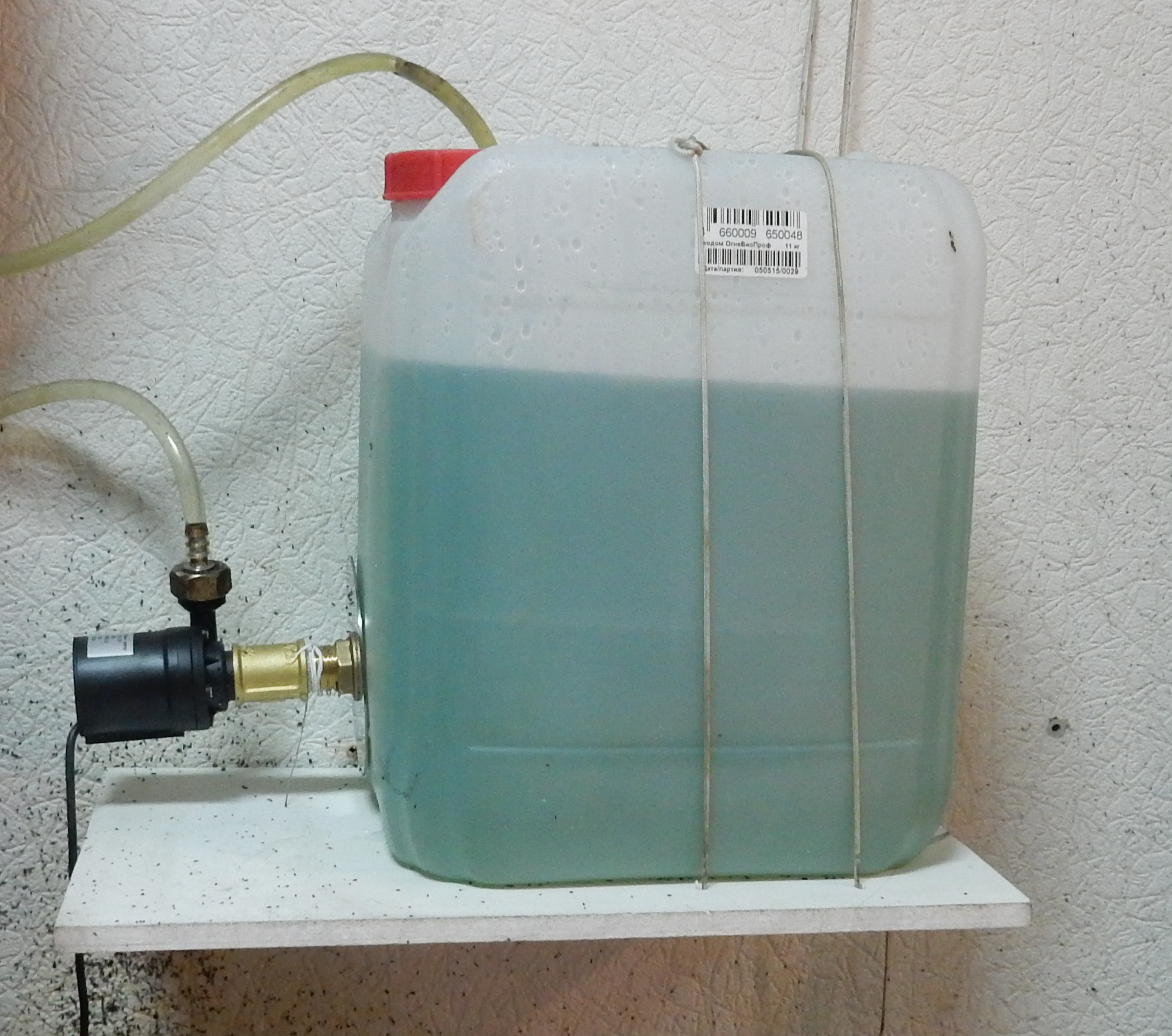

Год назад сляпал вот такую конструкцию.
DSCN3856_cr.jpg (1478 просмотров) <a class='original' href='./download/file.php?id=163096&sid=cc40d9f1e70e57f22ac922e36c629c75&mode=view' target=_blank>Загрузить оригинал (1.63 МБ)</a>
Канистра 10л со стройки :)
Температуру выше 30-32 градусов не наблюдал (в помещении обычно 24-26).
Работа в основном по пластику мелкими фрезами. В таком режиме основной источник нагрева - не шпиндель, а погружная аквариумная помпа, я от такой сразу отказался.
