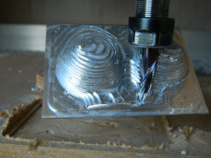

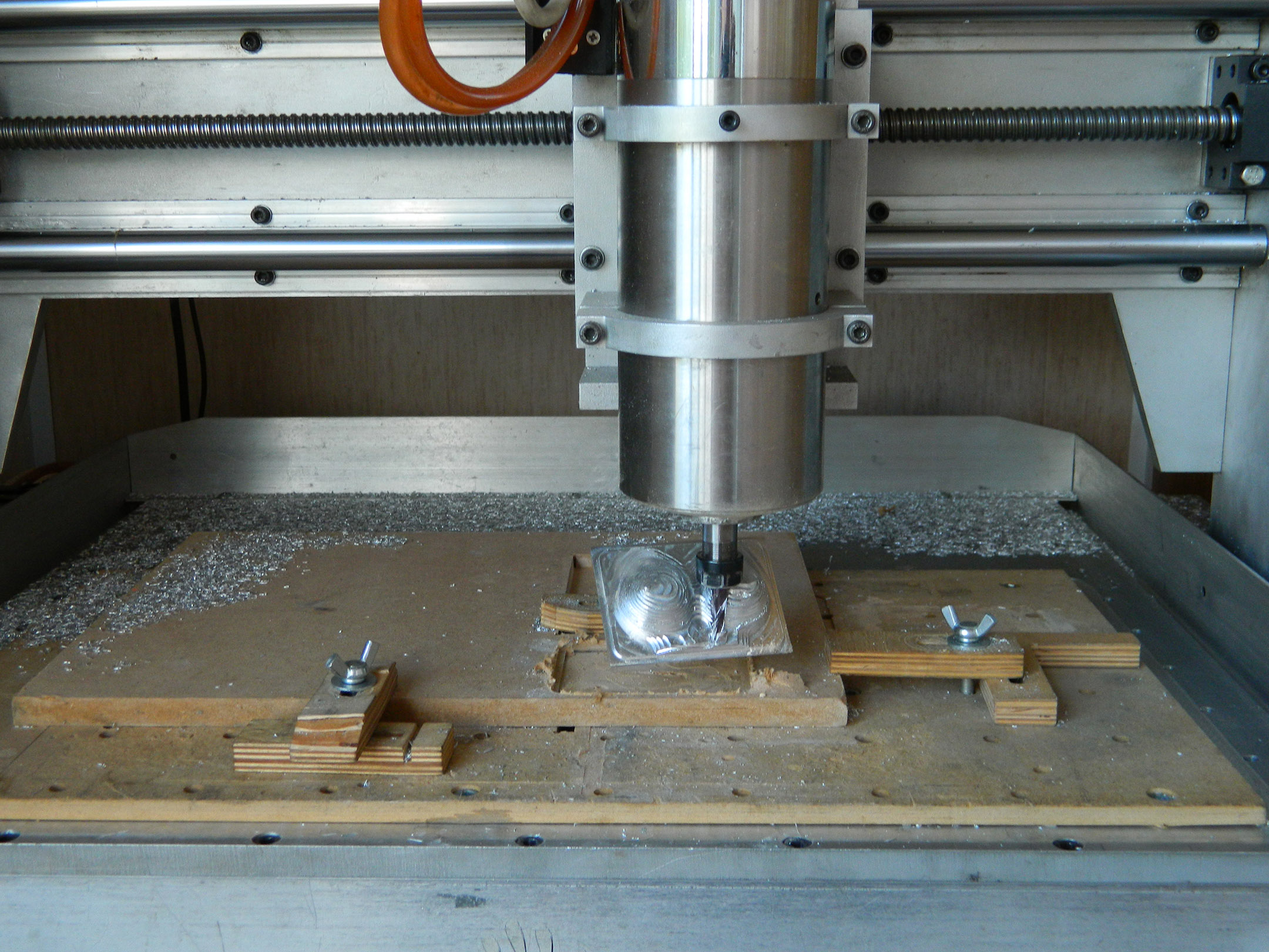

Сообщения: 2893
Re: 400х300х100 открытый проект
Такие Сиськи больше меня не интересуют!
Если только натуральные ну или деревянные. :)
DSCN5802.JPG (1929 просмотров) <a class='original' href='./download/file.php?id=116960&sid=f60747d708341e9479f95e8d1533976d&mode=view' target=_blank>Загрузить оригинал (676.2 КБ)</a>
DSCN5803.JPG (1929 просмотров) <a class='original' href='./download/file.php?id=116961&sid=f60747d708341e9479f95e8d1533976d&mode=view' target=_blank>Загрузить оригинал (706.52 КБ)</a>
Фрезу сломало или что на фото, не понятно?
Опять оторвало. Возьми уп где сьем 0.5мм и щупай заготовку если горячая тормози на паузу и дай остыть.
