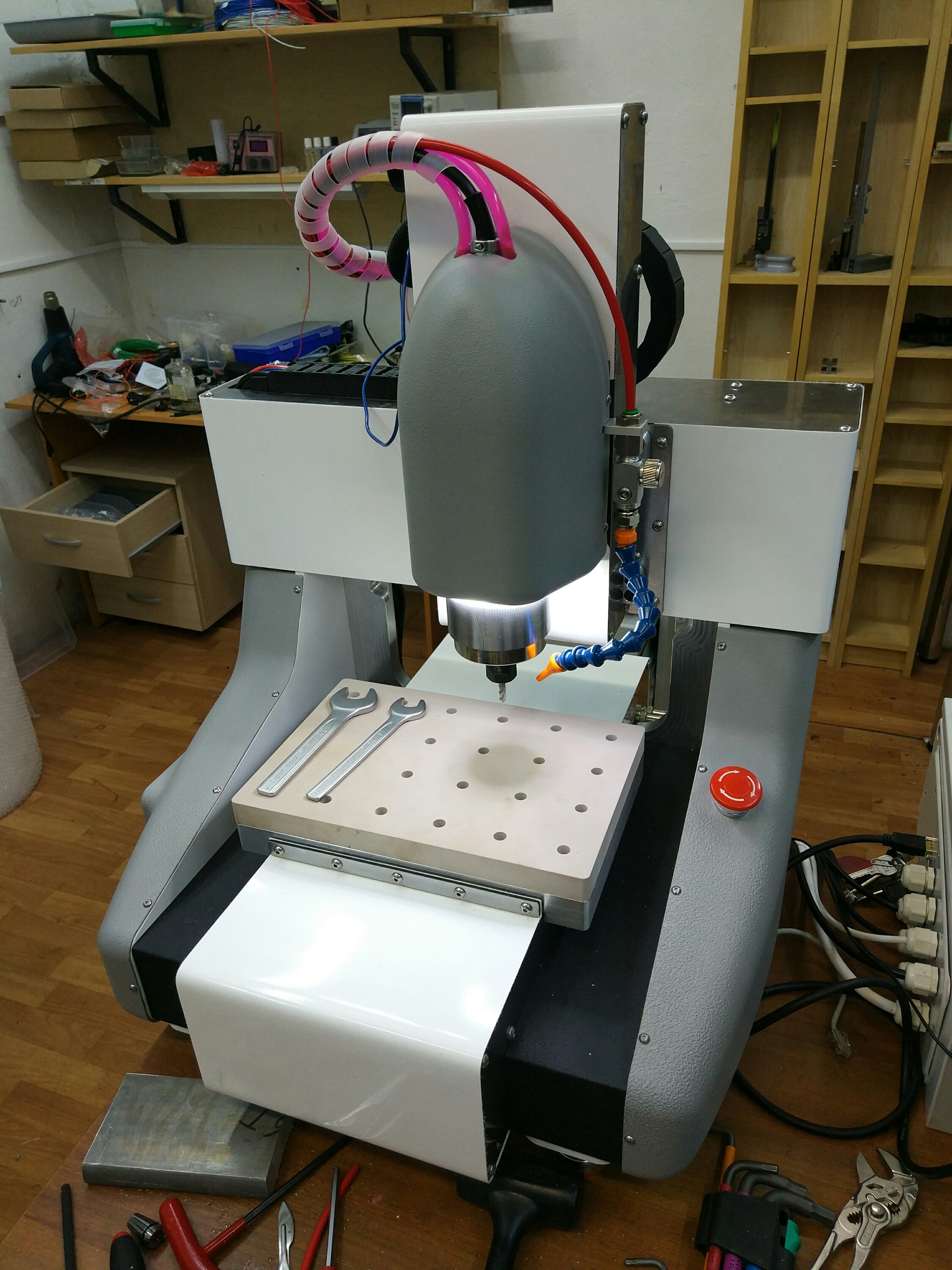

К запилу сисек готов.

Он сам как сиська, с этим кожухом на шпиндель.

frezeryga писал(а):К запилу сисек готов.
Похоже ни здесь, ни в теме про "400х300х100 открытый проект", объективного теста на точность и повторяемость мы не дождёмся.
Сиськи - самая объективная и честная оценка точности станка! Сиськи в массы!!! Зачем нам цифры? Сиськи давай!
Ещё надо Декелю и другим производителям предложить этот метод тестирования своих станков, самый объективный и точный метод от Фрезеряги!
Твои сиськи можно идеально выпылить на любом фанерном станке на круглых валах с трапецией и управлением на ардуино, с правильным инструментом и грамотными режимами. Пусть часов за 10, но визуально получится не хуже.
Уже который раз пишу, а нормальный тест сделать похоже слабо? Покажи хотя бы контурное фрезерование заготовки толщиной миллиметров 30-40. (круги ты пылить не будешь, я уже понял, что это не про твои станки).
На точность забьём, не будет там её однозначно. Хочется хотя бы на чистоту обработки торцов посмотреть. Интересуюсь чисто для эстетического наслаждения. :oops:
