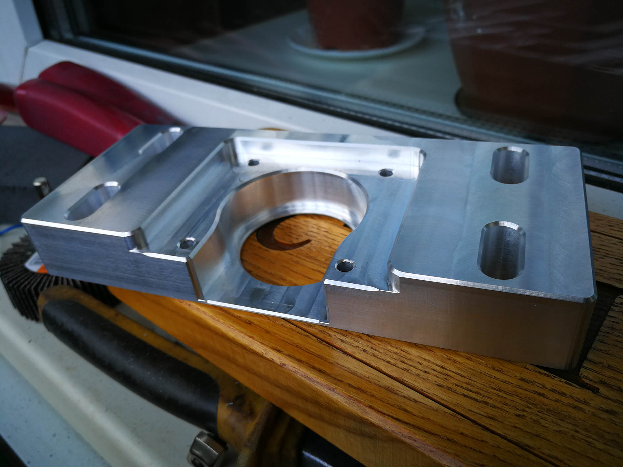

Добавлено: 08 мар 2019, 19:10
Между праздничным столом и балконом:
IMG_20190308_150853.jpg (13575 просмотров) <a class='original' href='./download/file.php?id=158584&mode=view' target=_blank>Загрузить оригинал (319.69 КБ)</a>
IMG_20190308_150846.jpg (13575 просмотров) <a class='original' href='./download/file.php?id=158583&mode=view' target=_blank>Загрузить оригинал (215.36 КБ)</a>
IMG_20190308_172108.jpg (13575 просмотров) <a class='original' href='./download/file.php?id=158585&mode=view' target=_blank>Загрузить оригинал (187.32 КБ)</a>
IMG_20190308_172136.jpg (13575 просмотров) <a class='original' href='./download/file.php?id=158586&mode=view' target=_blank>Загрузить оригинал (232.15 КБ)</a>

Добавлено: 13 мар 2019, 22:33
shalek писал(а):Проверял на соответствие отверстий и выборок под каретки.
на фанере бестолку проверять, если где то прошляпил, она всё стерпит, выгнется. И по звуку и по работе ты не заметишь этого. Ну и при фрезеровке фанеры режимы одни, при фрезеровке люма - другие. У меня при фрезеровке люма от нагрева заготовка увеличивается на десятку почти и размеры потом плывут
