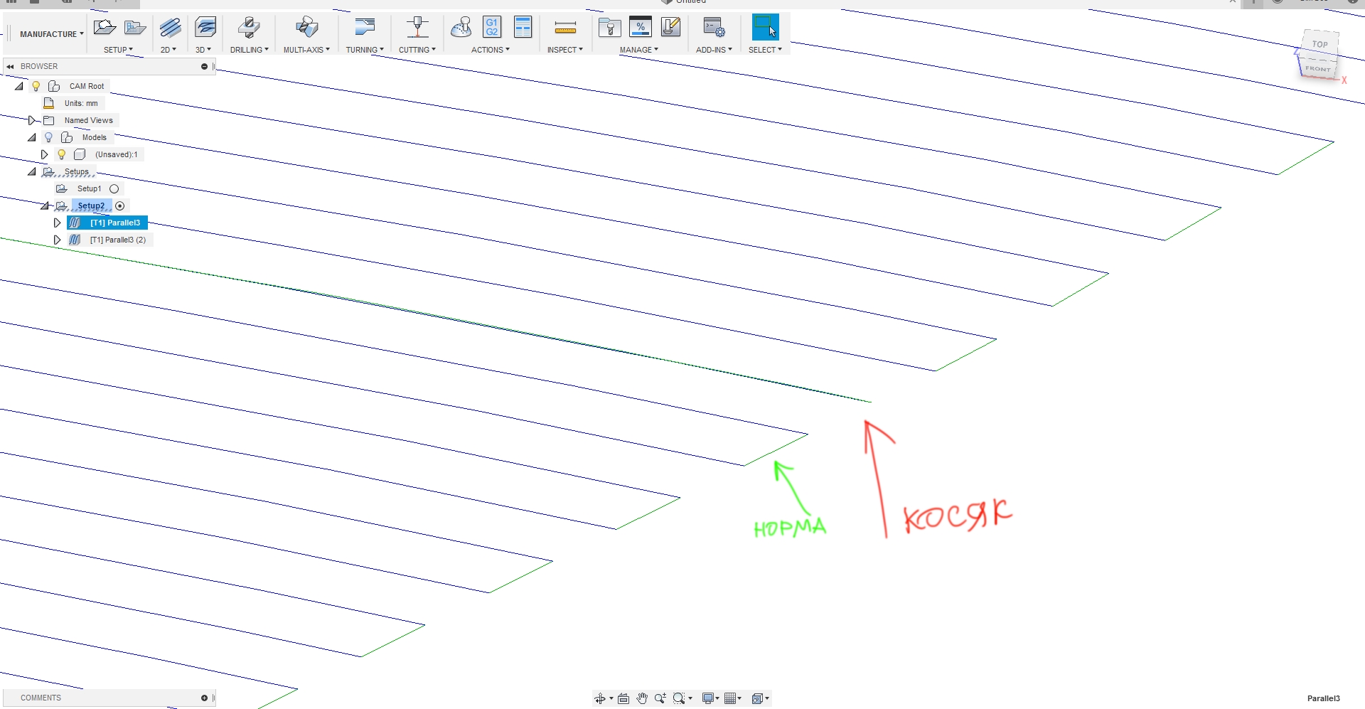

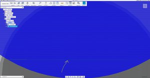

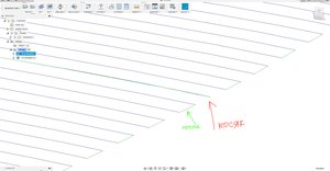

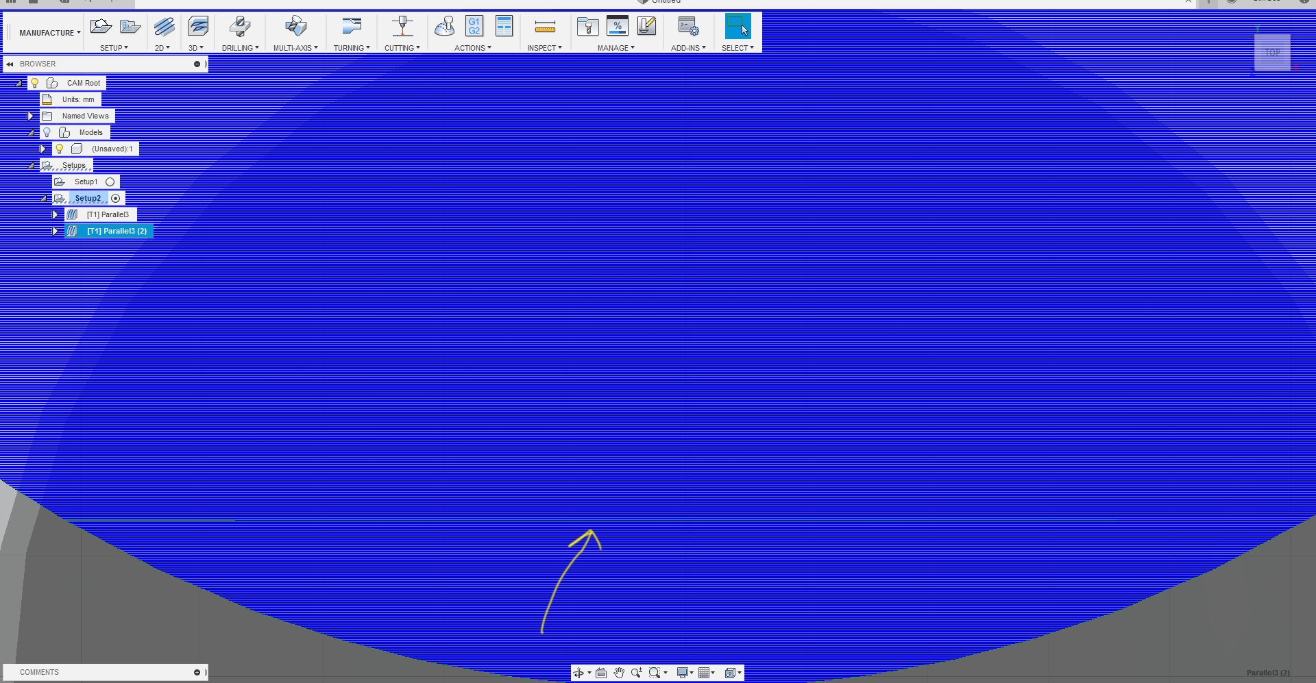

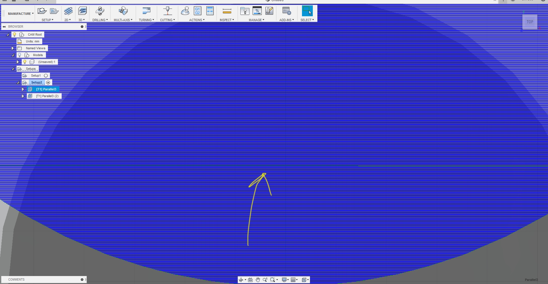

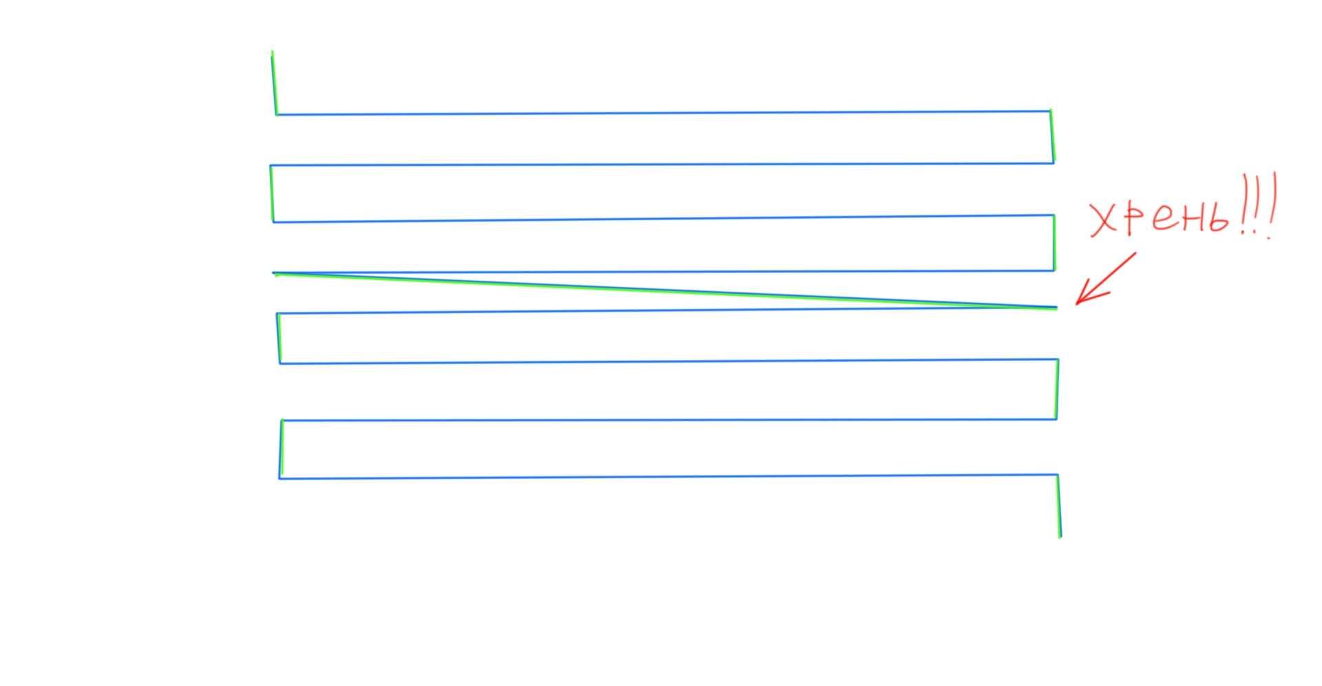

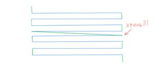

после обновления ХРЕНЬ какая то вылезает при расчёте траектории... :pssdoff: ...на картинке два расчёта одной модели, эта хрень появляется в разных местах...получается переход не по вертикали а о по диагонали, хорошо что не на прямую фигачит а по рельефу... :thinking:

hmnijp
Сообщения: 1553
Репутация: 542
Откуда: Ульяновск
Re: Fusion 360
Сообщение hmnijp »
пробовал повторить - не получается. Если стоит Both ways, то например в адаптивной, на трахоиде, проходы которые встречные - тоже указаны зеленым, как переходы, хотя на деле они в рабочей подаче. Может явно задана точка входа, и в целое число шагов уложить не может и один так вставляет...?
шпиндель
Сообщения: 1696
Репутация: 901
Откуда: Бологое
Re: Fusion 360
Сообщение шпиндель »
hmnijp писал(а):Может в целое число шагов уложить не может и один так вставляет...
изменял расстояние между проходами, не помогает, завтра попробую на другой модели

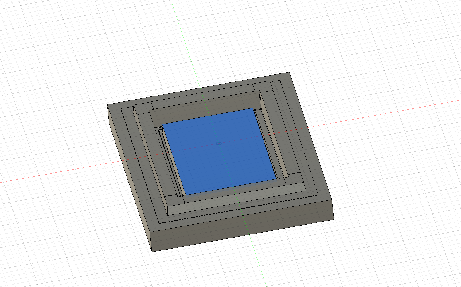

Ищо один якобы баг обнаружился: вроде бы обычная безобидная грань тела не может быть выбрана в качестве плоскости эскиза или плоскости отсчета вытяжки.
1.png (2561 просмотр) <a class='original' href='./download/file.php?id=162772&sid=e6b4bceb4e8c52f937b198ca9a89c8de&mode=view' target=_blank>Загрузить оригинал (156.56 КБ)</a>
Сформировано тело, кстати, методом Boundary Fill. Но вряд ли в этом корень. Прочие грани вполне рабочие.
Чоза нафиг - не пойму.
Если кому не лень, может, глянете?

шпиндель
Сообщения: 1696
Репутация: 901
Откуда: Бологое
Re: Fusion 360
Argon-11 писал(а):Boundary Fill
да , косяк ...сама грань вытягивается а эскиз не даёт сделать...на мой взгляд, слишком мудрёное исполнение простой детали
Argon-11
Сообщения: 1955
Репутация: 461
Re: Fusion 360
Сообщение Argon-11 »
шпиндель писал(а):слишком мудрёное
А другого, более простого, варианта нет. Так в F360 проектируются пресс-формы.
Вообще вроде я нашел корень проблемы: внутренняя плоскость-заплатка (Patch) также не позволяет создать на себе эскиз.
А вот внешняя - позволяет!
А вот как исправить ситуацию пока не нашел.
hmnijp
Сообщения: 1553
Репутация: 542
Откуда: Ульяновск
Re: Fusion 360
Сообщение hmnijp »
Создать плоскость заново! например разрезал тело на 1мм ниже неё, отрезаное удалиил, и пресс-пулл на 1мм вверх(получается геометрия построилась заново)
Argon-11
Сообщения: 1955
Репутация: 461
Re: Fusion 360
Ну это т.с. костыль. Пока теплится надежда, что это "не баг, а фича", суть к-рой надо понять и все заработает. Если не получится, конечно, придется костылями обойтись.
Вообще внутреннюю заплатку попробовал исправить - в доп эскизе поставил точку по центру и ее выбрал в Interior Rails/Points. После этого на заплатке начали строиться эскизы. Но после полного перестроения модели до конца это все снова прекратило работать.
Беда с этими облачными софтами. Кто гарантирует, что после очередного принудительного обновления ранее созданные модели будут перестраиваться как положено?
